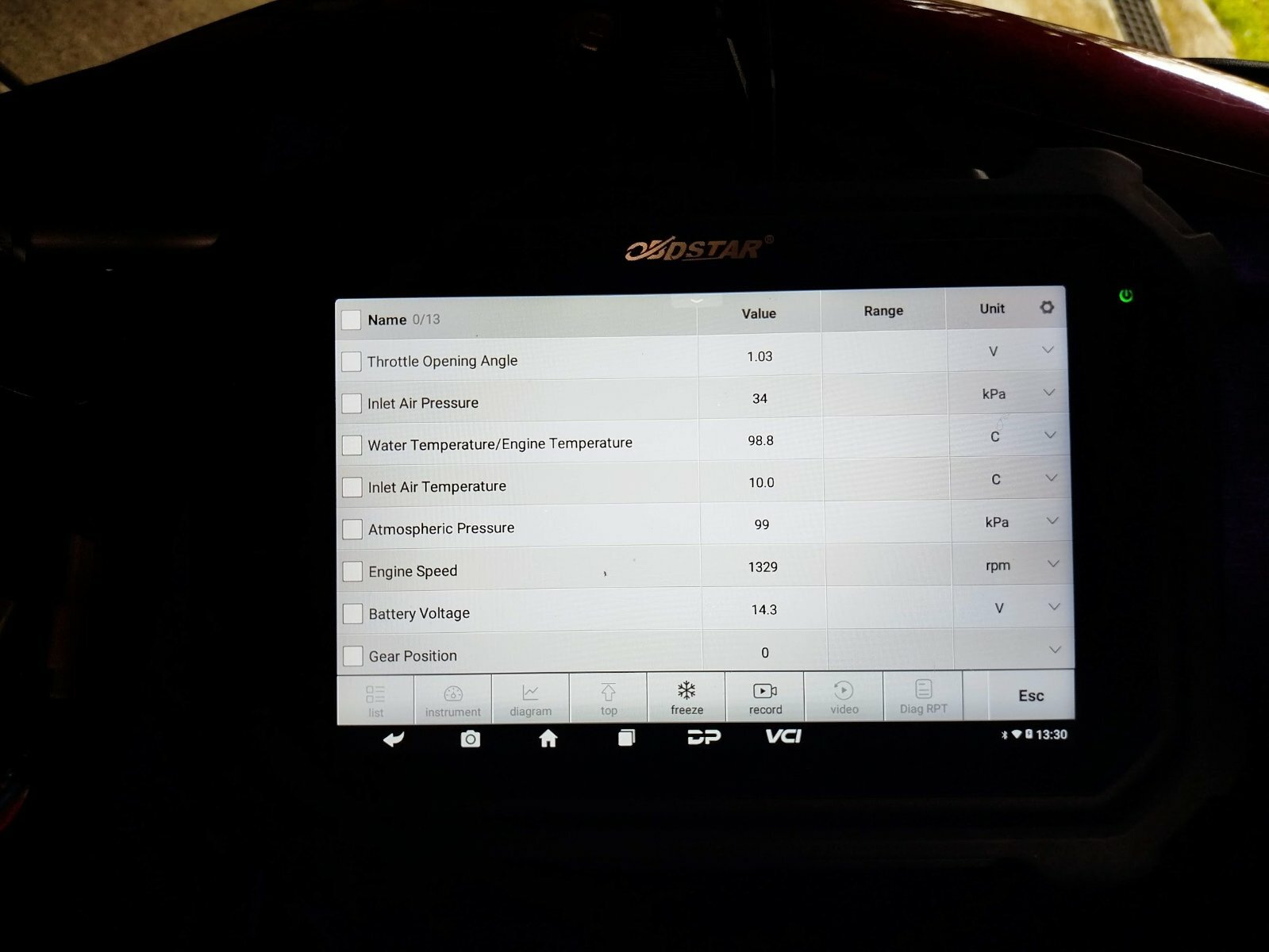

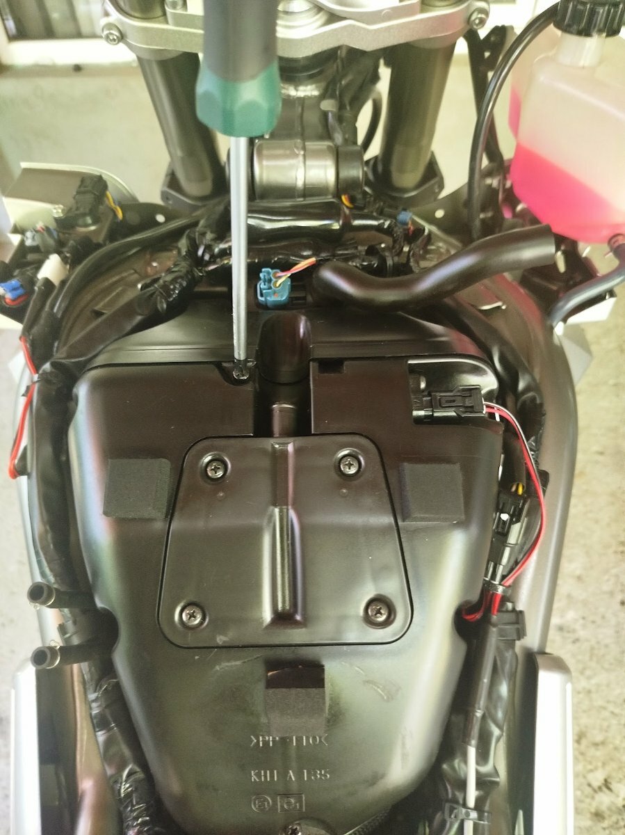

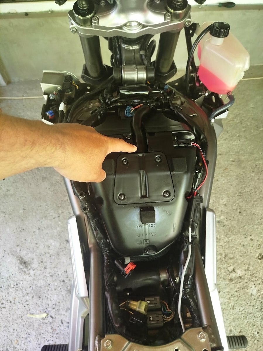

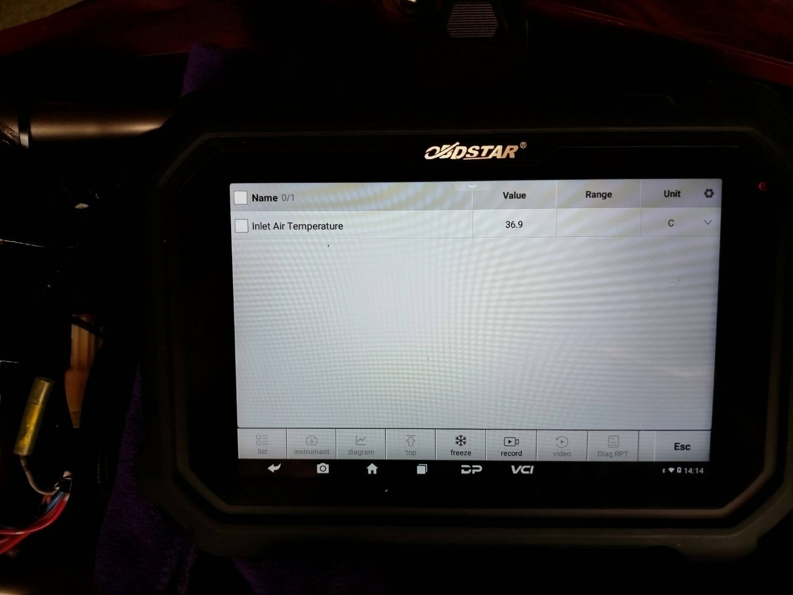

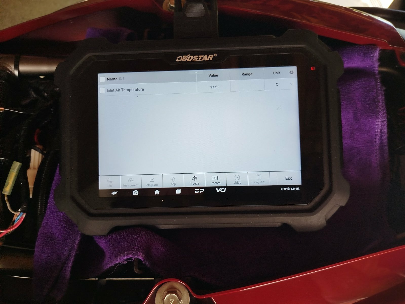

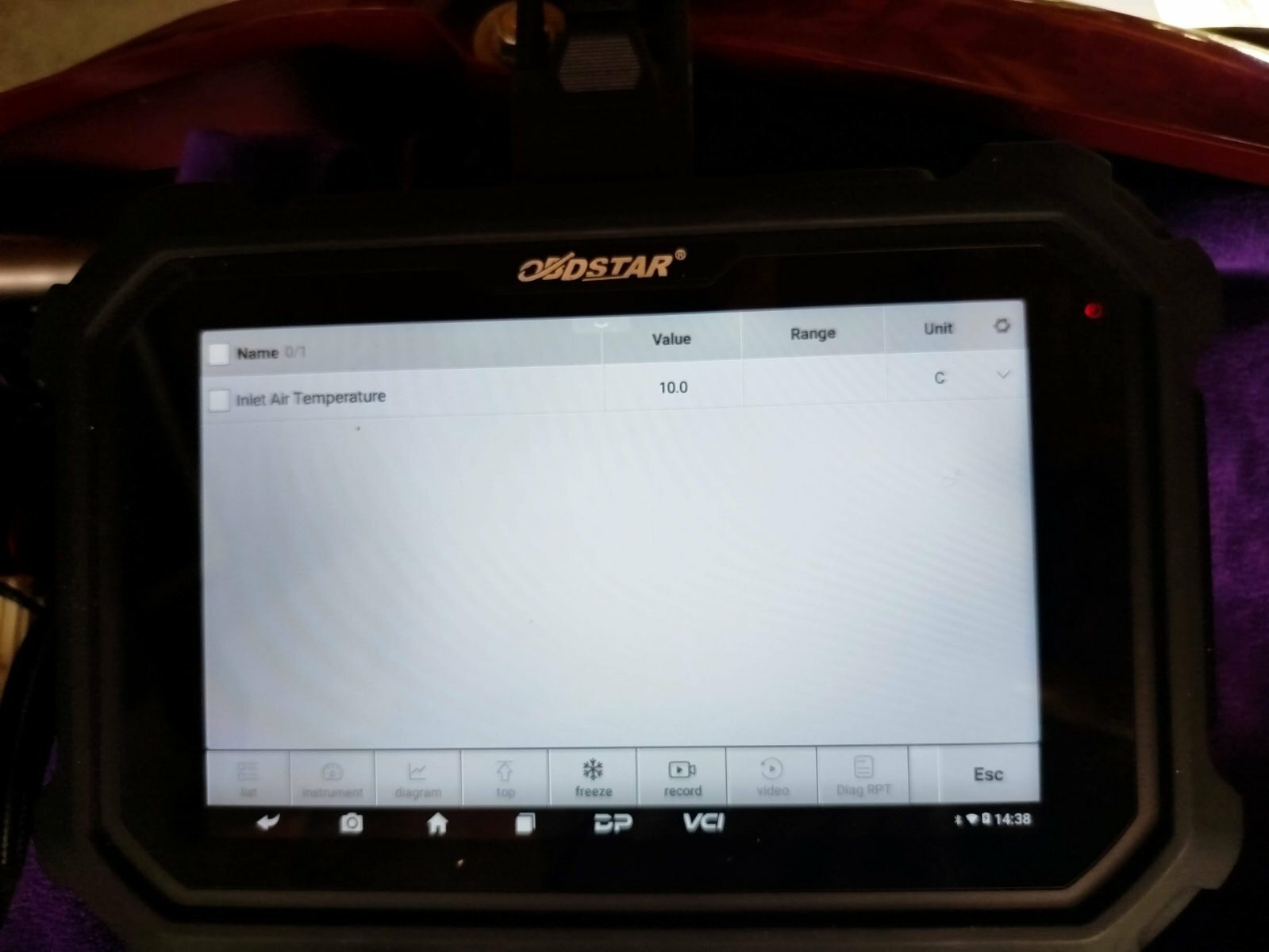

N.F.S. 26210 Napisano Maj 23, 2025 Integrisan, 10661 postova Lokacija: Kragujevac Motocikl: ---Honda--- Prijavi odgovor kao problematičan Izvinjavam se sto u postove ulecem drugari, da podelim ovo (bitno) i zavrsim sa tim. Tice se samogradnje booster pluga. Prva slika je ocitavanje fabricko, druga slika je sa 2.2K sondom, treca slika je 5K sonda (znaci na 37c ocitanih u kutiji, mi ga slazemo da je napolju 10c i po tome dobijemo mapiranje, dosta bogatije ) Ovi kupovni boosteri skidaju od 17-20c inace. Alat ustupio drug Paljevina, rad i istrazivanje moji tako da umesto za amerikanski booster sipajte gorivo a napravite ga sami za koji cent! 3 1 Citat Podeli ovaj odgovor sa prijateljima Link to post Share on other sites More sharing options...
grafigo 3873 Napisano Maj 23, 2025 Drug član, 979 postova Lokacija: Valjevo Motocikl: Versys vel'ki, zeleni. Prijavi odgovor kao problematičan Odakle mu ocitanih 37c kad danas sigurno nije preslo 15 stepeni? Zagrejan motor pa toplota iz njega? Citat Podeli ovaj odgovor sa prijateljima Link to post Share on other sites More sharing options...
N.F.S. 26210 Napisano Maj 23, 2025 Integrisan, 10661 postova Lokacija: Kragujevac Motocikl: ---Honda--- Prijavi odgovor kao problematičan Bas tako, temp. rashladne tecnosti 98.8c, kutija filtera sa senzorom je direktno iznad. Inace u Kg danas a pre kise 27c. Citat Podeli ovaj odgovor sa prijateljima Link to post Share on other sites More sharing options...

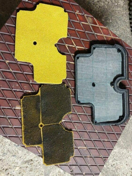

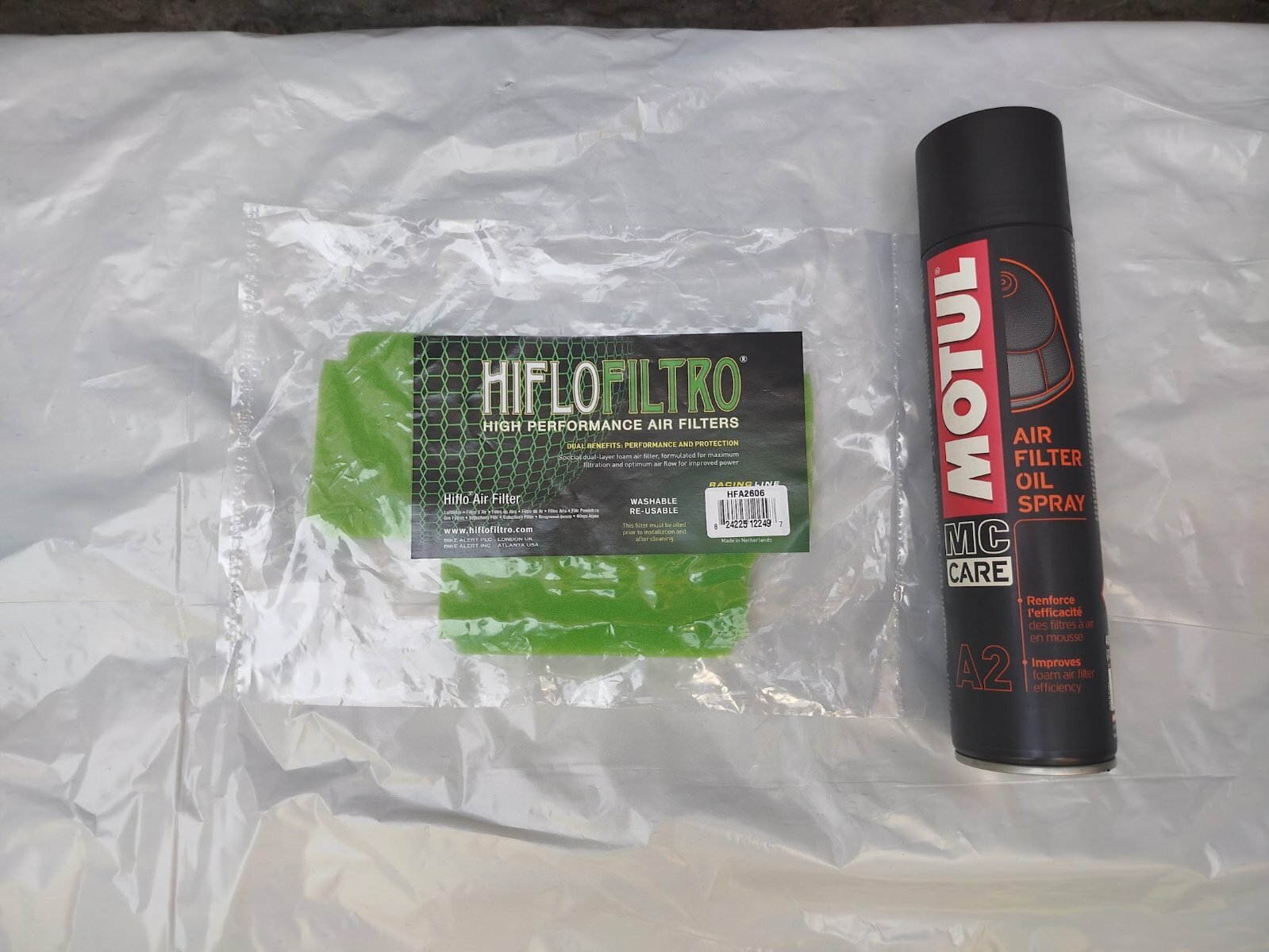

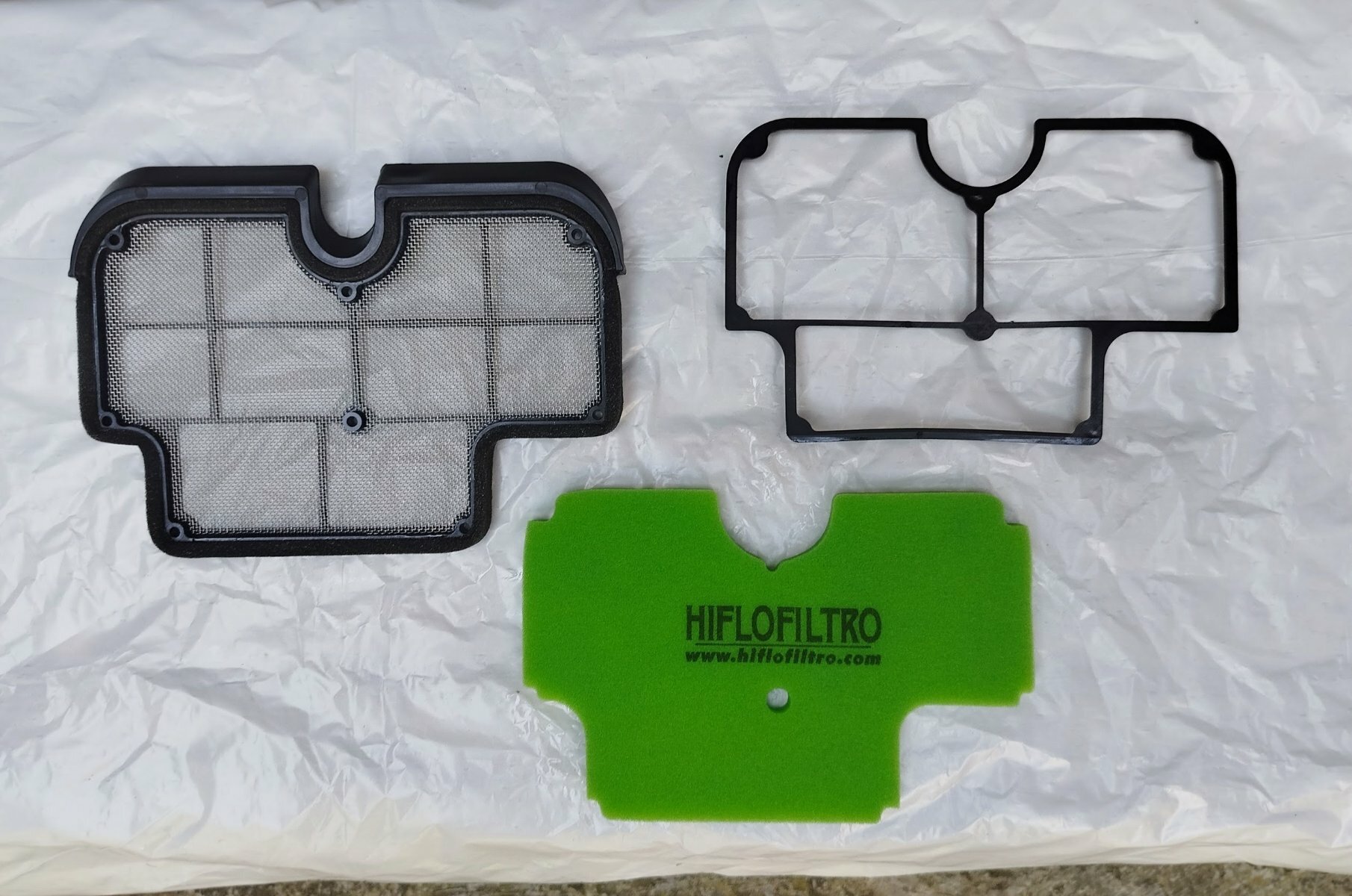

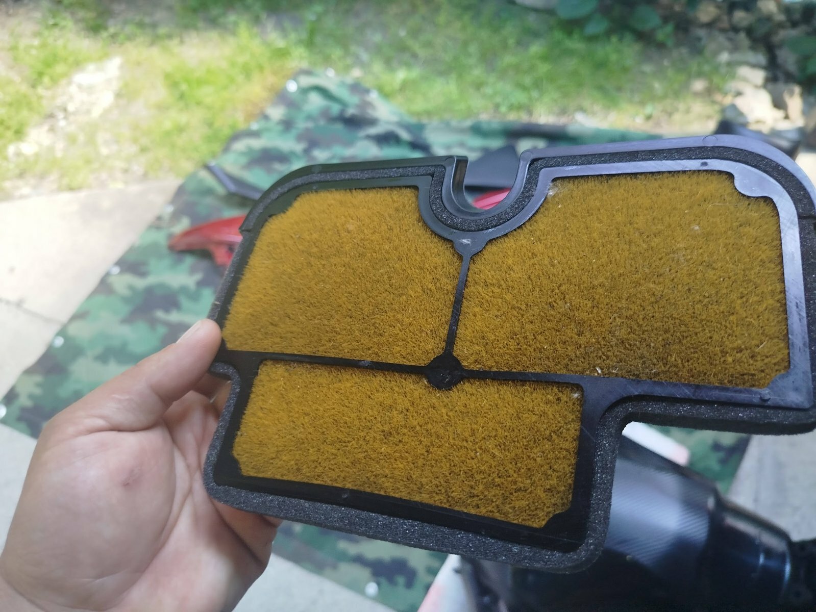

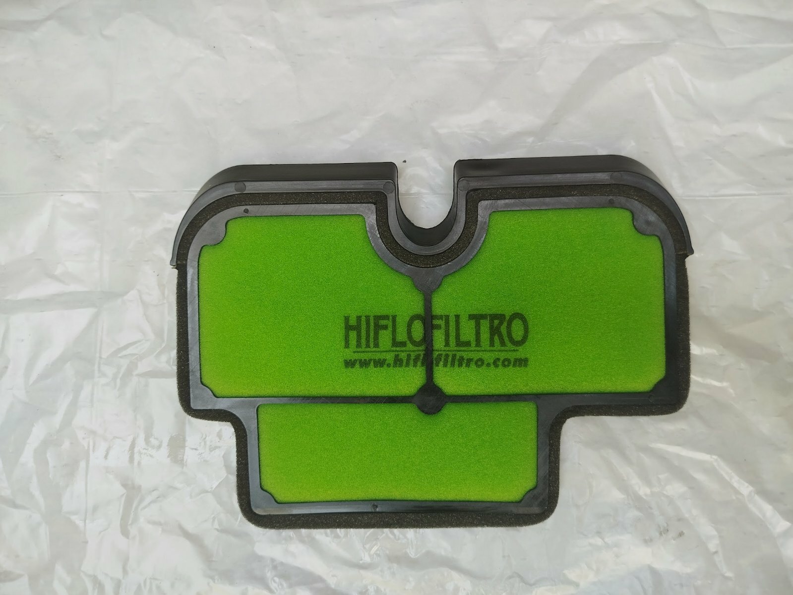

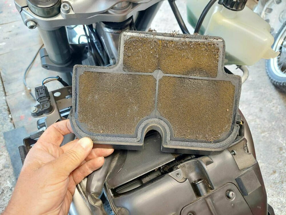

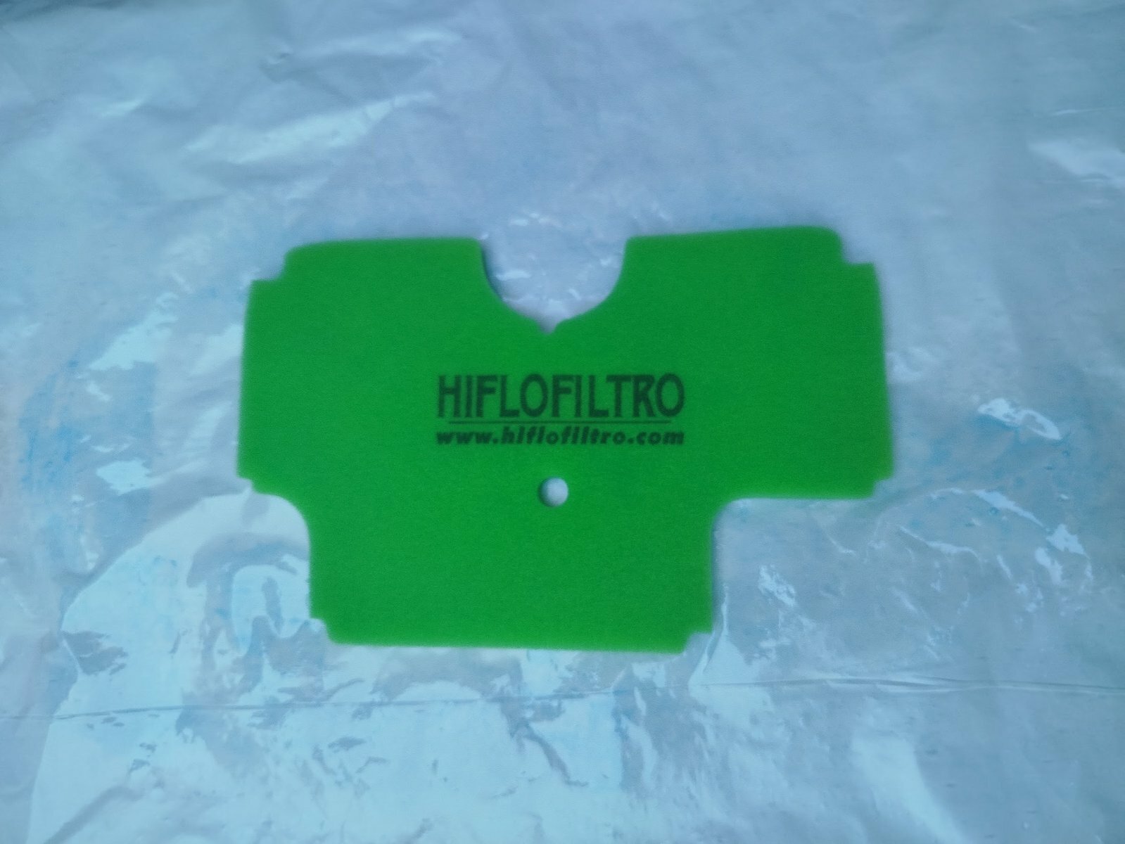

N.F.S. 26210 Napisano Maj 26, 2025 Integrisan, 10661 postova Lokacija: Kragujevac Motocikl: ---Honda--- Prijavi odgovor kao problematičan Tako bitan a taaako zapostavljen! Filter vazduha, da agregat dise punim plucima a cist vazduh, da se cilindri i sicevi ventila ne peskare i propadaju, da kompresija ostane jaka, menjati filter vazduha, u tome je caka . Bez zezancije, krucijalni deo. Skinuti sediste, plastike pod njim (sedistem) po jedan ih sraf drzi, zatim bocne gornje plastike (po dva srafa obostrano) i rezervoar (dva srafa, dva kabla i tri creva (gorivo, disaljka,preliv)). Za celu ovu radnju ne treba vise od 10 minuta. Za filter sam se odlucio dvoslojni hiflo i motul ulje za sundjeraste filtere (ovo ulje nije isto kao ono KN ili slicni za filtere sa meblom u zicanoj pletenici!!! Kawasakijeva preporuka je 30w ulje). Naprskamo filter obostrano, rasporedimo ulje podjednako svuda (ja radim sakama, oni fancy moze i u kesu pa trljaj), pustimo da se "osusi"/ispari aerosol. Sa kutije filtera raskacimo crevo AIS-a i odvijemo jedan sraf koji filter drzi. Razmontiramo pazljivo okvir kao na slici, ocistimo ako potrebe ima pa sklopimo, pazljivo, da sundjer pokrije svaki ugao u potpunosti. Zavijamo i vozimo se u saznanju da sada masina dise i radi lakse/lepse (ja se i placebom zadovoljim ). P.S. Ukoliko je sundjer na okviru bilo gde ostecen menja se ceo filter ne samo ulozak! (Fabricki ulozak dolazi nauljen!) 7 1 Citat Podeli ovaj odgovor sa prijateljima Link to post Share on other sites More sharing options...
malitomic 2522 Napisano Maj 27, 2025 Drug član, 1467 postova Lokacija: Beograd Motocikl: Lanac, kaiš, kardan Prijavi odgovor kao problematičan Kad se samo setim na šta je taj filter ličio kod mene na motoru kad sam ga kupio. Uopšte to nije do vlasnika, u mom slučaju vlasnice. Ona je svoj motor redovno vozila u servis, ali tamo, iako je Ṣ̌vica u pitanju, servis se ne uradi kako treba. Pola delova se ne zameni, a ceo ceh obavezno naplati 1 Citat Podeli ovaj odgovor sa prijateljima Link to post Share on other sites More sharing options...

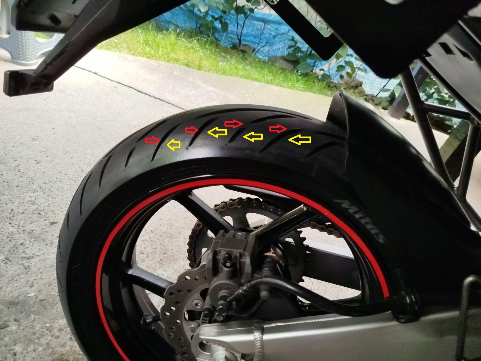

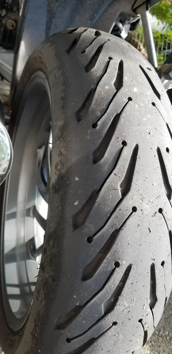

N.F.S. 26210 Napisano Maj 28, 2025 Integrisan, 10661 postova Lokacija: Kragujevac Motocikl: ---Honda--- Prijavi odgovor kao problematičan ..a kada smo kod oslanjanja, da kucnem jos nesto sto vecinu motorasa buni! "Cupping" gume ili ti neravnomerno trosenje a ako stoji pravo, balansirana i na propisnom je pritisku. Sta dovodi do toga i kako izleciti. Na slici je moja zadnja guma, upravo uslikao, presla 6000km, uvek na dobrom pritisku ali sa jednom stavkom u oslanjanju namerno "razlabavljenom" (tako volim i odgovara mom stilu voznje i putu po kome tocak gazi). Blagi cupping se vidi, prednja strana sare (zuta strelica) niza u odnosu na onu sa druge strane (koja se pod rukom oseca kao visa i ostrija, crvena strelica). Ovo je jasan znak (oko 800 eura se naplacuje da se ovo otkloni sa guma, stelovanjem oslanjanja , da, da....) da je povrat nazad prebrz! U mom slucaju potpuno mi je jasan uzrok nastanka ove situacije, vozim se malim brzinama na relativno "plivajucem" motoru (citaj, meni udobno!). Lek- pojacati/dodati/malo zaviti "rebound". Podrazumeva se da vazi i obratno za oba tocka! (prednja strana sare visa u odnosu na onu koja je prati znaci prespor povrat. odviti malo "rebound") 6 Citat Podeli ovaj odgovor sa prijateljima Link to post Share on other sites More sharing options...
