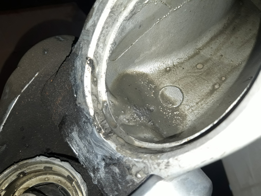

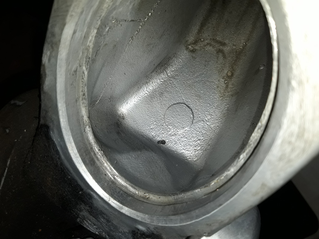

the_doctor 10776 Napisano Octobar 20, 2023 Drug član, 1070 postova Lokacija: Novi Beograd Motocikl: BMW R1200 GS - 2006 K25 Prijavi odgovor kao problematičan Skoro se pohvalio svojim prvim GSom. Moj je bez A, kao što naslov kaže, al suština je ista. Predjosmo oko 1300km, sve to funkcioniše dobro. Da li? Danas kupio litru menjačkog ulja, reko da odradim servis kardana, i izmenjam mazalo u menjaču i difu. Krenem u svoji prvu majstoriju oko GSa. Digli ručnu pa počeli. Ne treba mnogo pameti da već na početku nije zasmrdelo na problem. Tešim se, ako nije sto godina menjano, i nije strašno. Cepam dalje, polutrema u kakvom li ću stanju zateći kardan, načitao sam se koliko problema prave. Prelomim tunel popola, a on se sija. Masan. Dobar. Laknulo. Malo krpica - nov. Naravno, koliko sam svatio, kardan se macka samo sa strane do difa. Bejah temeljan, pregledao i stranu do menjača. Ideja je da se duže vozimo, nema ošljarenja. Dobra i druga strana. Oke. Ovde vidimo problem. Prvo ljutnja, a posle svatih da mi ova voda zapravo baš govori šta treba da uradim, i gde tačno. Nije sve tako crno - ima i sivog. Čitalo se, opoziv je bio, odušak gde će voda oticati i problem trajno rešen - na moj način. Kapljica ostala. Iscurelo sve u trenu. Da ne kažem ispiškilo. Odjekuju mi u glavi @Satelisovi postovi oko servisiranja. Ovaj će biti kao njegov. Pozdrav kolega. Bakarni sprej na krstove, mast na nutove. Mogla je i slika nakon što sam brisnuo višak, al ajde...usran ovako hahah Pakuj. Tunel nisam skidao, samo raskačio amort. Malo se zezao sa prednjom gumom, al legla. Priznala sve. Ideja je bila da se uzme ulje iz orginala, medjutim mislim da je 7200din za litar čist bezobrazluk. Katalog kao zamenu u drugom proizvodjaču nudi... Tankao ulje, proba. Sve kul. Sem onog da li... Ovo sam primetio kao sporno, ide uz one opiljke na ABS senzoru. Odavde bi zamolio iskusnije da pomognu, kako rešiti!? Neka uputstva već dobio od kolega, al da vidim i ovde iskustva drugih. Hvala unapred. Pozdrav za moralnu i tehničku podršku. @abarth_maniac i @m.milivojevic 6 Citat Podeli ovaj odgovor sa prijateljima Link to post Share on other sites More sharing options...
travelman 14043 Napisano Octobar 20, 2023 Ne silazi, 1335 postova Lokacija: Karton siti ... gornje sokace. Motocikl: Y Prijavi odgovor kao problematičan pre 15 minuta, the_doctor je napisao: problem trajno rešen - na moj način. Jel 3 mm .... 1 Citat Podeli ovaj odgovor sa prijateljima Link to post Share on other sites More sharing options...
Satelis 17817 Napisano Octobar 20, 2023 Integrisan, 9779 postova Lokacija: Beograd - M.M.Lug Motocikl: Peugeot Satelis250 ...... Honda NC750XD Prijavi odgovor kao problematičan Pre 17 sati, the_doctor je napisao: Čitalo se, opoziv je bio, odušak gde će voda oticati i problem trajno rešen - na moj način. Gde god vani ima zazor il otvor tu prodje fina prašina a to nekad nije dobro. Ako toj rupi novoj dodas niplu, na navoj malo lepka kanes i parče gumenog creva udenes usmereno na dole ....mislim (možda grešim) da si problem ondak rešio. 1 1 1 Citat Podeli ovaj odgovor sa prijateljima Link to post Share on other sites More sharing options...
m.milivojevic 2096 Napisano Octobar 20, 2023 Drug član, 1154 postova Lokacija: Beograd Motocikl: BMW R1200GS 2009 K25 Prijavi odgovor kao problematičan Skoro se pohvalio svojim prvim GSom. Moj je bez A, kao što naslov kaže, al suština je ista. Predjosmo oko 1300km, sve to funkcioniše dobro. Da li? Danas kupio litru menjačkog ulja, reko da odradim servis kardana, i izmenjam mazalo u menjaču i difu. Krenem u svoji prvu majstoriju oko GSa. Digli ručnu pa počeli. Ne treba mnogo pameti da već na početku nije zasmrdelo na problem. Tešim se, ako nije sto godina menjano, i nije strašno. Cepam dalje, polutrema u kakvom li ću stanju zateći kardan, načitao sam se koliko problema prave. Prelomim tunel popola, a on se sija. Masan. Dobar. Laknulo. Malo krpica - nov. Naravno, koliko sam svatio, kardan se macka samo sa strane do difa. Bejah temeljan, pregledao i stranu do menjača. Ideja je da se duže vozimo, nema ošljarenja. Dobra i druga strana. Oke. Ovde vidimo problem. Prvo ljutnja, a posle svatih da mi ova voda zapravo baš govori šta treba da uradim, i gde tačno. Nije sve tako crno - ima i sivog. Čitalo se, opoziv je bio, odušak gde će voda oticati i problem trajno rešen - na moj način. Kapljica ostala. Iscurelo sve u trenu. Da ne kažem ispiškilo. Odjekuju mi u glavi @Satelisovi postovi oko servisiranja. Ovaj će biti kao njegov. Pozdrav kolega. Bakarni sprej na krstove, mast na nutove. Mogla je i slika nakon što sam brisnuo višak, al ajde...usran ovako hahah Pakuj. Tunel nisam skidao, samo raskačio amort. Malo se zezao sa prednjom gumom, al legla. Priznala sve. Ideja je bila da se uzme ulje iz orginala, medjutim mislim da je 7200din za litar čist bezobrazluk. Katalog kao zamenu u drugom proizvodjaču nudi... Tankao ulje, proba. Sve kul. Sem onog da li... Ovo sam primetio kao sporno, ide uz one opiljke na ABS senzoru. Odavde bi zamolio iskusnije da pomognu, kako rešiti!? Neka uputstva već dobio od kolega, al da vidim i ovde iskustva drugih. Hvala unapred. Pozdrav za moralnu i tehničku podršku. @abarth_maniac i @m.milivojevic Opoziv je za LC-ove, ne za uljare.Uljare su imale opoziv flange.Ugradjivali alu, pa posle menjali.Sent from my iPhone using Tapatalk Citat Podeli ovaj odgovor sa prijateljima Link to post Share on other sites More sharing options...

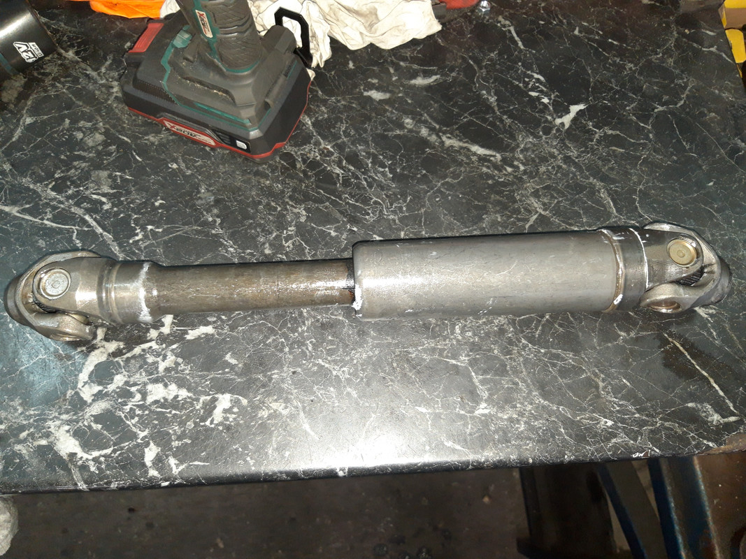

laband 168 Napisano Octobar 21, 2023 Zainteresovan, 777 postova Lokacija: Lazarevac Motocikl: BMW R1250GS ADV Prijavi odgovor kao problematičan obavezno namazi nutove kardana i manzetnu, a opiljci su ti od onog lezaja koji je stradao. Vidi sa Lalajkom on je slao svoj reduktor kod nekoga na reparaciju Citat Podeli ovaj odgovor sa prijateljima Link to post Share on other sites More sharing options...
m.milivojevic 2096 Napisano Octobar 21, 2023 Drug član, 1154 postova Lokacija: Beograd Motocikl: BMW R1200GS 2009 K25 Prijavi odgovor kao problematičan obavezno namazi nutove kardana i manzetnu, a opiljci su ti od onog lezaja koji je stradao. Vidi sa Lalajkom on je slao svoj reduktor kod nekoga na reparacijuNema tu reparacije vec popravke.Raskopi se, zamene se lezajevi, sklopi se.Sent from my iPhone using Tapatalk 2 Citat Podeli ovaj odgovor sa prijateljima Link to post Share on other sites More sharing options...

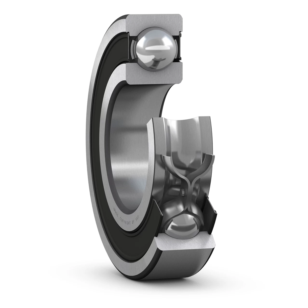

srbac 3162 Napisano Octobar 21, 2023 (promenjeno) Andragog, 5707 postova Lokacija: On off road Motocikl: MV AGUSTA 1000 EXC450 Prijavi odgovor kao problematičan Ovakav Lager u Delti je oko 70e https://www.e-lager.rs/sr/proizvod/skf-6013-2rs1-c3skf 6013-2RS1 SKF ležaj, kuglični WWW.E-LAGER.RS 6013-2RS1 SKF ležaj, Radijalni kuglični ležajevi, Unutrašnja: 65 mm, Spoljašnja: 100 mm, Širinia: 18 mm Ovaj drugi je za modele do 2007 god, oni imaju zatvoren ležaj, koji se ne podmazuje sa uljem iz final drive i ne treba biti C3. Promenio Octobar 21, 2023 član srbac 1 Citat Podeli ovaj odgovor sa prijateljima Link to post Share on other sites More sharing options...
srbac 3162 Napisano Octobar 21, 2023 (promenjeno) Andragog, 5707 postova Lokacija: On off road Motocikl: MV AGUSTA 1000 EXC450 Prijavi odgovor kao problematičan Za mazanje kardana koristim običnu grafitnu mast za homozglobove, 150din 90 grama. Na 10 000 km kao da je juče namazan !!!! Promenio Octobar 21, 2023 član srbac Citat Podeli ovaj odgovor sa prijateljima Link to post Share on other sites More sharing options...
m.milivojevic 2096 Napisano Octobar 21, 2023 Drug član, 1154 postova Lokacija: Beograd Motocikl: BMW R1200GS 2009 K25 Prijavi odgovor kao problematičan Ovakav Lager u Delti je oko 70e https://www.e-lager.rs/sr/proizvod/skf-6013-2rs1-c3skf 6013-2RS1 SKF ležaj, kuglični WWW.E-LAGER.RS 6013-2RS1 SKF ležaj, Radijalni kuglični ležajevi, Unutrašnja: 65 mm, Spoljašnja: 100 mm, Širinia: 18 mm Ovaj drugi je za modele do 2007 god, oni imaju zatvoren ležaj, koji se ne podmazuje sa uljem iz final drive i ne treba biti C3. 54k dinara set sva tri sa svim delovima.Zamene nema.Menja se jednom na 70-80k i to je to.Sent from my iPhone using Tapatalk Citat Podeli ovaj odgovor sa prijateljima Link to post Share on other sites More sharing options...
srbac 3162 Napisano Octobar 21, 2023 (promenjeno) Andragog, 5707 postova Lokacija: On off road Motocikl: MV AGUSTA 1000 EXC450 Prijavi odgovor kao problematičan Dovoljno je zameniti samo taj jedan lager, ovi drugi dva će trajati više od motora !!! Naravno da je bolje sve komplet ali ponekad nije neophodno. Promenio Octobar 21, 2023 član srbac Citat Podeli ovaj odgovor sa prijateljima Link to post Share on other sites More sharing options...
