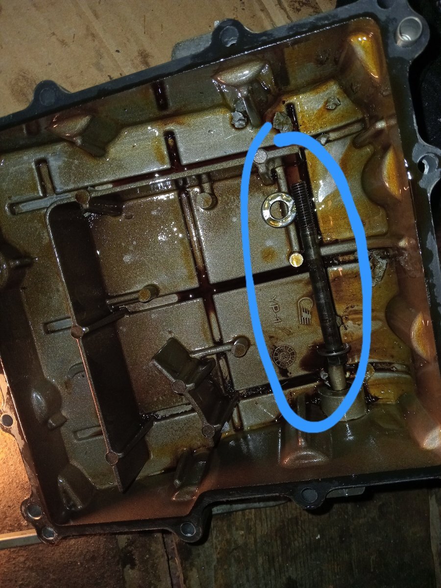

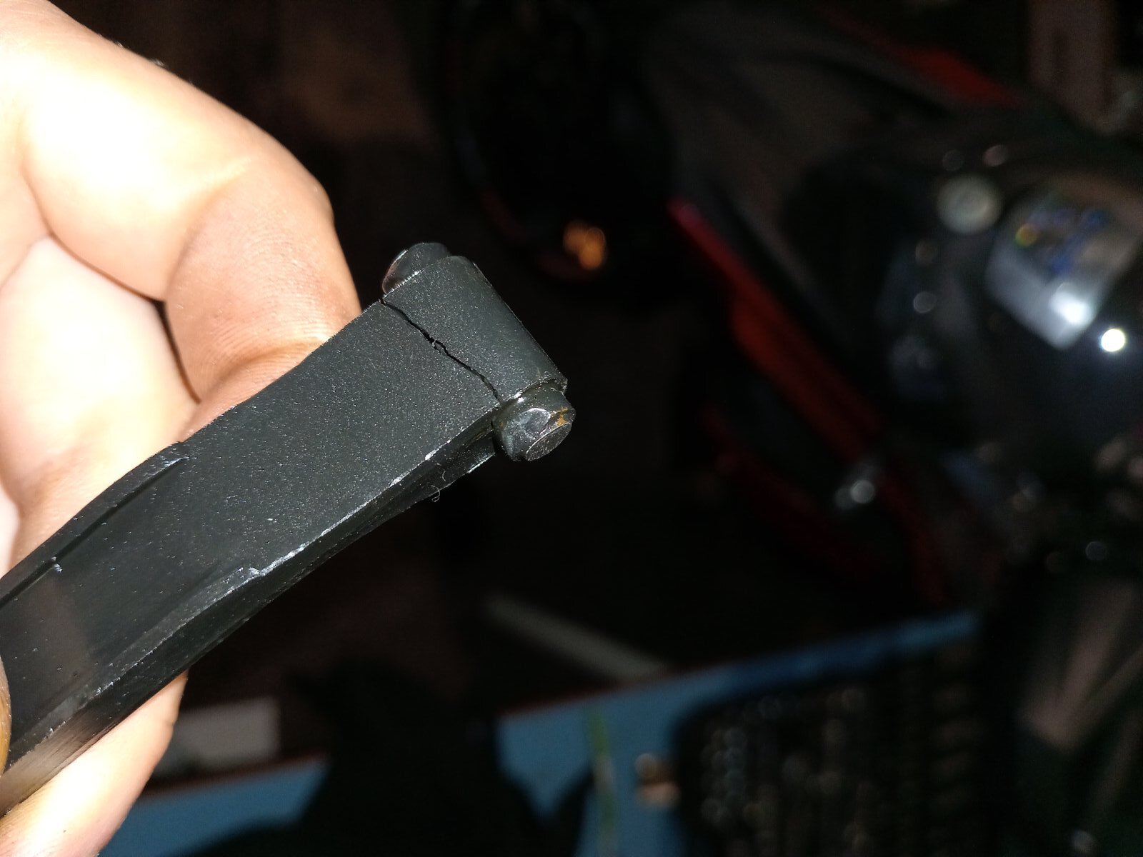

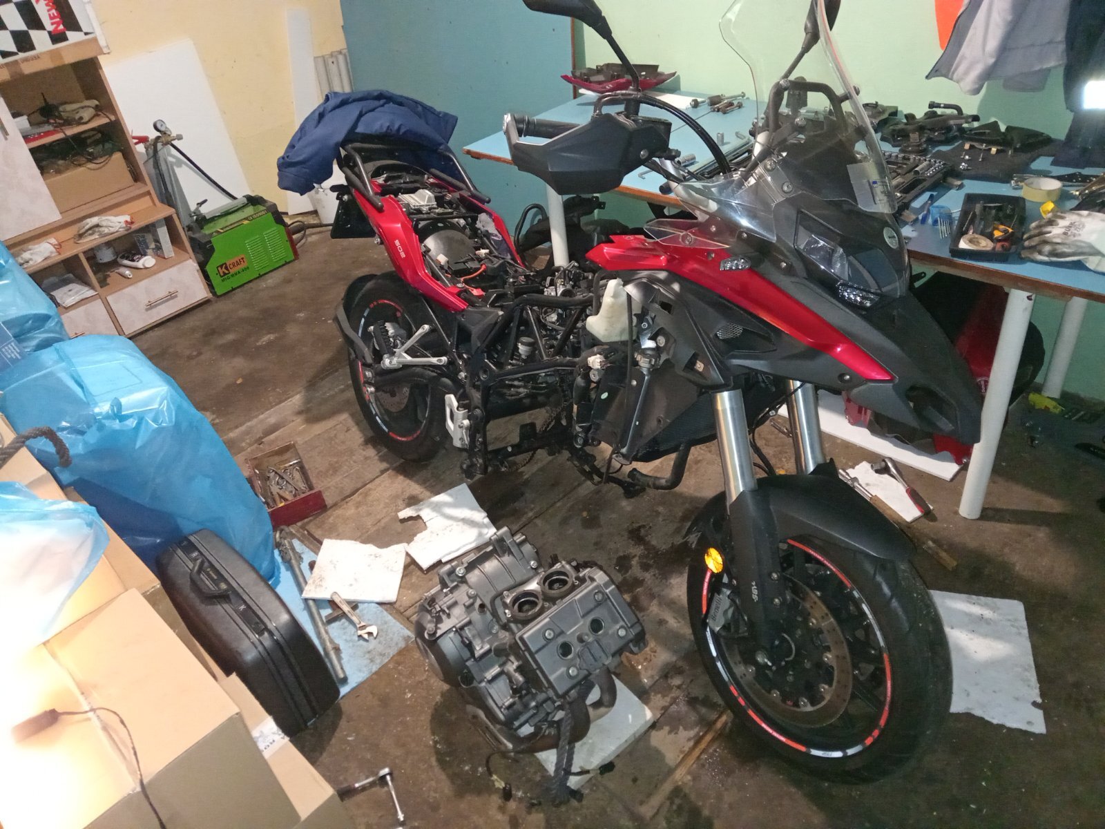

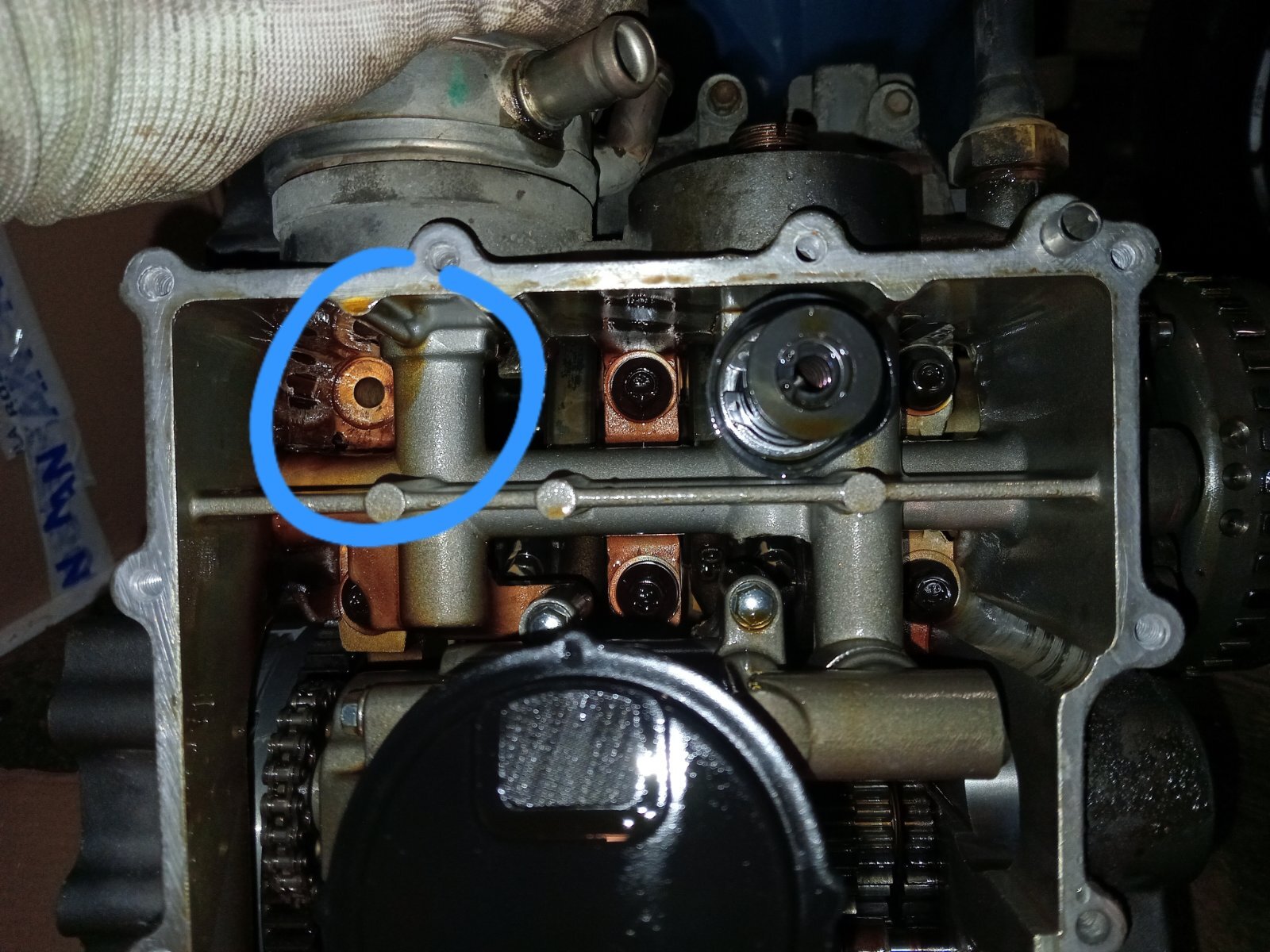

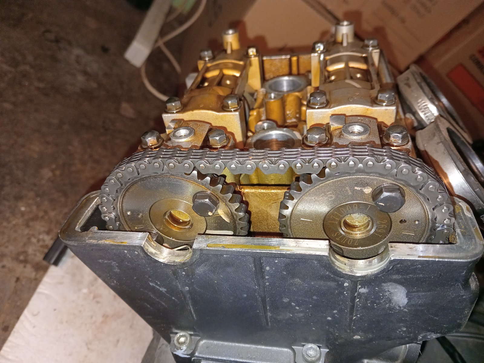

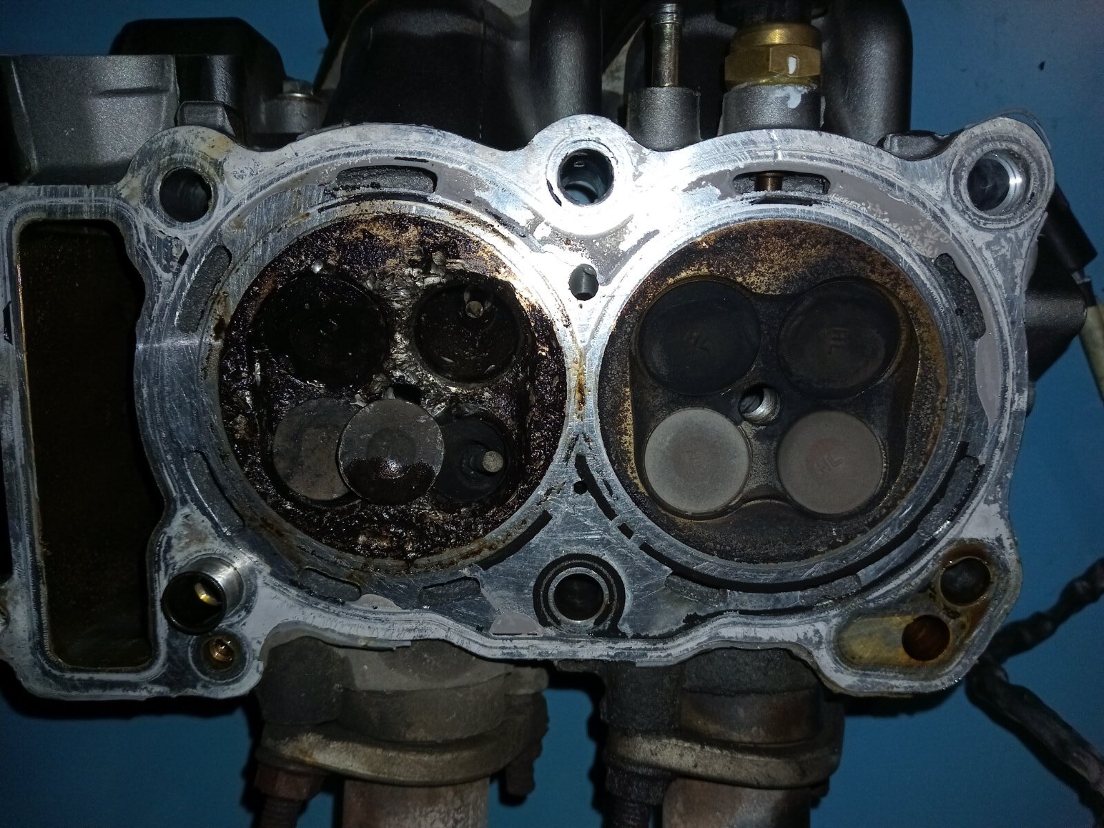

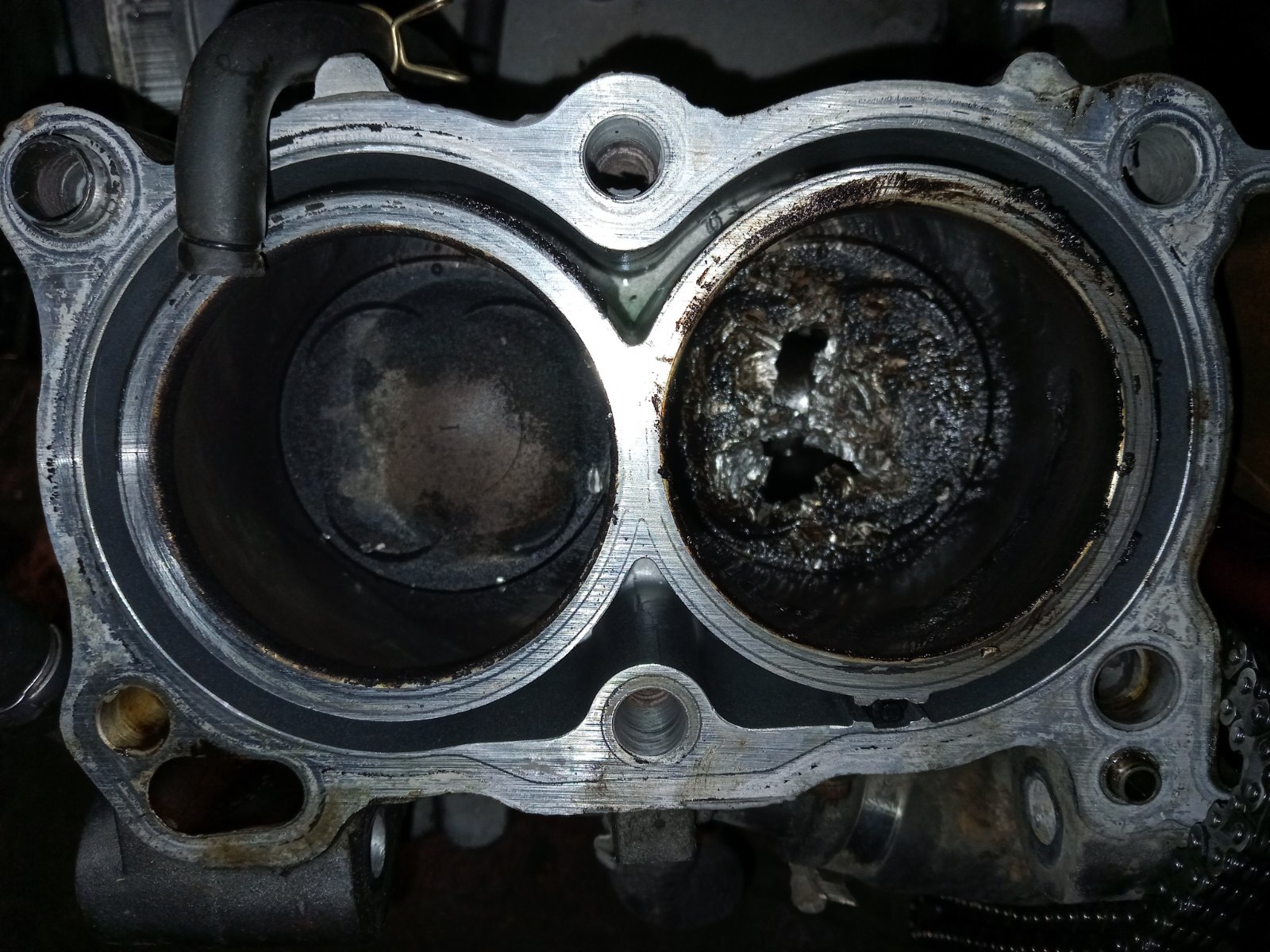

aleksaz 0 Napisano Februar 1 U prolazu, 2 postova Prijavi odgovor kao problematičan Pozdrav! Da i ja napisem iskustvo sa ovim motociklom. Polovan iz uvoza sa servisnom knjigom i svim ispostovanim garantnim servisima. Uzet sa 30000km, 2018god, uradjen redovan servis i vozen jos 2000km bez ikakvih problema. Jedan dan je sastavio na nekih 4-5000 obrt. bez ikakvih naznaka. Pri skidanju kartera nadjen "oslobodjen" sraf sa podloskom. Mene zanima gde ili kod koga ja ovo mogu da vratim u funkciju? Citat Podeli ovaj odgovor sa prijateljima Link to post Share on other sites More sharing options...
mick 5037 Napisano Februar 1 Drug član, 3095 postova Lokacija: Beograd Motocikl: TRK502X, SVT650X...VOGE DS900X Prijavi odgovor kao problematičan @aleksaz baš baksuz probaj Moto Bruder....oni imaju iskustva sa Benelijem. 1 Citat Podeli ovaj odgovor sa prijateljima Link to post Share on other sites More sharing options...
Dejanac 97 Napisano Februar 7 U prolazu, 59 postova Lokacija: Smederevska Palanka Motocikl: Honda NX500, BMW F800GS Prijavi odgovor kao problematičan Najlakse da probas da nadjes drugi agregat, od glave koliko vidim nema nista, prevelika su ostecenja na komori, a ovaj blok je aluminijumski, tu nema obrade jer zidovi postaju mekani kad se skine otvrdnuti sloj, a ne verujem da postoje ni klipovi u nadmeri za ovaj agegat, pitanje je stanje bloka i na mestu lezeceg gde je popustio sraf. Jedino resenje nazalost, 99% drugi agregat.Mozda ce neko imati bolji savet. Citat Podeli ovaj odgovor sa prijateljima Link to post Share on other sites More sharing options...
XRV RD04 52 Napisano Mart 16 U prolazu, 57 postova Prijavi odgovor kao problematičan Kolega,sta se desava sa motorom,jesi li nasao rjesenje? Citat Podeli ovaj odgovor sa prijateljima Link to post Share on other sites More sharing options...
aleksaz 0 Napisano Mart 16 U prolazu, 2 postova Prijavi odgovor kao problematičan Probao nekoliko servisa, krste se kad cuju koji je model. Kazu neisplativo, drugi agregat itd. Jos malo cu nesto traziti ako ne ici ce u delove. Citat Podeli ovaj odgovor sa prijateljima Link to post Share on other sites More sharing options...
