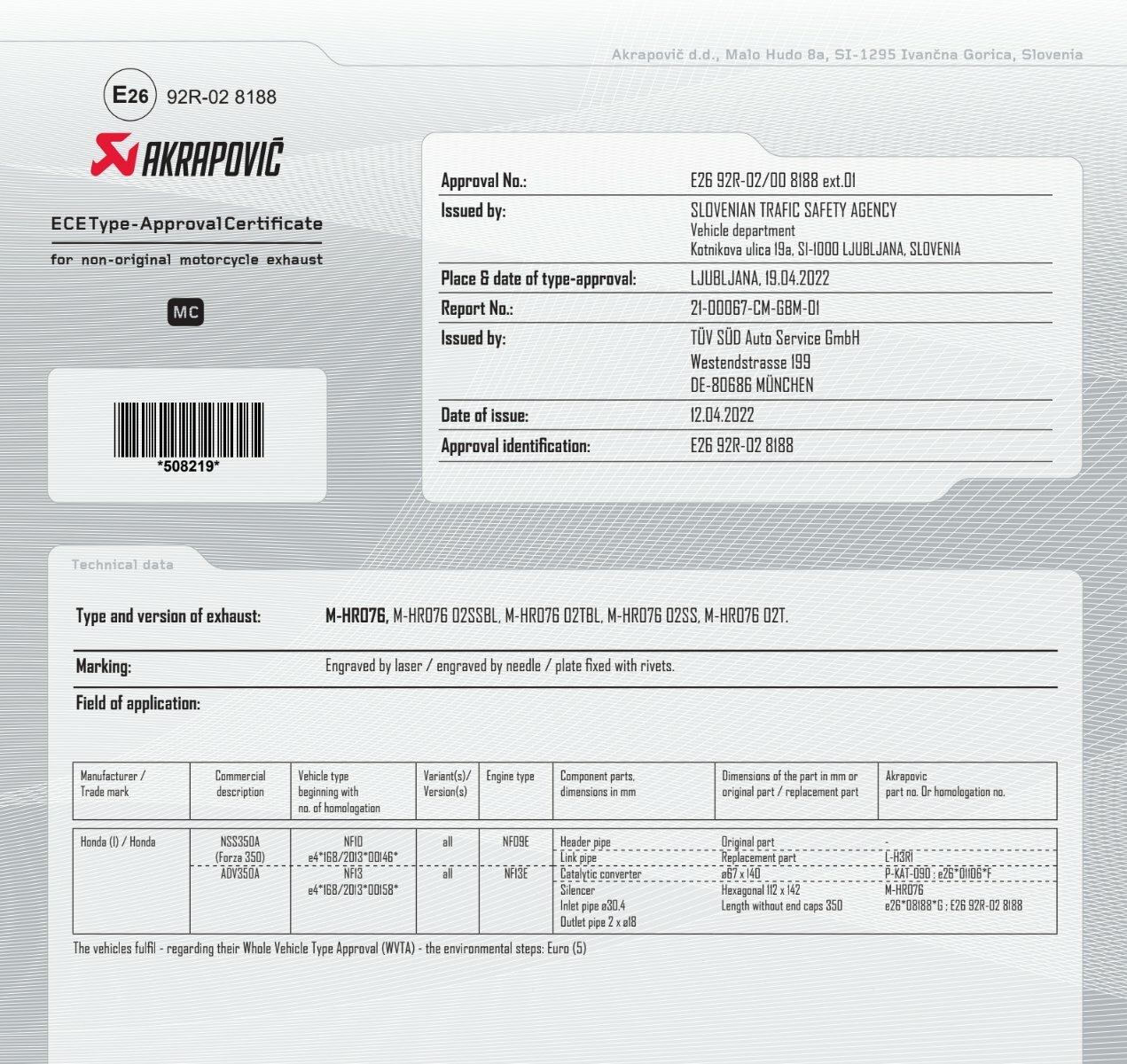

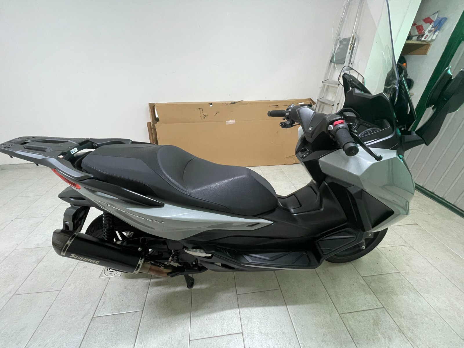

Loshmi82 407 Napisano Octobar 25, 2025 Drug član, 1156 postova Lokacija: Beograd, Vracar... Novi Sad Motocikl: Pojela maca... Prijavi odgovor kao problematičan Taj Akrap deluje ogromno...kao da je predvidjen za neki veci i jaci skuter... Citat Podeli ovaj odgovor sa prijateljima Link to post Share on other sites More sharing options...
ZeleniZub 166 Napisano Octobar 26, 2025 Svrati ponekad, 154 postova Lokacija: Krusevac Motocikl: Honda Forza 350 2024; Prethodno: Honda NC750 DCT 2021; Kymco Downtown 300i 2014;Kymco Agility 50 4T 2018 Prijavi odgovor kao problematičan 23 hours ago, Loshmi82 said: Taj Akrap deluje ogromno...kao da je predvidjen za neki veci i jaci skuter... Nije da se razumem u ove Akrap izduve, prvo sam pomislio da je fake, ali sam onda izguglao i Akrapovic ima i sertifikat za ovaj izduv,tako da mislim da je original. Nego kad sam vec ovde, gde mogu u BG-u da kupim sraf M10, sa sitnim naovjem od 1.25 za one rupe na kormanu koje su zatvorene onim plasticnim srafovima, da mogu da stavim drzac mobilnog? Citat Podeli ovaj odgovor sa prijateljima Link to post Share on other sites More sharing options...

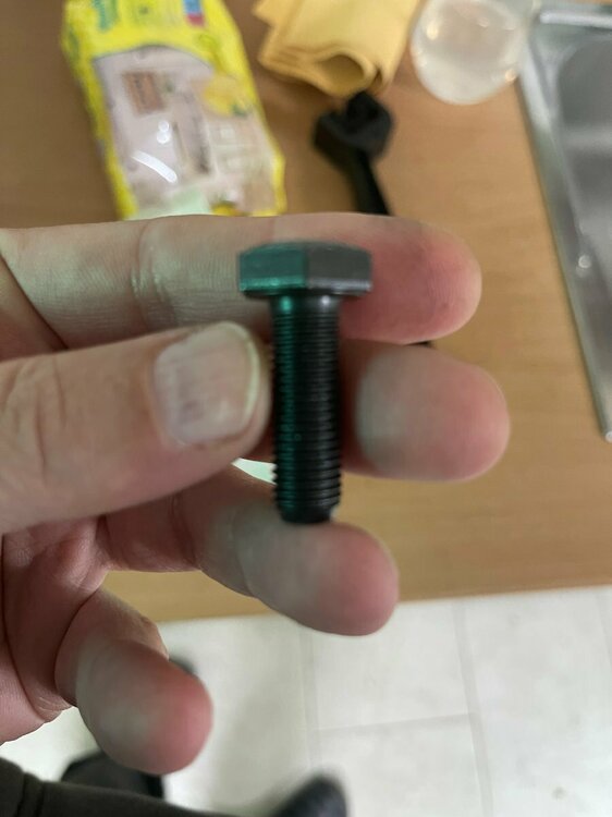

cezarpa 12643 Napisano Octobar 26, 2025 (promenjeno) Ne silazi, 2981 postova Lokacija: pvo Motocikl: Connect gy6 125 Prijavi odgovor kao problematičan Zar nije navoj 1,25 standard? Takav ima u svakoj gvozdjari.Mozda i u tvojoj garazi? Promenio Octobar 26, 2025 član cezarpa Citat Podeli ovaj odgovor sa prijateljima Link to post Share on other sites More sharing options...

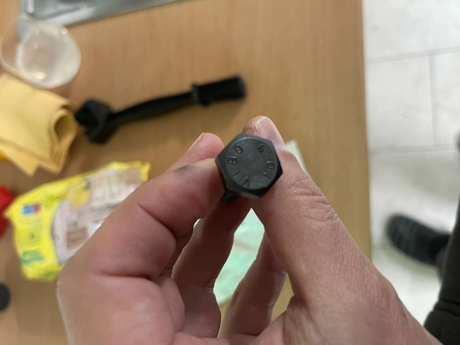

ZeleniZub 166 Napisano Octobar 26, 2025 Svrati ponekad, 154 postova Lokacija: Krusevac Motocikl: Honda Forza 350 2024; Prethodno: Honda NC750 DCT 2021; Kymco Downtown 300i 2014;Kymco Agility 50 4T 2018 Prijavi odgovor kao problematičan Otisao u radnju sa onim plasticnim srafom, onaj premerio i to mi rekao, da je sitni navoj, i da oni to nemaju. U drugoj radnji kupio "standardni" M10 i nece, krene da se zavija malo na pocetku i to je to. Citat Podeli ovaj odgovor sa prijateljima Link to post Share on other sites More sharing options...
ZeleniZub 166 Napisano Octobar 26, 2025 Svrati ponekad, 154 postova Lokacija: Krusevac Motocikl: Honda Forza 350 2024; Prethodno: Honda NC750 DCT 2021; Kymco Downtown 300i 2014;Kymco Agility 50 4T 2018 Prijavi odgovor kao problematičan Evo, premerio sam ispada da je ovaj deblji Citat Podeli ovaj odgovor sa prijateljima Link to post Share on other sites More sharing options...
meex 105 Napisano Octobar 26, 2025 Zainteresovan, 593 postova Lokacija: Novi Beograd Motocikl: Voge SR4 Max Prijavi odgovor kao problematičan 3 hours ago, ZeleniZub said: Nego kad sam vec ovde, gde mogu u BG-u da kupim sraf M10, sa sitnim naovjem od 1.25 za one rupe na kormanu koje su zatvorene onim plasticnim srafovima, da mogu da stavim drzac mobilnog? Pogledaj u bloku 45, u TC Enjub, na prvom spratu, mislim da se zove M2 radnja. Mala , neugledna ali ima od igle do lokomotive sto se tice srafovske robe. Prodavnica gleda ka bloku (ne ka ulici Jurija Gagarina). 1 Citat Podeli ovaj odgovor sa prijateljima Link to post Share on other sites More sharing options...
Satelis 17782 Napisano Octobar 26, 2025 Integrisan, 9768 postova Lokacija: Beograd - M.M.Lug Motocikl: Peugeot Satelis250 ...... Honda NC750XD Prijavi odgovor kao problematičan Pre 2 sati, ZeleniZub je napisao: Otisao u radnju sa onim plasticnim srafom, onaj premerio i to mi rekao, da je sitni navoj, i da oni to nemaju. U drugoj radnji kupio "standardni" M10 i nece, krene da se zavija malo na pocetku i to je to. Teško ćeš naći takav sraf u slobodnoj prodaji. Otidji do Motoklinike.....ima par kutija velikih pune raznih srafova, najpre ćeš tamo naći. 1 Citat Podeli ovaj odgovor sa prijateljima Link to post Share on other sites More sharing options...
Loshmi82 407 Napisano Octobar 30, 2025 Drug član, 1156 postova Lokacija: Beograd, Vracar... Novi Sad Motocikl: Pojela maca... Prijavi odgovor kao problematičan On 10/26/2025 at 6:02 PM, ZeleniZub said: Akrapovic ima i sertifikat za ovaj izduv,tako da mislim da je original Nema sumnje da je originalni...ali sam 99.9% siguran da nije namenjen tom skuteru... Citat Podeli ovaj odgovor sa prijateljima Link to post Share on other sites More sharing options...
boza_kg 6917 Napisano Octobar 31, 2025 Ne silazi, 5005 postova Lokacija: Kragujevac Motocikl: Kymco Agility+ 300 Prijavi odgovor kao problematičan Pa eno ti sertifikati iznad. Taj je za Forzu. Moguće je i da na slici izgleda veće. Slikamo telefonima, nije to profi foto opreme, zna da izobliči... 1 Citat Podeli ovaj odgovor sa prijateljima Link to post Share on other sites More sharing options...
ZeleniZub 166 Napisano Novembar 1, 2025 Svrati ponekad, 154 postova Lokacija: Krusevac Motocikl: Honda Forza 350 2024; Prethodno: Honda NC750 DCT 2021; Kymco Downtown 300i 2014;Kymco Agility 50 4T 2018 Prijavi odgovor kao problematičan On 10/26/2025 at 7:22 PM, cezarpa said: Zar nije navoj 1,25 standard? Takav ima u svakoj gvozdjari.Mozda i u tvojoj garazi? Nadjoh sraf, i odgovara ali nema sa imbus glavom i malo je duzi pa cu da ga kratim i da probam sa onim kineskim sranjem da preoblikujem navoj da upadne lepo. Evo ako nekome zatreba da zna. Citat Podeli ovaj odgovor sa prijateljima Link to post Share on other sites More sharing options...

Loshmi82 407 Napisano Novembar 2, 2025 Drug član, 1156 postova Lokacija: Beograd, Vracar... Novi Sad Motocikl: Pojela maca... Prijavi odgovor kao problematičan On 10/31/2025 at 9:07 AM, boza_kg said: Pa eno ti sertifikati iznad. Taj je za Forzu. Moguće je i da na slici izgleda veće. Slikamo telefonima, nije to profi foto opreme, zna da izobliči... Mozda si i upravu...ali na slici deluje mnogo vece nego sto bi trebalo... Citat Podeli ovaj odgovor sa prijateljima Link to post Share on other sites More sharing options...

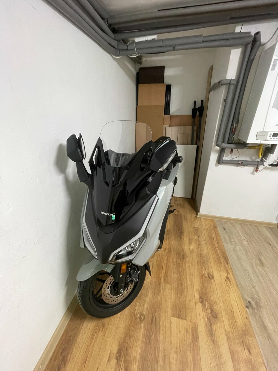

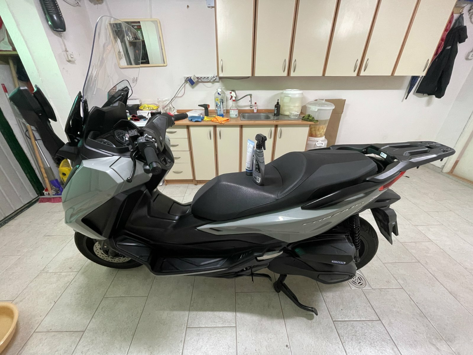

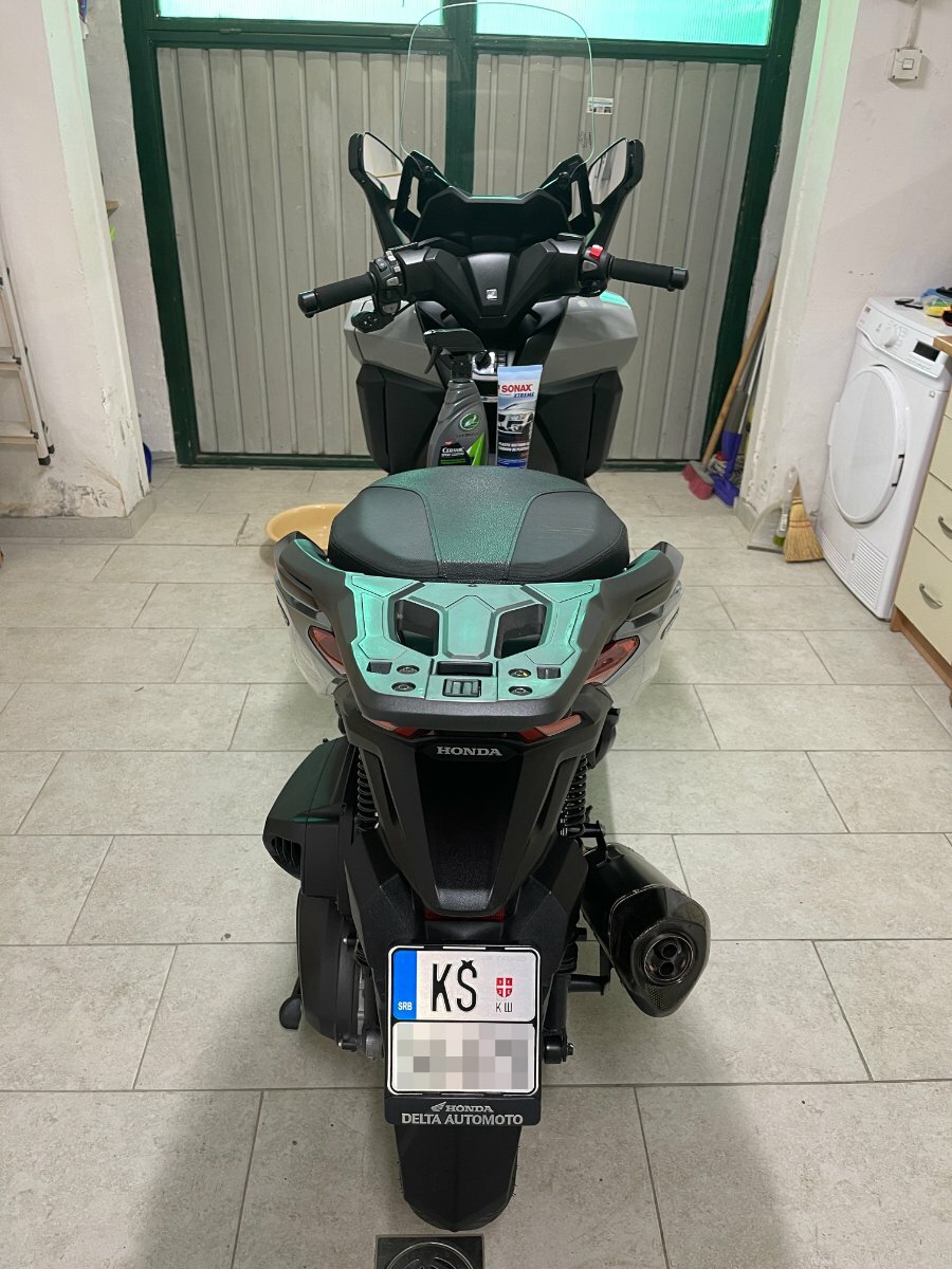

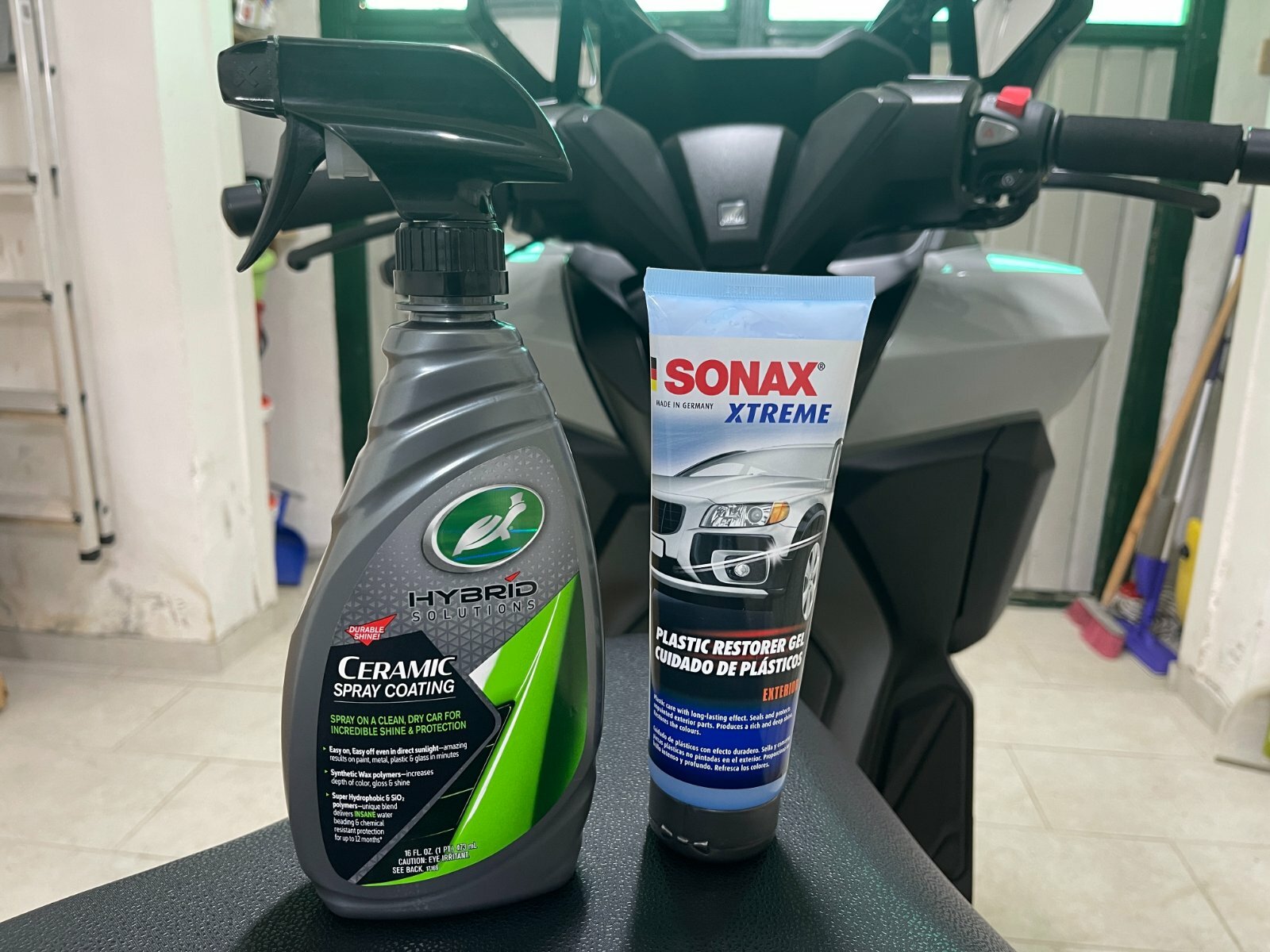

ZeleniZub 166 Napisano Novembar 16, 2025 (promenjeno) Svrati ponekad, 154 postova Lokacija: Krusevac Motocikl: Honda Forza 350 2024; Prethodno: Honda NC750 DCT 2021; Kymco Downtown 300i 2014;Kymco Agility 50 4T 2018 Prijavi odgovor kao problematičan Sezona za moju Forzu je zavrsena, vreme je za zimski san. Opran detaljno i sve nelakirane plastike premazane Sonax-om, a lakirane Turtle Wax Ceramic Spray Coating. Negativna klema otkacena, pokriven ceradom i to je to. Promenio Novembar 16, 2025 član ZeleniZub 8 2 Citat Podeli ovaj odgovor sa prijateljima Link to post Share on other sites More sharing options...

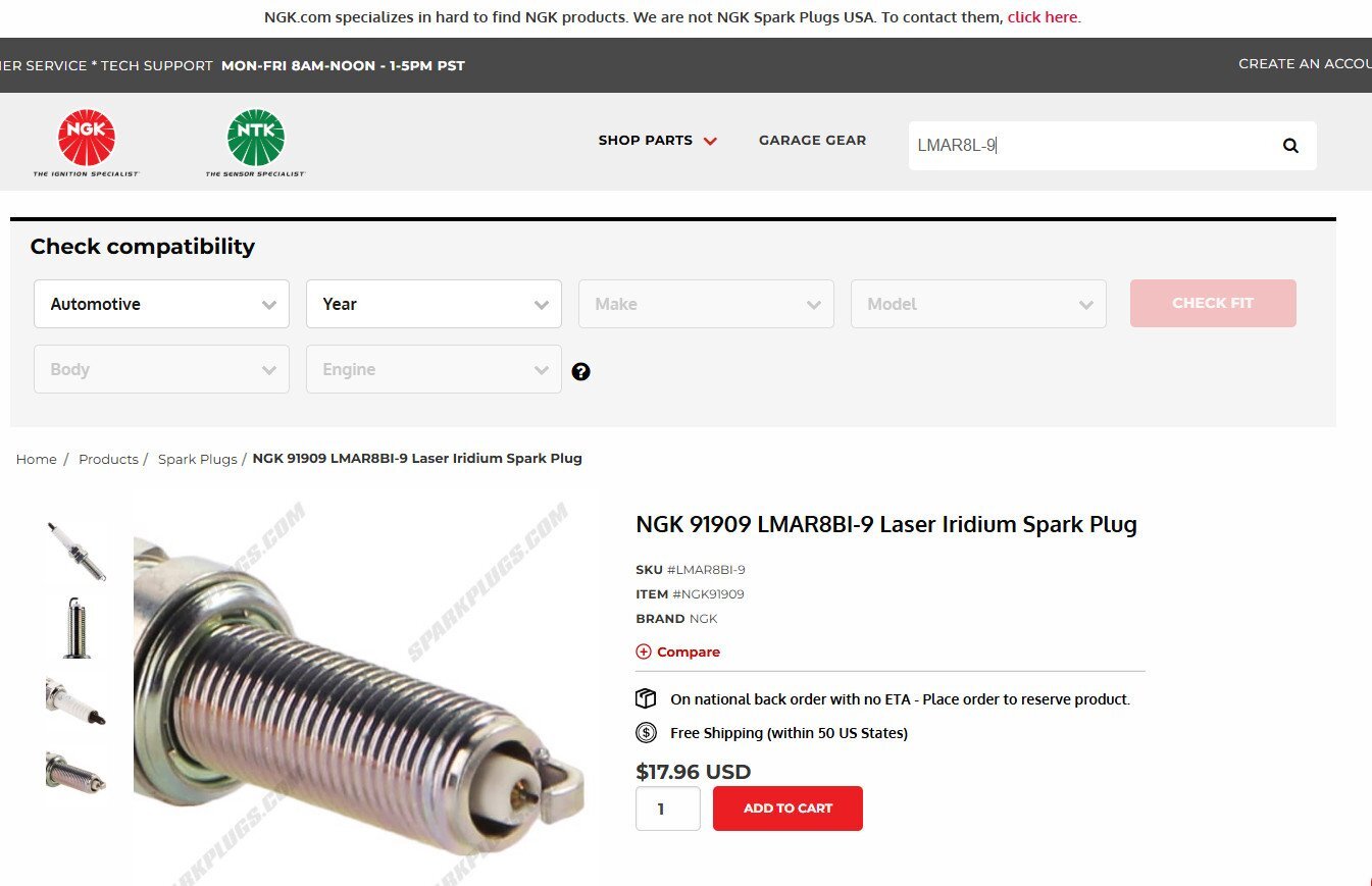

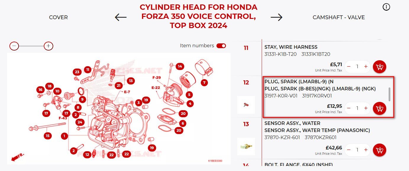

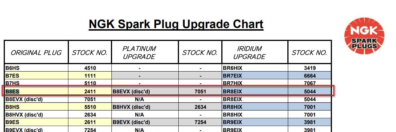

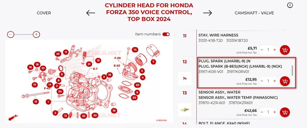

ZeleniZub 166 Napisano Novembar 28, 2025 Svrati ponekad, 154 postova Lokacija: Krusevac Motocikl: Honda Forza 350 2024; Prethodno: Honda NC750 DCT 2021; Kymco Downtown 300i 2014;Kymco Agility 50 4T 2018 Prijavi odgovor kao problematičan Pozdrav ljudi, Gledam da je svecica po manualu NGK LMAR8L-9, jel ovo obicna svecica ili iridium, ja sumnjam da je iridium? Na zvanicnom NGK sajtu ovu oznaku svecice ne mogu naci, a na sajtu Bike Parts stoji ta oznaka i takodje NGK B-8ES, po slikama jedan deluje da ima kratki navoj a druga dugi. Jel neko skidao i video koji je navoj? Citat Podeli ovaj odgovor sa prijateljima Link to post Share on other sites More sharing options...
boza_kg 6917 Napisano Novembar 28, 2025 Ne silazi, 5005 postova Lokacija: Kragujevac Motocikl: Kymco Agility+ 300 Prijavi odgovor kao problematičan Trebalo bi da uvek ide dugi navoj za skutere. A inače, google kaže da je iridijum ekvivalent sa oznakom LMAR8BI-9. Citat Podeli ovaj odgovor sa prijateljima Link to post Share on other sites More sharing options...
ZeleniZub 166 Napisano Novembar 28, 2025 Svrati ponekad, 154 postova Lokacija: Krusevac Motocikl: Honda Forza 350 2024; Prethodno: Honda NC750 DCT 2021; Kymco Downtown 300i 2014;Kymco Agility 50 4T 2018 Prijavi odgovor kao problematičan Hvala Bozo, interantno je da kad se na NGK sajtu ukuca u pretrazi svecica koja je original ne izlazi nista, ako se ukuca samo LMAR8 bez L izbaci sve, ukljucujuci i ovu koju si mi ti poslao,ko bi ga znao,ali mislim da si ti u pravu da je ta iridium. Citat Podeli ovaj odgovor sa prijateljima Link to post Share on other sites More sharing options...
boza_kg 6917 Napisano Novembar 28, 2025 Ne silazi, 5005 postova Lokacija: Kragujevac Motocikl: Kymco Agility+ 300 Prijavi odgovor kao problematičan Trebalo bi da ima I ili IX u nazivu ako je iridium. Bar je tako bilo kad sam se ja zanimao. Inače, metnuo sam iridium na prošlom skuteru, al iskreno nisam primetio razliku. Palio, radio, išao i sa običnom i sa tom ir, ionako Nekako ovako razmišljam - iridijum ima smisla pošto duže traje, ako je nezgodan model, tj neprestupačan za pristupiti svećici, ako mora da se razbuca pola skutera da bi se zamenila. Ako je pristup lagan, onda mi je nešto bolje da se svećica menja češće, čisto da ne zapekne, da ne korodira pa da se slomi prilikom odvijanja ili tome slično. Naravno, ne moram biti u pravu, al ja to tako. 2 Citat Podeli ovaj odgovor sa prijateljima Link to post Share on other sites More sharing options...
Andrej_Hotstepper 9226 Napisano Novembar 28, 2025 Ne silazi, 3723 postova Lokacija: NS Motocikl: Versys 1000 Kiklop aka Belka, Sym ST200 aka Robb Prijavi odgovor kao problematičan 2 minutes ago, boza_kg said: Trebalo bi da ima I ili IX u nazivu ako je iridium. Bar je tako bilo kad sam se ja zanimao. Inače, metnuo sam iridium na prošlom skuteru, al iskreno nisam primetio razliku. Palio, radio, išao i sa običnom i sa tom ir, ionako Nekako ovako razmišljam - iridijum ima smisla pošto duže traje, ako je nezgodan model, tj neprestupačan za pristupiti svećici, ako mora da se razbuca pola skutera da bi se zamenila. Ako je pristup lagan, onda mi je nešto bolje da se svećica menja češće, čisto da ne zapekne, da ne korodira pa da se slomi prilikom odvijanja ili tome slično. Naravno, ne moram biti u pravu, al ja to tako. Upravo. Isto i ja razmišljam. Jedina prednost iridijuma je vek trajanja. Citat Podeli ovaj odgovor sa prijateljima Link to post Share on other sites More sharing options...
