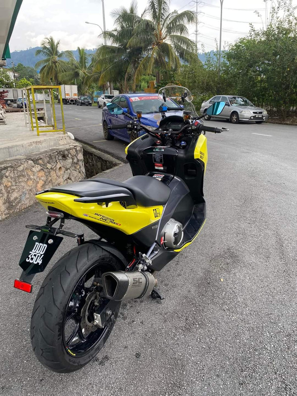

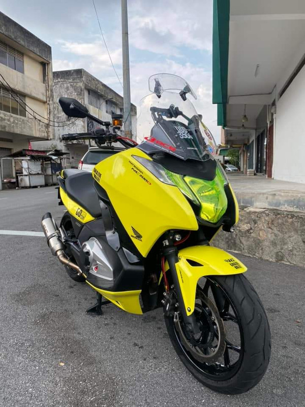

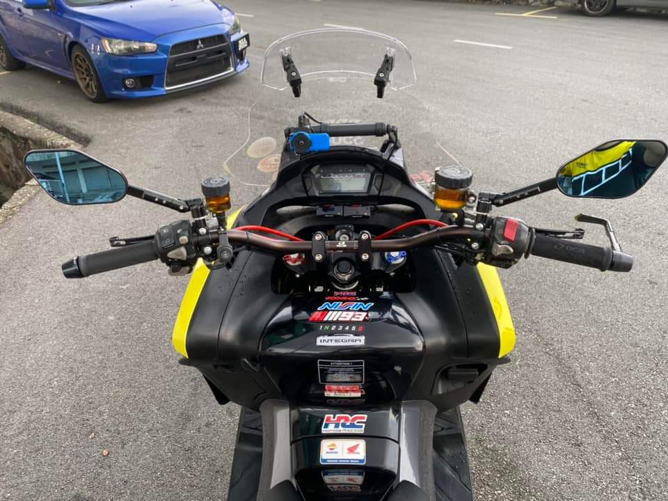

Wildserbian 357 Napisano Jul 3, 2023 (promenjeno) Svrati ponekad, 164 postova Lokacija: Beograd Motocikl: Honda NC750X Prijavi odgovor kao problematičan Evo i da ja dam misljenje sto se tice voznje Integre. Kao prevozno sredstvo za grad idealna (DCT radi savrseno). Pre mesec dana sam isao u dedino rodno selo u Bosnu, jedno 30km offroud puta, ja mislim da bi mi i GS-ovci pozavideli. Iznela sve junacki. Snage ima dovoljno ali ako se vozi u S modu (u D modu traktor). Sto se tice potrosnje meni se krece od 4l do 5l po gradu. Voznja magistralom niz Dunav kroz Rumuniju oko 4l. (Pricam o normalnoj voznji). Sve u svemu veoma korisna naprava. Ako se budem razmislio da je menjam bice zbog toga sto mi je dosadila a verovatno necu naci prakticniji motor. Promenio Jul 3, 2023 član Wildserbian Greska 2 Citat Podeli ovaj odgovor sa prijateljima Link to post Share on other sites More sharing options...

vasa.93 3092 Napisano Jul 3, 2023 Drug član, 1377 postova Lokacija: Niš Motocikl: Yamaha Tracer 700 Traveler 2 Prijavi odgovor kao problematičan 1 hour ago, Wildserbian said: Evo i da ja dam misljenje sto se tice voznje Integre... za drugu sliku, imamo istu lutku! 1 Citat Podeli ovaj odgovor sa prijateljima Link to post Share on other sites More sharing options...
