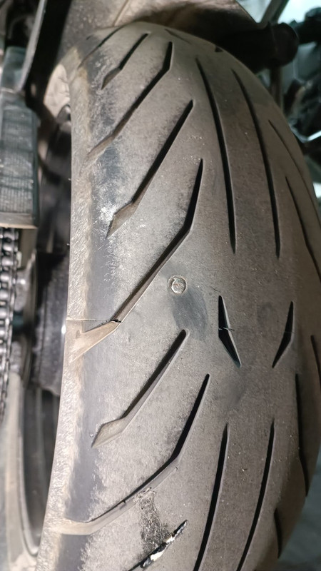

DraganNS 9989 Napisano Mart 10, 2024 Drug član, 1974 postova Lokacija: Novi Sad Motocikl: Kawasaki Versys 1000 Grand Tourer, Kawasaki Versys 1000 SE GT Prijavi odgovor kao problematičan Kakva su, u međuvremenu iskustva, sa opcijama koje se provlače kroz temu? Ne pitajte što me zanima... 1 1 Citat Podeli ovaj odgovor sa prijateljima Link to post Share on other sites More sharing options...
ser 9103 Napisano Mart 10, 2024 (promenjeno) -, 1926 postova Motocikl: / Prijavi odgovor kao problematičan Jel pusta? Ja sam uvek imao po neki cep u zadnjoj gumi. Nikad mi nije napravio neki problem. Mada, nikad nisam ni vozio tako da mogu da dodjem u situaciju u kojoj bi doslo do problema... Promenio Mart 10, 2024 član ser 1 Citat Podeli ovaj odgovor sa prijateljima Link to post Share on other sites More sharing options...
DraganNS 9989 Napisano Mart 10, 2024 Drug član, 1974 postova Lokacija: Novi Sad Motocikl: Kawasaki Versys 1000 Grand Tourer, Kawasaki Versys 1000 SE GT Prijavi odgovor kao problematičan Došao kući sa vožnje, u prošlu nedelju, bilo sve ok. Danas krenuo u vožnju i čim sam ga u garaži spustio sa centralnih nogara imam šta videti. Znači da polako pušta tako da, računam, mogu je naduvati do vulkanizera. Najbliži sam opciji vulkanizacije, ali reko' da čujem šta ima novo, u međuvremenu, nakupilo se novih iskustava za 7 godina... Citat Podeli ovaj odgovor sa prijateljima Link to post Share on other sites More sharing options...

peratrap 801 Napisano Mart 11, 2024 Zainteresovan, 529 postova Lokacija: novi beograd Motocikl: HONDA GL1800 Prijavi odgovor kao problematičan To sto tebi nije puštalo je izuzetak koji potvrđuje pravilo ,može da se desi da čep izdrži ko i guma ali je veliki rizik naročito ako putuješ dalje da te izneveri guma kad najmanje treba ali za nedaj bože čepovi su prva liga i ja ih iz motora ne vadim nikada.Послато са SM-A715F помоћу Тапатока 1 1 Citat Podeli ovaj odgovor sa prijateljima Link to post Share on other sites More sharing options...
DraganNS 9989 Napisano Mart 11, 2024 Drug član, 1974 postova Lokacija: Novi Sad Motocikl: Kawasaki Versys 1000 Grand Tourer, Kawasaki Versys 1000 SE GT Prijavi odgovor kao problematičan Zakleo sam se da se neću zaklinjati... U poznatoj novosadskoj, vulkanizerskoj radionici, koja mi je btw. par stotina metara niz ulicu, rekoše mi da ne rade vulkanizaciju moto guma zbog mogućnosti deformacije iste, pa ako hoću čep (crv) ili ništa... Prekosutra mi ističe rega, sutra imam neke obaveze pa ne mogu da se bakćem motorom... Stavljaj, reko', pa neka mi je sa srećom! Citat Podeli ovaj odgovor sa prijateljima Link to post Share on other sites More sharing options...

Disko Nindža 12005 Napisano Mart 12, 2024 Hronični Motociklopata, 7873 postova Lokacija: Severna Bačka Motocikl: Frezer 600 Plavi Grom Prijavi odgovor kao problematičan Pre 12 sati, DraganNS je napisao: Zakleo sam se da se neću zaklinjati... U poznatoj novosadskoj, vulkanizerskoj radionici, koja mi je btw. par stotina metara niz ulicu, rekoše mi da ne rade vulkanizaciju moto guma zbog mogućnosti deformacije iste, pa ako hoću čep (crv) ili ništa... Prekosutra mi ističe rega, sutra imam neke obaveze pa ne mogu da se bakćem motorom... Stavljaj, reko', pa neka mi je sa srećom! Kenjaju, nego ih mrzi da skidaju gumu, lakše im da urade čep. Kakva crna deformacija, godinama vozio vulkanizirane gume i ništa. 1 2 Citat Podeli ovaj odgovor sa prijateljima Link to post Share on other sites More sharing options...
DraganNS 9989 Napisano Mart 12, 2024 Drug član, 1974 postova Lokacija: Novi Sad Motocikl: Kawasaki Versys 1000 Grand Tourer, Kawasaki Versys 1000 SE GT Prijavi odgovor kao problematičan Ma, znam, drugari da su me otkačili jer je bolje/lakše uzeti 700 din za par minuta posla nego nekoliko puta toliko za demontažu/montažu, vulkaniziranje, balansiranje, centriranje, lanac... Ne volim lakša rešenja, ali nisam imao izbora tako da mi ostaje da se nadam da ću biti među onima koji su izgurali vek čepovane gume (sada sam negde na polovini). Citat Podeli ovaj odgovor sa prijateljima Link to post Share on other sites More sharing options...
