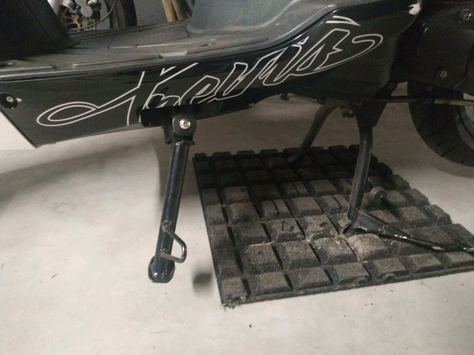

Djavo Nemirni 77 Napisano Maj 9, 2025 U prolazu, 25 postova Lokacija: Beograd Motocikl: Kawasaki ZR7 (1999) Prijavi odgovor kao problematičan Pre 21 sati, cezarpa je napisao: Pa imas i centralnu nogaru? Imam i nju uvek koristim. Evo kako sve to izgleda kod mene. 1 Citat Podeli ovaj odgovor sa prijateljima Link to post Share on other sites More sharing options...
