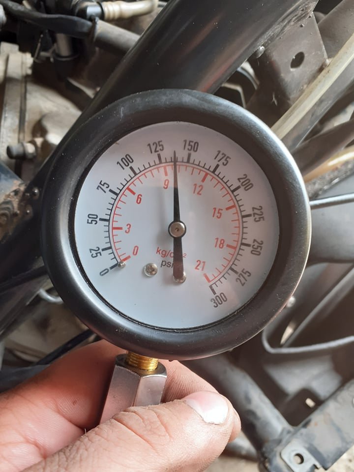

cerklaz 7 Napisano Maj 13, 2020 U prolazu, 45 postova Lokacija: Bihac Motocikl: Piaggio Beverly 400ie Prijavi odgovor kao problematičan Pozdrav skuteraši I skuterašice, Novi sam na forumu, slucajno sam ga pronasao I po komentarima mislim da ste relevantni da mi pomognete.Naime, prije par dana sam kupio Piaggio Beverly 400ie 2007 godina.Skuter je maximalno ocuvan sto se tice plastika.Dovezao sam ga 300km bez ikakvog problema.Da bi nakon sto sam se vozao u svom kraju skuter samo poceo gubiti snagu, kad dajem gas nekako ide ali to je ono hoce I nece da primi gas.Stao sam, ugasio ga I gle problema nece da upali.Upalim ga nekako sa dodavajuci gas I dođem kuci uz "pulsiranje gasa".Odvezem ga kod svog lokalnog majstora I rastavimo ga. Upali i radi 3 sekunde I ugasi se, moguce je samo uz dodavanje gasa da radi I to je cudan rad, kao da prekine klip pa nastavi.Sumnjali smo na injektor kojeg sam novog narucio u ovlastenom piaggio servisu koji sam platio 150eura I problem je ostao isti.Napominjem da smo prije toga: promjenili gorivo, novu svjecicu, pumpa goriva baca gorivo svaki put, lambda sonda je citava, ventili podeseni, drugim kljucem palili, svi kablovi ispravni, struju baca, kompresija odlicna, ne pada mi vise na pamet sta nismo probali.Ima neko drugu ideju? Hvala Citat Podeli ovaj odgovor sa prijateljima Link to post Share on other sites More sharing options...
Majesty 250DX 153 Napisano Maj 13, 2020 Moto servis, 594 postova Lokacija: Beograd Motocikl: Yamaha Majesty 250DX, Burgman 650 EXE Prijavi odgovor kao problematičan Ovde ces dobiti samo nagadjanja, odvezi motor kod drugog majstora,nesto ste propustili. Npr, da li ste merili pritisak goriva ? 1 Citat Podeli ovaj odgovor sa prijateljima Link to post Share on other sites More sharing options...
cerklaz 7 Napisano Maj 13, 2020 U prolazu, 45 postova Lokacija: Bihac Motocikl: Piaggio Beverly 400ie Prijavi odgovor kao problematičan Pre 2 sati, Majesty 250DX je napisao: Ovde ces dobiti samo nagadjanja, odvezi motor kod drugog majstora,nesto ste propustili. Npr, da li ste merili pritisak goriva ? Nemam nigdje u blizini majstora.Najblizi Piaggio servis mi je 300km.Pumpa goriva se cuje kad se da kontakt, I baca gorivo.Probali smo tako sto smo sav rezervoar ispraznili preko nje.Kako mozemo pritisak provjeriti? Uređaja konkretnog nemamo. Citat Podeli ovaj odgovor sa prijateljima Link to post Share on other sites More sharing options...
Majesty 250DX 153 Napisano Maj 13, 2020 Moto servis, 594 postova Lokacija: Beograd Motocikl: Yamaha Majesty 250DX, Burgman 650 EXE Prijavi odgovor kao problematičan Tesko onda da ispitate a da bude merodavno... npr prstom kada zapusite dovod od pumpe, ako je to moguce, od necega - nekog auta, motora iskoristite brzu spojku da prilagodite izlaz iz creva ka dizni da bi mogli da ga zapusite prstom... pritisak treba da bude oko 3.5 bara, tako da bi prstom to u zavisnosti od precnika creva to trebalo da se malo teze zaustavi ( opet i u zavisnosti od snage onog ko to radi). Tako da bez barometra tesko... 1 Citat Podeli ovaj odgovor sa prijateljima Link to post Share on other sites More sharing options...
cerklaz 7 Napisano Maj 13, 2020 U prolazu, 45 postova Lokacija: Bihac Motocikl: Piaggio Beverly 400ie Prijavi odgovor kao problematičan pre 11 minuta, Majesty 250DX je napisao: Tesko onda da ispitate a da bude merodavno... npr prstom kada zapusite dovod od pumpe, ako je to moguce, od necega - nekog auta, motora iskoristite brzu spojku da prilagodite izlaz iz creva ka dizni da bi mogli da ga zapusite prstom... pritisak treba da bude oko 3.5 bara, tako da bi prstom to u zavisnosti od precnika creva to trebalo da se malo teze zaustavi ( opet i u zavisnosti od snage onog ko to radi). Tako da bez barometra tesko... a šta misliš da li moze biti do ovog senzora radilice, koji je povezan sa pumpom? Citat Podeli ovaj odgovor sa prijateljima Link to post Share on other sites More sharing options...
Krokodilo 3198 Napisano Maj 13, 2020 Ne silazi, 5270 postova Prijavi odgovor kao problematičan Pozdrav skuteraši I skuterašice, Novi sam na forumu, slucajno sam ga pronasao I po komentarima mislim da ste relevantni da mi pomognete.Naime, prije par dana sam kupio Piaggio Beverly 400ie 2007 godina.Skuter je maximalno ocuvan sto se tice plastika.Dovezao sam ga 300km bez ikakvog problema.Da bi nakon sto sam se vozao u svom kraju skuter samo poceo gubiti snagu, kad dajem gas nekako ide ali to je ono hoce I nece da primi gas.Stao sam, ugasio ga I gle problema nece da upali.Upalim ga nekako sa dodavajuci gas I dođem kuci uz "pulsiranje gasa".Odvezem ga kod svog lokalnog majstora I rastavimo ga. Upali i radi 3 sekunde I ugasi se, moguce je samo uz dodavanje gasa da radi I to je cudan rad, kao da prekine klip pa nastavi.Sumnjali smo na injektor kojeg sam novog narucio u ovlastenom piaggio servisu koji sam platio 150eura I problem je ostao isti.Napominjem da smo prije toga: promjenili gorivo, novu svjecicu, pumpa goriva baca gorivo svaki put, lambda sonda je citava, ventili podeseni, drugim kljucem palili, svi kablovi ispravni, struju baca, kompresija odlicna, ne pada mi vise na pamet sta nismo probali.Ima neko drugu ideju? HvalaА притисак пумпе за гориво јели локални мајстор мерио, проверио? Sent from my SM-G955F using Tapatalk 1 Citat Podeli ovaj odgovor sa prijateljima Link to post Share on other sites More sharing options...
cerklaz 7 Napisano Maj 13, 2020 U prolazu, 45 postova Lokacija: Bihac Motocikl: Piaggio Beverly 400ie Prijavi odgovor kao problematičan pre 3 minuta, Krokodilo je napisao: А притисак пумпе за гориво јели локални мајстор мерио, проверио? Sent from my SM-G955F using Tapatalk Nismo tačan pritisak izmjerili, tj nikako.Samo se čuje kako radi i izbacuje gorivo. Barometar da nađemo i provjerimo ? Ili ima još načina ? ILi jednostavno da idem na blef i kupim novu. Citat Podeli ovaj odgovor sa prijateljima Link to post Share on other sites More sharing options...
Majesty 250DX 153 Napisano Maj 13, 2020 Moto servis, 594 postova Lokacija: Beograd Motocikl: Yamaha Majesty 250DX, Burgman 650 EXE Prijavi odgovor kao problematičan Tesko, senzor ili radi ili ne, uglavnom. Ako baca varnicu i ima signal na dizni onda je skoro pa 100% ispravan. 1 Citat Podeli ovaj odgovor sa prijateljima Link to post Share on other sites More sharing options...
cerklaz 7 Napisano Maj 13, 2020 U prolazu, 45 postova Lokacija: Bihac Motocikl: Piaggio Beverly 400ie Prijavi odgovor kao problematičan pre 2 minuta, Majesty 250DX je napisao: Tesko, senzor ili radi ili ne, uglavnom. Ako baca varnicu i ima signal na dizni onda je skoro pa 100% ispravan. Diznu smo novu stavili, varnicu baca.Dobru struju ima, kompresija također. Slika kompresije ispod. Citat Podeli ovaj odgovor sa prijateljima Link to post Share on other sites More sharing options...
Satelis 17745 Napisano Maj 13, 2020 Integrisan, 9762 postova Lokacija: Beograd - M.M.Lug Motocikl: Peugeot Satelis250 ...... Honda NC750XD Prijavi odgovor kao problematičan pre 57 minuta, Majesty 250DX je napisao: Tesko onda da ispitate a da bude merodavno... npr prstom kada zapusite dovod od pumpe, ako je to moguce, od necega - nekog auta, motora iskoristite brzu spojku da prilagodite izlaz iz creva ka dizni da bi mogli da ga zapusite prstom... pritisak treba da bude oko 3.5 bara, tako da bi prstom to u zavisnosti od precnika creva to trebalo da se malo teze zaustavi ( opet i u zavisnosti od snage onog ko to radi). Tako da bez barometra tesko... Ne znam oklen ti taj podatak al znam da ga moze dovesti u zabludu ako izmeri 2.5b jer 3.5b nije tacan pritisak pumpe goriva koji treba biti. @cerklaz Svaki Master dal od 400 il 500ccm prvo boluje od loseg napona. Za pocetak izmeri napon akumulatora, izmeri punjenje u svim rezimima (ler-gas-bez i sa opterecenjem) pa napisi sta si uradio da bi se moglo ici dalje. 1 1 Citat Podeli ovaj odgovor sa prijateljima Link to post Share on other sites More sharing options...
cerklaz 7 Napisano Maj 14, 2020 U prolazu, 45 postova Lokacija: Bihac Motocikl: Piaggio Beverly 400ie Prijavi odgovor kao problematičan Pre 8 sati, Satelis je napisao: Ne znam oklen ti taj podatak al znam da ga moze dovesti u zabludu ako izmeri 2.5b jer 3.5b nije tacan pritisak pumpe goriva koji treba biti. @cerklaz Svaki Master dal od 400 il 500ccm prvo boluje od loseg napona. Za pocetak izmeri napon akumulatora, izmeri punjenje u svim rezimima (ler-gas-bez i sa opterecenjem) pa napisi sta si uradio da bi se moglo ici dalje. Pozdrac Satelit, Mjerio je, naponon je dobar.Stavljali smo I novi akumulator iz njegovog skutera, iste voltaze I amperaze. Na leru radi 3 sekunde i ugasi se, uz konstantno dodavanje gasa radi, ali ružan zvuk onda ima. Citat Podeli ovaj odgovor sa prijateljima Link to post Share on other sites More sharing options...
cerklaz 7 Napisano Maj 14, 2020 U prolazu, 45 postova Lokacija: Bihac Motocikl: Piaggio Beverly 400ie Prijavi odgovor kao problematičan Evo majstor je nabavio barometar I otprilike na nuli je.Malo vise nule se podigne kazaljka.Znaci do pumpe je? 1 Citat Podeli ovaj odgovor sa prijateljima Link to post Share on other sites More sharing options...
Krokodilo 3198 Napisano Maj 14, 2020 Ne silazi, 5270 postova Prijavi odgovor kao problematičan АлелујаSent from my SM-G955F using Tapatalk Citat Podeli ovaj odgovor sa prijateljima Link to post Share on other sites More sharing options...
Satelis 17745 Napisano Maj 14, 2020 Integrisan, 9762 postova Lokacija: Beograd - M.M.Lug Motocikl: Peugeot Satelis250 ...... Honda NC750XD Prijavi odgovor kao problematičan Neće da bude, sa pritiskom goriva od nista ili malo preko nista motor ne moze upaliti kakav god gas dao. Za dalje, piši izmerene cifre a ne "napon je dobar, stavljali drugi i td" jer tako naoisano ništa ne znači...daklem cifre ili slika. Javi kako se dalje odvija situacija, pritisak pumpe treba da ti varira od nekih 2.2-2.5b. 1 Citat Podeli ovaj odgovor sa prijateljima Link to post Share on other sites More sharing options...
cerklaz 7 Napisano Maj 14, 2020 U prolazu, 45 postova Lokacija: Bihac Motocikl: Piaggio Beverly 400ie Prijavi odgovor kao problematičan pre 9 minuta, Krokodilo je napisao: Алелуја Sent from my SM-G955F using Tapatalk haha sve je do nedostatka uredjaja.Hvala.Javim kad stigne nova. Citat Podeli ovaj odgovor sa prijateljima Link to post Share on other sites More sharing options...
Majesty 250DX 153 Napisano Maj 14, 2020 Moto servis, 594 postova Lokacija: Beograd Motocikl: Yamaha Majesty 250DX, Burgman 650 EXE Prijavi odgovor kao problematičan @Satelisne znam kako se sa telefona reply radi ali nebitno. Izvoli sliku sa manuala konkretno za Bev 400ie. Znaci omasio sam za 0.5 bara u idealnim uslovoma sistema za dovod goriva, sto je vrlo bitno... evo prihvatam ispravku . Dakle, da je izmerio 3 bara, javio bi ovde, da je izmerio 2 bara javio bi ovde, izmerio je oko 0 bara i javio je ovde. Sto se problema tice,ako ste dobro izmerili pritisak u sistemu za gorivo, problem moze biti najcesce do pumpe, a nije iskljucen ni ventil za kontrolu pritiska ili neko curenje unutar samog rezervoara pa da tu gubi pritisak. Samo se nadam da ste lepo pritisak izmerili. Citat Podeli ovaj odgovor sa prijateljima Link to post Share on other sites More sharing options...
cerklaz 7 Napisano Maj 14, 2020 U prolazu, 45 postova Lokacija: Bihac Motocikl: Piaggio Beverly 400ie Prijavi odgovor kao problematičan Ovako, nisam gore vidio komentare. Ne znam video zakačiti gdje pokazuje 0 i malo preko nule na barometru.Zaboravio sam reći da neće sad nikako da upali, sto mi daje do znanja da je otisla pumpa.Reću ću mu da provjeri ventil.Curenja nigdje nema, sve je suho oko barut, oko rezervoara, po motoru. Citat Podeli ovaj odgovor sa prijateljima Link to post Share on other sites More sharing options...
cerklaz 7 Napisano Maj 14, 2020 U prolazu, 45 postova Lokacija: Bihac Motocikl: Piaggio Beverly 400ie Prijavi odgovor kao problematičan pre 6 minuta, Satelis je napisao: Neće da bude, sa pritiskom goriva od nista ili malo preko nista motor ne moze upaliti kakav god gas dao. Za dalje, piši izmerene cifre a ne "napon je dobar, stavljali drugi i td" jer tako naoisano ništa ne znači...daklem cifre ili slika. Javi kako se dalje odvija situacija, pritisak pumpe treba da ti varira od nekih 2.2-2.5b. Na pocetku je palio sa gasom, jucer i danas nikako ne moze upaliti.Izmjerio je malo preko 0 ode kazaljka.Na 2 nema teoretske šanse da ode. Citat Podeli ovaj odgovor sa prijateljima Link to post Share on other sites More sharing options...
