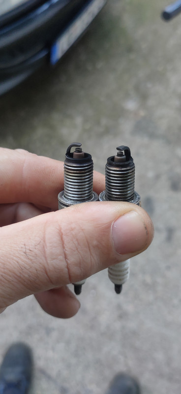

Aimbot91 1 Napisano Decembar 7, 2025 U prolazu, 16 postova Lokacija: Valjevo Motocikl: APN 6S, Kawasaki KLE 500 91' Prijavi odgovor kao problematičan Mali update: Bio sam danas do sela ali se nisam dugo zadrzavao. Slikao sam samo stare svecice. Evo ih ovde ko zeli da pogleda: https://photos.app.goo.gl/DEfQuwaJ5NSsy9yb8 Model je Denso X27ESR-U @VLAD81 Moze li ovaj ventil kao zamena za slavinu goriva? https://kucazavarivanja.com/sr/elektromagnetni-ventil-12v-dc/proizvod/462?utm_source=perplexity Citat Podeli ovaj odgovor sa prijateljima Link to post Share on other sites More sharing options...
VLAD81 2352 Napisano Decembar 8, 2025 Drug član, 558 postova Lokacija: Loznica Motocikl: Kawasaki kle 500 Prijavi odgovor kao problematičan @Aimbot91 Svećice ti ne izgledaju dobro, ali nikako. Ne mogu baš da procenim, ali mi izgledaju čak kao da su od sagorevanja ulja zamašćene. U najboljem slučaju karburacija ti uopšte nije dobra, previše goriva. Jesi li proveravao filter vazduha, u kakvom je stanju? Nivo ulja u motoru, da li je konstantan? Ovako bi trebale da izgledaju svećice Inače, za te modele KLE-a bez grejanja karburatora, po meni, mnogo bolje se pokazala NGK DR8EA. A ovaj ventil je, koliko vidim, za aparat za varenje, za gas. Tebi treba za automobilsku instalaciju. Neki Lovato, recimo. 1 1 Citat Podeli ovaj odgovor sa prijateljima Link to post Share on other sites More sharing options...

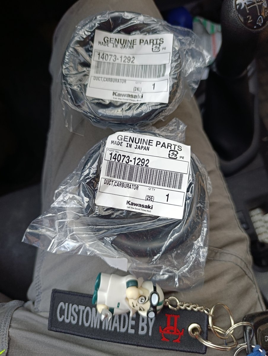

VLAD81 2352 Napisano Mart 8 Drug član, 558 postova Lokacija: Loznica Motocikl: Kawasaki kle 500 Prijavi odgovor kao problematičan Poslužiće valjda 1 Citat Podeli ovaj odgovor sa prijateljima Link to post Share on other sites More sharing options...
Plavšić 180 Napisano Mart 8 Svrati ponekad, 215 postova Lokacija: Sremska Mitrovica Motocikl: Kle 500, zzr1100 Prijavi odgovor kao problematičan pre 23 minuta, VLAD81 je napisao: Poslužiće valjda Odlična guma 1 Citat Podeli ovaj odgovor sa prijateljima Link to post Share on other sites More sharing options...
Džim Džarmuš 4187 Napisano Mart 8 Drug član, 1928 postova Lokacija: 🌍🌎🌏🇷🇸 Motocikl: BMW F900 GS⬜🟦🟥 Prijavi odgovor kao problematičan Pre 3 sati, VLAD81 je napisao: Poslužiće valjda Gde si uzeo? Citat Podeli ovaj odgovor sa prijateljima Link to post Share on other sites More sharing options...
VLAD81 2352 Napisano Mart 8 Drug član, 558 postova Lokacija: Loznica Motocikl: Kawasaki kle 500 Prijavi odgovor kao problematičan @Džim Džarmušdoneo mi drug iz Slovenije 1 Citat Podeli ovaj odgovor sa prijateljima Link to post Share on other sites More sharing options...
Plavšić 180 Napisano Mart 8 Svrati ponekad, 215 postova Lokacija: Sremska Mitrovica Motocikl: Kle 500, zzr1100 Prijavi odgovor kao problematičan I ja ssm uzeo u Slo, bile dosta povoljnije nego kod nas 1 Citat Podeli ovaj odgovor sa prijateljima Link to post Share on other sites More sharing options...
