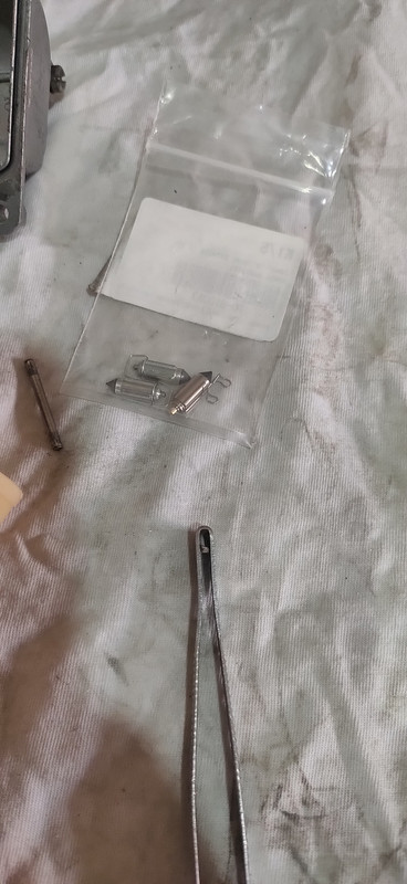

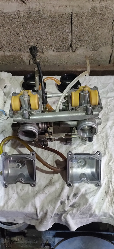

VLAD81 2352 Napisano Mart 29, 2024 Drug član, 558 postova Lokacija: Loznica Motocikl: Kawasaki kle 500 Prijavi odgovor kao problematičan Malo se čačkalo po mašini. Preventivno zamenjene iglice Usput provera stanja i štelovanje nivoa goriva Stavio i nove svećice, sredio filter vazduha, podmazane sve sajle,zamenjeno ulje i filter. Sad čekamo priliku za vožnju. 6 Citat Podeli ovaj odgovor sa prijateljima Link to post Share on other sites More sharing options...
