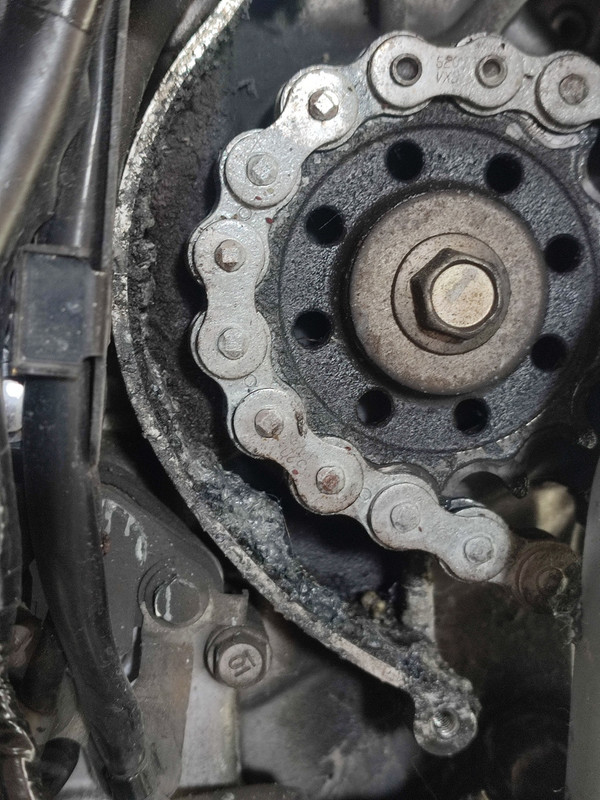

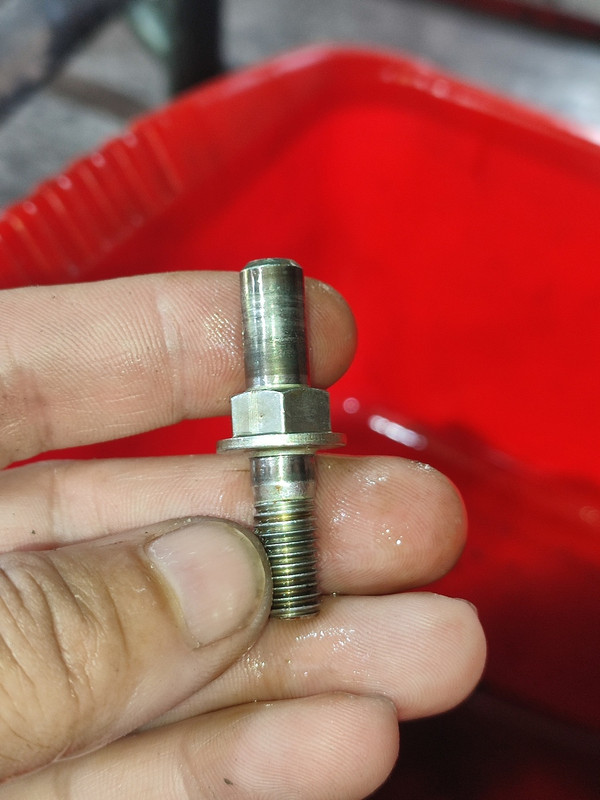

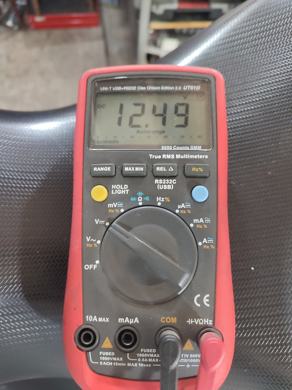

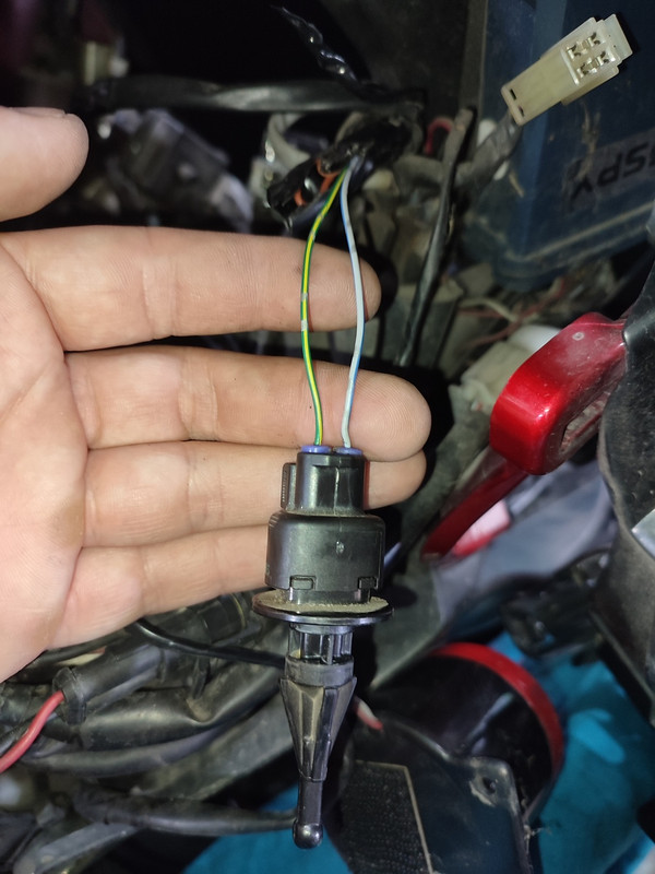

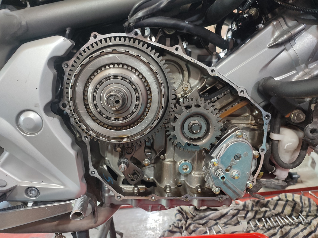

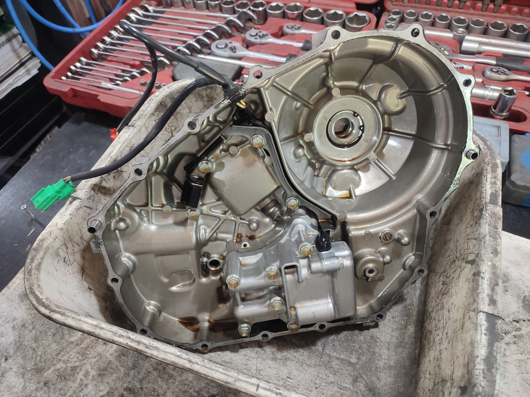

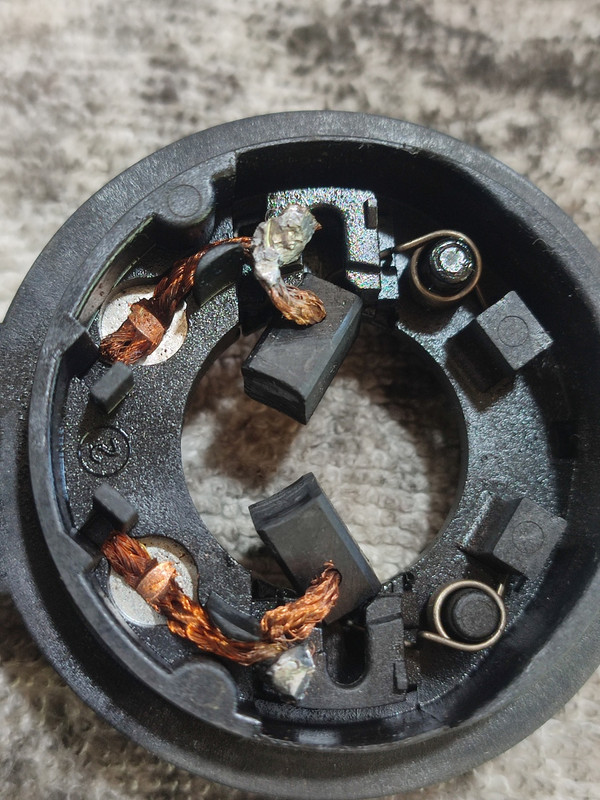

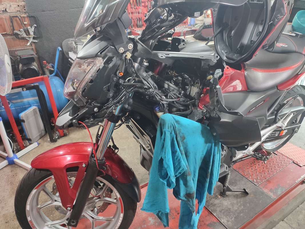

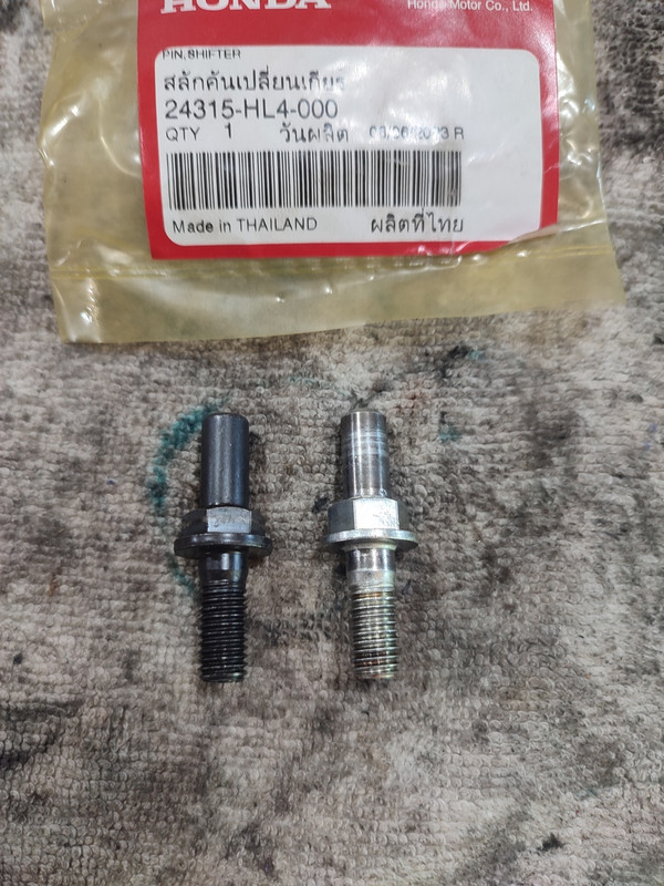

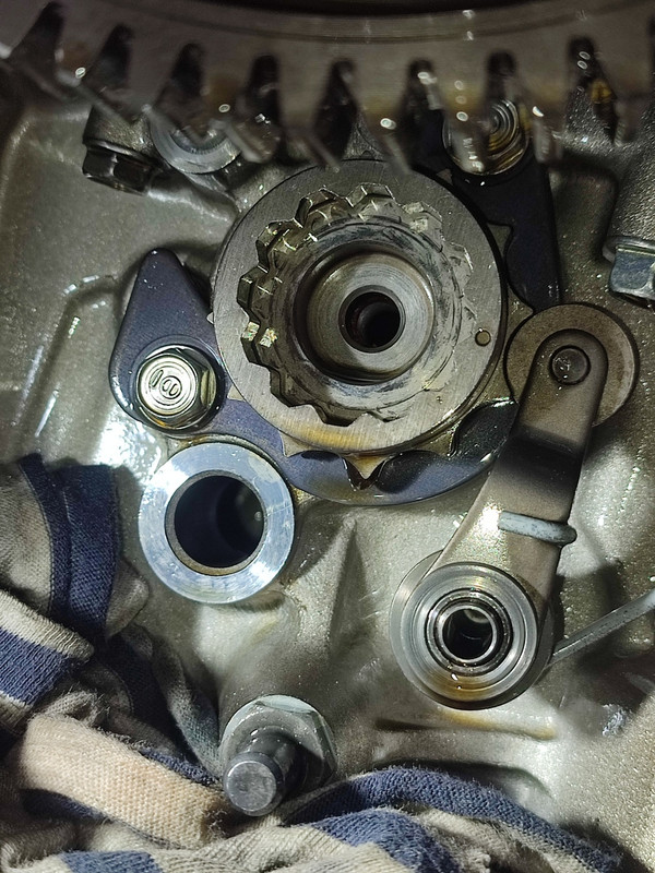

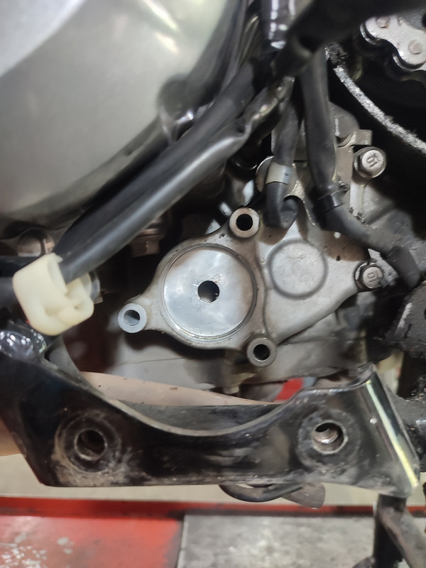

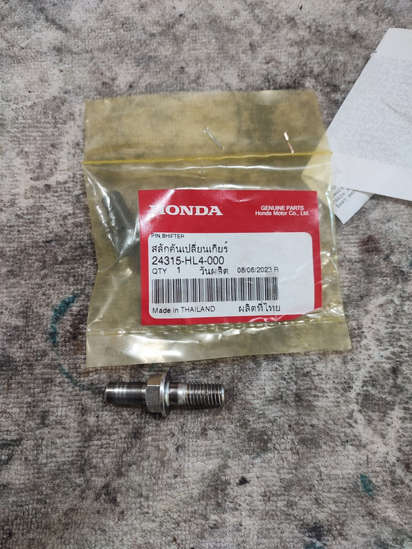

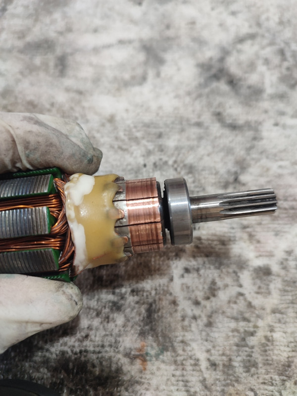

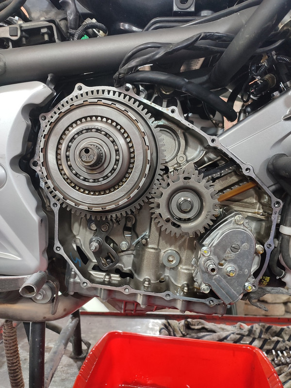

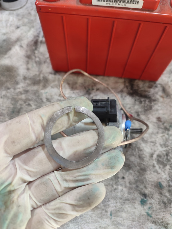

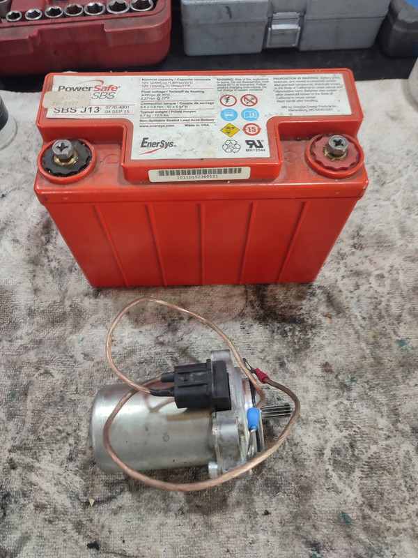

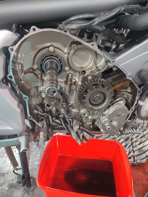

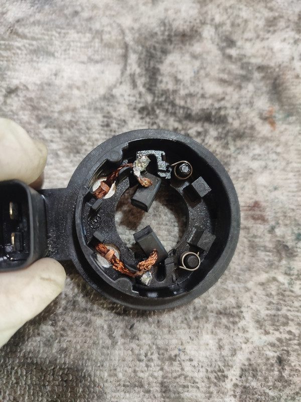

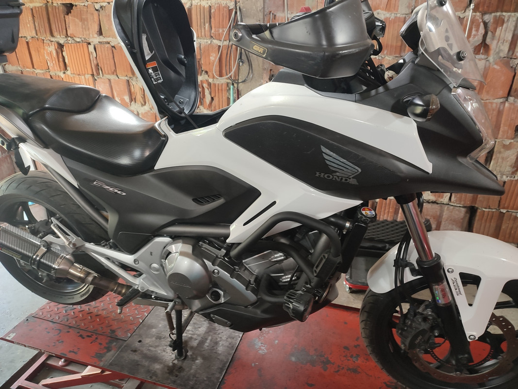

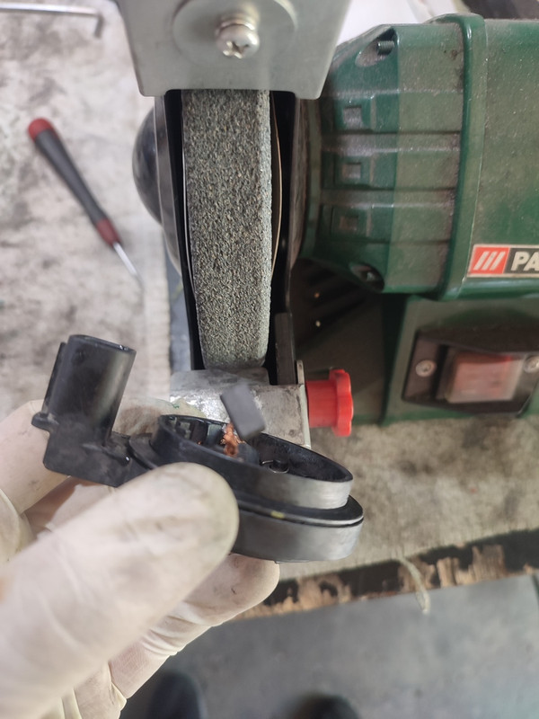

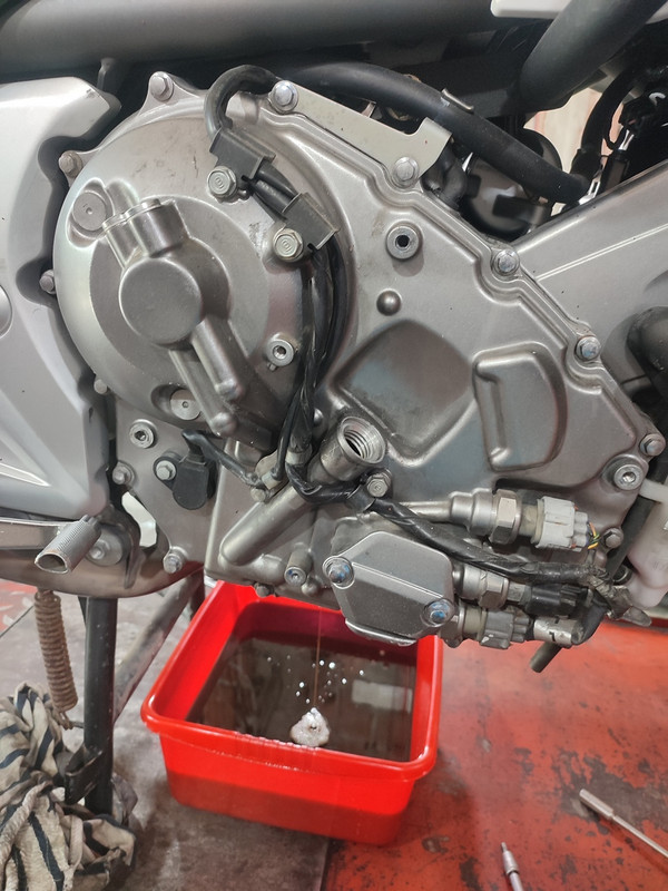

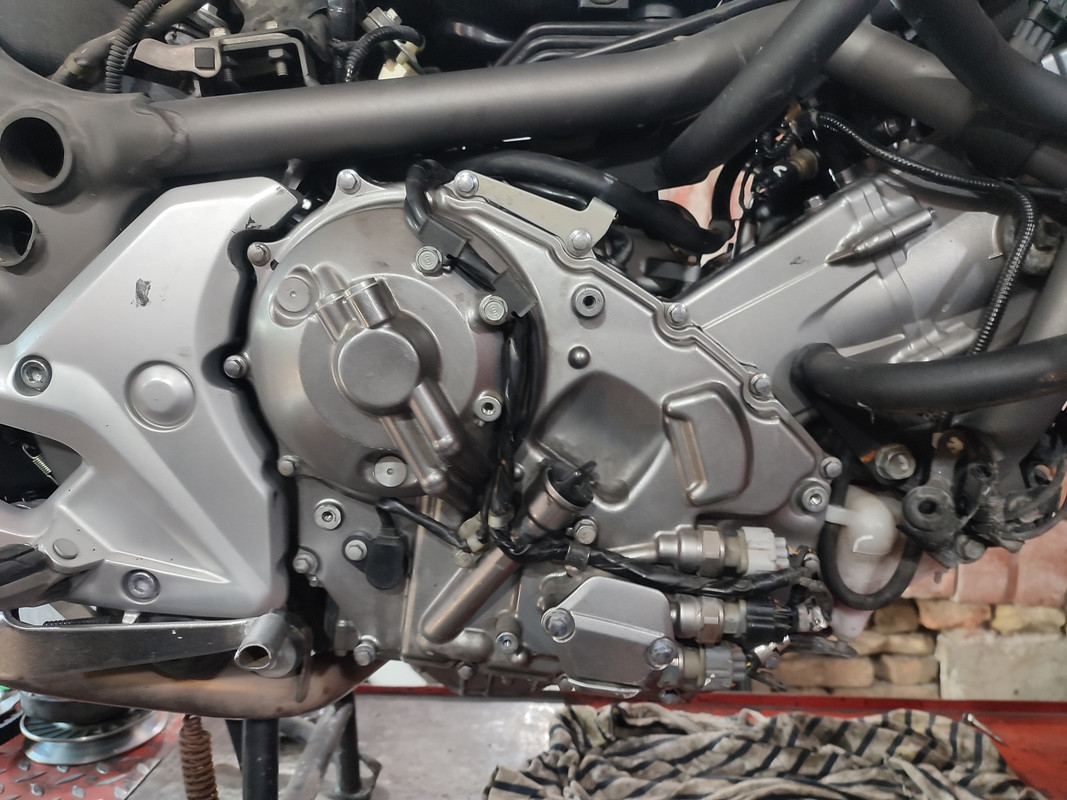

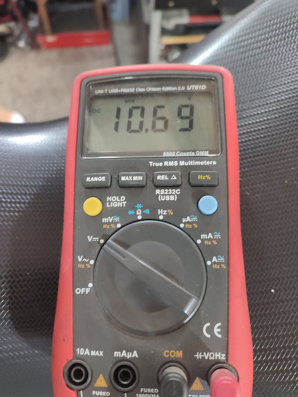

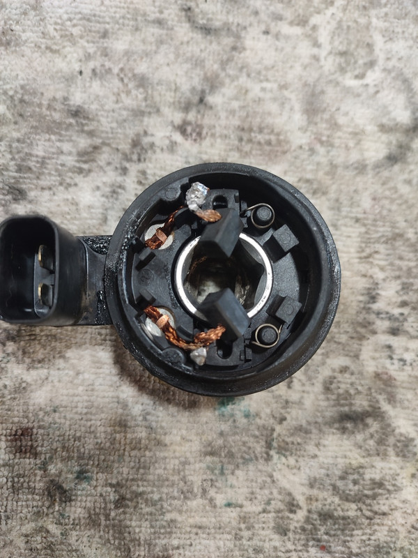

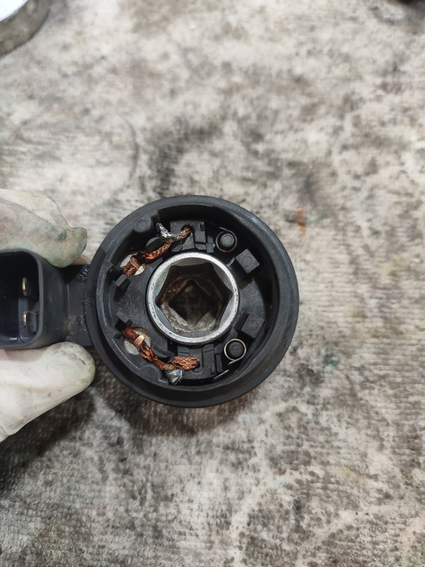

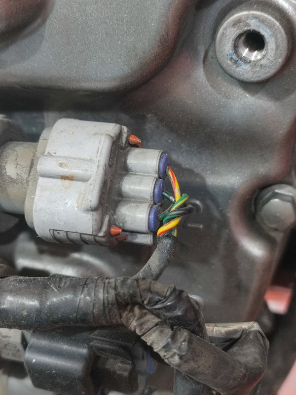

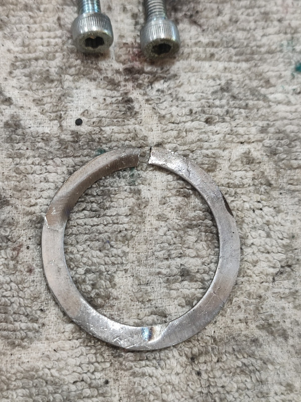

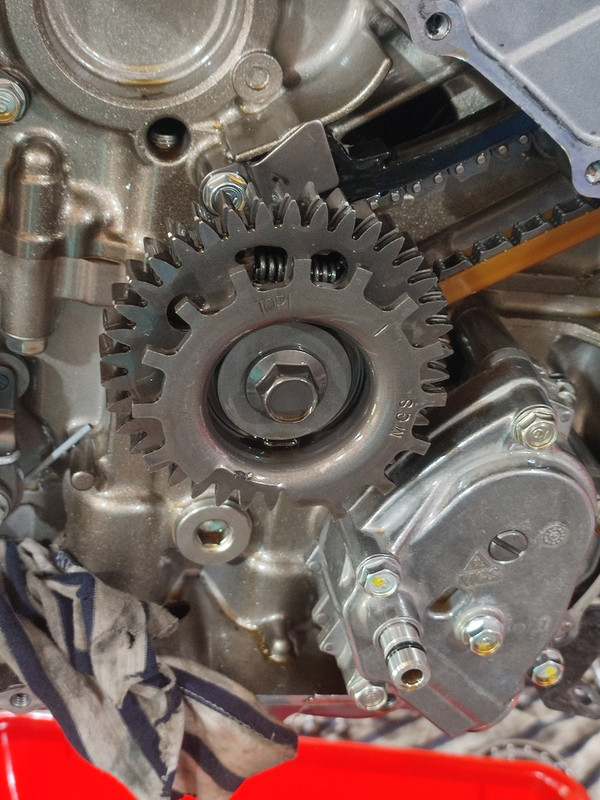

Satelis 17809 Napisano Jun 29, 2025 Integrisan, 9774 postova Lokacija: Beograd - M.M.Lug Motocikl: Peugeot Satelis250 ...... Honda NC750XD Prijavi odgovor kao problematičan Jest da je starija generacija NC-a ali posto je u ovoj temi najvise pisano valja se podsetiti nekih stvari i ukazati na propuste. Elem. NC700 XD je u pianju, nekad je vozio Rastko nas forumas , bajk od njega odlazi za Ivanjicu. Poslednji put kad sam ga video imao je 35.240km, sad dolazi sa 50.800km predjena i problemom sa menjacem. Menjac blokira, nece u N, nema paljenja, jednostavno ne radi kako treba. Motor odlazi u Arilje kod servisera, poznatog trkaca Gorana Tercica na popravku. Tom prilikom radjen je elektromotor menjaca, baterija i menjac + redovan servis. Problem medjutim nije resen i ako je bajk boravio oko 3 meseca. Vlasnik kad je dosao po motor zatekao ga je rasklopljenog, pokupio "pod misku" i to je to. Sad idemo na stanje i da se podsetimo nekih stvari. U startu sam znao sta ga muci ali redosled trazenja kvara/popravke treba uvek ispostovati jer zajeb nikad se ne zna gde cuci.....sto cete videti u nastavku posta na sta sam tacno mislio. prvo kontrola baterije bez obzira sto je nova stavljena skoro ako ode ispod 10V .... nije dobro punjenje dobro, baterija takodjer zvanicno dobra kleme ciste i dobro stegnute, vracen gumeni osigurac sprej nemojte koristiti sprej nemojte koristiti sledeca stanica je elktromotor menjaca podseticu.... isti je servisiran gde sam malo posTo neurozan pitah se zasto je ovo radjeno podmetnuto pod cetkonosac da odalji.... iz nekog pitaj Boga kog razloga Jos jednom.... cetkice ce se potrositi mozda kad NC predje pola miliona km, mozda.... ma da cenim da mogu gurati i vise jer imaju minimalnu potrosnju. Eletromotor menjaca nema rotaciju pa da se cetkice trose vise nego inace, on glumi nogu na dole i gore ili ti minimalno zakretanje ima tako da cetkice nema potrebe dirati. ovde su predugacke stavljene, gedorica ne moze uci a trebala bi zbog toga rotor se otezano okrece i to dosta, mora na tocilo ici stisne cetkica vise no sto treba kolektor i eto problema sad je vec bolja prica Sad moram prekinuti....hitna zove 3 1 Citat Podeli ovaj odgovor sa prijateljima Link to post Share on other sites More sharing options...
Satelis 17809 Napisano Jun 29, 2025 Integrisan, 9774 postova Lokacija: Beograd - M.M.Lug Motocikl: Peugeot Satelis250 ...... Honda NC750XD Prijavi odgovor kao problematičan Da nastavim.... elktromotor je sredjen, podloska izbacena sada vrti tj radi kako treba, svakako treba zameniti za srugi polovan koji ce se pre ugradnje srediti Sad ne zaglavi menjac odmah, radi prebacivanje iz 1 u N ali treba mu vremena vise nego inace. Sledeca stanica je ispustanje ulja iz motora i otvaranje menjaca. primetih uvijene zice, ovako bremenom pukla bi izolacija Zatekoh sledece.... na raju osovine kvacila nalazi se lezaj koji je kontra okrenut sto nije bitno. Takodje nadjoh da zupcanici kod lanca bregaste nisu uzubjeni. na ovo mislim, ima sta se radi (ser. uputstvo ) pre nego se skine kvacilo dalje pronalazim da se skroz odvio sraf/pin biraca, kad se odvije ponasa se kao da je puko Sta se ovde zbilo....? Moja predpostavka je da su skinuli deklo, skinuli kvacilo sa osovine gde nisu primetili da su se zupcanici razubili, lezaj kontra postavili, sraf/pin zamenili koji se ubrzo odvio, elektromotor uradili kako ne treba..... kako da radi bajk .... nikako! sraf se ne menja za oem po VIN-u vec za ovaj sa slike razlika je u tvrdoci pored boje .... nema posle zime za menjac dekle ocistiti zupcanike uzubiti, kvacilo i ostalo posloziti valjano reinz diht masa na tanko, zatvoriti i ostaviti min 12h da se susi Sutra dan pobockati dzekove, sipati ulje u motor i moze se paliti makina zarad probe menjaca na dizalici. Ne dozvoliti da se duze vrti zadnji tocak dok je na c. stenderu.... popalice lampice na tabli od motora i abs-a. posto se na operacionome stolu ponasa kako treba... preci na plastike Dosta srafova su bili usrafljeni gde ne idu jer je vlasnik na brzinu sklepao motor odlepivsi od tolikog stajanja kod prethodnog majstora. Poredjao sve na stolu od srafica i krenuo redno sa pakovanjem. makina probana.... salta, pali, radi ka doksa Toliko od mene ...... 24 1 Citat Podeli ovaj odgovor sa prijateljima Link to post Share on other sites More sharing options...

Satelis 17809 Napisano Jul 1, 2025 Integrisan, 9774 postova Lokacija: Beograd - M.M.Lug Motocikl: Peugeot Satelis250 ...... Honda NC750XD Prijavi odgovor kao problematičan On 30. 6. 2025. at 13:30, Limeni67 je napisao: U Dareta je pretezno sretan kraj price cak i kad je zaplet zamrsen. Najbitnije sam zaboravio reći..... Od starta sam znao šta je problem, sraf/pin menjača. Ono sta nisam znao je stanje elektromotora menjača. Da sam preskočio redosled traženja kvara (odmah napao menjač), popravka ne bi bila 100% uspešna jer bi pre il kasnije opet imao problem menjač zbog elektromotora. Hoću reći sledeće....ne moze se raditi servis mali a da se ne baci pogled na antifriz, odušak uljnih para. Ne mogu se menjati gume a da se ne provere kočnice, lezajevi, semerinzi, damper gume. Ne možeš zameniti pločice a da se ne srede klipovi, klizači, klešta i promeni kociono ulje ako treba. Ne mogu stelati ventili a da se ne zameni antifriz, ispere sistem, proveri spaner lanca bregaste. A sad će u mom slucaju biti.... ne može se proveriti f vazduha a da se ne ugradi busteR za šta je direkt zadužen @N.F.S., ceka se @vucko23 da se uskladimo. 4 2 Citat Podeli ovaj odgovor sa prijateljima Link to post Share on other sites More sharing options...
zoki_poki 108 Napisano Jul 1, 2025 U prolazu, 65 postova Lokacija: Rurska oblast, Germany Motocikl: Honda NC750X DCT Prijavi odgovor kao problematičan 3 hours ago, Satelis said: Najbitnije sam zaboravio reći..... Od starta sam znao šta je problem, sraf/pin menjača. Ono sta nisam znao je stanje elektromotora menjača. Da sam preskočio redosled traženja kvara (odmah napao menjač), popravka ne bi bila 100% uspešna jer bi pre il kasnije opet imao problem menjač zbog elektromotora. Hoću reći sledeće....ne moze se raditi servis mali a da se ne baci pogled na antifriz, odušak uljnih para. Ne mogu se menjati gume a da se ne provere kočnice, lezajevi, semerinzi, damper gume. Ne možeš zameniti pločice a da se ne srede klipovi, klizači, klešta i promeni kociono ulje ako treba. Ne mogu stelati ventili a da se ne zameni antifriz, ispere sistem, proveri spaner lanca bregaste. A sad će u mom slucaju biti.... ne može se proveriti f vazduha a da se ne ugradi busteR za šta je direkt zadužen @N.F.S., ceka se @vucko23 da se uskladimo. Brate, dodje mi da se iscimam i dodjem motorom iz Nemacke za Srbiju, samo da bi mi ti odradio jedan dobar servis Svaka čast!!! 1 Citat Podeli ovaj odgovor sa prijateljima Link to post Share on other sites More sharing options...

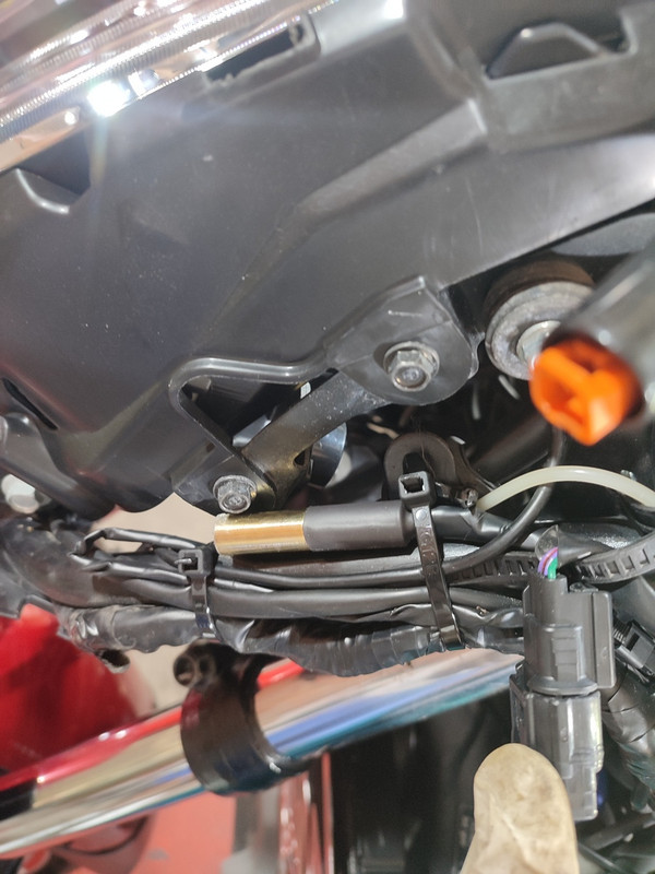

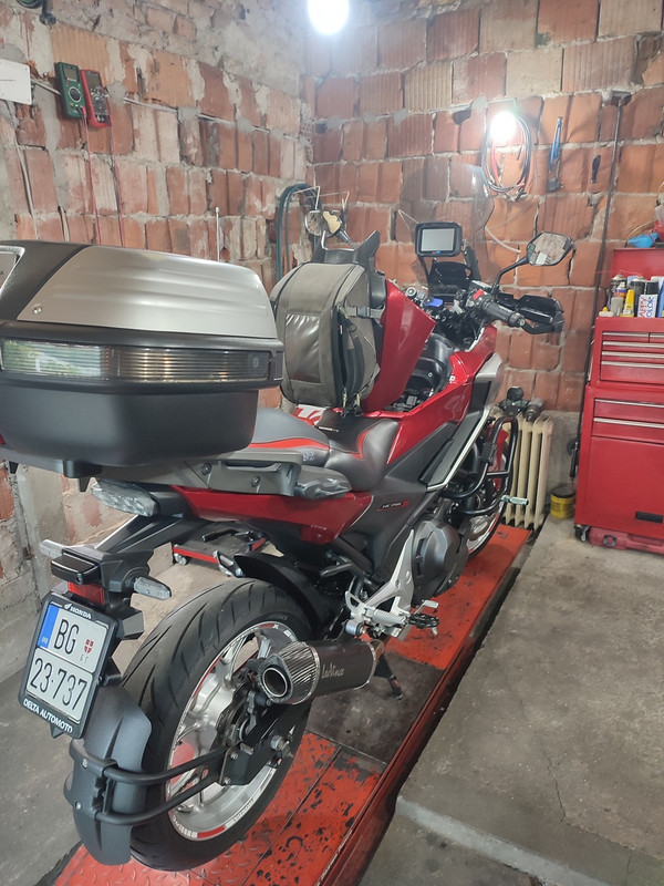

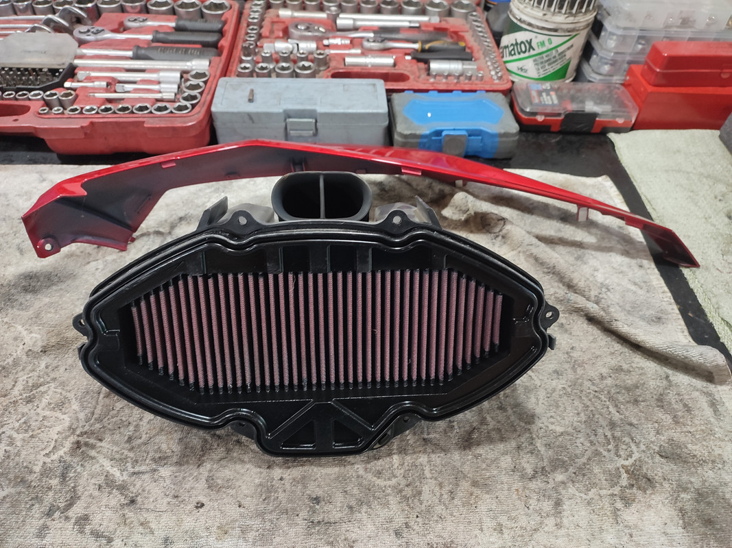

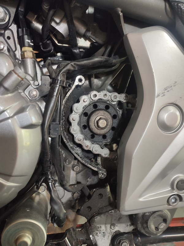

Satelis 17809 Napisano Jul 19, 2025 Integrisan, 9774 postova Lokacija: Beograd - M.M.Lug Motocikl: Peugeot Satelis250 ...... Honda NC750XD Prijavi odgovor kao problematičan Par reci o novitetima na gospodji mojoj da kucnem. Prvo da poslazem kocke redosleda zbivanja.... davno sam eleminisao katalizator i stavio otvoren izduv. Sem zvuka nema promena u radu motora, menjaca, potrosnje goriva. Dobio sam lepsi zvuk i lakse oslobadjanje toplote. Posle toga zamenio sam f vazduha, ubacen je KN na 84K, sad imam 89K. Malih promena ima na davanju gasa, za nijansu bolje ispegla pocetak gasa, postrosnja je gotovo ista. Sad, bukvalno danas resih da ubacim jos jednu zvrcku. @N.F.S. je napravio buster, @vucko23 dobacio a ja mentalac bacio se na poso. Pre pola moram reci neka zapazanja od lani kojih imam. Ne znam da li ste primetili da NC ima bolji odziv na gas i lepsi rad agregata kad je niza vanjska temperatura? Za Vas ne znam ali ja to primetih xx puta do sad posto se duze vreme druzim sa gospodjom.... ma milina kako se tad ponasa. sad idemo na poSo kupio sprej za ciscenje i podmazivanje filtera, rasturio, izvadio da sredim dok se filter susio bacih se na zice, treba mi + senzora temp. vazduha to vam je ova zeleno-zuta zicka, nju secem i produzavam ka baterijiinstalaciju senzor ustekao napred blizu fara, provukao instalaciju sve doterao ovde, kaciga na glavu u gas na dijagnostiku Kao sto se moze videti temp. vazduha za koliko je pala sto i jeste cilj Ecu motora sad vidi druge vrednosti pa spram toga prilagodjava drugaciju mapu ubrizgavanja, smesa ce biti za neki % bogatija. Namerno nisam hteo sad menjati ulje u motoru (zamenjeno je na 83K, zamenicu na 90K) kako bi imao realnu sliku sta se desava nakon ove intervencije. Ja sam odusevljen..... 2/3 gasa bolje pegla, zvuk motora je drugaciji nekako pitomiji na leru. Najvise me je iznenadio rad menjaca, ponasanje pri saltanju kako na gore tako i na dole.... bolje salta. Takodje i na maloj brzini kad je u 1 brzini a oduzme se gas nema trzanja. Ispraticu i potrosnju goriva, ocukujem neznatne promene al javim svakako..... za sad bas bas sam srecan kako fercera, Neso hvala jos jednom Zaista kao da vozim drugi motor 10 Citat Podeli ovaj odgovor sa prijateljima Link to post Share on other sites More sharing options...
