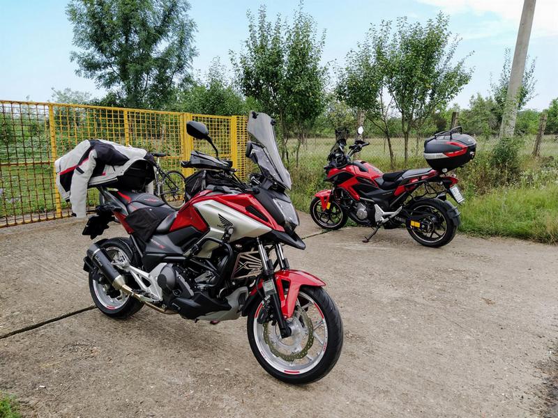

Ima negde dosta dosta lani kad sam kockao moju gospodju.... napisao sam sta kupih/ugradih i koliko platih, lepi novci odose i nije mi zao.
Mislim da sam tad skrckao nekih 2.000 - 3.000e
Redosled mi je bio ovakav.... prvo sebi oprema sve, tri kacige, tri jakne, 3 cipelki, rukavice ma sve od glave do pete.
Drugo ulaganje je bilo u zastiti motora.... crash bar na prvo mesto (skupe plastike ko djavo), alarm, lanco da je vezem ko dzekija, cirada.
Trece ulaganje nema granica, tad krece ludilo mozga jer mi treba i sta mi ne treba :D

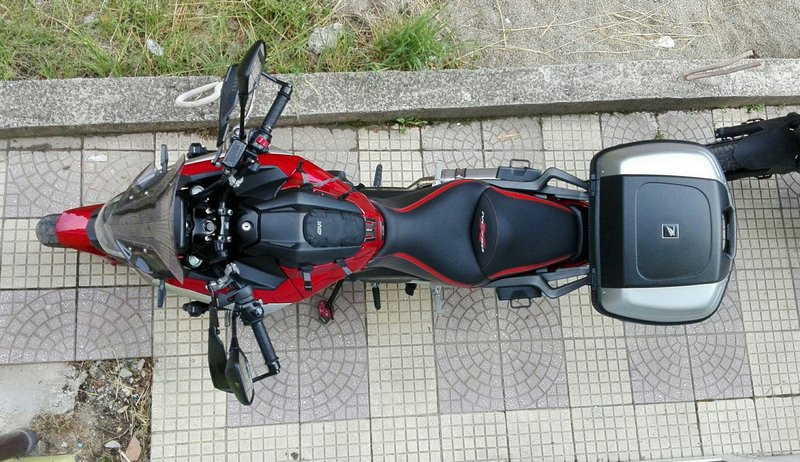

Moja gospodja trenutno ima sledece:
- produzetak prednjeg blatobrana
- zastitu hladnjaka, vila, ruku, izd. grane napred
- crash bar + rasklopivi mandrak da ispruzim noge
- led maglenci, alarm
- grejace ruku, sedista i nogu (stopala)
- podmazivac lanca
- migavci promenjeni za led od novijeg tipa + pistalicu stavio
- podizac vizira, puig vizir + dodatak na vizr
- posebno nosac za navigaciju i navigacija
- podizac kormana 5cm u vis i ka vozacu
- usb uticnica
- teflonska creva
- preradjeno sediste
- sva tri oem kofera sa nosacima
- strob stop svetlo
- zadnji blatobran x2
- Leo vince cunak
- centralni stender, prosirenje copave i fuzastera
- givi tank torba

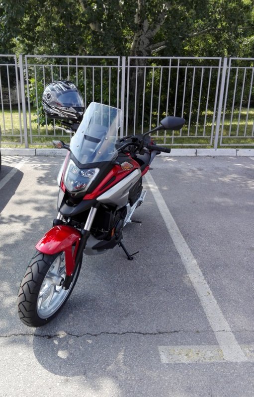

Kad se podvuze ____ 33 stavki izmene, malo li je i bice ih jos :)

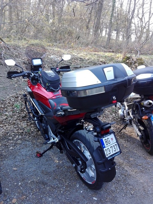

sa pocetka druzenja
prvi km
ondak bum tras

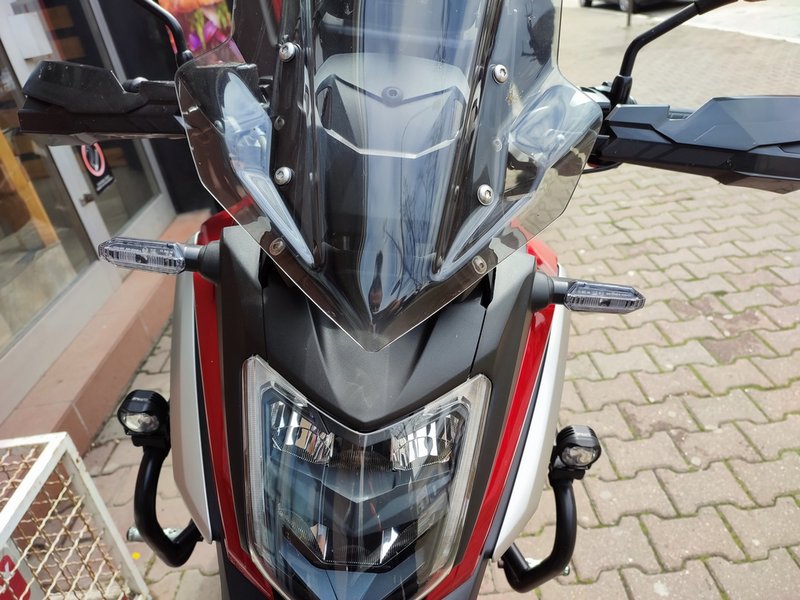

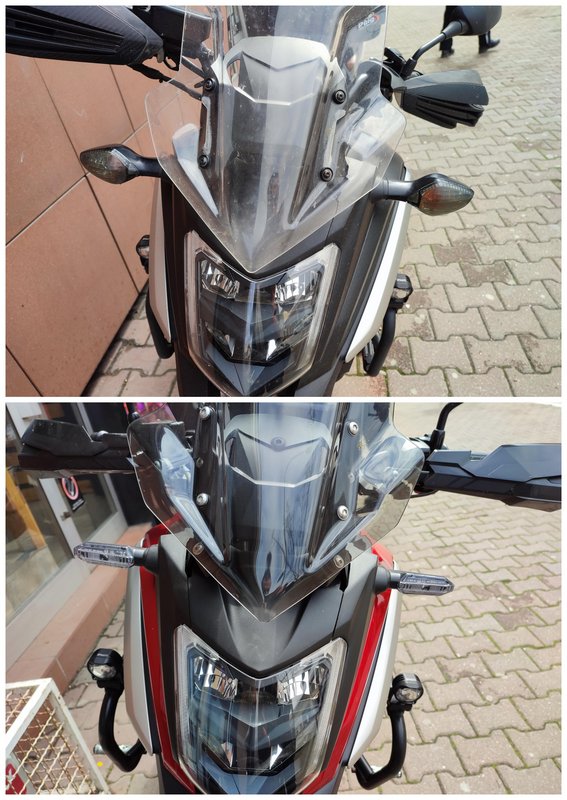

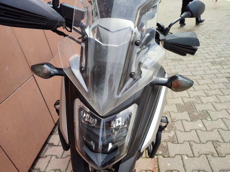

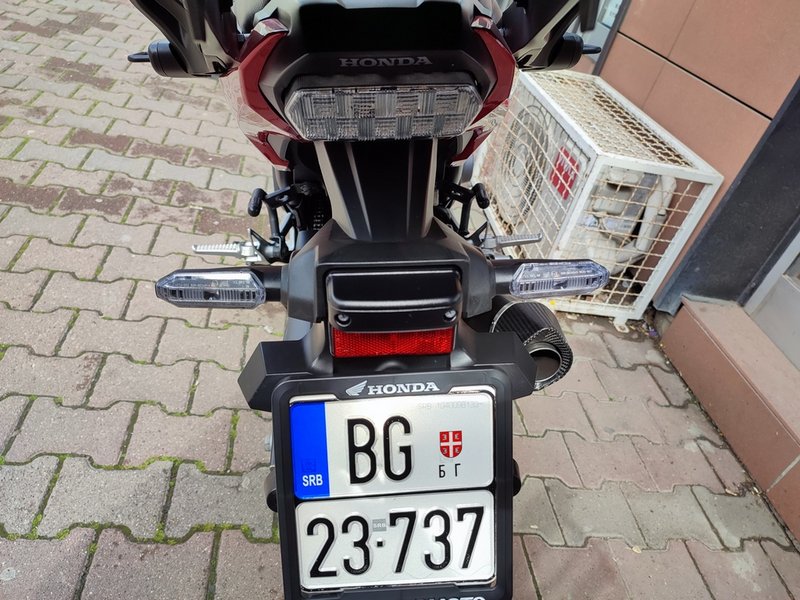

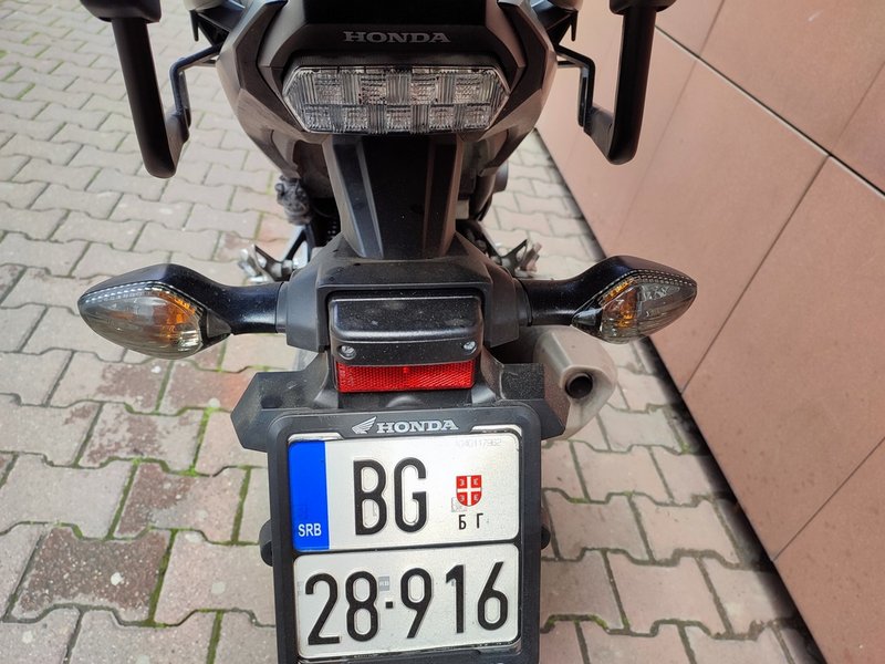

pre 4 minuta, Chika Jimi je napisao:
led od novijeg tipa + pistalicu stavio - NE (al ce bude uskoro, samo da vidim beli il dimljeni)
Tvoj je tamne boje, sta znam pre bi dimnjene a moze i kobaje.
PS.
si fiksnim slikao moped :P
  • Sviđa mi se 2
  • Ponekad pozelim da sazrim i odrastem. Cisto da bi zrelo ozbiljno, 588 postova
  • Lokacija: Bgd Dorćol
  • Motocikl: NC750XA‚ Beverly 350
Sto jes jes, lepo su cucnuli ti namigavci, ne znam... ce vidimo... kad se skanim jo[ i aVtomat da uzmem...
Ne s' fixni, al je pao zooom s drugi sprat pre dve nedelje... kad bese lepih prolecnih 20C... :(

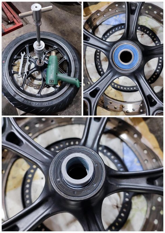

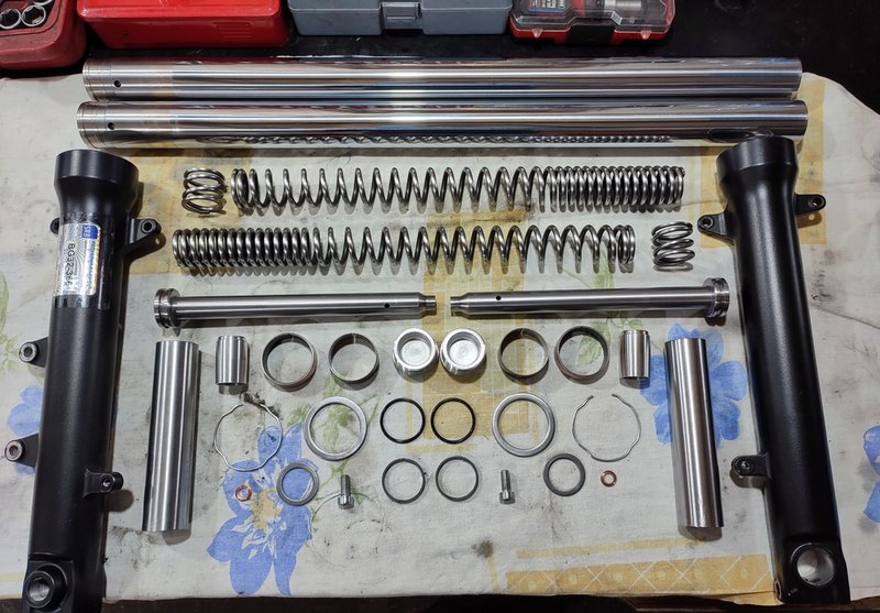

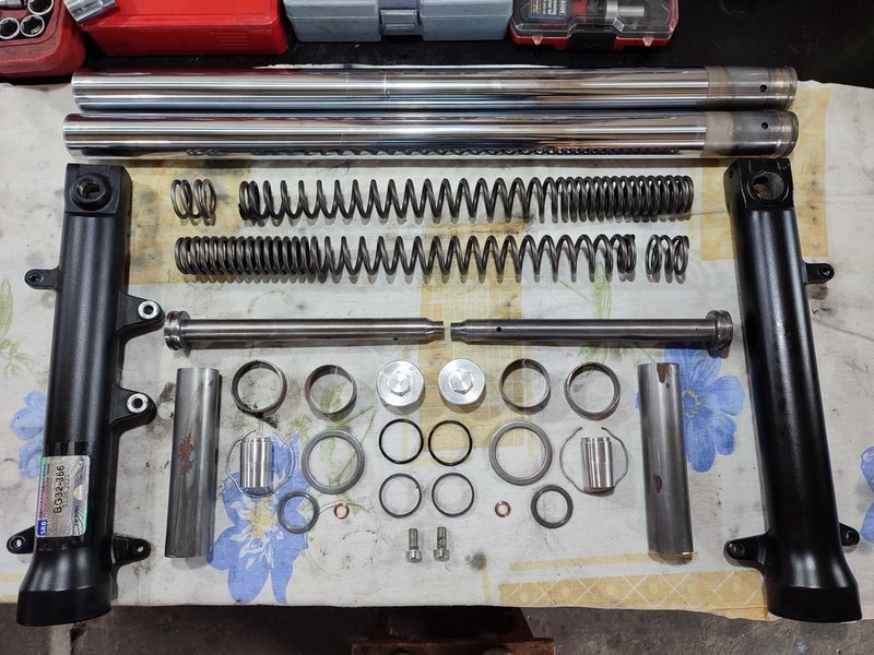

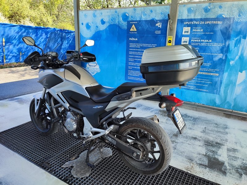

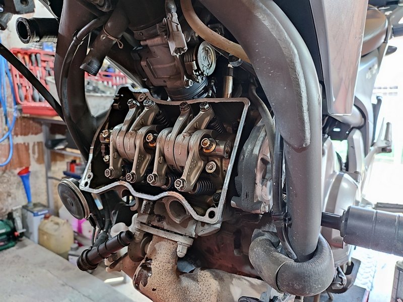

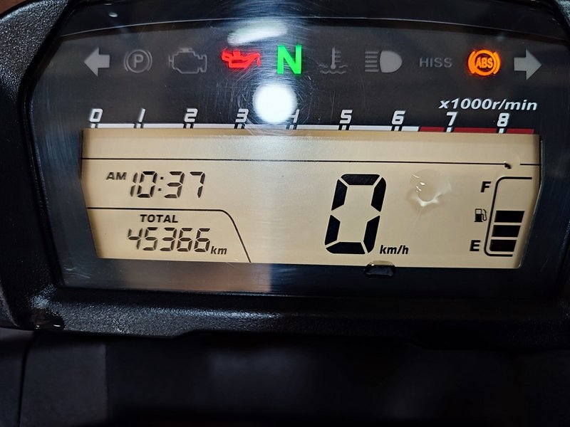

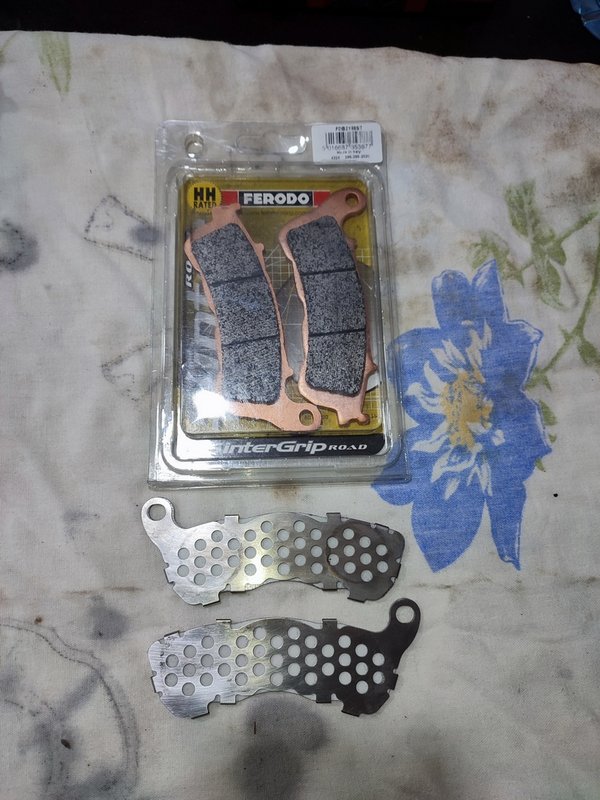

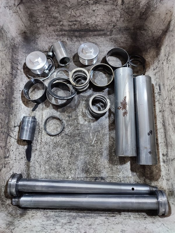

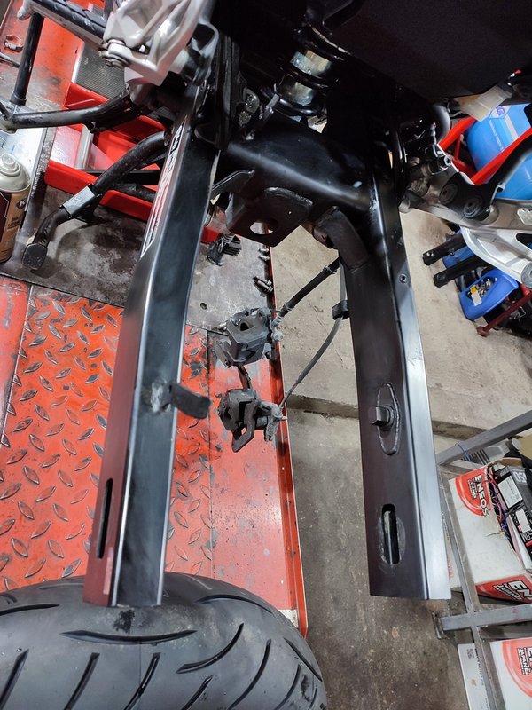

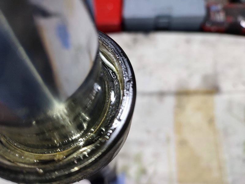

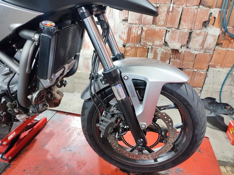

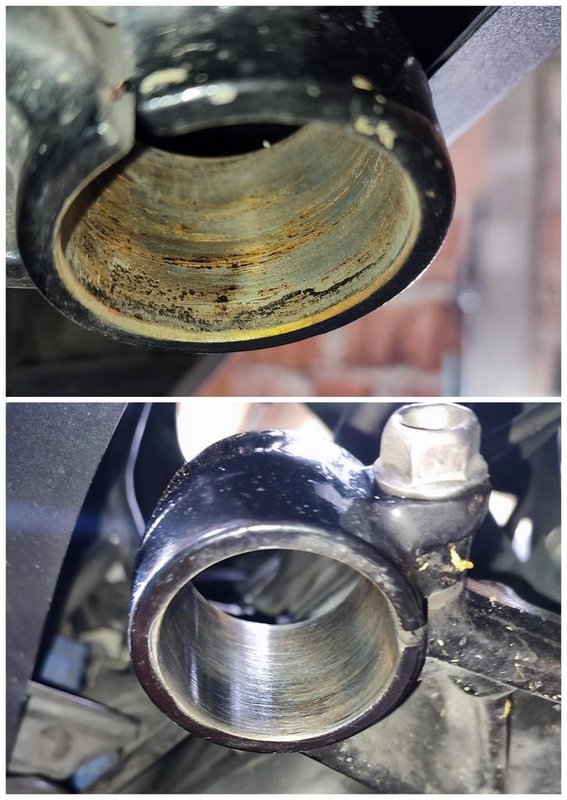

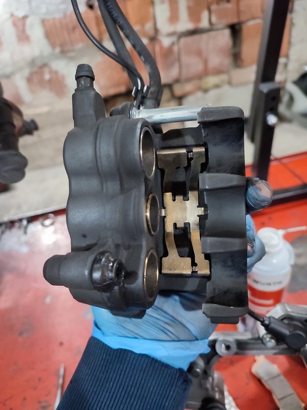

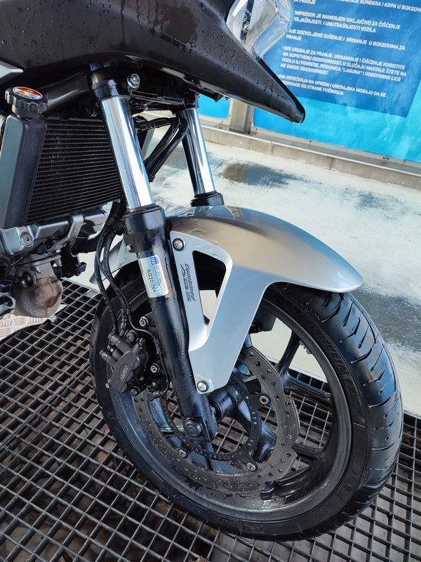

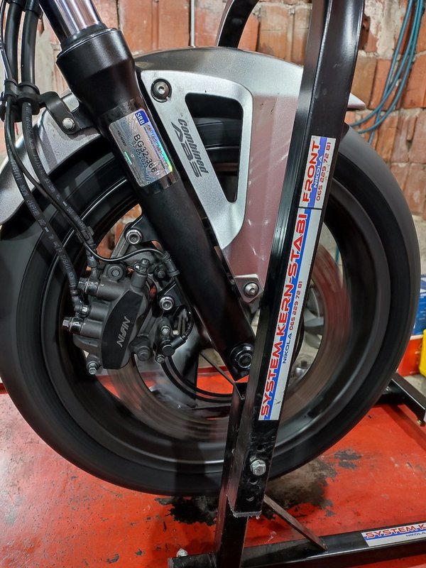

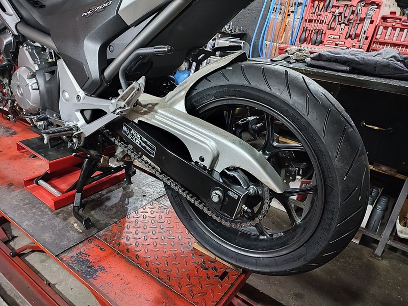

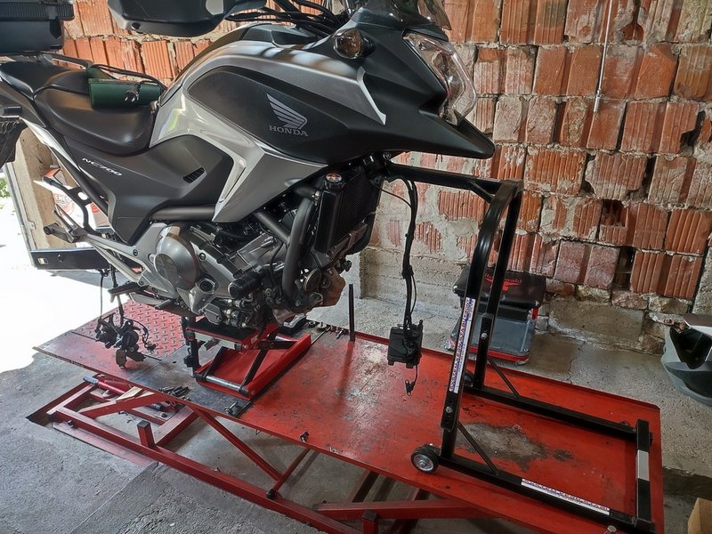

Pre 18 sati, Limeni67 je napisao:
I dok Darko ne krene (kad će već jednom) sa redovnim izvještajima iz garaže.

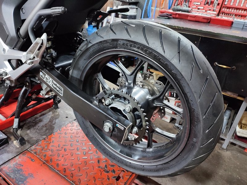

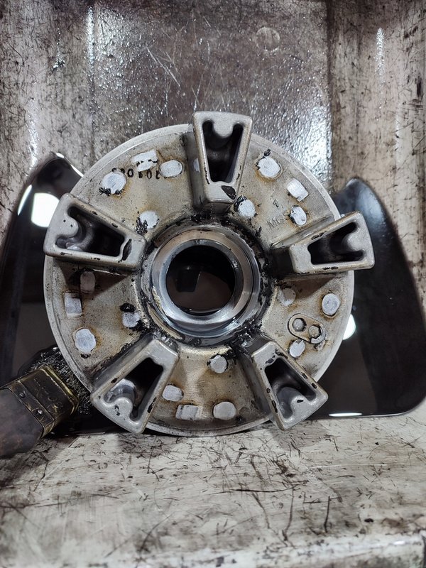

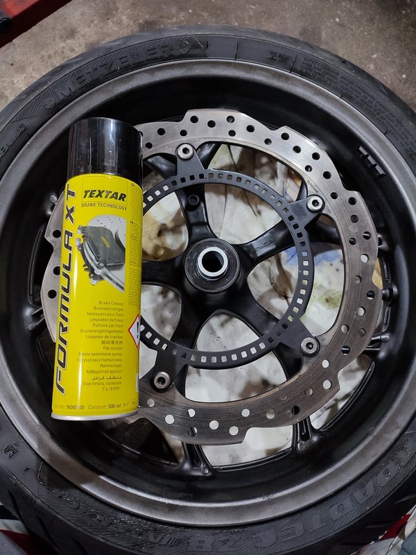

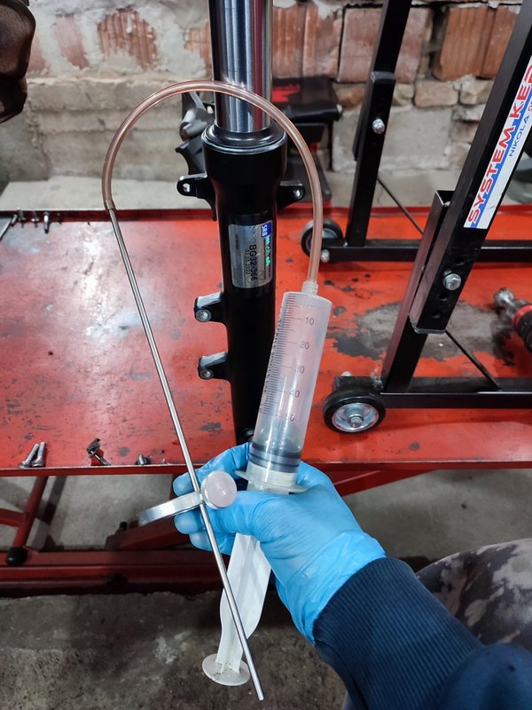

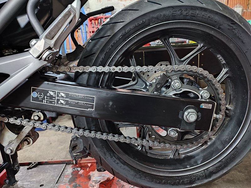

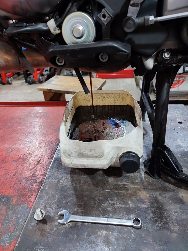

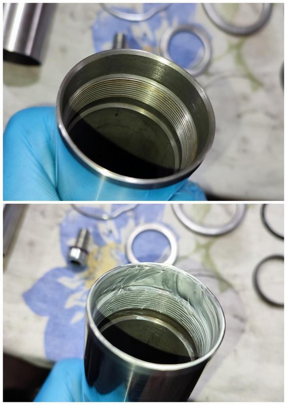

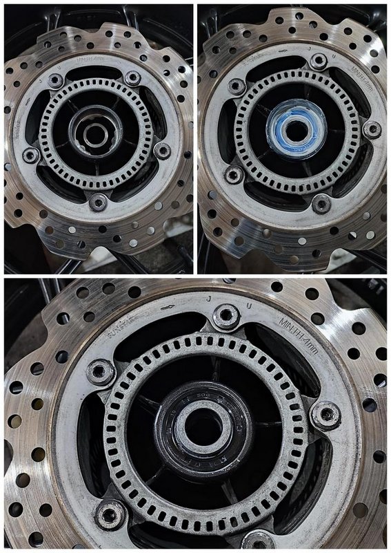

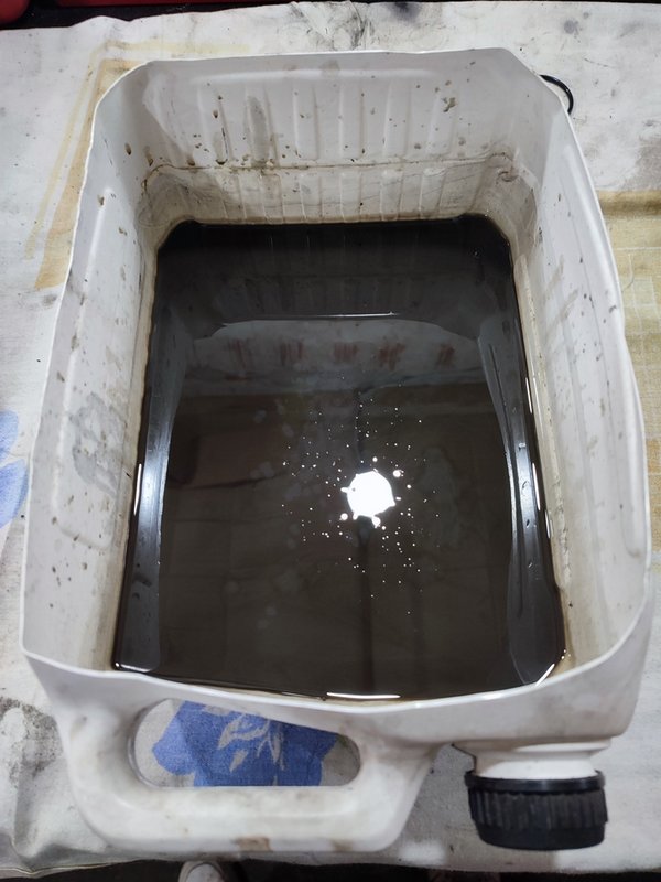

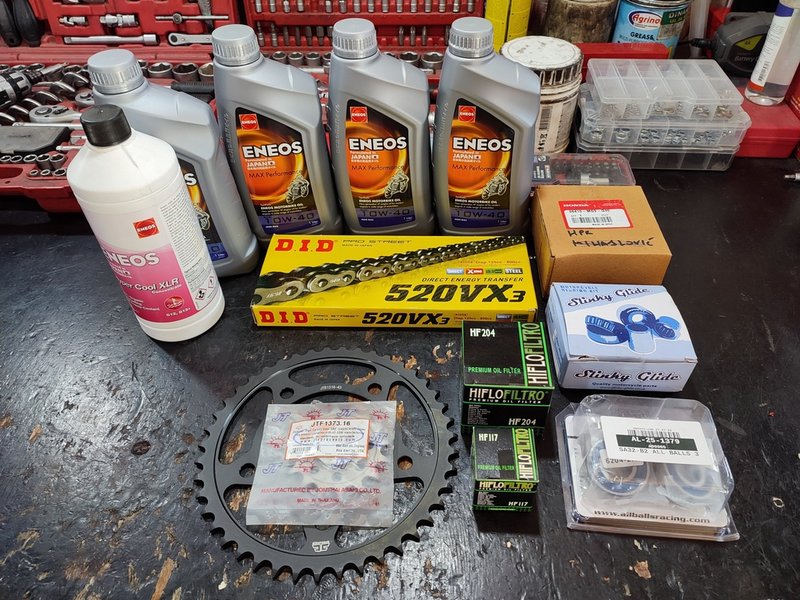

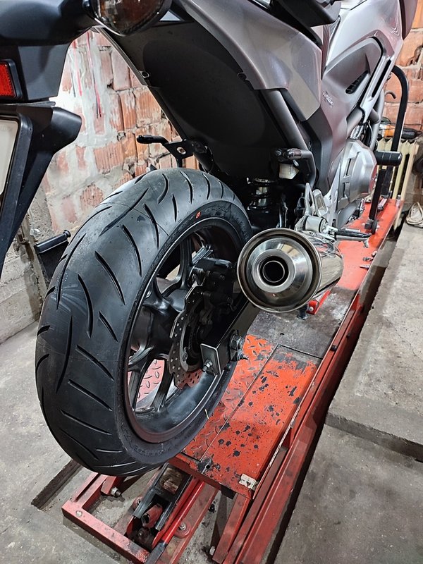

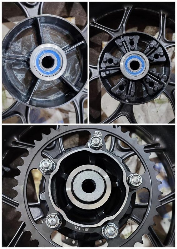

Evo eco... ide jedan sivi od 700 kubici

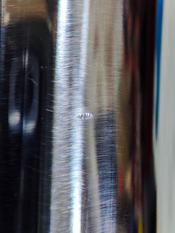

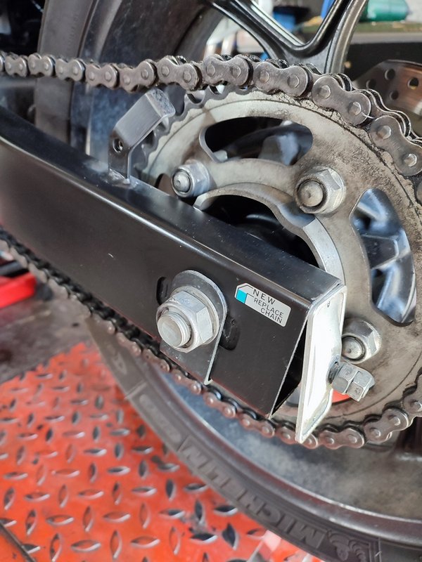

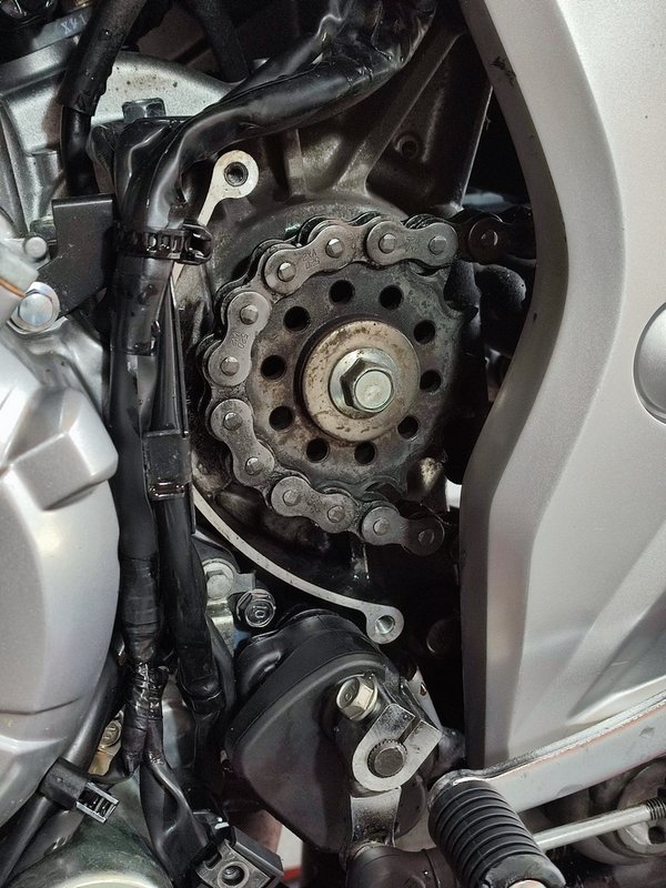

ulje + filteri, antifriz, ventili, lezajevi + semerinzi, gume + damperi
prednji amorti, lanaz i lancanici.... jedan poveci servis
prvo ide na pranje jer je tesko sranje oko prednjeg lancanika
viljuska, klizac lanca nista boljeg stanja

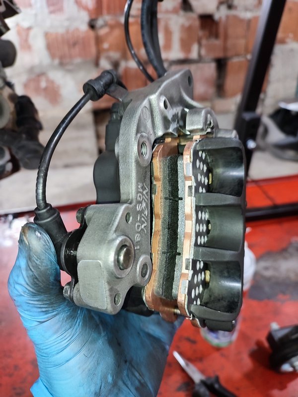

desni amort je posteno pisnuo ulje koje je natopilo plocice
kocnica prednja maltene ne postoji, tesko se zaustavlja
prednji je s 16 zuba
zanimljivo, DCT verzija sa saltalicom na nozi :)
zadnji s 43
Necu se baviti kako je bilo, fokus ce biti kako treba izgledati pre nego se spakuje.
Pored toga okacicu nasumicno dva klipa sa YT da vidite kako ne treba raditi!
Odgledajte, mnogo gresaka ima, pogotovo kod prednjeg tocka....
Odoh pa se vidimo posle.....

Jel taj lanac toliko zaribao kao što izgleda na slikama? Kako ljudi voze motore tako sa glavom u torbi?

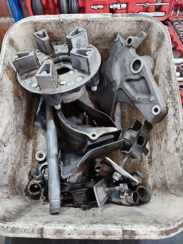

Daj to šta skidaš vidiš da mi tek stavljamo, pa da se dogovaramo :na_glavi:

Gde sam stao vise ne znam ni sam.
Gordak .... jes, ima mrtvih linkova koliko hoces na oem lancu, dobro je izdrzao ovu km.
poskidano, rasclanjeno
gvozdje na pranje
sredjivanje, pre sklapanja ovako treba da izgleda
stare su skoro potrosene ali dzaba kad su ferode pune ulja
sredjeno, spakovano

gume zamenjene, ventili, balans

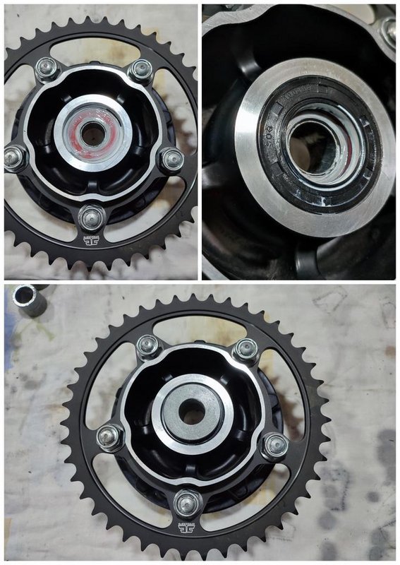

moze se preci na lezajeve, semeringe i dampere
Procedura .... alat za vadjenje lez. iz sl. rupa, indus. fen za grejanje, napasti levu stranu prvo, desna izlazi posle lakse.
Kad se izvade lezajevi i bolcna, ocistiti kucista lezaja, pregledati da nema neki ris, pretrljati blago jer povrsina mora biti cista, nauljiti kuciste i spoljnu kosulju lezaja.
Grejanje opet kucista, pozicionirati lezaj i malim cekicem sitno kuckati po spoljnoj kosulji lezaja da se uvede u kuciste. Moze se iskoristiti stari lezaj preko novog, kuckati po spoljnom strani.
Mali cekic, sitni a brzi udarci (ne jaki) u krug i lezaj polako silazi dole.
Kako se priblizi granicniku tako popustiti kuckanje da bi se cula promena zvuka, cim dodje do promene treba stati, nikako ali bas nikako "overiti" sto mnogi vole da urade jer misle da je tako sigurnije.... zajeb!
Okrene se na drugu stranu felga, ubaci nauljena bolcna, naulji se kuciste i drugi lezaj na spoljnoj strani kosulje pa ide grejanje.
Ponoviti kuckanje, sitno, lagano i kad dodje pred kraj pratiti unutrasnju kosulju lezaja.
Unutrasnju kosulju treba dovesti tik uz bolcnu (pola dlake lufta :) ), ako se pretera sa kucanjem, kosulja stize bolcnu sto dovodi do kosenja lezaja (napeto) ..... posao ne valja, takvi lezajevi nece potrajati.
Takodjer ne sme se ostaviti ni veci luft izmedju unutrasnje kosulje lezaja i bolcne jer posle kod montaze i stezanja tocka, granicnik osovine preko distanc bolcni ima da pogura lezaj(eve).... opet bude napeto, nije dobar poSo!
Kad sve legne kako treba, zastiti lezajeve mascu, napuniti kanal na semeringu i namackati spoljnu stranu pa udenuti u kuciste.
Obe distanc bolcne srediti iznutra i spolja, namackati mascu i ubaciti u semering.... tockovi spremni za montage.
Pipavo ali nije nemoguce odraditi da me neko ne shavti pogresno i nadam se da ste me razumeli sta je pisac hteo reci.... bolje ne umem da objasnim preko tastature.
Nekad ni ja ne uspem da uradim iz prve sve kako treba, jbg ponovim postupak i tako u krug sve dok ne bude kako sam zacrtao.
Ono sto se moze videti na YT je za moj dojam blagi uzas.
ostaje da se odmasti disk
toeto, moze montaza
prednji ostaje da cuti, montira se samo zadnji
jer napred treba ventile srediti
okrenuo osovinu kako treba biti
lani neko gurnuo sa densne na levu stranu
na red dolazi
za 2 linka treba se skratiti ili ti na 114
pakovanje
ventili, hladnjak, antifriz je takodje gotovo
moze se preci na amorte, gadno je propisao a to znaci samo jedno
stanje ulja
gvozdje na pranje

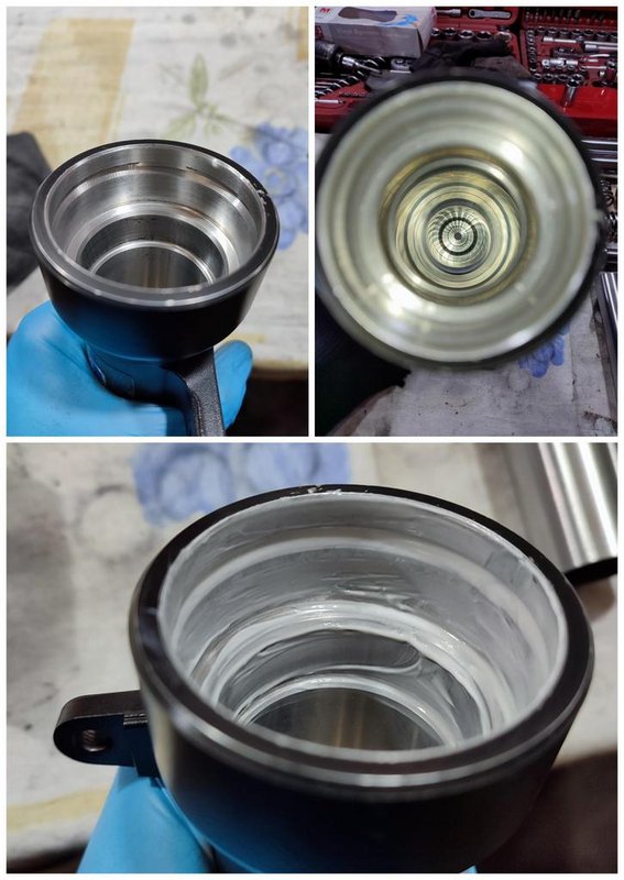

Ovde imamo amortizer koji je posteno pustio ulje, zapravo nije pustio vec ga izbacuje u vecoj kolicini.
Podsetisu da po stapu ide 514ml ulja, mala kolicina je ostala unutra.
Kad flisuje nije strasno. Kad ovako dosta izbacuje, u vecini slucaja teleskop je pretrpeo ostecenje, nazad nema.
Mislim ima nazad ali to je dug posao gde treba posloziti hemiju sa obradom.... za sta nisam pristalica osim ako se deo nigde na Svetu ne moze naci (a moze).
Ostecenje nije se moglo desiti samo od sebe vec je do udarca moralo doci.
Zviz prednjim tockom o ivicnjak il prepreku il vecu rupu .... dovede do ostecenja.

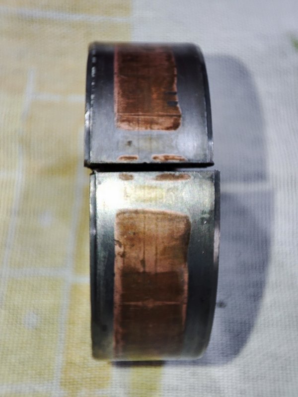

stanje gornjeg kliznog lezaja.... ukosen, potrosen
ostra ivica napravila je ostecenje, rupu na teleskopu
+ vide se tragovi preteranog stezanja donjeg trougla villuske
nakon pranja
dadoh sve od sebe da saniram sto je bolje moguce
svakako nova tuba ce doci sa jos pratecih delova
gornje klizne izbacujem, druge vadim iz rinfuze
poenta
moze se pakovati
poenta.... grejati
visinu vazdusnog stuba udenuti na 104mm
na desnoj strani ide zdrav teleskop
na levoj bolestan
(u slucaju da propisa ulje, da ne napravi sranje na novim plocicama)
zavrti, sve ok
odradio ventilator hladnjaka, vreme je za
zamenu

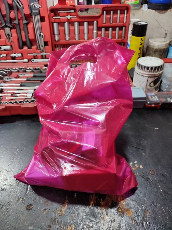

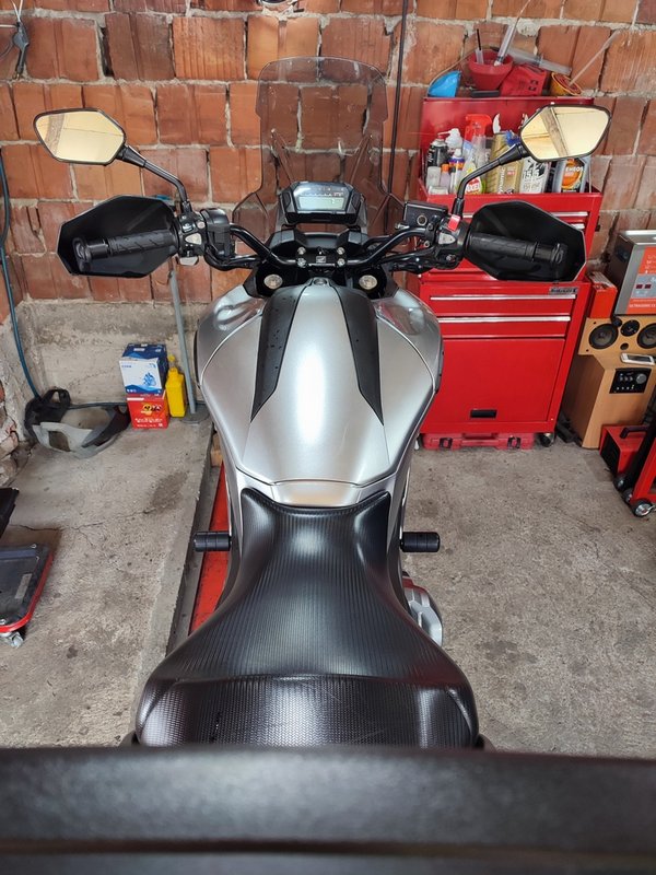

stari delovi spakovani i to bi bilo to
U odnosu kakav je bio.... sad je drugi bajk. :)
Sve nekako meko, fino bez cudnih zvukova, trzaja, koci valjano i nema curenja.
Toliko za dnevnik, fala na paznji :aha:
