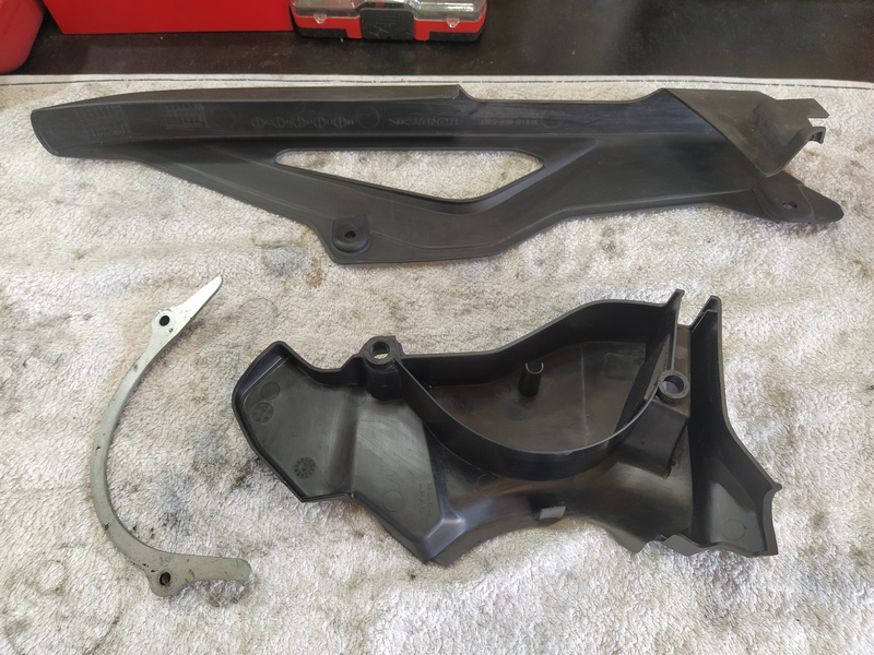

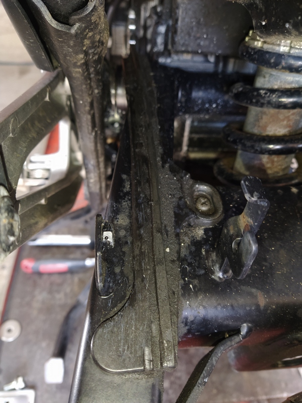

Limeni
Lako.... plastika koja štiti granu, na samom kraju leve strane ima imbus šraf koji ćeš odviti i pomeriti cose.
Poklopac lancanika drze dva M5 šrafa, odvi i izvuci plastiku.

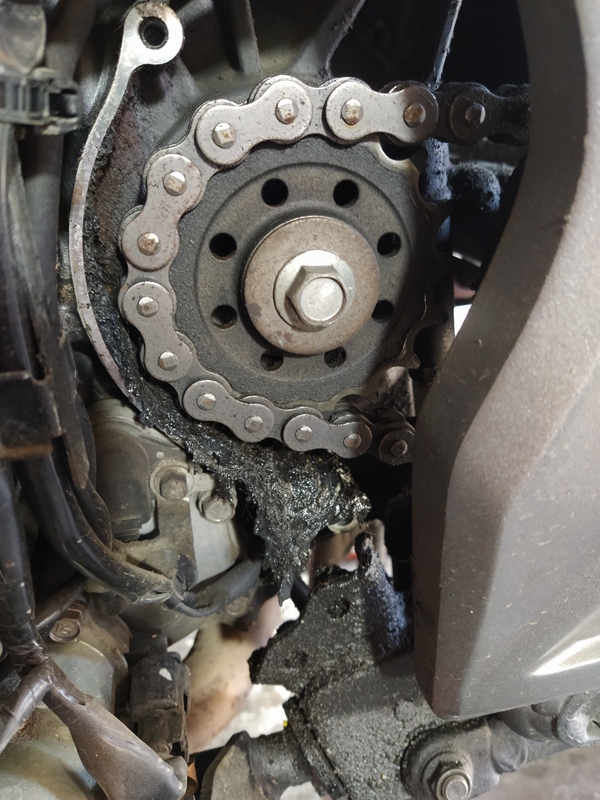

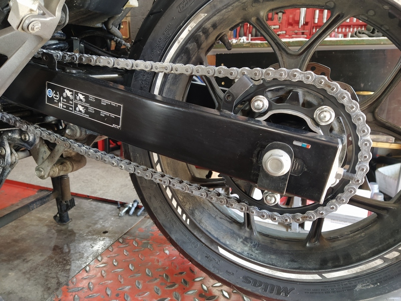

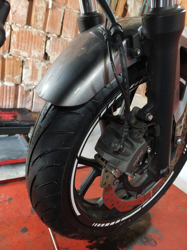

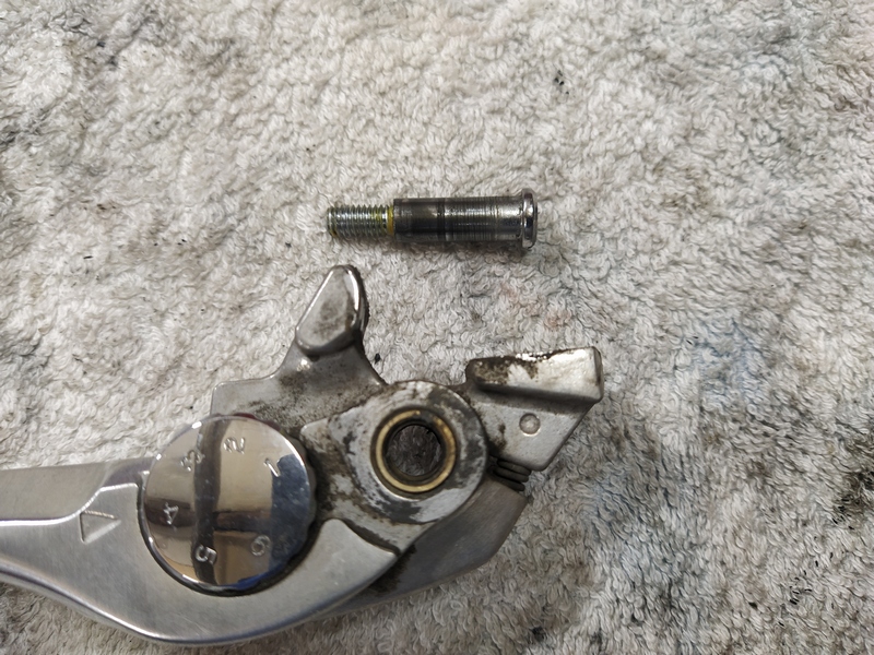

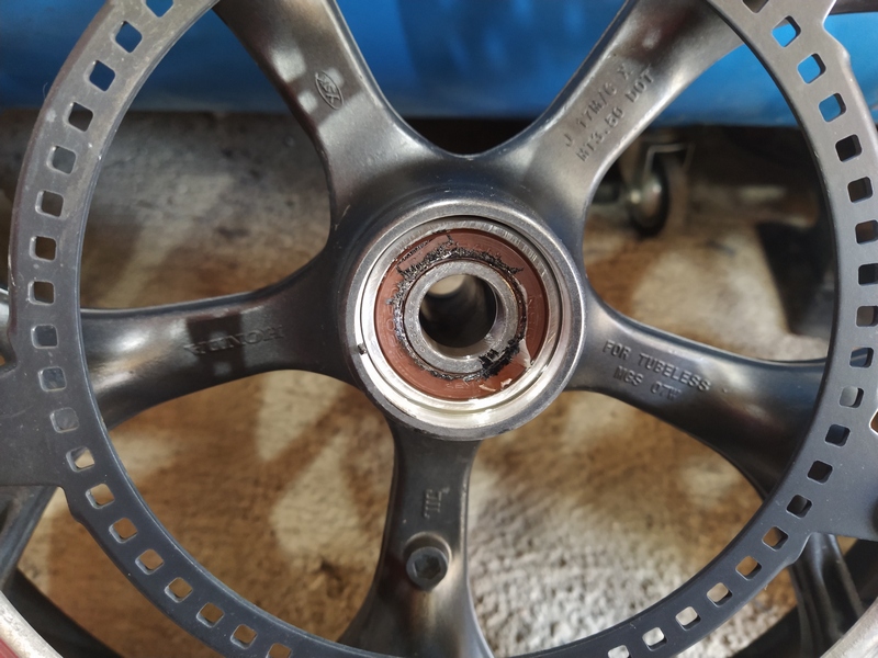

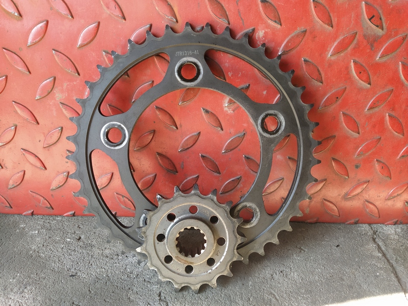

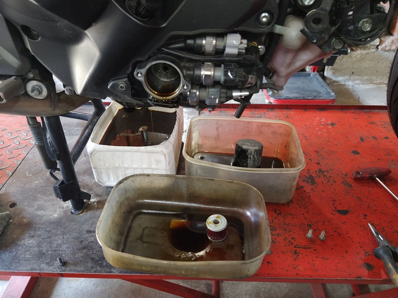

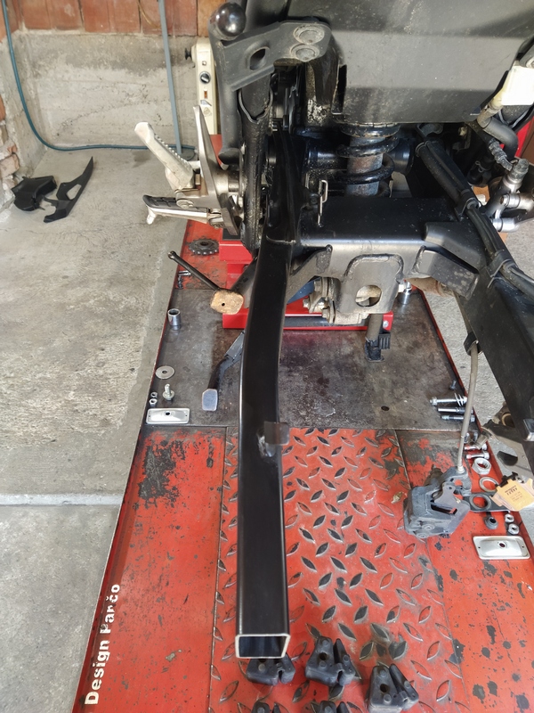

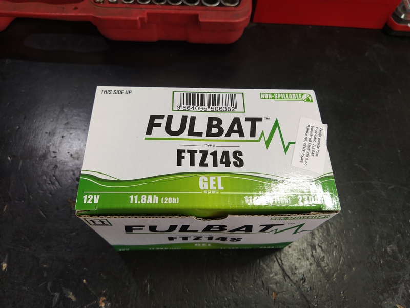

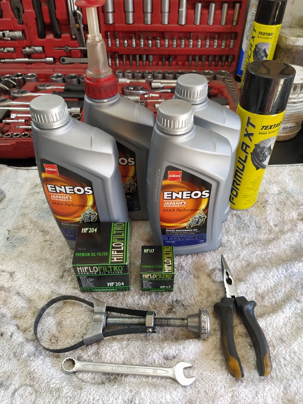

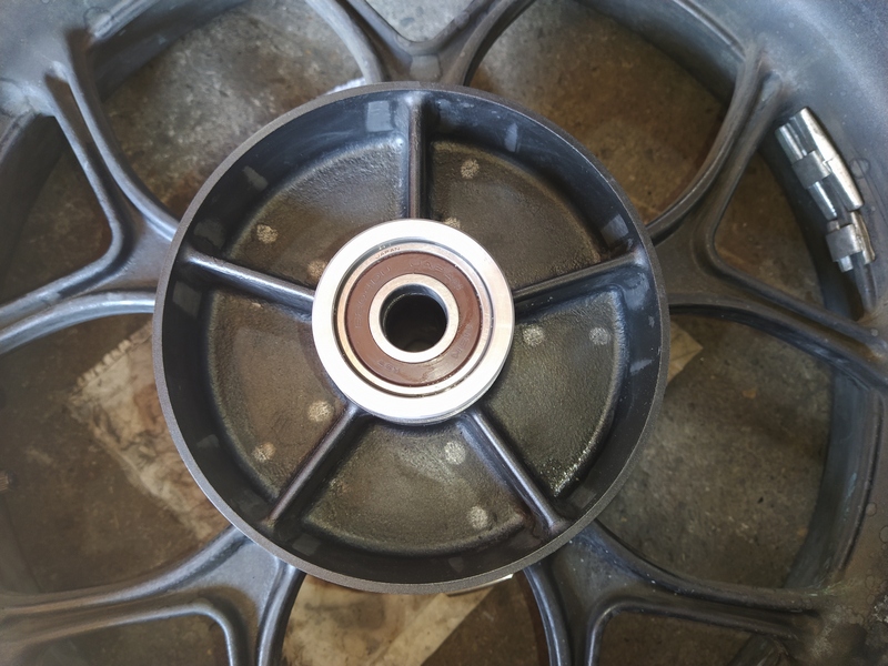

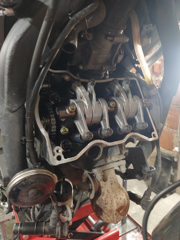

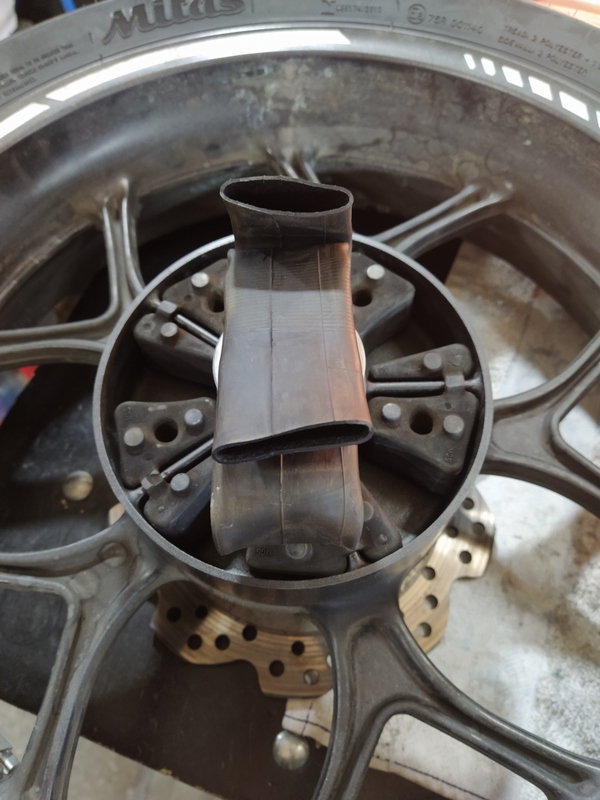

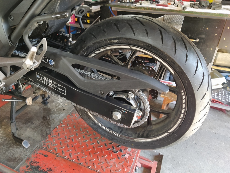

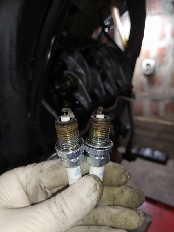

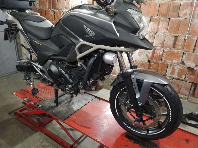

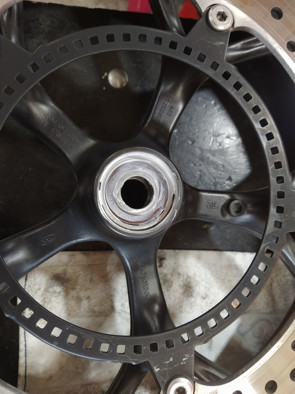

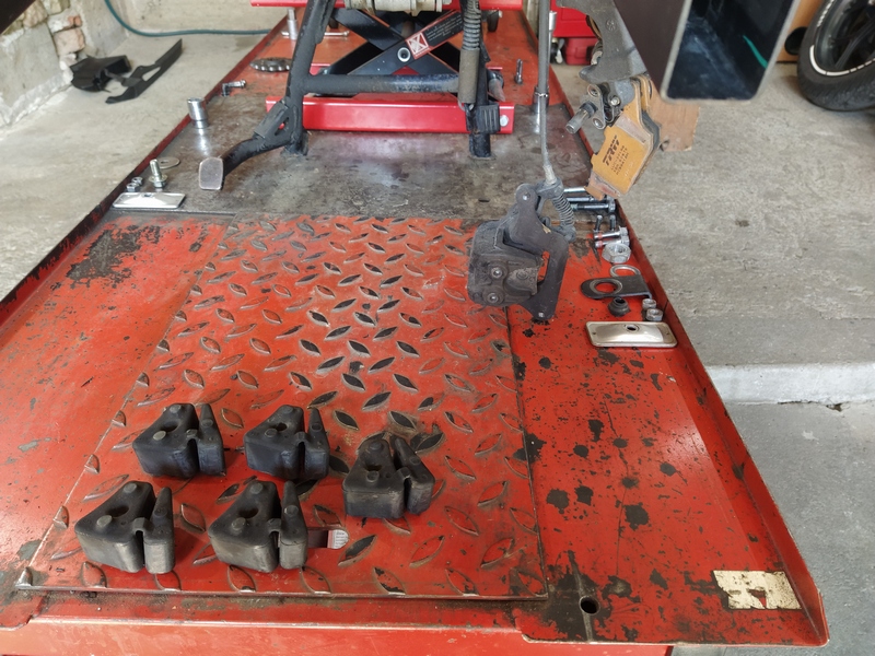

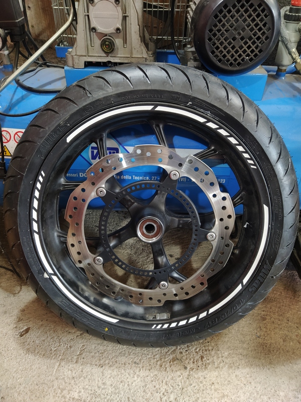

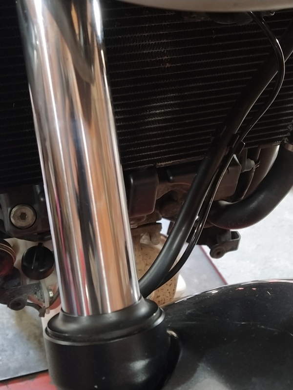

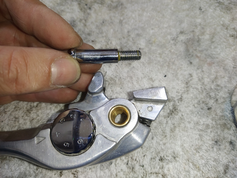

Kad smo vec kod poklopca, lanca, lancanika....
pre neki dan ovako je izgledalo kod Marka
2015 model
bivsi vlsnik svojski se trudio...nije stedeo sprej
damperi su kaput, nemamo druge
lezista sredjena
lezajevi dobri
ocistis, zastitis, vratis semering
dobio je novi Mitas TF opanci
neko je stavio odnos 17/41 na 112 linka lanac a to ne biva
Sad će trošiti malo manje jer će ići većom brzinom na istim obrtajima i sama pozicija točka je gde treba biti. Onako je osovina bila skroz napred, pozadi je imao rupu kod spanera.
Za ovaj model odnos ide 17/39 - 112lin lanac ili ako je manuelni 17/43 - 114lin.
stari je počeo da se čuje i ringovi izlaze vani u vidu dlačica
ostatak spreman
do sledećeg skidanja bice ovako, grehota da trza nov lanac
nista se ne pakuje za sad, iridijumci dobri
Ovde imam zanimljiv detalj, radjeni su ventili nekad, vidim po šrafovima na klackalici.
Levi gotovo da je idealno podešen, desni skroz kontra ili ti dosta veći zazor nego sto inače zateknem.
pakovanje
podesavanje
ende
brm da se greje, treba mi ventilator
taman dok je vruc
valjalo bi staviti blatobran
zatim produzetak
i dva stitnika (amorta i hladnjaka)
nije mi se svidela probna voznja, glavi, secka pod prostima poluga
aku je malo pre toga zamenjen
cica mica i gotova prica

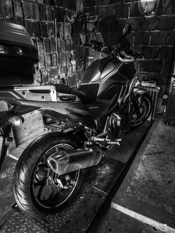

Ova crno bijela je dobra na kraju.
Hvala za info o skidanju poklopca mada nisam skontao ovo za prvi saraf ali će mi valjda biti jasnije kad cucnem pred poklopac

Dare, cime podmazujes/zasticujes lezajeve, smemeringe i na kraju osovine?..
p.s skinuo sam tockove zbog neke intervencije na zicama, sad sledi vracanje, pa da ne pogresim, hvala
