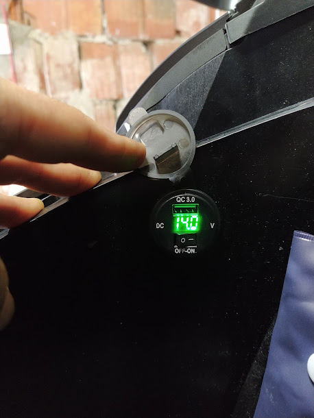

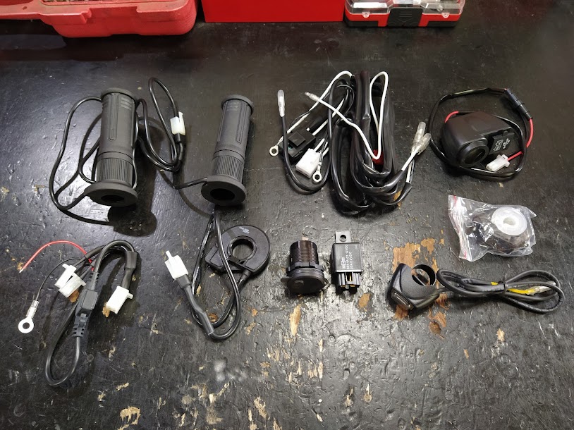

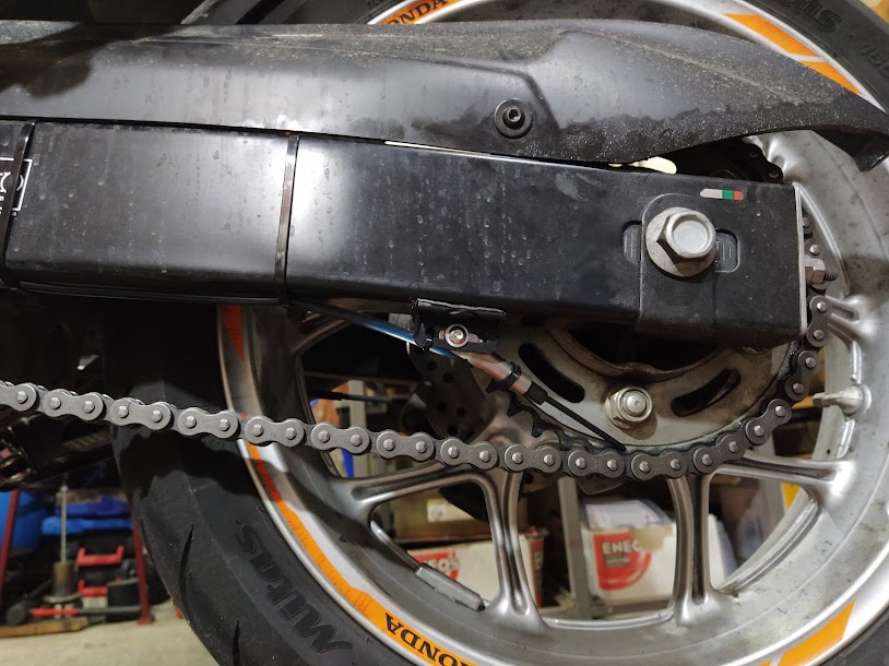

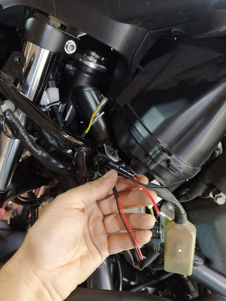

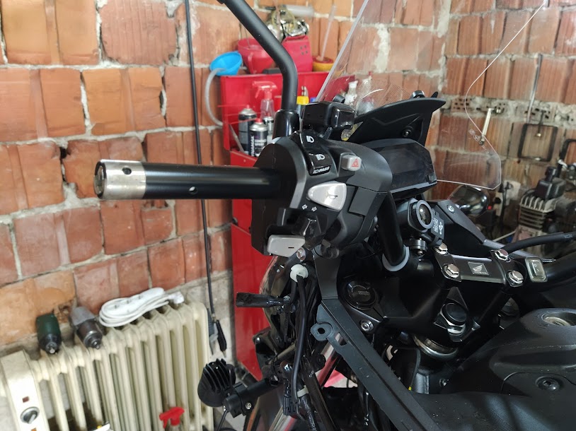

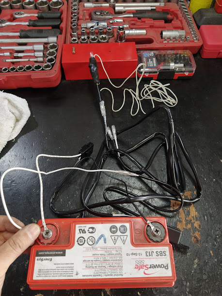

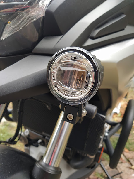

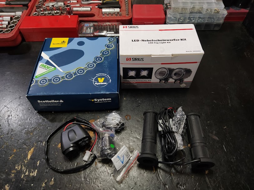

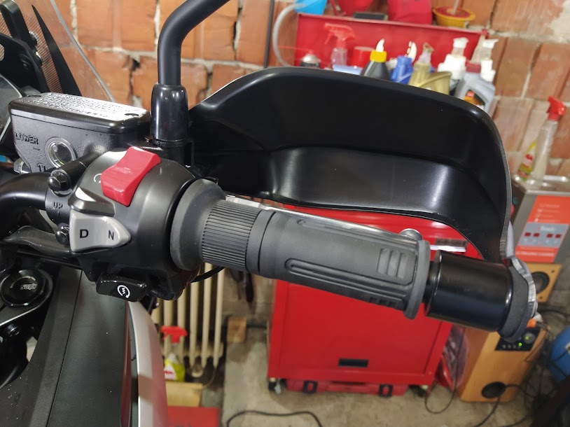

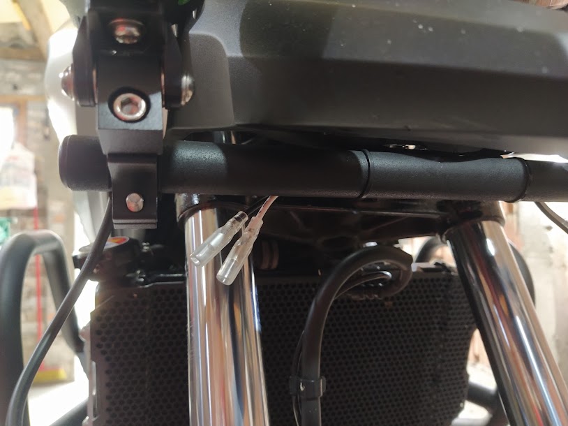

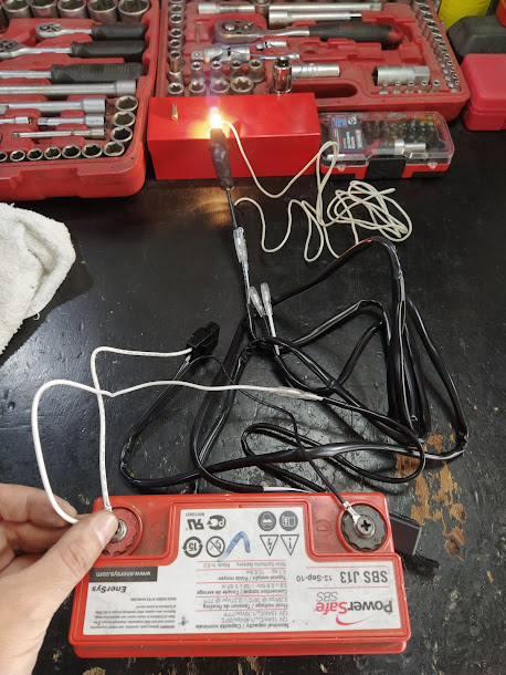

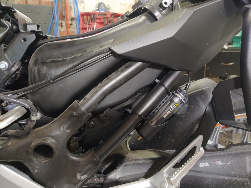

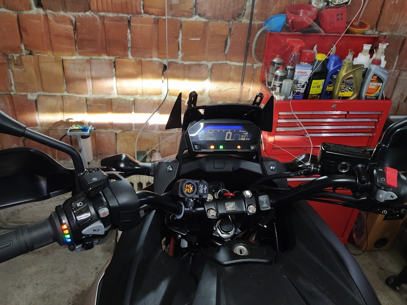

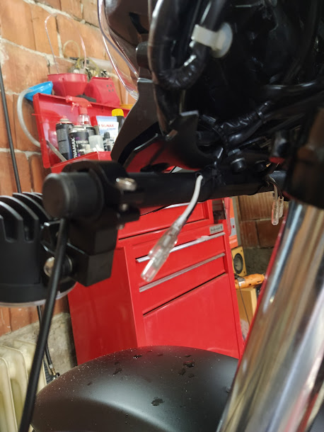

Satelis 17705 Napisano Septembar 30, 2021 Integrisan, 9757 postova Lokacija: Beograd - M.M.Lug Motocikl: Peugeot Satelis250 ...... Honda NC750XD Prijavi odgovor kao problematičan nema vise patnje s'lancem, bolje na oci, bolje na ruke USB na korman s'citacem napona i spoljne temperature + 1 unutra prvo zicke udenuti cik formacija Kod Filipa sam video kako je uradjena instalacija gedzeta.... ne valja, zica na sve strane. Vec sam ranije pisao.... el. gedzete sve na gomilu pa ondak ugradnja, najbolje je tako. krece se odozgo na dole, usnopljavanje uz oem instalaciju i spustanje na jednu tacku izvor joj se posle pridruzuje i spaja, ovu brzu spojku nikad nemojte koristiti proba pre ugradnje da ne bude iznenadjenja @seba011 je napravio nosac za maglenci, prikljucak je odmah pored zarad lakse demontaze/montaze kad zatreba proba na kratko, babaroga dobro svetle nema sklapanja, vakum treba za Skota sa leve strane ovo crevce ce vam trebati izvuces, secnes, udenes T racvu, pobockas i provuces crevce do boce.... pazi da se negde slucajno ne prelomi moze mazalica spakovati sve i prbati jos jednom odlicno rade posao 9 Citat Podeli ovaj odgovor sa prijateljima Link to post Share on other sites More sharing options...
nafetS 3823 Napisano Octobar 1, 2021 Drug član, 1251 postova Lokacija: Novi Sad Motocikl: Suzuki Strom 650A, Yamaha XJ600S Prijavi odgovor kao problematičan Nisam upratio čiji je motor, @Satelis, možeš li ga tagovati? Razmišljam o istim grejačima za ruke, pa ako može vlasnik sad kad malo zaladi da baci reč dve, kakvo je grejanje po prstići? Citat Podeli ovaj odgovor sa prijateljima Link to post Share on other sites More sharing options...
zlatkojov 1292 Napisano Octobar 1, 2021 Zlaja, 299 postova Lokacija: Beograd Motocikl: yamaha xj6 Prijavi odgovor kao problematičan Ja stavio pre 3 dana iste, bude toplo za dlanove a prsti su uglavnom ispruzeni pa se ne ugreju. Palio na plavo i vec pretoplo za ovo vreme 1 Citat Podeli ovaj odgovor sa prijateljima Link to post Share on other sites More sharing options...
nafetS 3823 Napisano Octobar 1, 2021 Drug član, 1251 postova Lokacija: Novi Sad Motocikl: Suzuki Strom 650A, Yamaha XJ600S Prijavi odgovor kao problematičan Više sam iz šale rekao prstići, mada leva ruka je nekad i skupljena, desna uvek 2 na kočnici.. Znači valjaju za metnuti, hvala Citat Podeli ovaj odgovor sa prijateljima Link to post Share on other sites More sharing options...

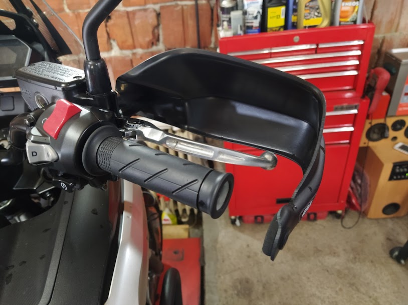

Savamalac 144 Napisano Octobar 1, 2021 Svrati ponekad, 228 postova Lokacija: Beograd Motocikl: Honda NC750X Prijavi odgovor kao problematičan Ako se ne varam, ove vase rucice su duzine 120mm... Ja gledam ovaj model Koso HG-13. Na sajtu Louis ima samo duzina 130mm, a na sajtu Koso Europe 120 i 130 mm...Ove jos vise lice na OEM. Ako se narucuje sa sajta koso europe, tamo je cena vec sa pdv i prilikom cekiranja ne uspevam da ga se oslobodim, iako stoji neka zvezdica. Odgovorili su mi da je isporuka za Srbiju 20eur. Ima na stanju odmah, u louis se ceka dve-tri nedelje... Ako uzmem iz Louisa, nisam siguram da li ce doci do ostecenja ako se moraju kratiti sa 130 na 120mm? Citat Podeli ovaj odgovor sa prijateljima Link to post Share on other sites More sharing options...
Savamalac 144 Napisano Octobar 1, 2021 Svrati ponekad, 228 postova Lokacija: Beograd Motocikl: Honda NC750X Prijavi odgovor kao problematičan Pre 15 sati, Satelis je napisao: nema vise patnje s'lancem, bolje na oci, bolje na ruke Vidim da je V sistem... ima li (osim cene) neki konkretan plus ovog sistema u odnosu na X sistem? Ja bih, dok je motor u garanciji, izbegao secenje creva. Citat Podeli ovaj odgovor sa prijateljima Link to post Share on other sites More sharing options...
zlatkojov 1292 Napisano Octobar 1, 2021 Zlaja, 299 postova Lokacija: Beograd Motocikl: yamaha xj6 Prijavi odgovor kao problematičan 7 hours ago, Savamalac said: Ako se ne varam, ove vase rucice su duzine 120mm... Ja gledam ovaj model Koso HG-13. Na sajtu Louis ima samo duzina 130mm, a na sajtu Koso Europe 120 i 130 mm...Ove jos vise lice na OEM. Ako se narucuje sa sajta koso europe, tamo je cena vec sa pdv i prilikom cekiranja ne uspevam da ga se oslobodim, iako stoji neka zvezdica. Odgovorili su mi da je isporuka za Srbiju 20eur. Ima na stanju odmah, u louis se ceka dve-tri nedelje... Ako uzmem iz Louisa, nisam siguram da li ce doci do ostecenja ako se moraju kratiti sa 130 na 120mm? Koliko vidim ima u Louisu 120 i 130 pa biraj. Buy KOSO HEATED GRIPS HG-13 Length 120 mm, with switch, metric | Louis motorcycle clothing and technology M.LOUIS.EU Buy KOSO HEATED GRIPS HG-13 Length 120 mm, with switch, metric at Louis Moto for a great price. Top... Buy Heated Grip HG-13 with switch, length 130 mm, inch | Louis motorcycle clothing and technology M.LOUIS.EU Buy Heated Grip HG-13 with switch, length 130 mm, inch at Louis Moto for a great price. Top brands ✓ Great... Citat Podeli ovaj odgovor sa prijateljima Link to post Share on other sites More sharing options...
Savamalac 144 Napisano Octobar 1, 2021 Svrati ponekad, 228 postova Lokacija: Beograd Motocikl: Honda NC750X Prijavi odgovor kao problematičan Da da... Prevideo sam... Ali, sta izabrati za nase vozilo? Citat Podeli ovaj odgovor sa prijateljima Link to post Share on other sites More sharing options...
Satelis 17705 Napisano Octobar 1, 2021 Integrisan, 9757 postova Lokacija: Beograd - M.M.Lug Motocikl: Peugeot Satelis250 ...... Honda NC750XD Prijavi odgovor kao problematičan Pre 7 sati, Savamalac je napisao: Ja bih, dok je motor u garanciji, izbegao secenje creva. Nista ne brigaj za garanciju.... i kod njih se ugradjuju podmazivaci. pre 4 minuta, Savamalac je napisao: Ali, sta izabrati za nase vozilo? Ideala bi bila desna duza varijanta, leva kraca 1 Citat Podeli ovaj odgovor sa prijateljima Link to post Share on other sites More sharing options...
Satelis 17705 Napisano Octobar 1, 2021 Integrisan, 9757 postova Lokacija: Beograd - M.M.Lug Motocikl: Peugeot Satelis250 ...... Honda NC750XD Prijavi odgovor kao problematičan Pre 11 sati, nafetS je napisao: Nisam upratio čiji je motor, @Satelis, možeš li ga tagovati? Razmišljam o istim grejačima za ruke, pa ako može vlasnik sad kad malo zaladi da baci reč dve, kakvo je grejanje po prstići? Covek nije clan foruma, inace sa grejacima nema greske, greska moze biti kad ih nema a treba 1 2 Citat Podeli ovaj odgovor sa prijateljima Link to post Share on other sites More sharing options...
Ferty_ 572 Napisano Octobar 1, 2021 Drug član, 1063 postova Lokacija: Beograd Motocikl: Honda NC750XD Prijavi odgovor kao problematičan Garanciju ne remetis tako sto kupis zamensko crevo i njega seckaj, original cuvaj ako bas moras na neki kritican servis pa ga vrati na fabricka podesavanja. Metnes oem crevo, skines podmazivac. 1 Citat Podeli ovaj odgovor sa prijateljima Link to post Share on other sites More sharing options...
Savamalac 144 Napisano Octobar 1, 2021 Svrati ponekad, 228 postova Lokacija: Beograd Motocikl: Honda NC750X Prijavi odgovor kao problematičan Pre sat vremena, Satelis je napisao: Ideala bi bila desna duza varijanta, leva kraca I sta sada da narucim? Citat Podeli ovaj odgovor sa prijateljima Link to post Share on other sites More sharing options...
zlatkojov 1292 Napisano Octobar 1, 2021 Zlaja, 299 postova Lokacija: Beograd Motocikl: yamaha xj6 Prijavi odgovor kao problematičan 120 1 1 Citat Podeli ovaj odgovor sa prijateljima Link to post Share on other sites More sharing options...
