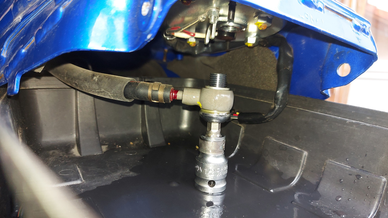

Neka mi neko pobogu kaze kako su Japanci zamislili da se raskopca ovaj prikljucak za gorivo? Ja sam poludeo danas i na kraju skinuo direktno sa pumpe da bih skinuo rezervoar.

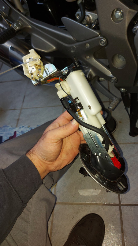

Elem kad smo kod rezervoara, rekoh odma da proverimo stanje istog, ja sam pao snogu, 15god staro a kao da upravo proizveden, odusevio sam se posle 3 suzukija kojima sam svakome morao da sredjujem isti.
