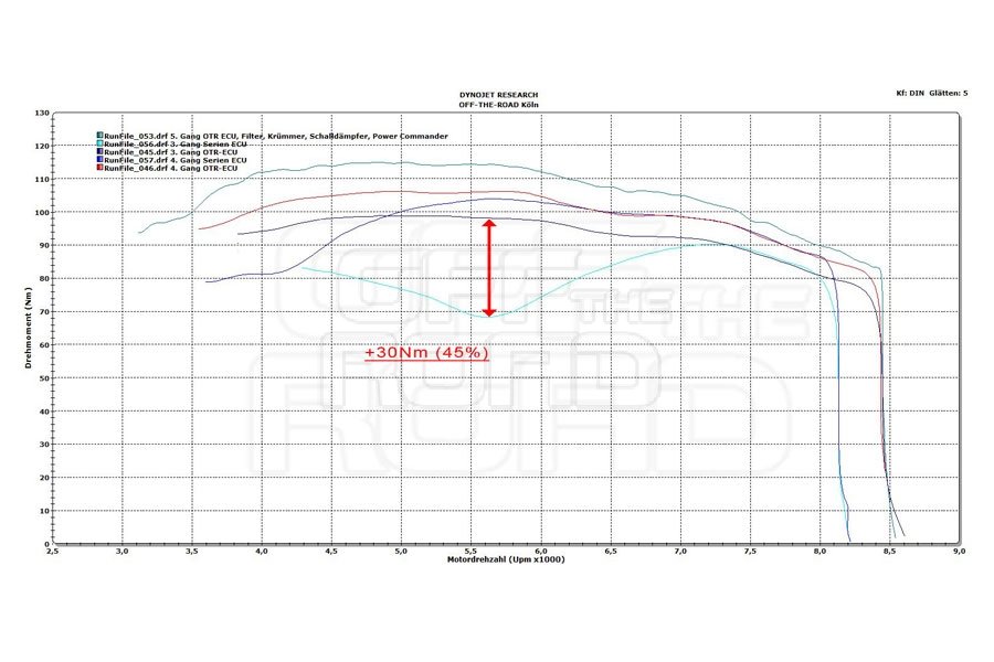

Zoxxx69 132 Napisano April 19, 2020 Svrati ponekad, 243 postova Lokacija: Zemun Motocikl: Fazer 600, TDM 900, XT 1200Z, BMW K1600 GTL Prijavi odgovor kao problematičan @nik_sa015 Ecu-reflash ili potpuno drugi ecu izradjuje gomila proizvodjaca, i svi se kunu da je to najbolja prepravka na motoru. To sam planirao da uradim ove godine, ali sada sa coronom cu videti kako da to izvedem. Najjednostavnija varijanta mi je da odem i to uradim u Zagrebu (jedna firma koja se bavi remapiranjem, uglavnom sportskih motora, radi ovo i za teneru).Poznavajući pomalo mašinstvo, nekako verujem da kad nešto dobiješ uglavnom moraš nešto i da izgubiš... Baš me interesuju rezultati, ali nekako objektivno. I dal se uopšte isplati.Послато са Redmi Note 8 Pro помоћу Тапатока Citat Podeli ovaj odgovor sa prijateljima Link to post Share on other sites More sharing options...
yogibear 17597 Napisano April 19, 2020 Drug član, 1919 postova Lokacija: Beograd Motocikl: BMW R1250 GSA Prijavi odgovor kao problematičan @Zoxxx69 kao bivši vlasnik XT1200Z i kao neko ko je kasnije probao taj model sa modifikovanim ECU izneću ukratko svoje viđenje koje možda malo pomogne. Jedna od glavnih stvari koja mi se na tom sjajnom motoru nije dopala je baš ta rupa odnosno nedostatak snage, (obrtnog momenta) na nižim i srednjim obrtajima u kojim enduro klasa zapravo treba da vlada. Kao što kolega @nik_sa015 reče na prethodnoj strani Super Tenere 1200 je zarad Evro normi i ekologije limitirana na više načina pa je bez čip tjuninga nažalost nemoguće osetiti pravi potencijal njenog agregata. Bas sam svojevremeno mnogo čitao o tome i informisao se, tako da je nisam prodao remapiranje ECU-a bi zasigurno bilo odrađeno. Glavna restrikcija se odnosi na leptire gasa. Pošto Super Tenere nema sajlu za gas već se on reguliše elektronskim putem, ta ista elektronika nikada neće dozvoliti leptirima gasa da se otvore 100% ma koliko vozač zavrnuo ručicu. Super Tenere sa modifikovanim ECU sam probao na nagovor prijatelja nekoliko godina nakon što sam svoju prodao. Motocikl je imao potpuno fabricki izduv i filter za vazduh i... kakva razlika! Bez preterivanja i uz punu dogovornost tvrdim da je to potpuno drugi motor što se razvoja snage tiče. Za šta je pre bila potrebna druga sada to radi trećom, kako je ubrzavala trećom sada tako može četvrtom. Ranije kada se ST "zategne" odozdo ona krene, pa onda kroz srednji režim obrtaja obrtaljka prođe skoro bez ikakvog dešavanja, pa onda u višim obrtajima obrtaljka živne i poput nekog R-a motor ponovo potegne odnosno nastavi da puni. Nakon remapiranja to više ne postoji, taj prazan hod ili rupa u sredini su ispeglani. Jedini moj savet bi bio da se taj čip tjuning, remap, ECU fleš, kako god... uradi kod nekog stručnog i proverenog lica koji zna šta radi i ima dajno džet (dinamometar), odnosno valjke na kojima je moguće uraditi kako merenje snage (pre i posle) tako i korekciju parametara baš prema vašem motoru, da ne bude neka "univerzalna" copy-paste varijanta softvera. U svakom slučaju topla preporuka. Reprogramiranje obuhvata dosta stavki i manje više sve su obuhvaćene kod tjunera u inostranstvu: - Fuel edit primary / secondary - Secondary butterfly edit - Ignition edit - Idle adjust - Throttle by wire adjust - Increase decrease engine brake - Gear restrictions adjust - Fan temp - Rev limit - O2 sensor disable - Secondary air disable / AIS / pair - Velocity stack adjust - Disable tip over sensor - Disable / adjust stock steering damper / speed variable - Disable immobiliser 1 2 Citat Podeli ovaj odgovor sa prijateljima Link to post Share on other sites More sharing options...
ProMaster 12608 Napisano April 19, 2020 Ne silazi, 2198 postova Lokacija: BG-LE Motocikl: Tracer 900 124ccm Prijavi odgovor kao problematičan Auu, nestvarni procenti, prvi put vidim ovako veliku razliku kod obrade softvera, pa cak ni turbo dizeli nemaju ovako veliki skok vrednosti.. Onda i ne cudi utisak potpuno drugog motora, sjajno! 1 Citat Podeli ovaj odgovor sa prijateljima Link to post Share on other sites More sharing options...
Alekre 16288 Napisano April 19, 2020 Integrisan, 8362 postova Lokacija: Smederevo Motocikl: TDM 900 Prijavi odgovor kao problematičan Sličan slučaj i kod TDM-a. Isti pristup od strane Yamahe. Najbliže sam našao u Grčkoj, 250E. 1 Citat Podeli ovaj odgovor sa prijateljima Link to post Share on other sites More sharing options...
ProMaster 12608 Napisano April 19, 2020 Ne silazi, 2198 postova Lokacija: BG-LE Motocikl: Tracer 900 124ccm Prijavi odgovor kao problematičan Fenomenalno, to je razlika koja se ozbiljno oseti.. @nik_sa015 A koliko su se kretale cene za Teneru, slicno ili.. ? Citat Podeli ovaj odgovor sa prijateljima Link to post Share on other sites More sharing options...
nik_sa015 1882 Napisano April 19, 2020 Zainteresovan, 714 postova Lokacija: Crna Gora Motocikl: BMW R1200GS LC ADV Prijavi odgovor kao problematičan Na tom linku su cene. mislim 290eur. Provereno dobro čovek radi. 1 Citat Podeli ovaj odgovor sa prijateljima Link to post Share on other sites More sharing options...
Alekre 16288 Napisano April 19, 2020 Integrisan, 8362 postova Lokacija: Smederevo Motocikl: TDM 900 Prijavi odgovor kao problematičan Od sledeće godine se mere i izduvni gasovi na tehničkom. Pitanje je kako će bilo koje remapirano vozilo. Citat Podeli ovaj odgovor sa prijateljima Link to post Share on other sites More sharing options...
WoodyRider 820 Napisano April 19, 2020 Zainteresovan, 512 postova Lokacija: Vršac Motocikl: Japanski Prijavi odgovor kao problematičan Pa kako prolaze svi remapirani u celom civilizovanom svetu? Citat Podeli ovaj odgovor sa prijateljima Link to post Share on other sites More sharing options...
ProMaster 12608 Napisano April 19, 2020 Ne silazi, 2198 postova Lokacija: BG-LE Motocikl: Tracer 900 124ccm Prijavi odgovor kao problematičan Mislim da je granica na tehničkim pregledima dosta niza, od one koju sami proizvodjaci treba da ispoštuju prilikom kreiranja proizvoda ..A i nije realno da vozilo staro 5, 10 ,15 god ima iste izduvne gasove..Sent from my Huawei Mate20 Pro using Tapatalk Citat Podeli ovaj odgovor sa prijateljima Link to post Share on other sites More sharing options...
doktor 5207 Napisano April 19, 2020 Ne silazi, 5650 postova Lokacija: Kraljevo Motocikl: XT1200Z Super Tenere Prijavi odgovor kao problematičan Remapiranje poput ovoga sam uradio na Stromu 1000, dok sam ga vozio (uz uklanjanje sekundarnih leptira) i motor je prodisao i proradio. tako da nešto slično očekujem i sada. Citat Podeli ovaj odgovor sa prijateljima Link to post Share on other sites More sharing options...
