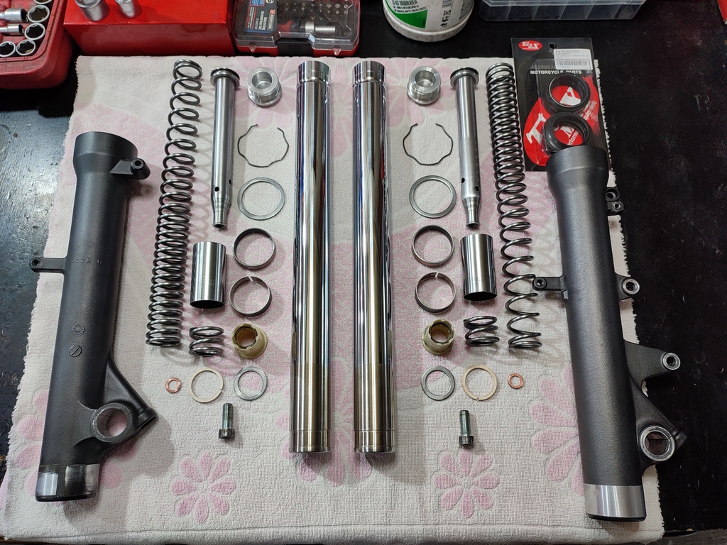

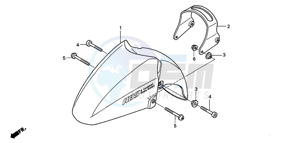

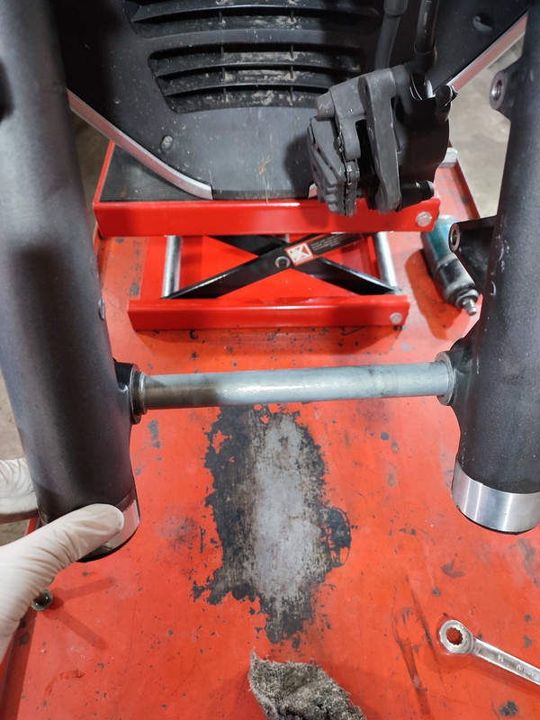

Satelis 17710 Napisano Novembar 20, 2022 Integrisan, 9758 postova Lokacija: Beograd - M.M.Lug Motocikl: Peugeot Satelis250 ...... Honda NC750XD Prijavi odgovor kao problematičan Da podelim jednu neverovatnu stvar, o cemu se radi, prica ide ovako...... Covek je preko oglasa gledao da kupi motor, nasao Silvera, primeceno je curenje jednog prednjeg amortizera. Popravice prodavac, reparacija amorta i resena stvar. Nakon kupovine, od prvog dana novom vlasniku je moped bio cudan na upravljacu. Upavsi u rupu, pri maloj brzini gubi svaku kontorlu i SW zavrsava na bok. Nista strasno, samo povrsinske ogrebotine, sredice se lako. Sad vec crv sumnje postaje veci, treba proveriti sta se desava sa makinom. Dosao, ostavio, posle par dana seo da probam..... Lose upravljanje, ne znam na koju stranu pre povuce, ponasao se kao da se tocak oslanja na spic, sav leluja + prisutan je jaci wobling. bilo kako bilo, krece se sa popisom.... prvo, blatobranu sa unutrasnje strane fali gvozdje Gvozdje je bitno da cizme drzi cvrsce u vezi, cim je crvsce znaci da je stabilnije. Donji deo cizmi je povezan osovinom - tockom, gornji preko gvozdja blatobrana. To je uloga tog dela, nije bezveze tu gde jeste ali mi ga nazalost nemamo. osovina tesko izlazi, razlog je jasan ne gadjaju se rupe kud prolazi os. tocka jer visine nisu iste jedna strana lezaja je losa, mast je nece opraviti domacinski je nakrkana mast umesto da se zam. lezajevi da ne duzim mnogo kad su radjeni amorti, nije vracena bolcna ajd da razumem da s enije podloska vratila, zagubila.... ali deo koji je duzine 60mm da se ne vrati.... nisam pametan posluzice cevka od amorta na NC, sec na meru i reseno pred sklapanje tocak sa dva prsta, ki u puter Spakovano, napumpani opanci i gas proba.... druga pesma Meni je to jos sve sveze u galvi, zaista ne mogu verovati sta ljudi rade i za koliko malo (i lako) se gubi glava 14 Citat Podeli ovaj odgovor sa prijateljima Link to post Share on other sites More sharing options...
N.F.S. 26209 Napisano Novembar 20, 2022 Integrisan, 10661 postova Lokacija: Kragujevac Motocikl: ---Honda--- Prijavi odgovor kao problematičan Leleee sta ljudi voze! Sta ces za most? Pravis? P.S. Oko 9000din je u Delti. Citat Podeli ovaj odgovor sa prijateljima Link to post Share on other sites More sharing options...
keš 760 Napisano Novembar 20, 2022 Zainteresovan, 467 postova Lokacija: Bačka Palanka Motocikl: Tomos Automatik 50, Peugeot Ludix 50, piaggio fly 150, Honda SW 400, Honda CBF 1000 Prijavi odgovor kao problematičan Ni na mom silweru nema taj metalni blatobran, nisam nista primetio u toku voznje, sve upravljivo, ne vuce nigde, na pravcu mogu pustiti ruke sa upravljaca i ne vuce nigde. Ni u krivinama nisam nista primetio da nije ok. Na proslom skuteru je falilo ulja u jednoj viljusci, i znam koji je osecaj, pri skretanju, u konkrtnom slucaju ulevo, imao sam osecaj kao da je zadnja guma mekana, nisam preduzima odmah nisata, sve dok u jednoj prilici nisam jedva savladao krivinu i umalo zavrsio u kanalu. Ali sada, s obzirom da ni kod mene nema tog da kazem podblatobrana od metala, nisam nista primeti da nije kako valja, sve deluje normalno. Citat Podeli ovaj odgovor sa prijateljima Link to post Share on other sites More sharing options...
Satelis 17710 Napisano Novembar 20, 2022 Integrisan, 9758 postova Lokacija: Beograd - M.M.Lug Motocikl: Peugeot Satelis250 ...... Honda NC750XD Prijavi odgovor kao problematičan Pre 7 sati, N.F.S. je napisao: Leleee sta ljudi voze! Sta ces za most? Pravis? P.S. Oko 9000din je u Delti. Pogadja me kad vidim ovako nesto jer mi govori koliko ljude boli uvo za tudj zivot. Sreca ovde je mala steta, mogla je biti veca brzina uz ulegnuce pred krivinu i cao ode u kontra traku ili vani pa kako bude. Posle bude "leteo, velika brzina, glupirao se... i td" zapravo istina lezi na skroz drugoj strani. kat. br. Ko ce se zezati da pravi, verujem da se moze naci polovan komplet blatobran za ok novce. Citat Podeli ovaj odgovor sa prijateljima Link to post Share on other sites More sharing options...

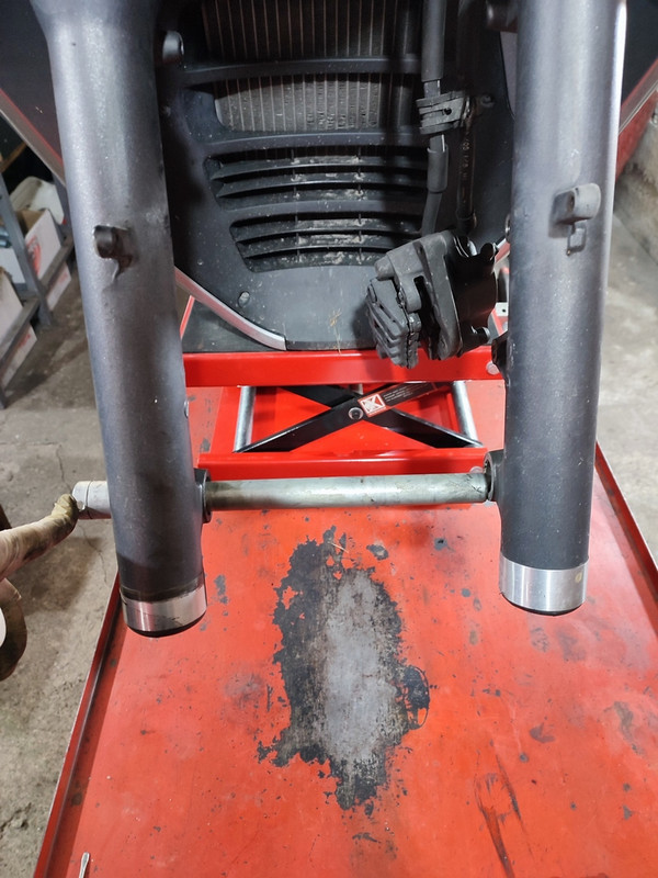

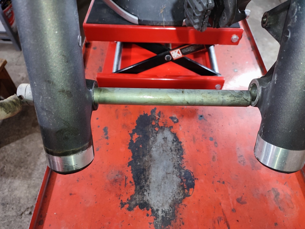

keš 760 Napisano Novembar 21, 2022 Zainteresovan, 467 postova Lokacija: Bačka Palanka Motocikl: Tomos Automatik 50, Peugeot Ludix 50, piaggio fly 150, Honda SW 400, Honda CBF 1000 Prijavi odgovor kao problematičan Nisam dobro shvatio da pricate o tom metalnom mostu, pomislio sam, da ispod prednjeg blatobrana treba da ima jos jedan od aluminijuma, ono kao dupli blatobran, pa sam se zabrinuo stop to ne vidim na mom silveru. E sad, ni tog metalnog mosta nema na mojoj hondi. Malo sam proguglao da nadjem deo i sve u vezi toga, cena, porucivanje. Dosao sam do zakljucka da tog mosta ni ne treba da bude na silveru godista 2007 kao sto je moj, a ni na 2008 godistu, tek ga ima na 2009 godistu, pricamo sw 400. 1 Citat Podeli ovaj odgovor sa prijateljima Link to post Share on other sites More sharing options...
N.F.S. 26209 Napisano Novembar 21, 2022 Integrisan, 10661 postova Lokacija: Kragujevac Motocikl: ---Honda--- Prijavi odgovor kao problematičan ... ipak znaci da izmene nisu samo kozmeticke prirode! Ukrutili su dodatno prednjicu mostom. Citat Podeli ovaj odgovor sa prijateljima Link to post Share on other sites More sharing options...
keš 760 Napisano Novembar 21, 2022 Zainteresovan, 467 postova Lokacija: Bačka Palanka Motocikl: Tomos Automatik 50, Peugeot Ludix 50, piaggio fly 150, Honda SW 400, Honda CBF 1000 Prijavi odgovor kao problematičan Vidis N.F.S, ocigledno nisu isti blatobrani, iz tog razloga nisi mogao polepiti sundjer gumu od 10mm, oblepio si ga sa 5mm, ja sam oblepio sa 10mm i jos ima lufta do gume, a ti si bio u cudu kako je stalo 10mm a da ne cese o gumu. Citat Podeli ovaj odgovor sa prijateljima Link to post Share on other sites More sharing options...
N.F.S. 26209 Napisano Novembar 21, 2022 Integrisan, 10661 postova Lokacija: Kragujevac Motocikl: ---Honda--- Prijavi odgovor kao problematičan Daa,daa.. Ali koliko se secam, problem buke je u oba slucaja uspesno resen Citat Podeli ovaj odgovor sa prijateljima Link to post Share on other sites More sharing options...
keš 760 Napisano Novembar 21, 2022 Zainteresovan, 467 postova Lokacija: Bačka Palanka Motocikl: Tomos Automatik 50, Peugeot Ludix 50, piaggio fly 150, Honda SW 400, Honda CBF 1000 Prijavi odgovor kao problematičan To si u pravu, ja sam oblepio sa 10mm jer samo takvu sam nasao u radnji. Citat Podeli ovaj odgovor sa prijateljima Link to post Share on other sites More sharing options...
N.F.S. 26209 Napisano Novembar 21, 2022 Integrisan, 10661 postova Lokacija: Kragujevac Motocikl: ---Honda--- Prijavi odgovor kao problematičan Super je izolator sundjerguma, svuda sam je izlepio (unutrasnje strane plastika) kotrlja skuter kao mercedes, bez zvuka! 1 Citat Podeli ovaj odgovor sa prijateljima Link to post Share on other sites More sharing options...
Satelis 17710 Napisano Novembar 21, 2022 Integrisan, 9758 postova Lokacija: Beograd - M.M.Lug Motocikl: Peugeot Satelis250 ...... Honda NC750XD Prijavi odgovor kao problematičan Po srafovima koji drze sam blatobran najlakse se moze videti koji je u pitanju. Ne mogu tvrditi (sad i mene bas zanima), mislim da su cizme amorta iste za sve modele. Samim tim trebalo bi da se moze udenuti gvozdje tam di ga nema uz malo prosirenje rupa prednjeg kacenja + zamena strafova. Svakako je pametnije/bolje da ima gvozdja nego da ga nema. Citat Podeli ovaj odgovor sa prijateljima Link to post Share on other sites More sharing options...
