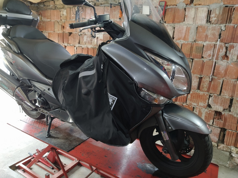

N.F.S. 26209 Napisano Mart 31, 2022 Integrisan, 10661 postova Lokacija: Kragujevac Motocikl: ---Honda--- Prijavi odgovor kao problematičan Iiiiiiii direktno sa "talijanskog ebay-a stigao lezaj opruge za sw! Bas sam imao zelju da unapredim rad prenosa ovim 4mm tankim "slajderom". Proizveo ga je (sada vec i patentirao) italijanski "Pinasco" https://www.pinasco.com/ Ubacuje se pod oprugu umesto solje sa slike 1. Tu je da centralnoj opruzi omoguci samo rad sabijanje/otpustanje bez uvrtanja ("uvrtanje" zamislite kao da drzite oprugu u sakama pa njene krajeve vrtite u suprotnim pravcima, primeticete kako se duzina menja a sirina opruge postaje veca ili manja, zavisno od smera okretanja, taj efekat se izbegne ugradnjom ovog lezaja). Odrzava kais u visini proporcionalnoj opterecenju (teorijski, brze "saltuje" gore/dole, brze penje i spusta prenos u polutkama kvacila) Honda je "soljom" sa prve slike taj efekat umanjila (uvrtanje opruge), zarezi nisu slucajno postavljeni na mestima gde jesu (da ne ulazimo u dubiozu ), minus je sto posle vrlo kratkog vremena solja,opruga i metalni prihvat na telu kvacilla postanu tvrdo spojeni i ako se higijena redovna tog dela ne odrzava krajnja se brzina postepeno smanjuje i opada. Skuter/agregat mora vise da "zapne" da bi brzinu odrzao. (Vise zapinje, znaci vise se haba i povecava potrosnju goriva) I tako, namesten je, kvacilo dobilo drugi zvuk (slicno dukati prenosu ) ako me vreme posluzi videcu oseca li se razlika. 1 Citat Podeli ovaj odgovor sa prijateljima Link to post Share on other sites More sharing options...
N.F.S. 26209 Napisano Mart 31, 2022 Integrisan, 10661 postova Lokacija: Kragujevac Motocikl: ---Honda--- Prijavi odgovor kao problematičan 2 Citat Podeli ovaj odgovor sa prijateljima Link to post Share on other sites More sharing options...
SaleKg 1795 Napisano Mart 31, 2022 Zainteresovan, 352 postova Lokacija: Celje, Slovenija Motocikl: Suzuki Burgman 650, Honda NC 750X Prijavi odgovor kao problematičan Ja sam to napravio, ukupne debljine 8-9 mm. Za toliko se sabija opruga i proizvodi efekat ugradnje malossi opruge + rastereti kajš. Opasno dobra stvarčica! 2 Citat Podeli ovaj odgovor sa prijateljima Link to post Share on other sites More sharing options...
N.F.S. 26209 Napisano Mart 31, 2022 Integrisan, 10661 postova Lokacija: Kragujevac Motocikl: ---Honda--- Prijavi odgovor kao problematičan Vozio se do malopre, osecaj kao da sam stavio lakse rolnice! Zivahnija voznja definitivno.... Deluje mi da nesto vise obrtaje odrzava pri 100kmh. Bilo je oko 5500 obrtaja, sada je na 6000. Pre je kretao na nesto ispod 4000 obrtaja sada krece na 3500. Totalno konfuzno, u jednom rezimu je spustio obrtaje u drugom podigao. Svakako cu jos obratiti paznju na ponasanje. Citat Podeli ovaj odgovor sa prijateljima Link to post Share on other sites More sharing options...
N.F.S. 26209 Napisano Mart 31, 2022 Integrisan, 10661 postova Lokacija: Kragujevac Motocikl: ---Honda--- Prijavi odgovor kao problematičan Inace, lezaj zahteva periodicno odrzavanje! Skoro sam poznaniku radio nesto oko skutera, imao je ugradjen slajder kao moj ali prvu verziju, rasklopivu... Nije odrzavano godinama, ostala samo podloska koja se zavarila za telo kvacila. Ni jednu kuglicu nisam nasao u prenosu. Citat Podeli ovaj odgovor sa prijateljima Link to post Share on other sites More sharing options...
