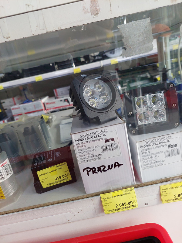

Alekre 16430 Napisano Novembar 27, 2023 Integrisan, 8402 postova Lokacija: Smederevo Motocikl: TDM 900 Prijavi odgovor kao problematičan U Woby Haus. Kakva su ne znam, mada kozmetički da nešto svetli verovatno ok. 1 Citat Podeli ovaj odgovor sa prijateljima Link to post Share on other sites More sharing options...
BaneVuk58 8838 Napisano Novembar 27, 2023 Solo Rider, 3290 postova Lokacija: Sremčica Motocikl: Yamaha FJR 1300 A Prijavi odgovor kao problematičan U Woby Haus. Kakva su ne znam, mada kozmetički da nešto svetli verovatno ok. Bane loneridersa osmehom i stolicom 3 Citat Podeli ovaj odgovor sa prijateljima Link to post Share on other sites More sharing options...
