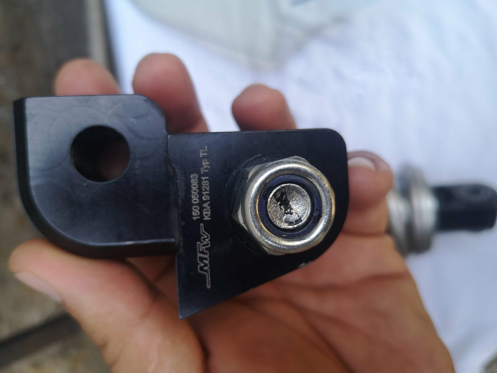

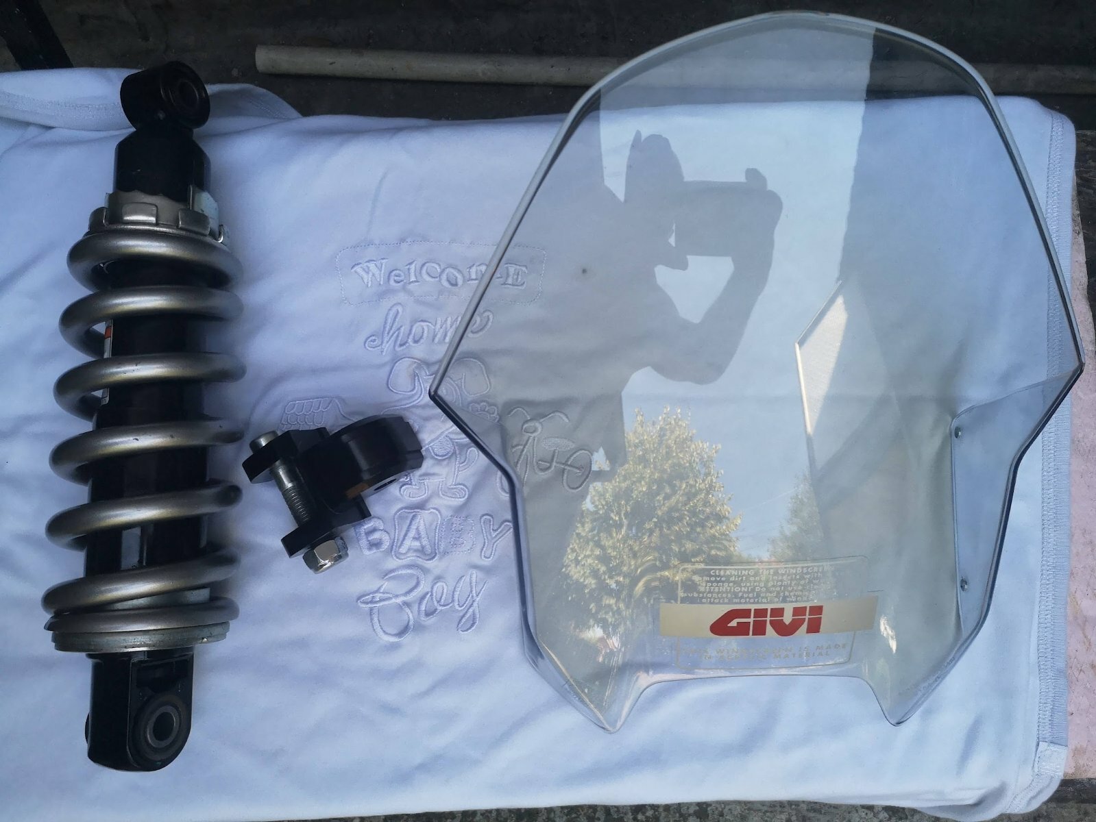

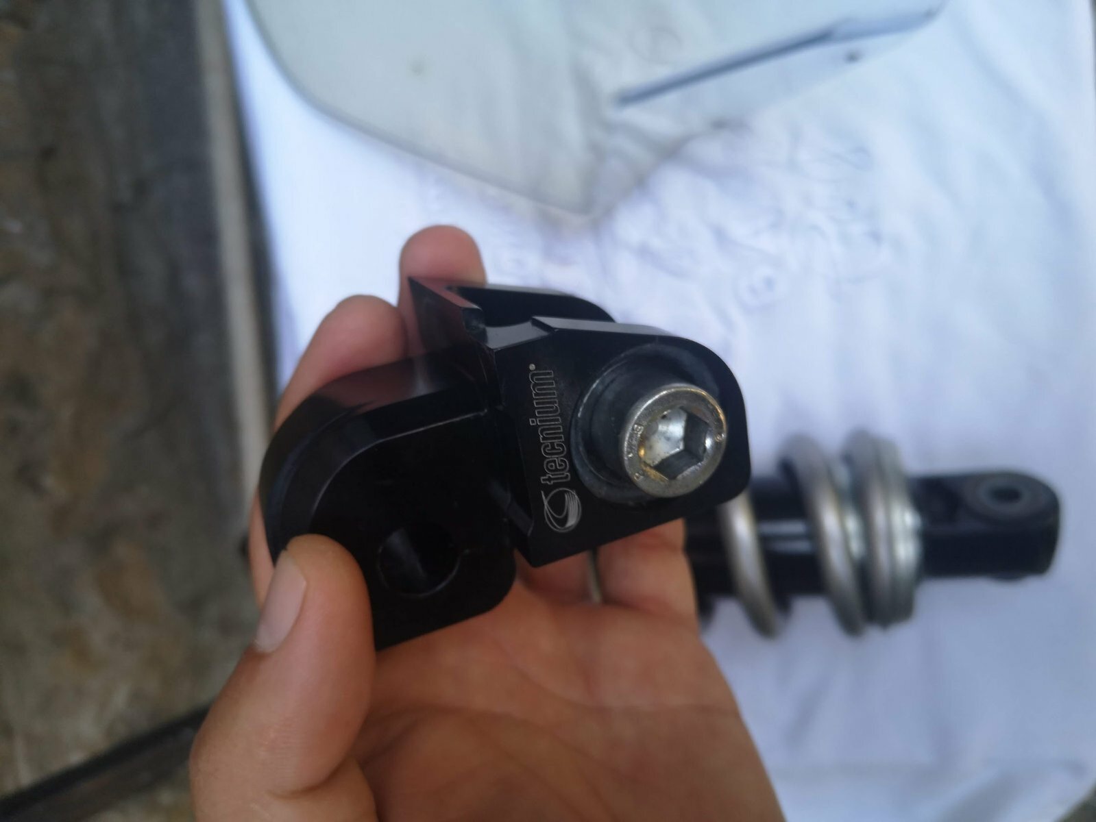

    Stara i nova Polozaj sedenja je osetno drugaciji, na prvom modelu se sedi dosta blize guvernalu i stopala su vise ka prednjoj osovini, MK2 je vise u nekom sport fazonu. Sedista ne pasuju sa jedne na drugu, prednje nikako zadnje moze ako se gumeni oslonci odozdole zamene. Prodaje ovu crnu covek, treca godina je kod njega, ima oziljaka, naslanjao je tamo amo ali nije padao, sve je vidim na njoj kako sam dao, i gume su te jos uvek. Vratio sam je na fabricku visinu (bila spustena za 45mm, krace opruge napred i koska nazad). Daaa i to je razlika izmedju modela, MK1 ima kosku preko koje se na zadnju viljusku kaci, MK2 ima direktno usrafljen amortizer nazad.

    Ma i ovako je niska! Sediste ce da ode u vis za 25mm i top! Sutra stizu oprugeeeeee
