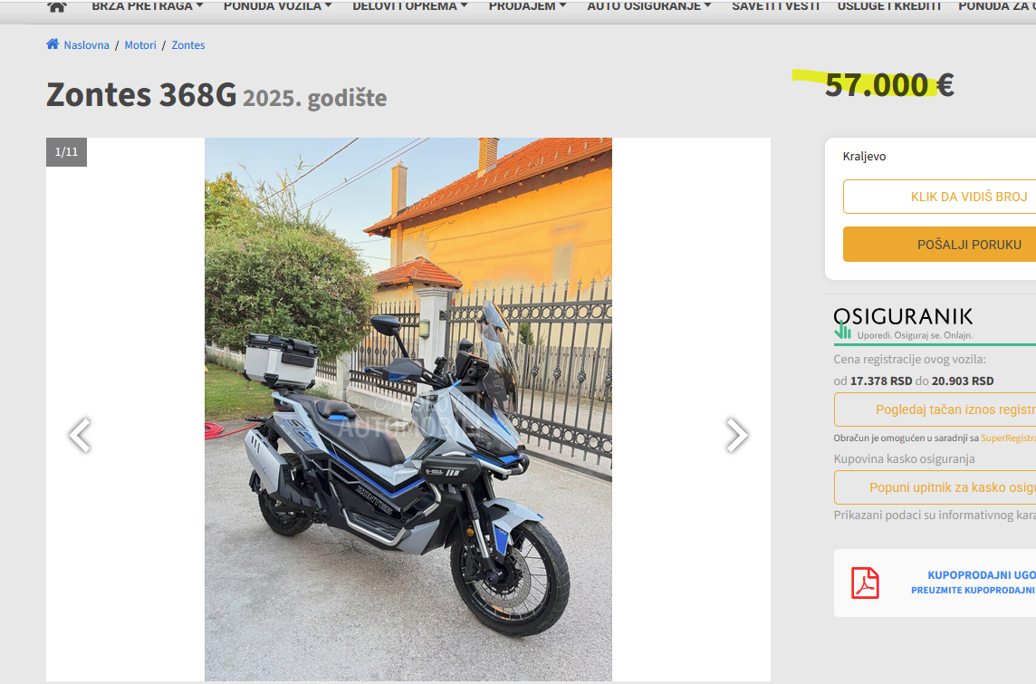

  4. Super je Honda ADV 350 za reper, jer je blesavo skupa Moj budući X-tera je onda jeftiniji od nje 2.360€! Dobro, treba i kofer + oko 200€. Al tržište je već odabralo, i kod nas i po Jevropi. Za endurolike skutere, Zontes 368G se prodaje u daleko većim količinama od SYM TG, iako nema to napredno vešanje i sve to.
  5. A već sam naručio novi skuter, ne bih da se sikiram A verujem da je TG super, samo, ima i "pravih" motora onoliko, koji su još superiji, u tom cenovnom rangu. I novi Kawa Kle 500 i CF 450MT, i šta sve ne. Ja imam skromne zahteve - pouzdan skuter srednje kubikaže, na koji mogu da se komotno smestim je sve što mi treba
  6. Ima više razloga. Prvi je meni najvažniji - gabariti, prostor za noge, jer sam krakat. A drugi je što neću lanac Ako bi birao nešto što liči na motor, vozi se kao motor, zvuči kao motor, onda bi pre birao neki motor za te pare, veće točkove itd. Treći na pr. je, SYM još uvek nema servise po unutrašnjosti, za u toku garancije... SYM ADXTG 400, iako nesumnjivo sjajna i interesantna sprava, jednostavno gađa veoma uski i specifičan profil kupaca. Zato se i ne prodaje nešto u znatnom broju.

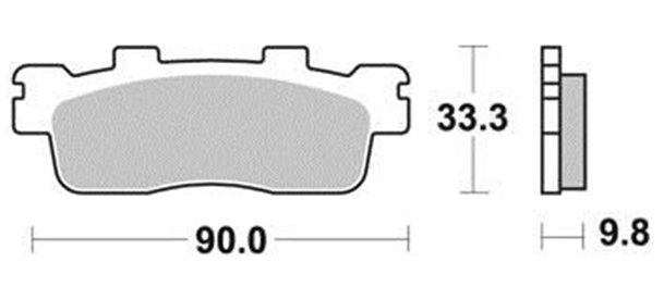

  9. Ako neko bude tražio zamenske kočione pločice za ovaj model, ovo su dimenzije: Prednje (manje su od zadnjih, nije greška): Zadnje: Ja sam sad stavio ove Sifam Perftec R90 semisinter. Nisu skupe, a dobre su. Jake a tihe.
