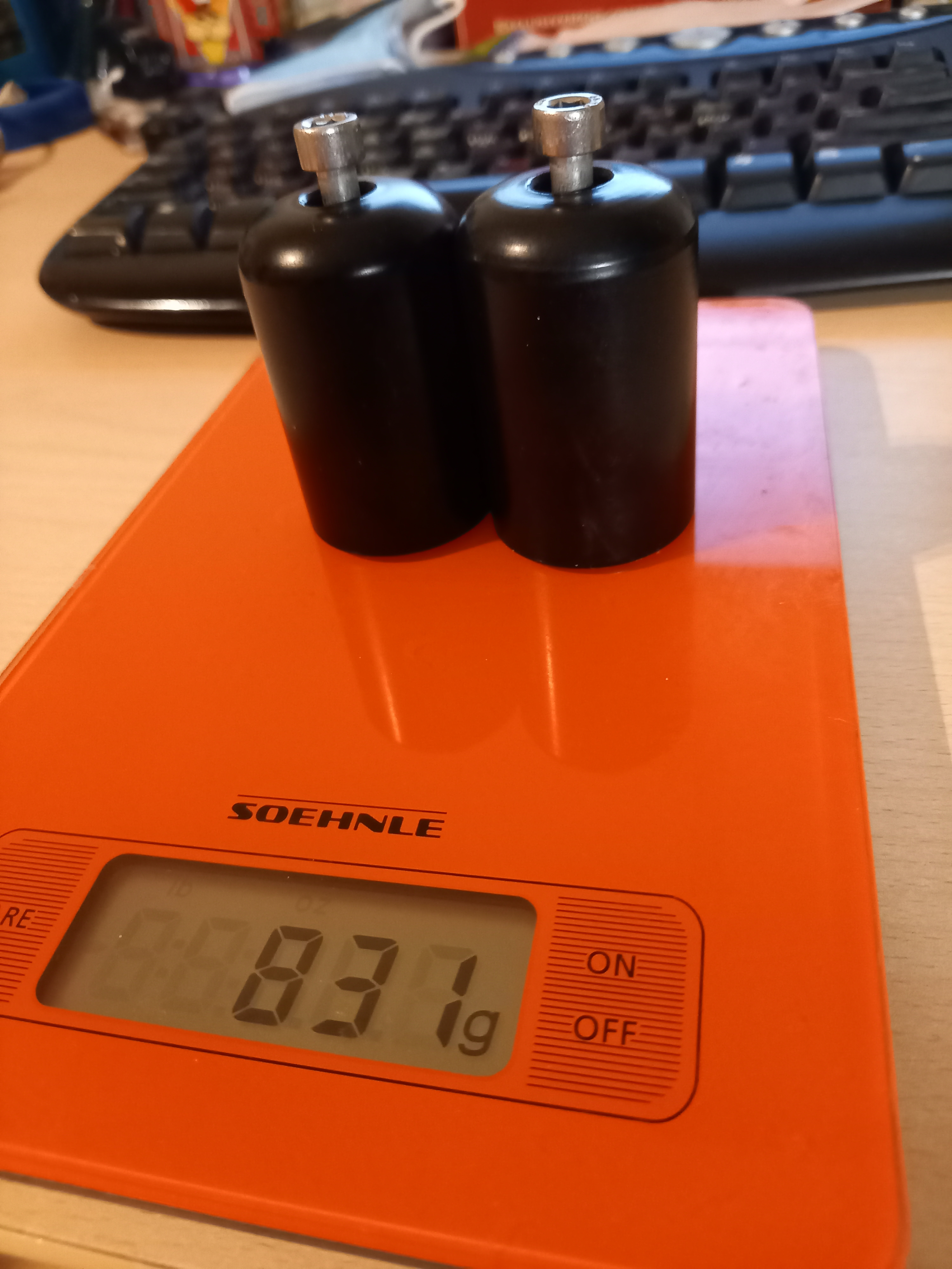

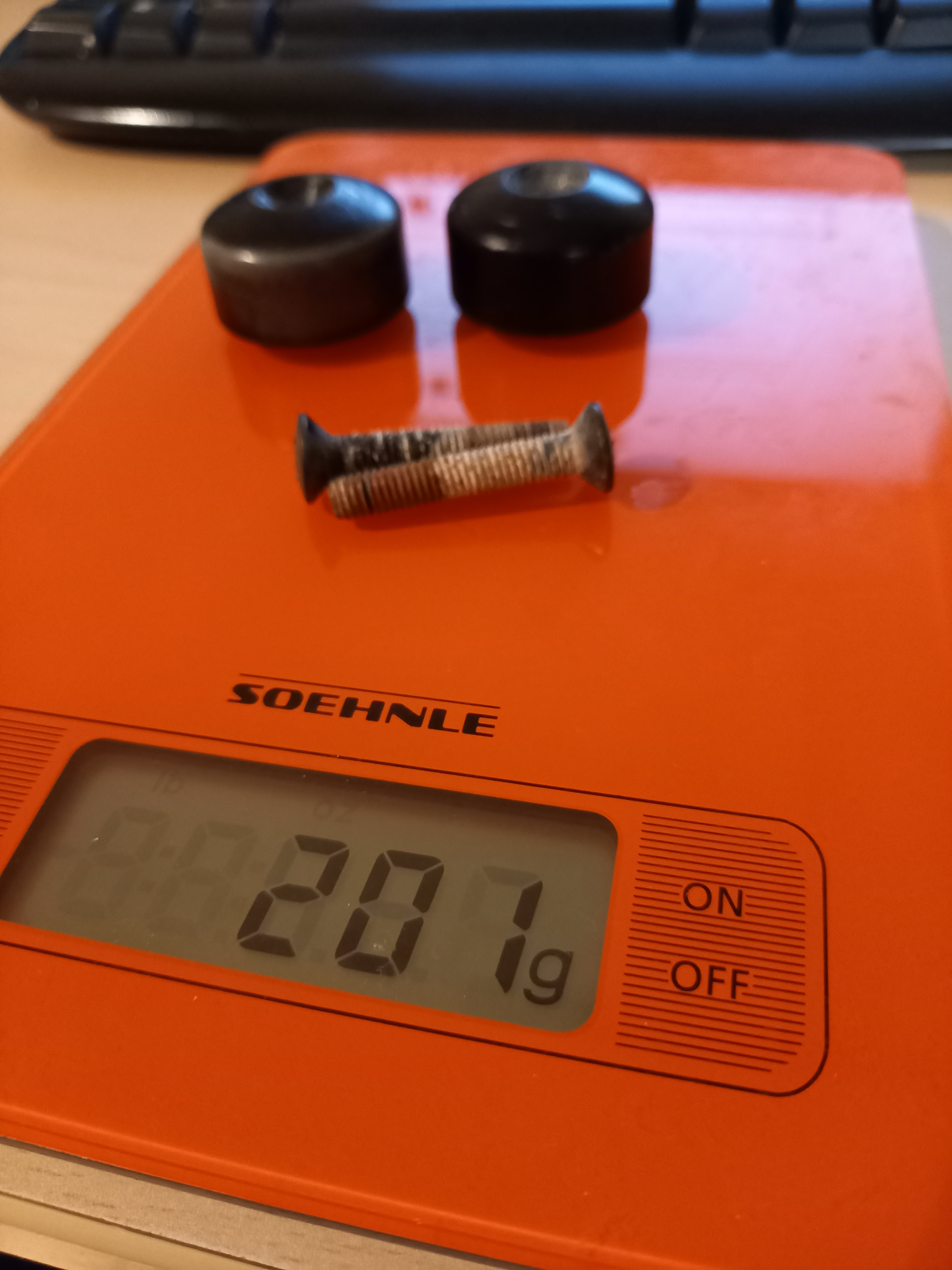

  7. Ja sam recimo na Stromu mogao da pustim korman pri bilo kojoj brzini, a imao sam poveci kofer i visoki vizir, doduse bile su nove gume i lezajevi tockova. Na Silveru nemam kofer uopste ali felna malo bacaka gore dole i levo desno i trese na niskim brzinama ako ga ne drzim, ako su mi ruke bar oslonjene ne trese uopste ali u krivinu ide malo nevoljno, protivi se. Kad to upeglam tegovi ce samo da pomognu i dobiju svrhu.
  8. Nisam primetio nikakvo poboljsanje za sada mada nisam mnogo ni testirao, ali ja ispocetka nisam ni imao problem. Moj problem je malo kriva zadnja felna pa mi se korman trese samo kad ga pustim, inace dok ga drzim nemam problem. Testiracu verovatno s proleca, hladno je sada za neke dalje voznje. Trenutno me zadovoljava sto izgledaju top, odlicno su odradjeni!
  9. Al su mi legleeeee, bomba!!! Ne da sad dobro izgleda korman, odusevljen sam, bas onako ozbiljan motor. Vozio sam par dana bez tegova uopste, dok sam video kako cu da namontiram ove nove jer fabricki tegovi imaju onaj zljeb, odstojnik od rucice jer ove kad zavrnem zaglave mi gas. Bez tegova cemer i jad, kratka rucica bas za one kineze, deo sake mi visi sa strane, bas za ove kineze- japance. Sa ovima mogu kraj dlana da lepo naslonim iako nemam neku veliku saku. Elem, da bi ih montirao kupio sam 3 siroke obicne podloske (sajbne) iz gvozdjare i duze prohromske srafove, iste kao sto sam dobio ali 10mm duze. Na desnoj strani sam nabio 3 podloske da odbijem teg od gumene rucke i zasrafio, taman ima pola mm razmaka, izgleda ko fabricki. Na ovu levu sam stavio 2 podloske i taman se prislonilo.
