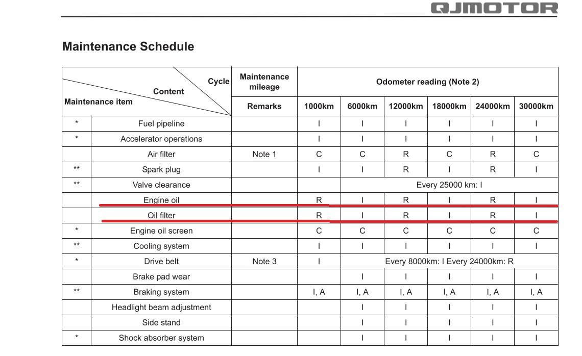

Pozdrav, imam jednu nedoumicu u vezu malog servisa, u ovlaštenom servisu su mi rekli da dodjem kad isteram 5 000km radi malog servisa. Pogledao sam fabričko upustvo gde piše da se na 6 000 radi samo "inspekcija". U prilogu su slike iz upustva pa me interesuje šta vi mislite. Evo i google prevod texta : I: Преглед, чишћење, подешавање, подмазивање или замена C: Чишћење R: Замена A: Подешавање L: Подмазивање. Из безбедносних разлога, препоручујемо да поверите преглед и поправку сервисном центру QJMOTOR. Ремонт мора да обави сервисни центар QJMOTOR: Морате понети сопствени квалификовани алат и податке о прегледу мотоцикла, а део ће ремонтовати они који поседују механичку сертификацију. Ако сами радите ремонт, такође треба да се позовете на овај приручник. ** За ову ставку, предлажемо да је ремонт обави сервисни центар QJMOTOR ради безбедности. Напомена: 1. Ако користите мотоцикл у тешким условима, као што су прашњава, влажна или блатњава окружења, или га често возите, палите или заустављате великим брзинама, требало би да повећате учесталост одржавања. Посебно је потребно скратити интервал одржавања филтера за ваздух. Прво одржавање треба обавити на 500 км, а накнадно чишћење сваких 1000 км. 2. Ако очитавање километраже прелази ову вредност, поновите распоред приказан у овој табели ради континуиране контроле. 3. Приликом вожње по неравним путевима и другим тешким условима, молимо вас да често сервисирате мотоцикл како бисте одржали његове добре перформансе.
