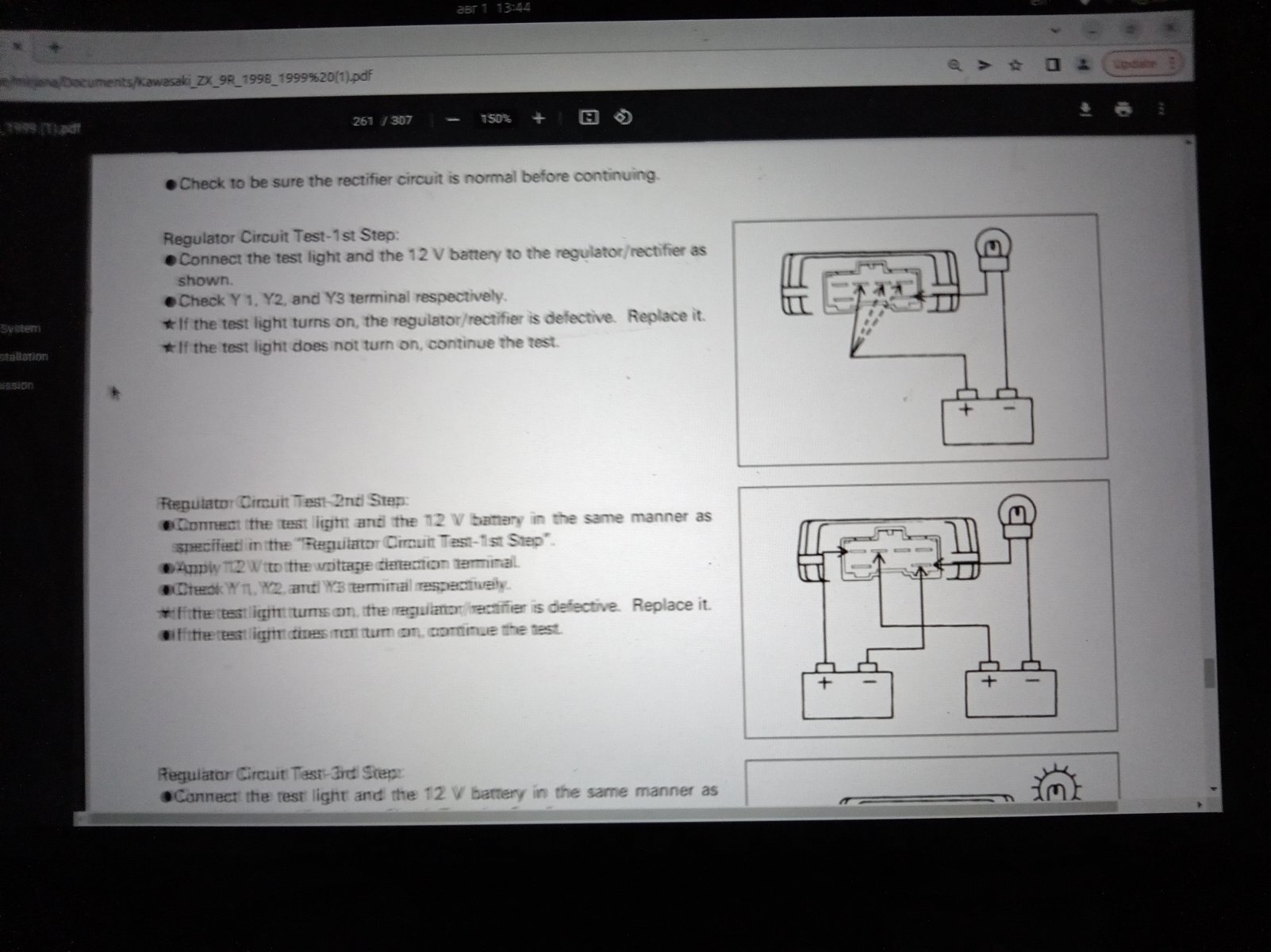

  3. Ne verujem da su spaljeni namotaji, pre desetak dana sam merio punjenje, čisto da proverim, bilo je oko 14.4v, nakon toga nije vožen do juče. Jedino što sam u međuvremenu uradio je zamenio relej žmigavaca, jer su napred led pa zbog onog brzog treperenja. Ne znam da li je to imalo uticaja.
  4. Ne palim nikako dok ne vidim šta je. Svakako je akumulator van motora jer je vrisnuo.

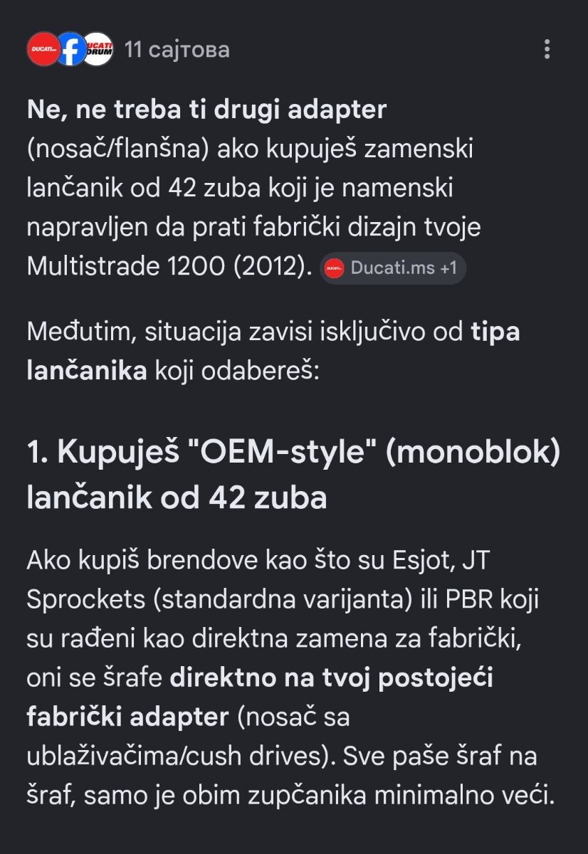

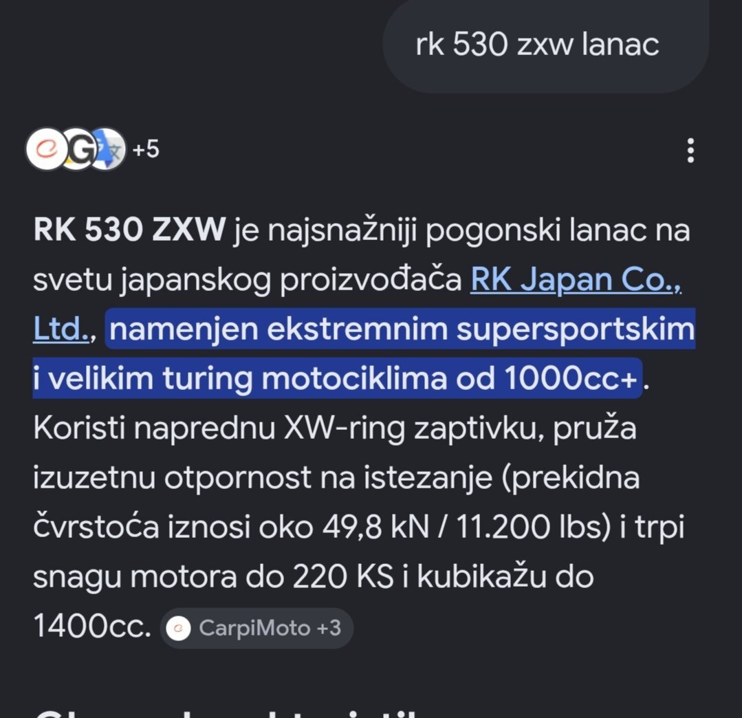

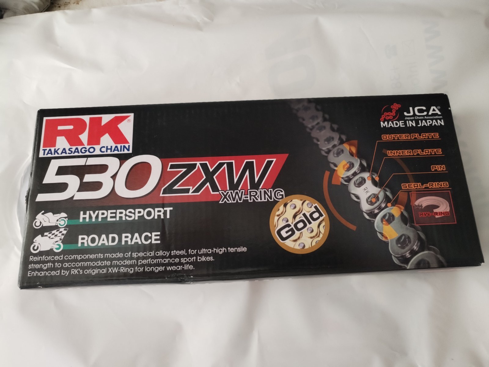

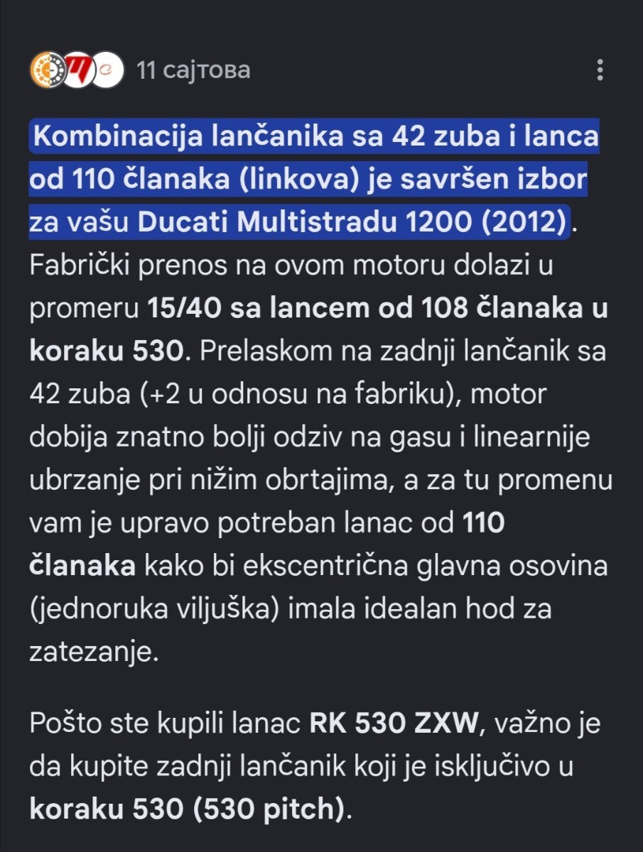

  11. Bejah po BGu, aj da vidim lance za Rumenku,d'ima...Ovaj što ga je Nemac vozao istegao se malo nepravilno ali izdržaće do sledeće sezone. I pazarim u Motolandu RK (i sadašnji je isto) 18 i nešto 'iljada Kaže AI... budeš li lagao... Ali uzeh sa 110 linka, fabrički prenos je 108 linka, 15-40 zuba lančanici. Hoć da stavim zadnji lančanik od 42 zuba, na nižim Rpm je linearniji... Ishvali me AI, odličan izbor Milanče... Videćemo da li pasuje adapter, AI... Na kraju i ako ne nađem od 42 lako se vraćamo na fabriku, na 108 linka, 15-40 zuba

  15. Ne pali to više! Regleru svakako nije dobro, ali može da se desi da je on nesretnik bio prva žrtva spaljenih namotaja. Prava je sreća da nije knorio "mozak"....zato ga nemoj više pokretati.

  22. Ma sve normalno radilo, nije mi pao niti išta... Sad gledam service manual, piše kako proveriti regler sa aku i sijalicom. Razmišljam, ako puni aku na oko 17.2V, onda mora da je regler, jel...
