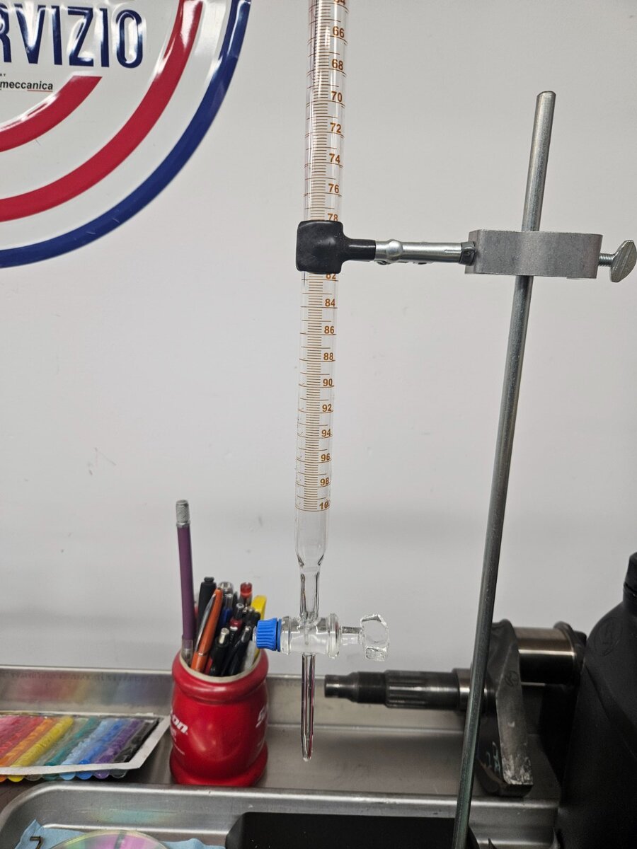

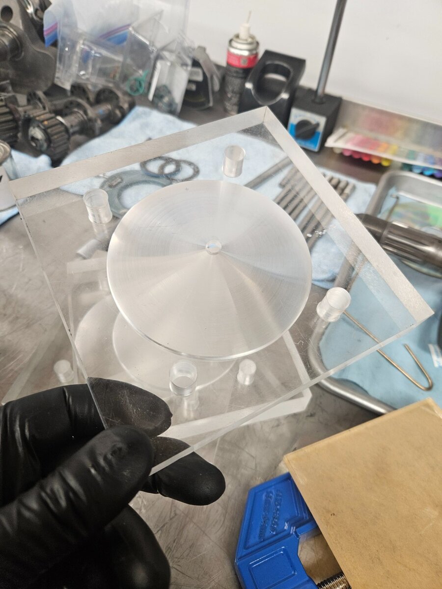

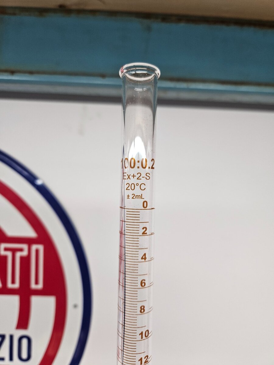

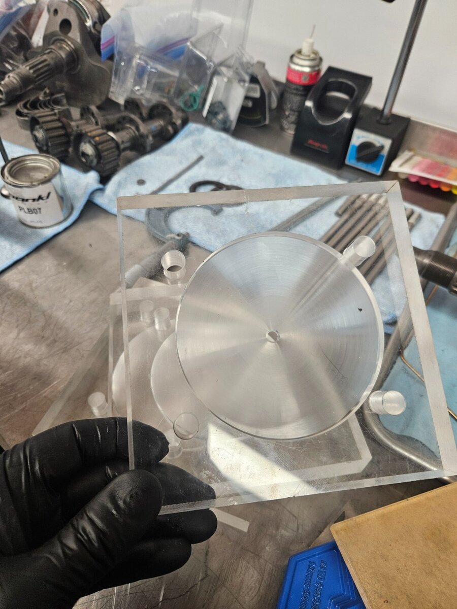

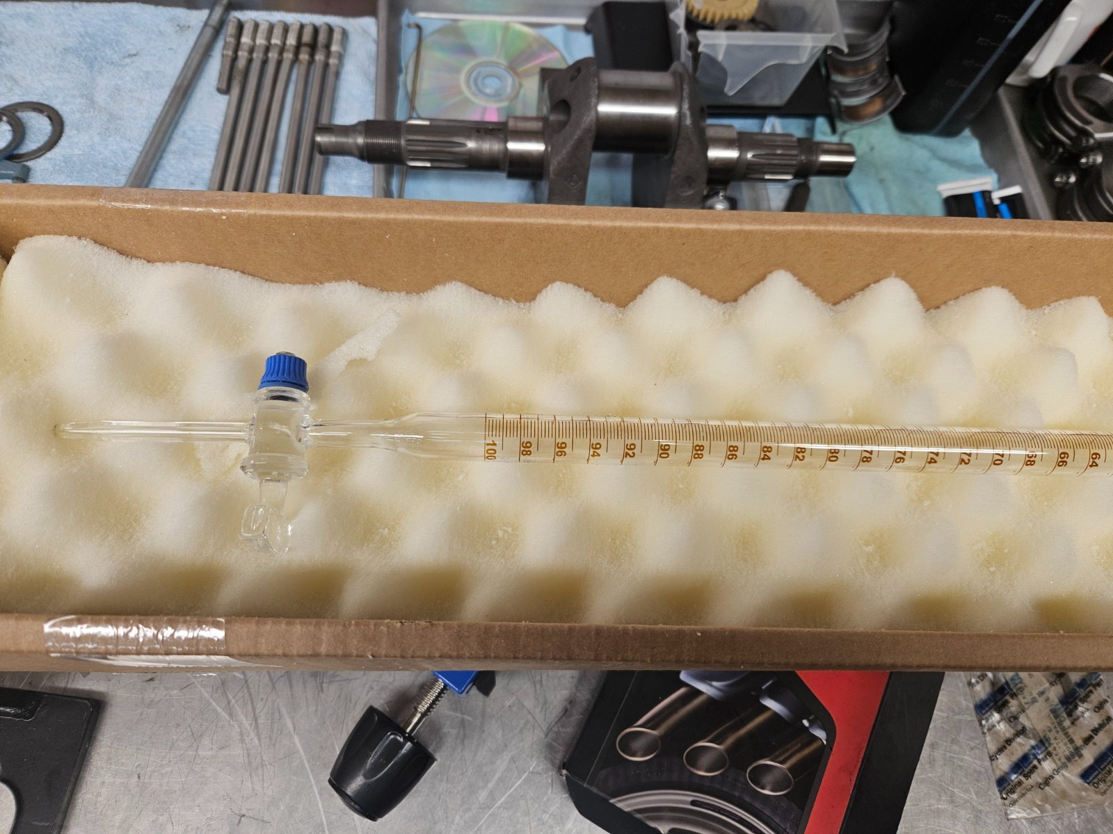

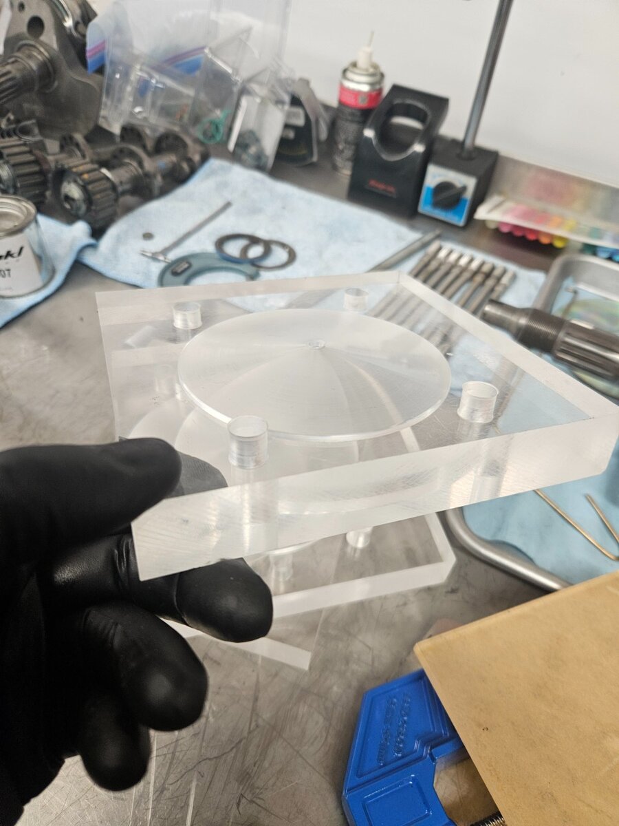

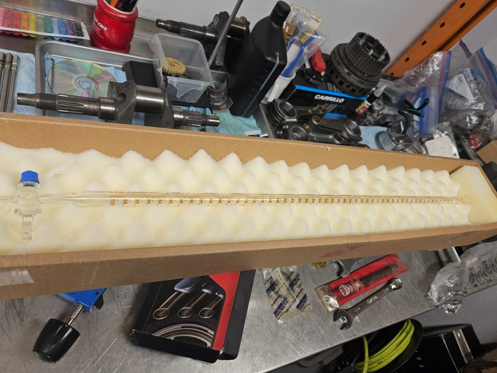

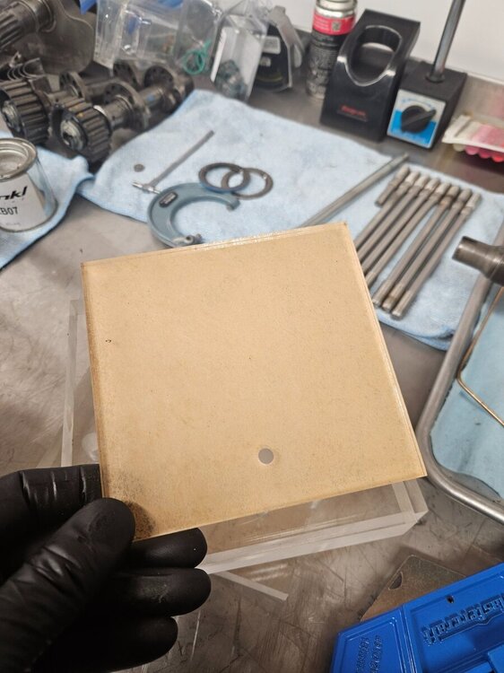

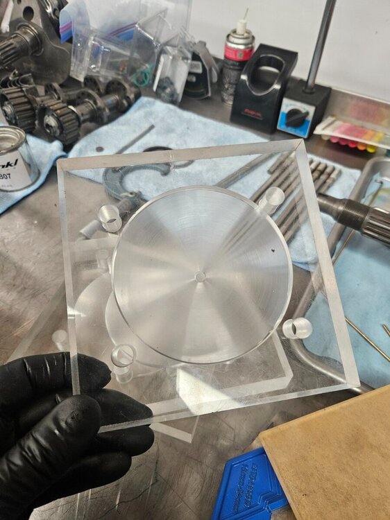

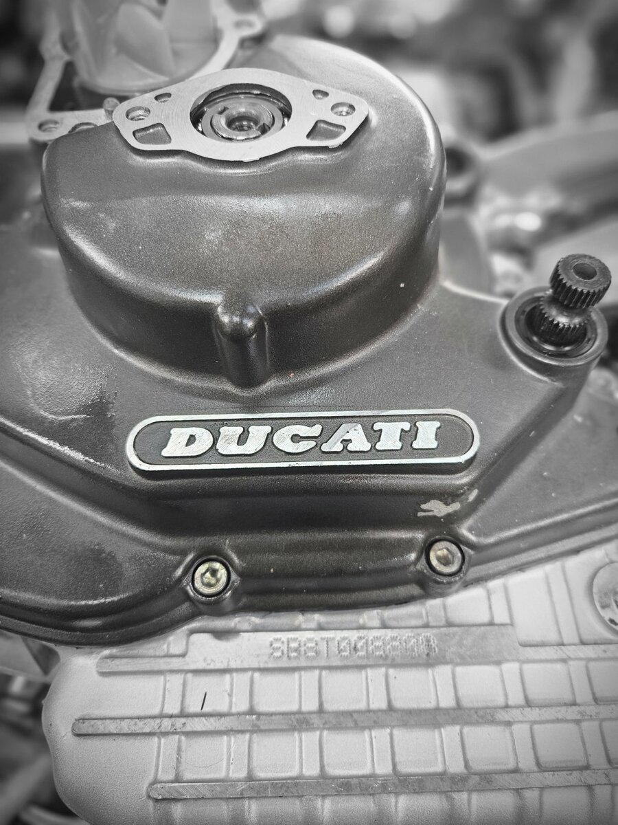

  20. Изоставио сам једну битну ставку. Писао сам о том пре, али није на одмет да се помене са времена на време. Кад се проверава запремина компресионог простора или чела клипа пожељмо је да сви алати, техности и просторија буду тачно на 20°Ц. То је рецимо неки стандард за све мерне алате, а и сви мало озбиљни сервисери то практикују. Сликао сам моју стаклену мензуру као и алате које сам правио...

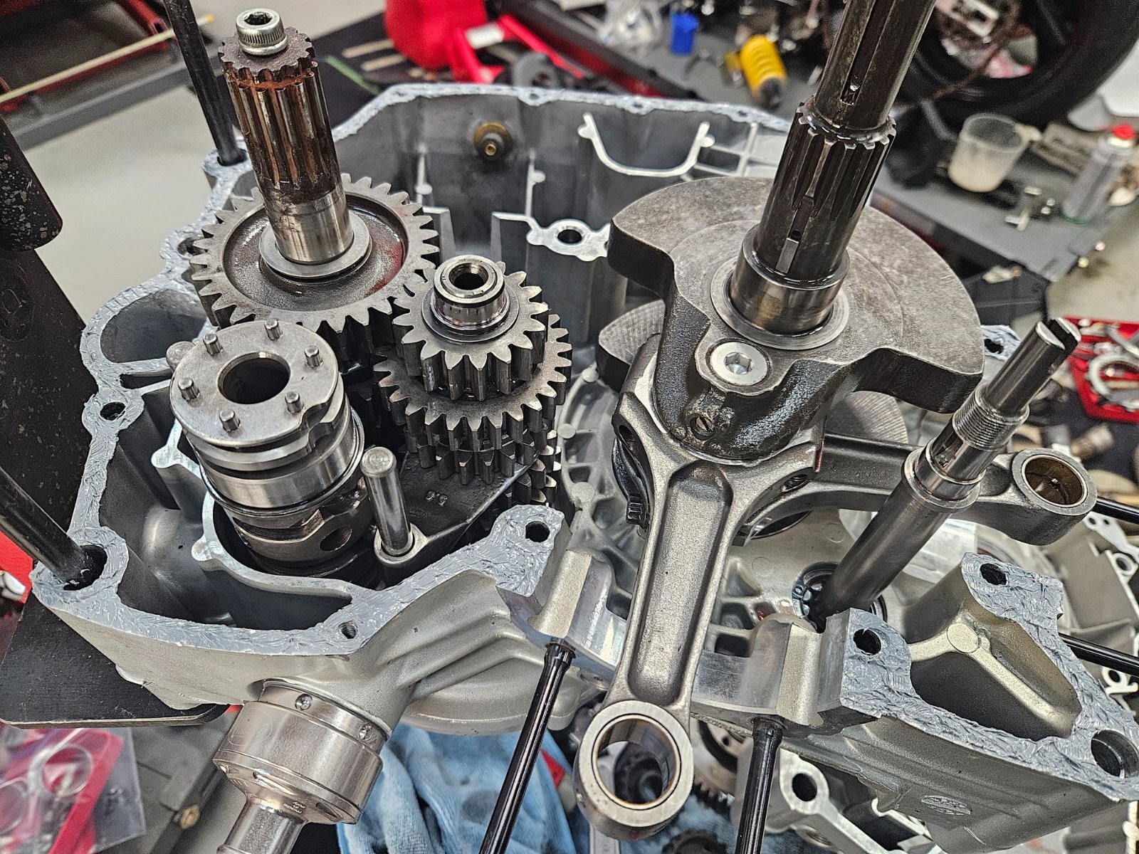

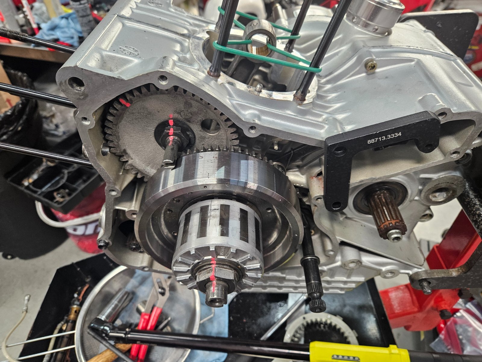

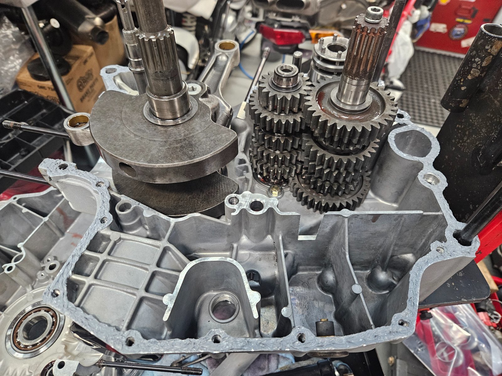

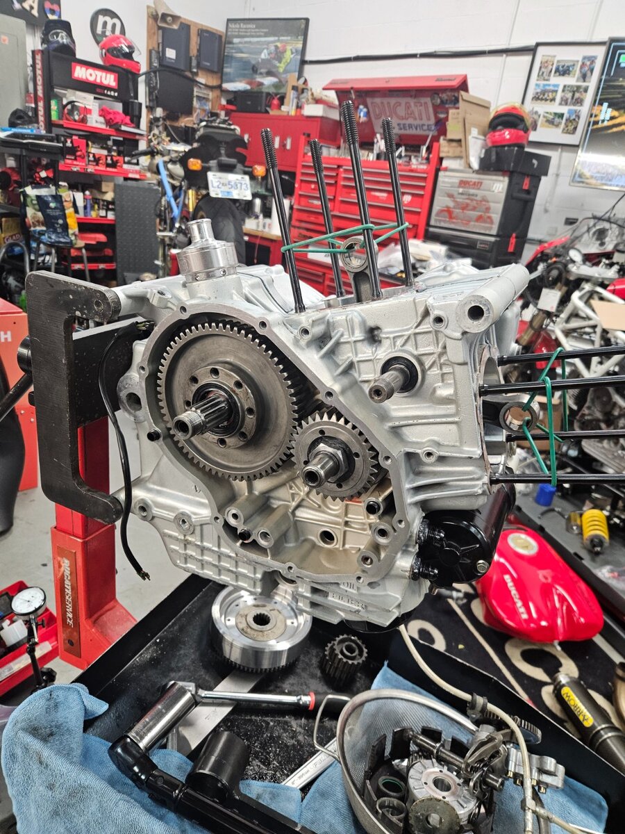

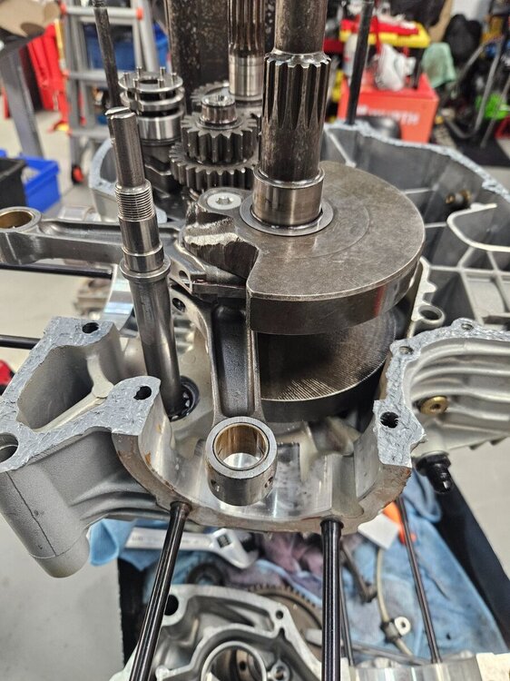

  21. ... настављам радове на 916 агрегату. Једна осивина у мењачу није имала аксијални зазор, па сам морао да заменим подлошке да би добио тај зазор од 0.15мм. Остало је још да намонтирам цилиндре и и главе. То сам оставио за сутра...
