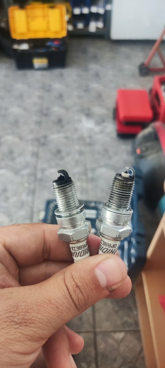

Probacu i sa tim. Hvala na savetu. Dobre su, lako se montiraju i leze kako treba bez ikakvih problema. Elem, posto sam onaj dan odradio sta sam odradio i nakon svega, nista bolje. I dalje pucketa iz auspuha, radi nervanomerno. Spricao sam i sprej za ciscenje kocnica i primetio sam da je podizao malo obrtaje, tako da verujem da ima negde curenje vakuuma. Jer sam zamenio CDI, zamenio tube, pregledao ponovo karbove, visinu plovka i sve ostalo i opet isto. Nazalost, tek sad stizem da se pozabavim sa njom ponovo. Elem, krenuo sam sad ispocetka sve redom da gledam. Evo slika svecica pa mozda mi kazete nesto jer ja vise ideja nemam. Sad sam krenuo ponovo od zupcenja i sve redom. Jer sam juce uspeo da uhvatim vremena da usisne glave(sto su izmedju glave motora i karbova) skinem, ocistim lezista, ocistim gume, namazem VictorReinz silikonom i lepo namazao sve i ostavio da se formira sloj pa zatim lepo zategao i ostavio da odstoji skoro 24h, da se osusi lepo. Posto sam sumnjao na njih da mi curi vakuum. Idemo dalje, pa sta bude.
