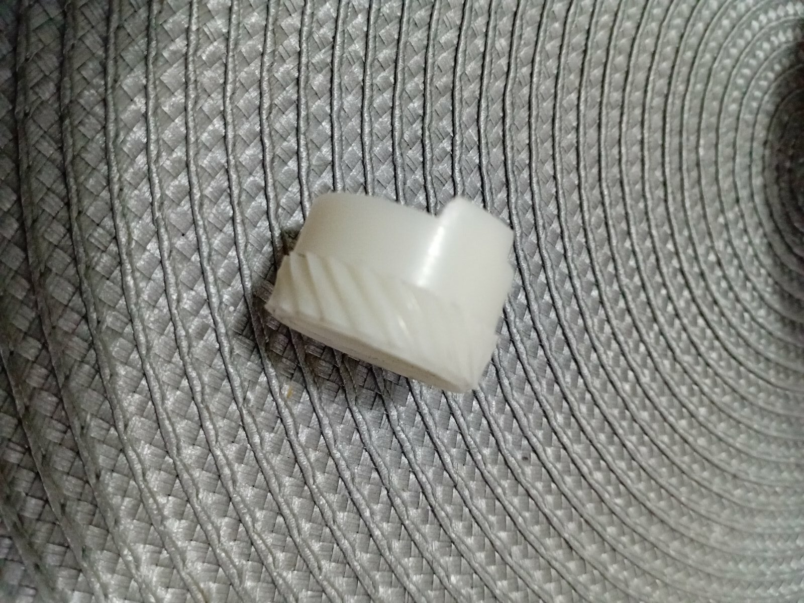

  7. Pozdrav, Jel ima neko zupcanik pinjona brzinomera za Hondu Dominator 650, '95-o? Ili mozda neko bolje resenje od metala i sl?

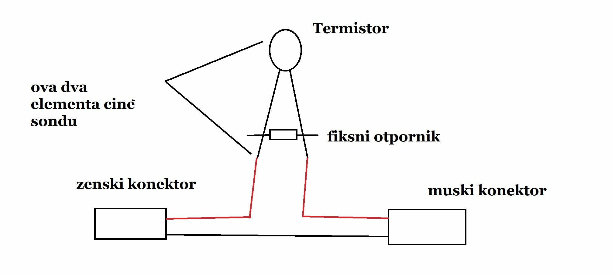

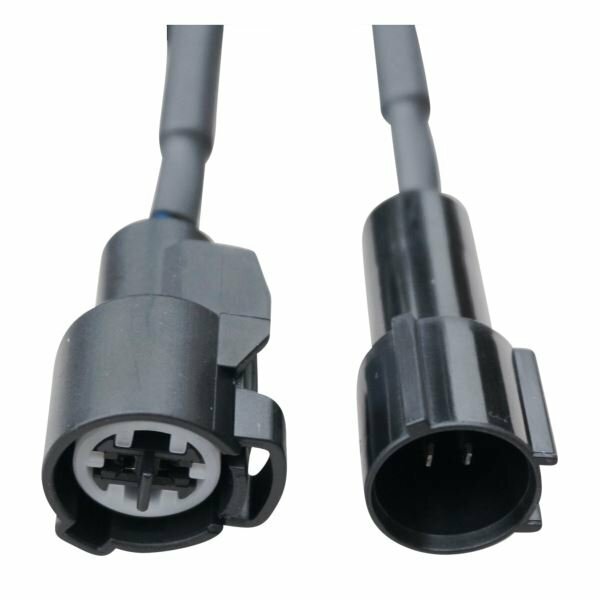

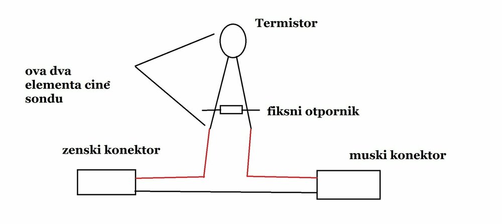

    ... booster sonda radi lepo na Hondi, popuni "rupu" u gasu izmedju 2000-3000 obrtaja, nisam izmerio vecu postrosnju posto sa padom temperature eksponencijalno pada i ucinak sonde, njen udeo u ocitavanju temperature. Fabricka sonda nalazi se pod levom donjom plastikom (dva m6 imbusa je drze) i lako je dostupna. Konektori su ovi sa slike. Za izradu vam treba termistor 3K ntc tipa i beta vrednosti 3850 i jedan otpornik 5.6K 1/2w, oba dela su dostupna u radnjama koje prodaju elemente za elektroniku i prilicno su jeftini, trebace i malo termo buzira, dvozilni kabl (2x0.50) lemilica, tinol zica i malo vremena. Skicirao sam ne el. sematski ispravno vec da bi svima shvatljivo bilo, na termistor, njegove nogice, paralelno dodajemo otpornik (ne mora da stoji ovako), ove dve crvene linije su provodnici/zice koje vezujemo redno sa fabrickom sondom. I to je to, cela "magija". Svaka nogica za sebe izolovana, polaritet kacenja nije bitan. Ko kupi konektore sa krimpanim zicama, lemi crnu za crnu zicu sa konektora a na preostale dve crvene zice dodaje sondu koju je napravio, sve se samo usteka na fabricku instalaciju.
