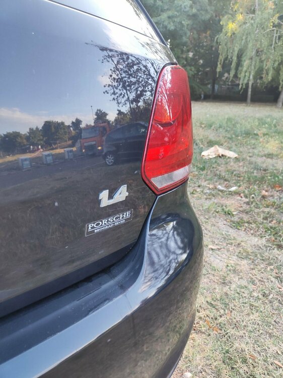

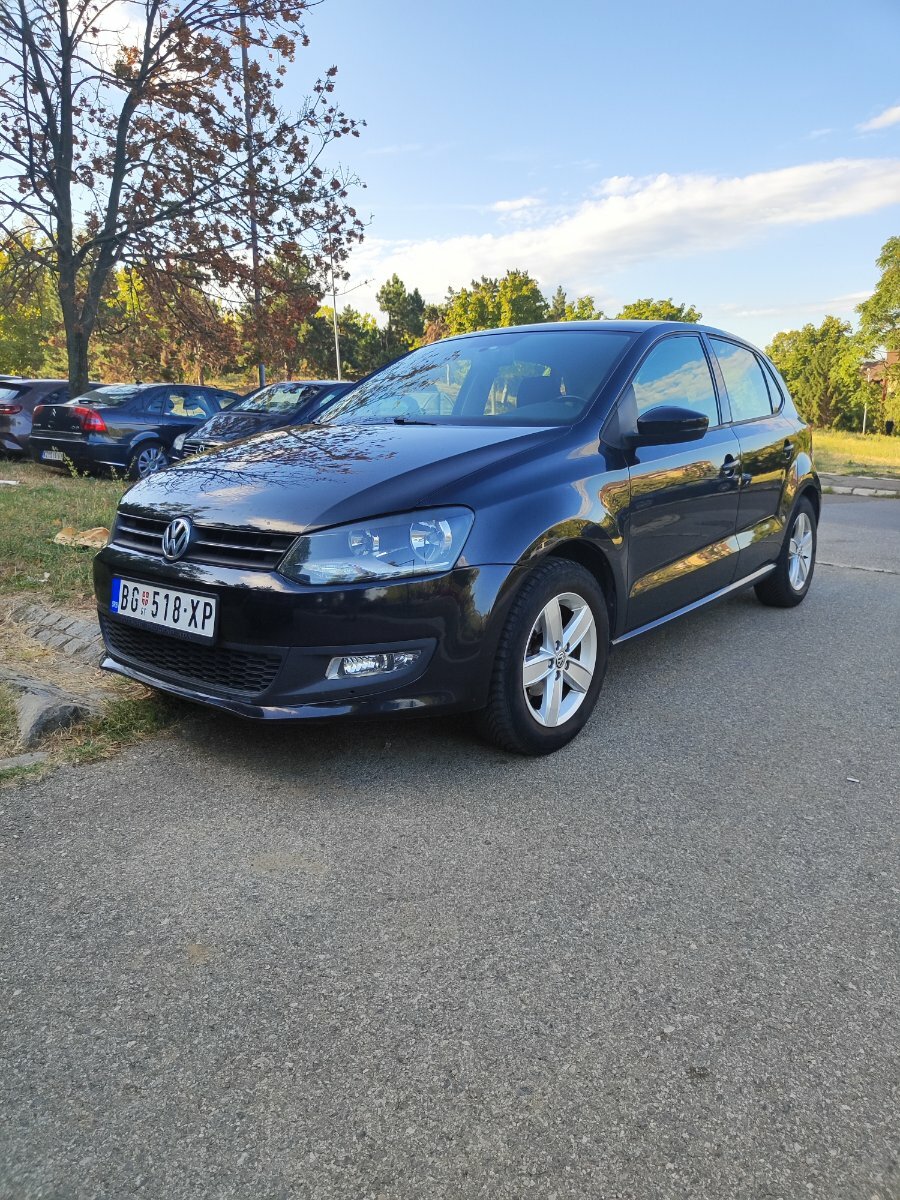

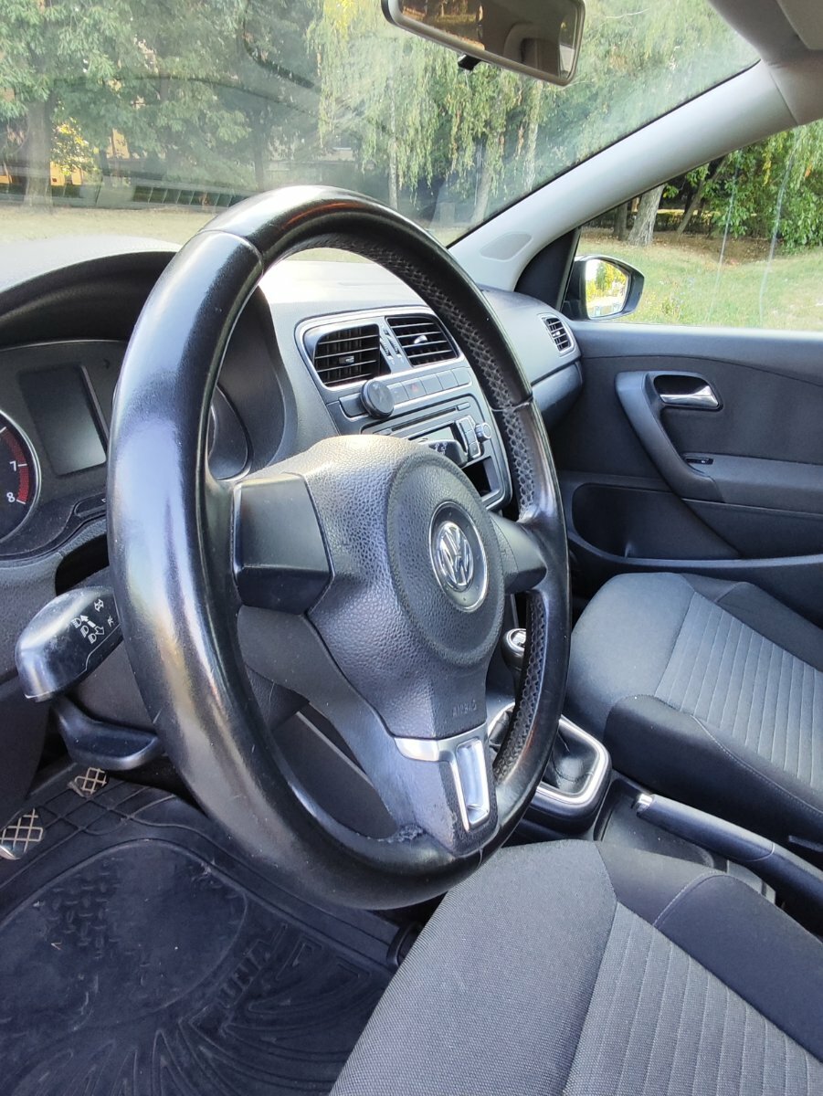

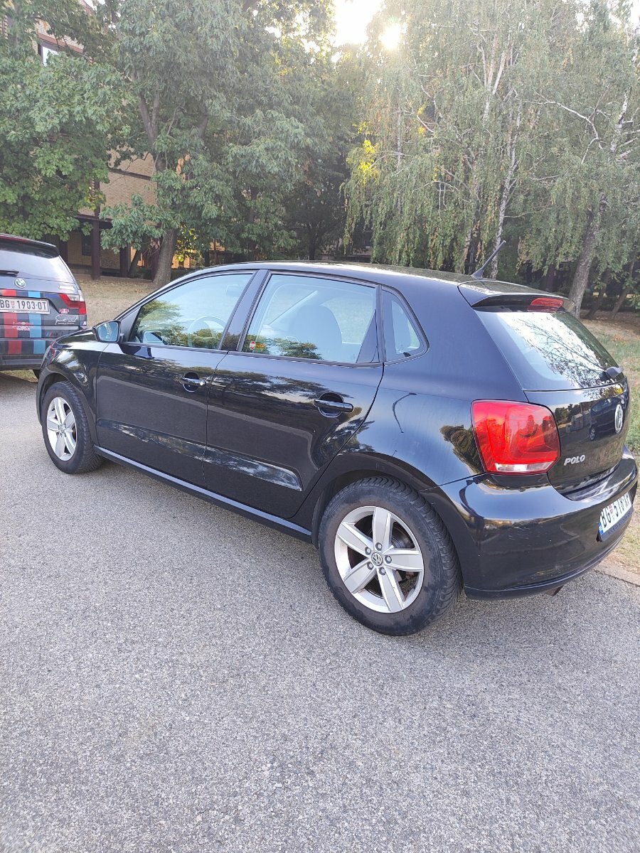

Prodajem dobar autić ako neko traži lep i pouzdan prevoz. Uz minimalna ulaganja moze da potraje jos dugo. Kod mene je od 2020. Polo 2009
