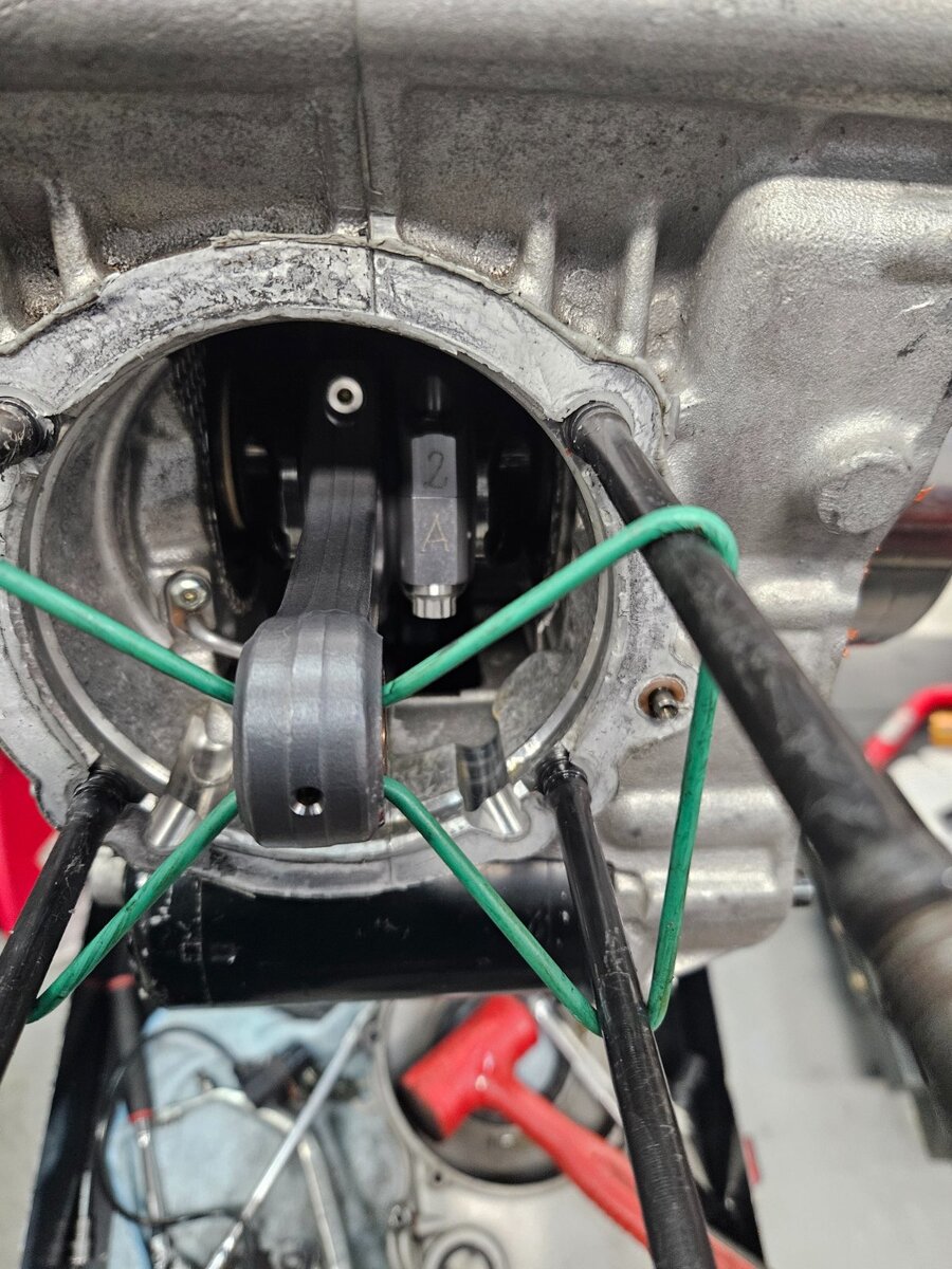

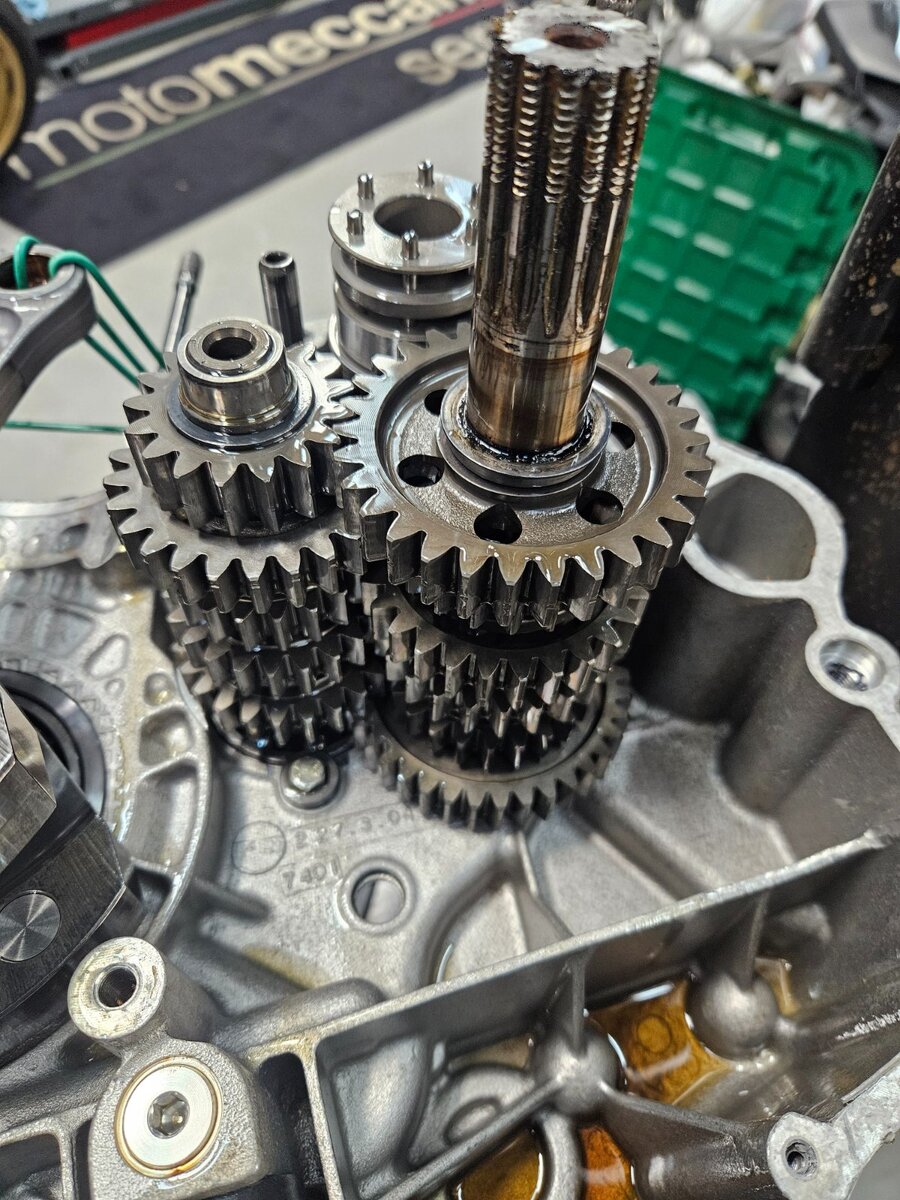

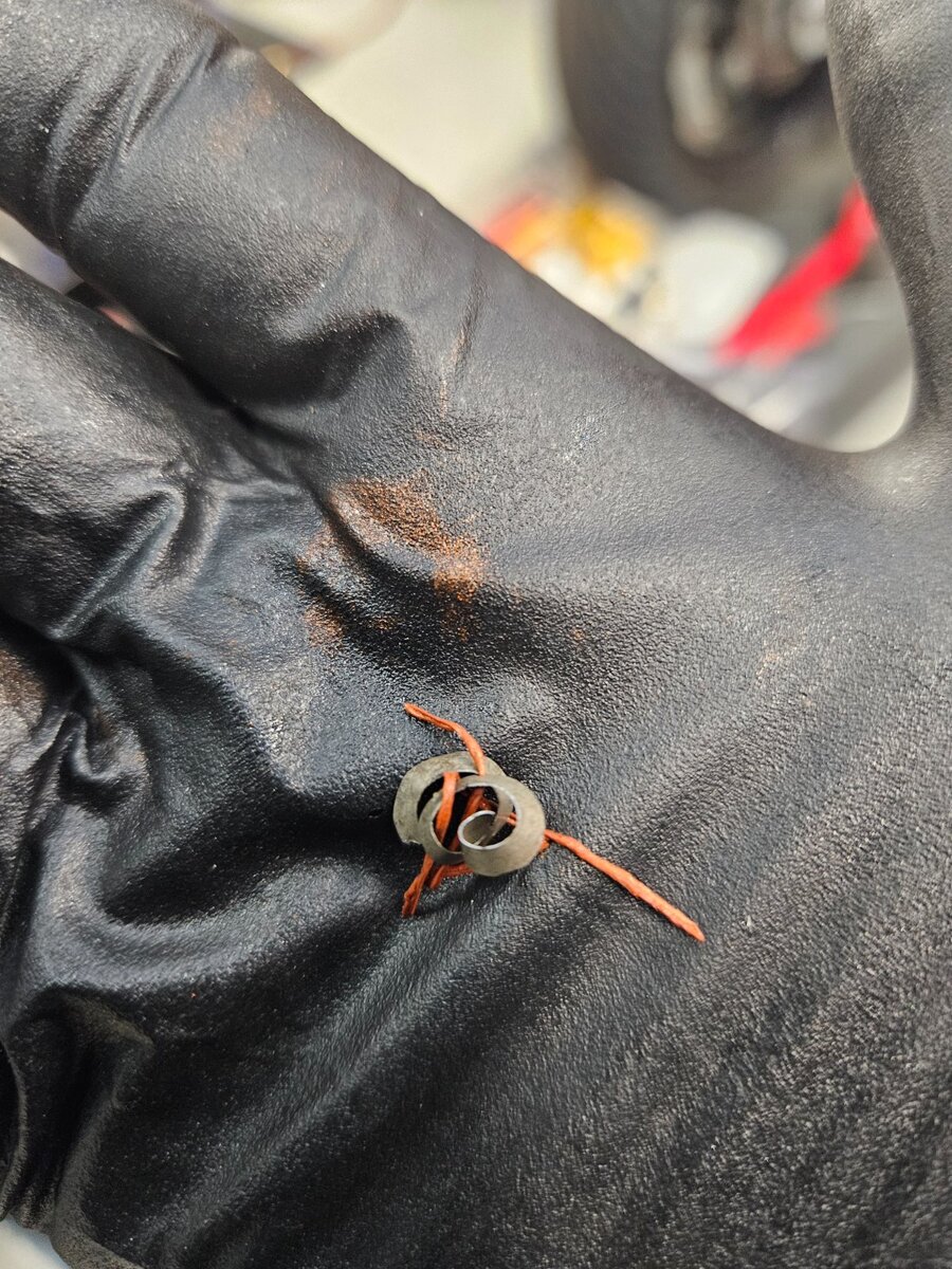

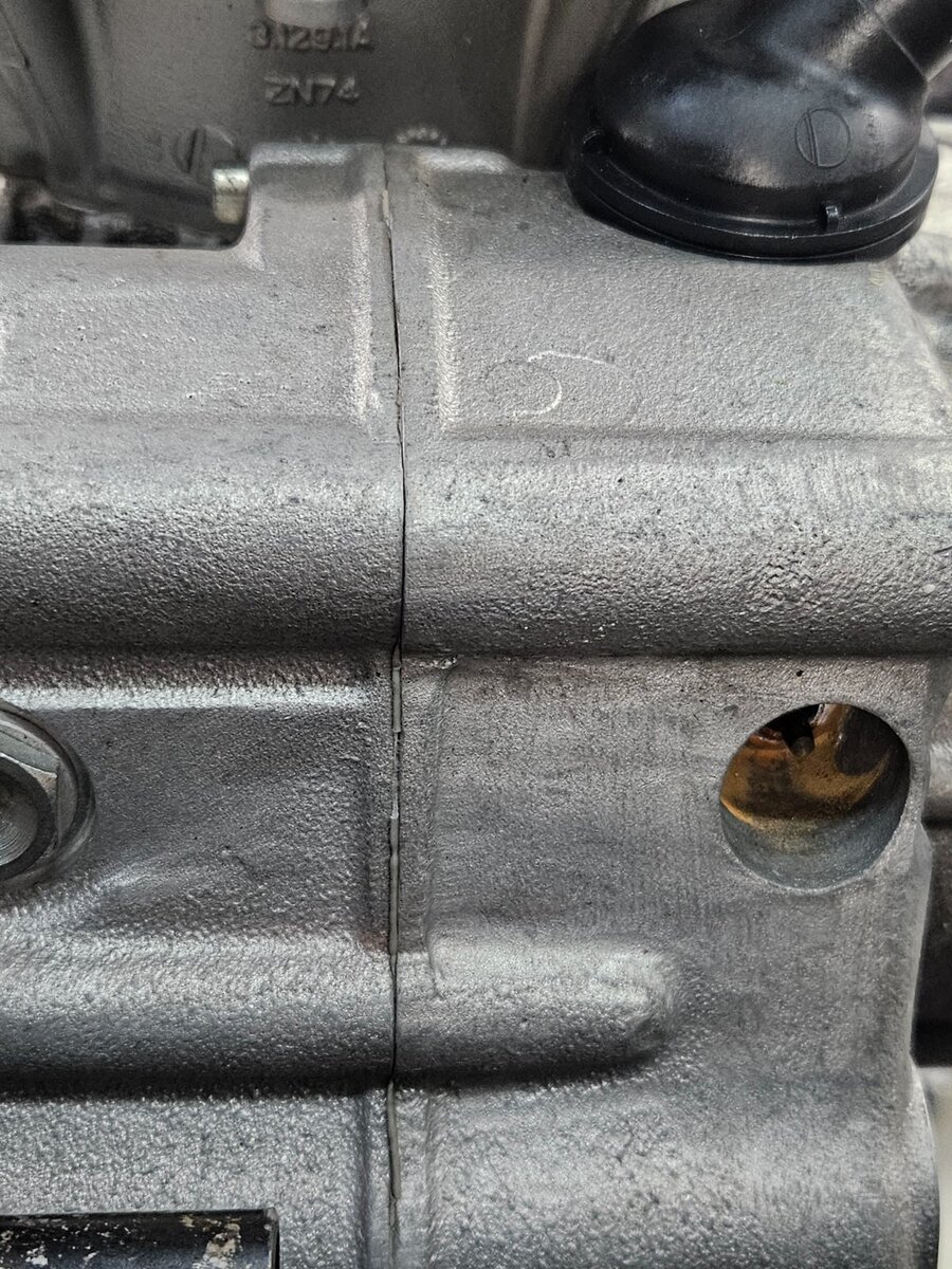

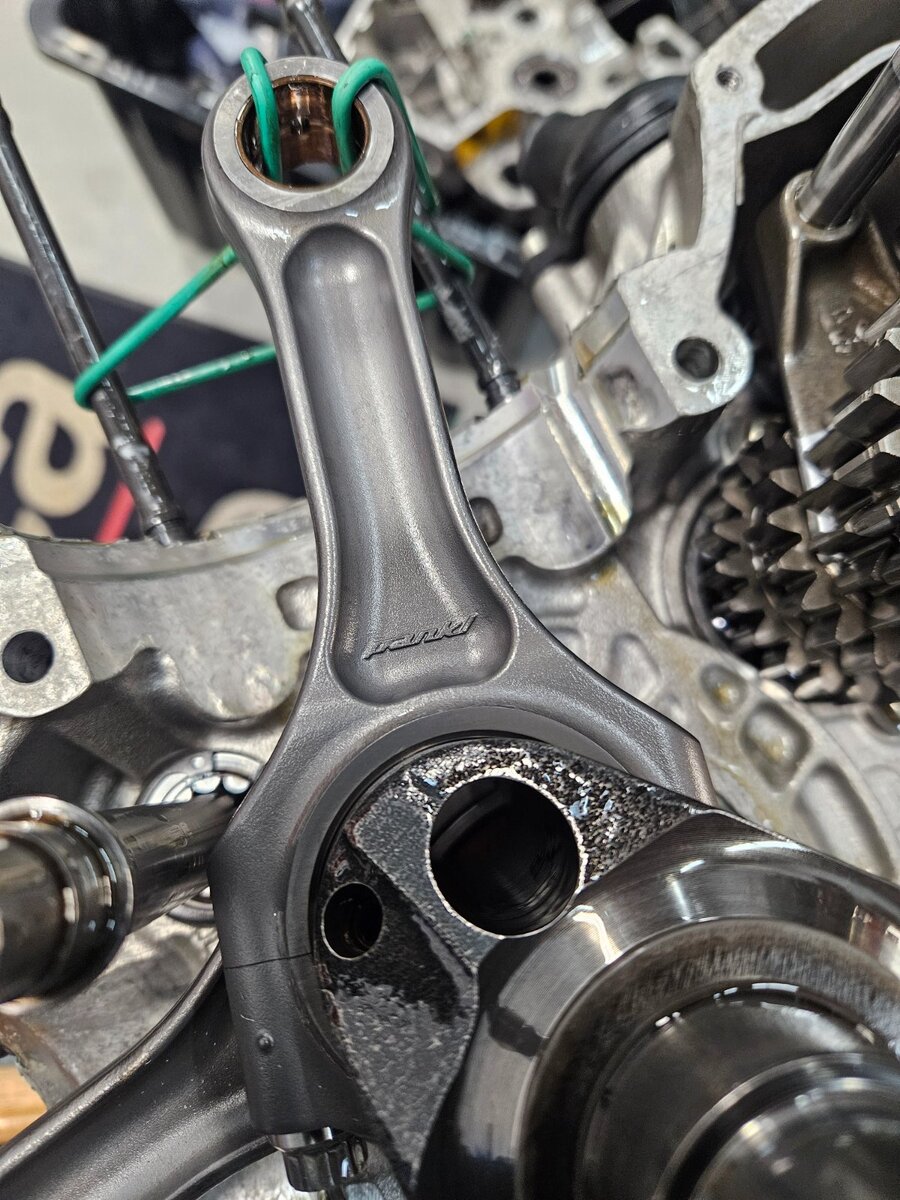

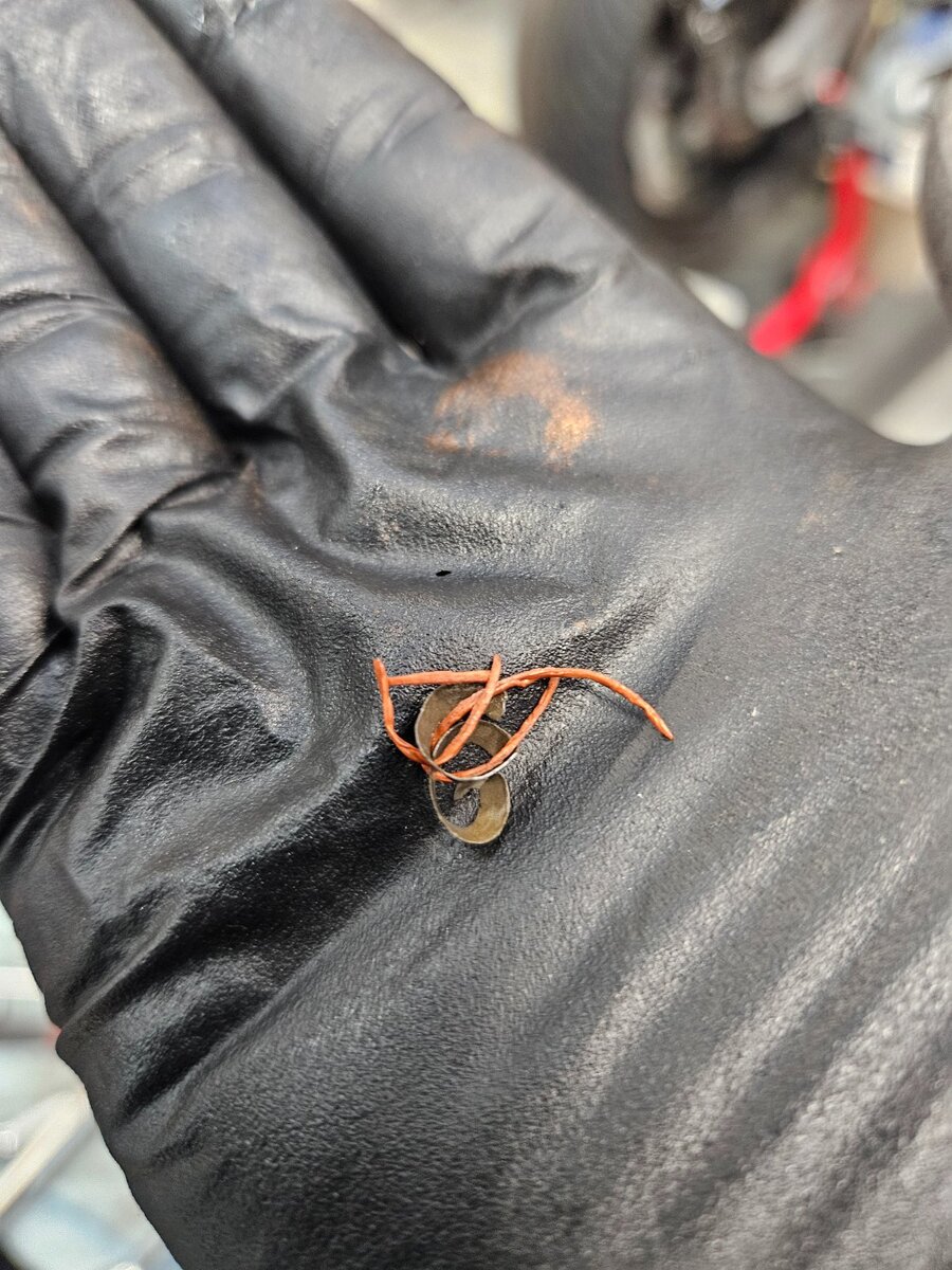

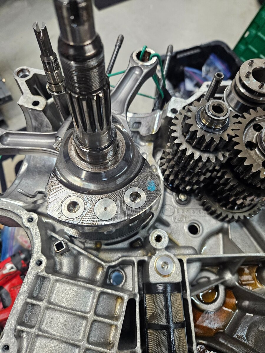

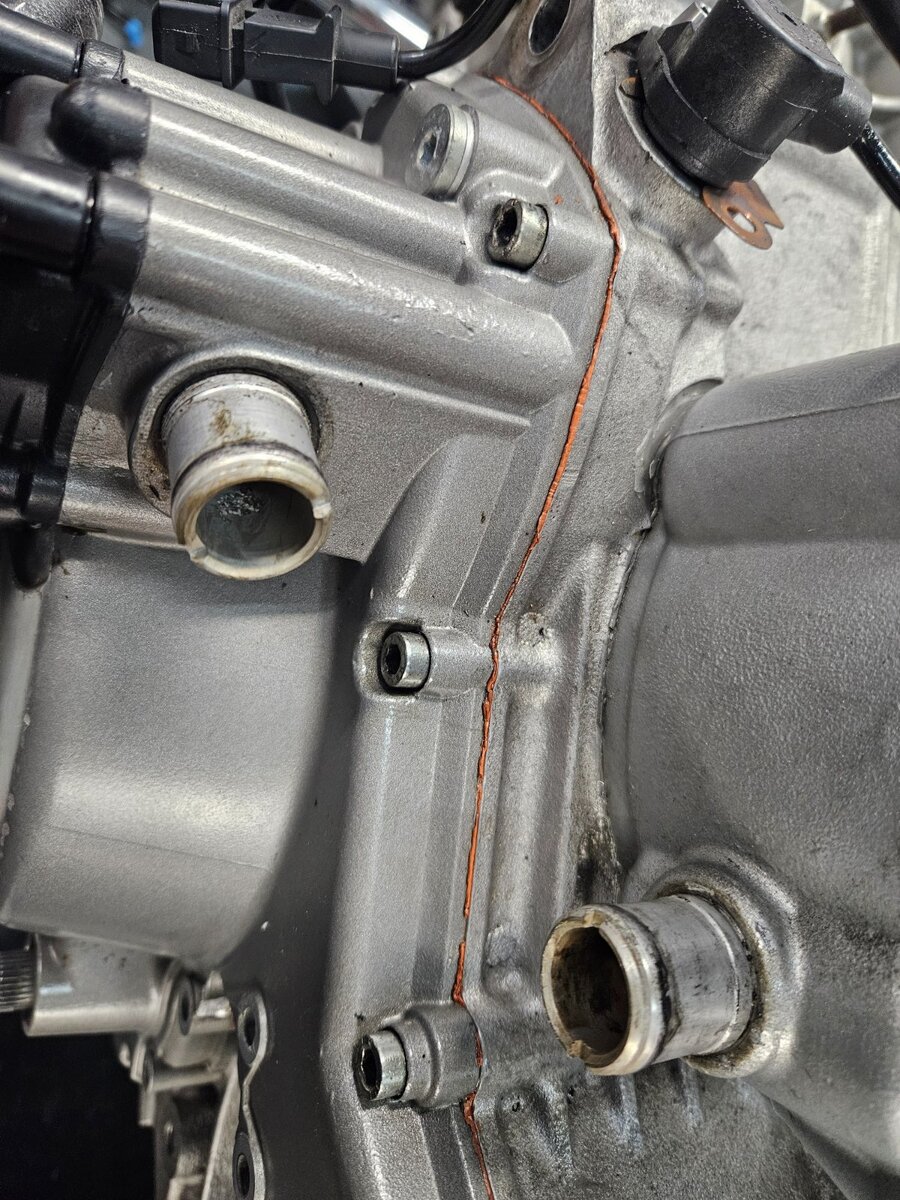

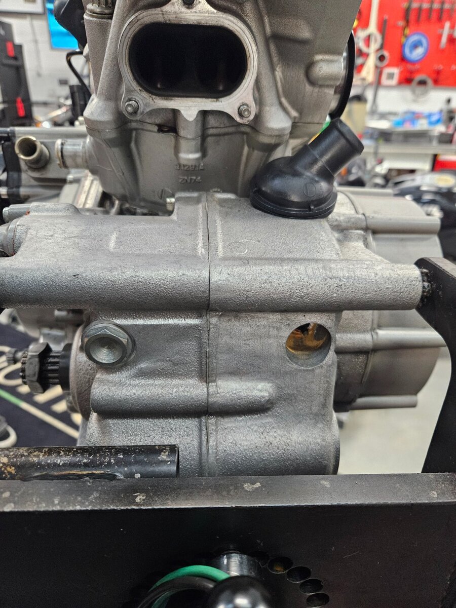

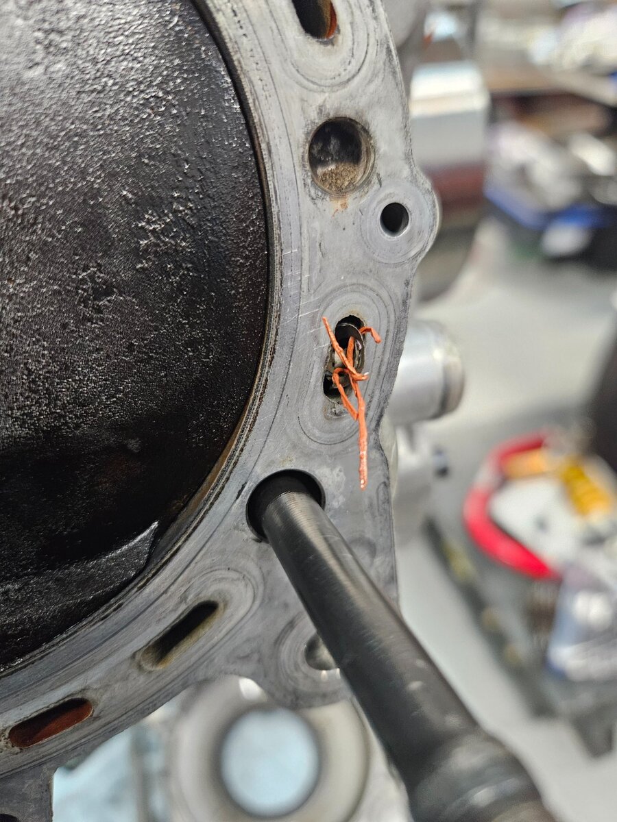

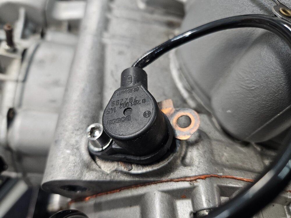

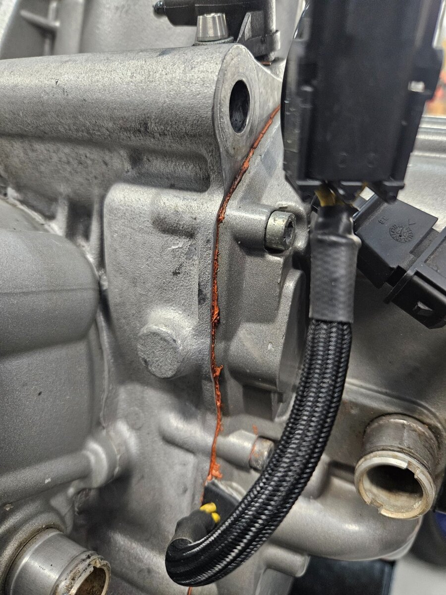

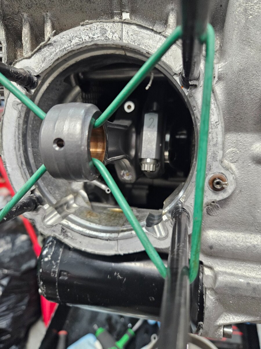

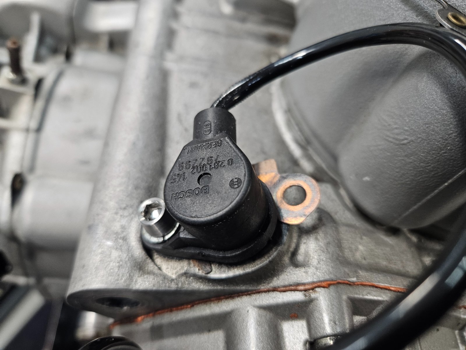

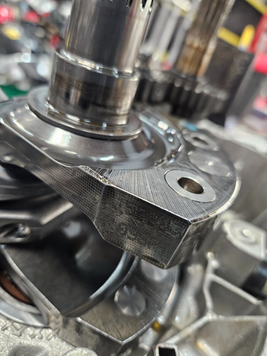

  22. Прво што сам уочио је наранџаста заптивна маса... зашто ја то не волим!? Има више разлога, први је естетске природе, а други је што ако се много нанесе, воли да се "прошета" по агрегату и зачепи све уљне канале. Овде се прошетао по расхладном сустему и сусрео се са штоном која је остала у блоку после машинске обраде. Неко је некад заменио сензор радилице и није вратио назад како треба... што се да види из приложеног. Подлошка слуши да би се добио прописани зазор да би бобине имали варницу. Зашто је овај модел специфичан... -задњи вее два који има ливане блокове у пешчаним калупима -задњи вее два модел са четири бризгаљке по цилиндру као и задњи модел који је освојио светски шампионат у супербајку -направљено је само 1500 комада и ја сам у задњих 20 година радио само на два модела и сада је овај агрегат прешао 5500 км да би га освежио
