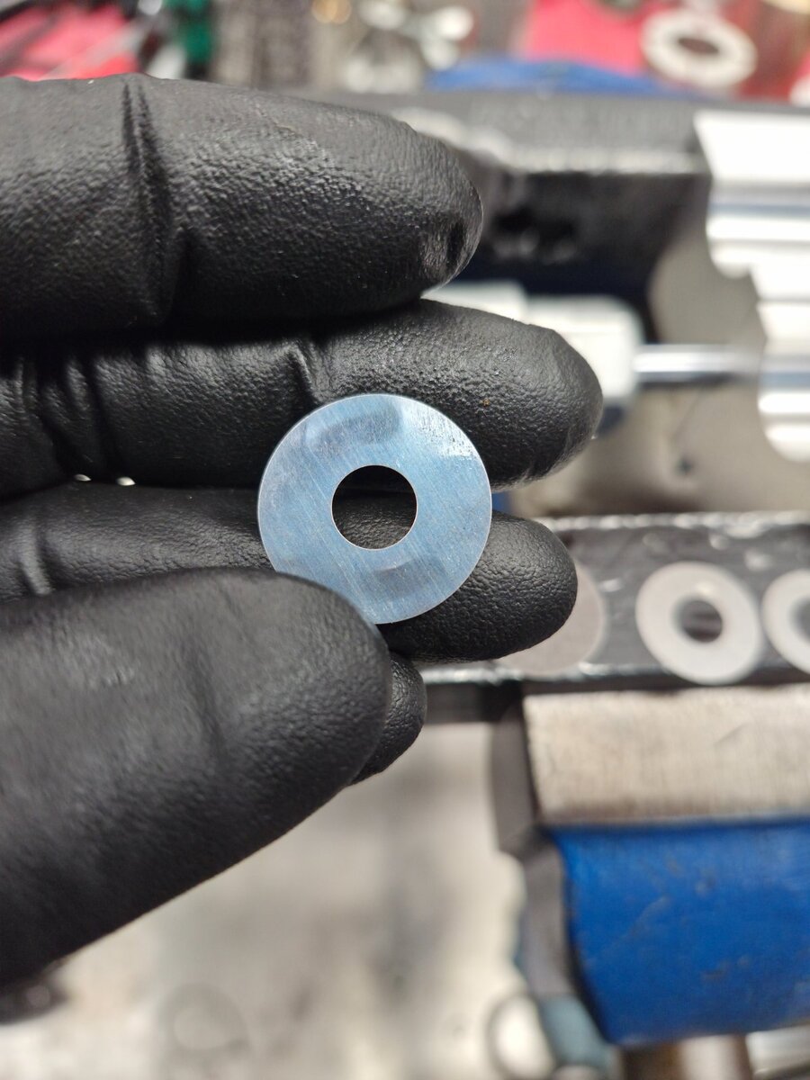

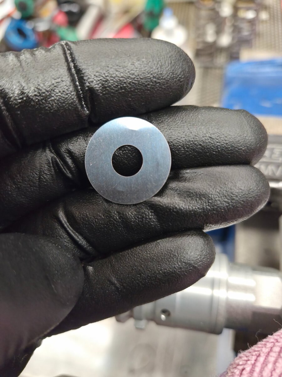

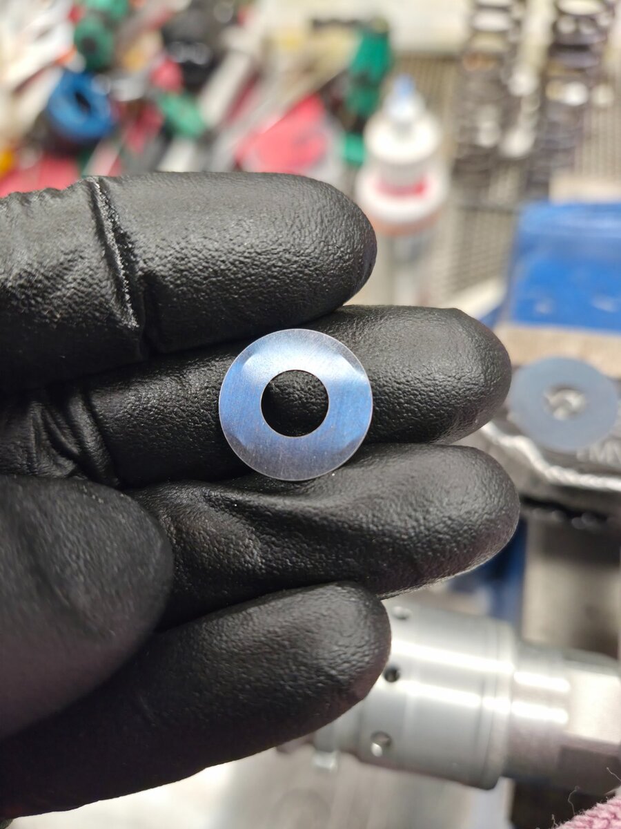

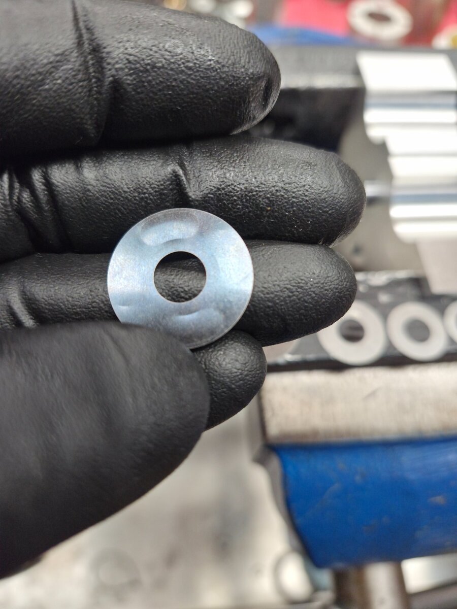

  6. Имао сам прилику да радим на предњим виљушкама од Кавасакија ЗХ-10Р 1000 из 2018. године. Има Олинсове ФКР улошке затвореног типа. Пошто је возач пао и добро се улупао, послао ми је виљушке на проверу. Спољашњи и унутрашњи штапови нису криви. Да појасним — оба штапа су у толеранцијама, а на компаратеру осцилација је била између 0,20 и 0,30 мм. Пошто је тркачка виљушка, сервисер пре мене је користио ниво уља преко 230 мм, односно 50 мл. Тако да је уље унутар виљушки било баш црно. Уље унутар уложака било је чисто, тј. прозирно. У потапајућој виљушци (леви штап) нашао сам две оштећене подлошке, као и на повратној виљушци (десни штап). Само што је овде сервисер пре мене монтирао клип наопако, па је подлошка оштећена мало другачије него што се то дешава када је клип монтиран како треба. Прве две слике су оштећене подлошке из левог штапа, а друге две подлошке из десног штапа. Још сам продужио ход виљушке са 120 мм на 130 мм да би виљушка боље радила у тркачким условима
