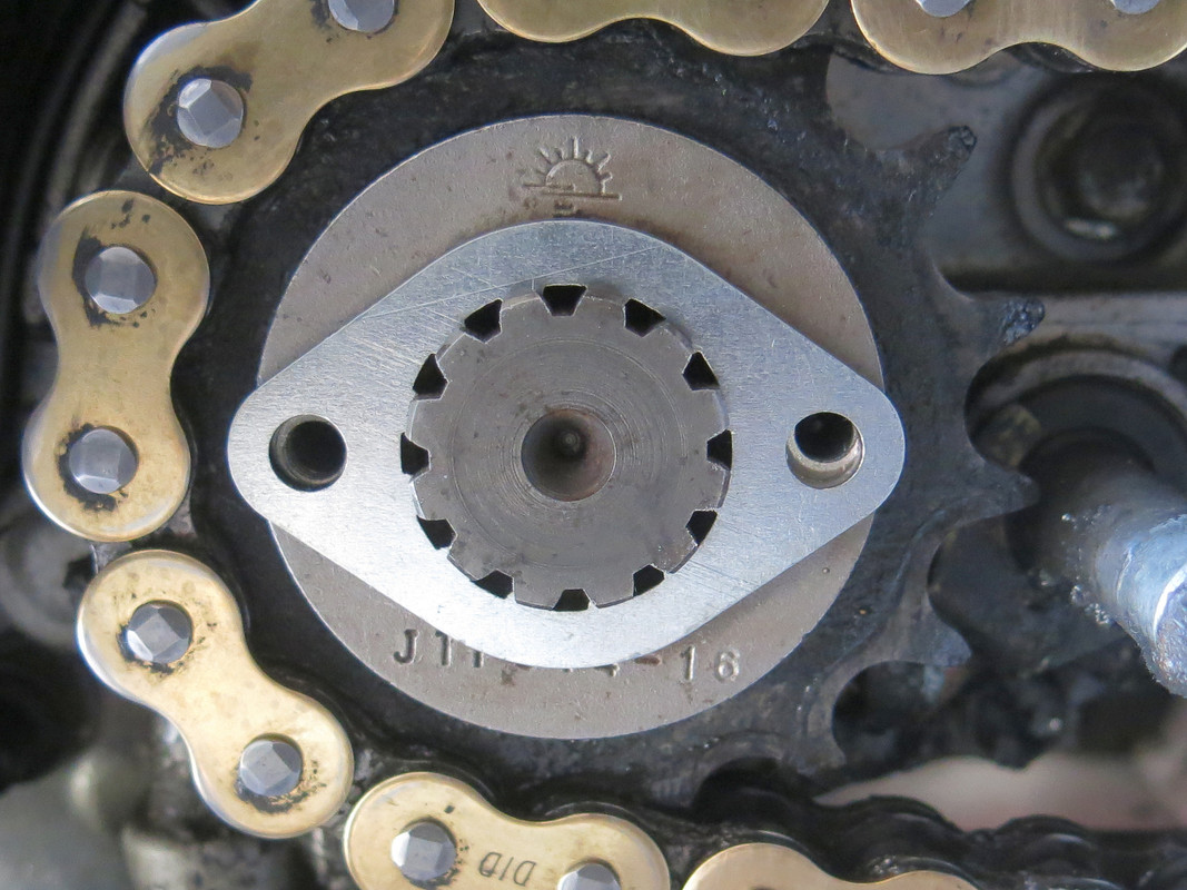

XRV RD04 52 Napisano Avgust 11, 2025 (promenjeno) U prolazu, 57 postova Prijavi odgovor kao problematičan Zbog ogromne kilometraze na starim Hondama se osovina prednjeg lancanika jednostavno potrosi i stanji i klasicni lancanik dobija sve veci luft i kretanje i po osovini a i naprijed nazad.Mijenjao sam i onaj nazubljeni prsten ali se i on brzo potrosi.Po preporuci sam kupio i montirao KK -super pinion-Ima deblje tijelo od klasicnog i ona dva kao polumjeseca koji ulaze u osovinu i sada savrseno drze lancaniik bez bilo kakvog setanja po osovini.Savrseno rjesenje za stare agregate. Promenio Avgust 11, 2025 član XRV RD04 2 Citat Podeli ovaj odgovor sa prijateljima Link to post Share on other sites More sharing options...
plumber.ns 482 Napisano Avgust 12, 2025 Zainteresovan, 491 postova Lokacija: Nov' Sat / Vojvodina Motocikl: Adventure sports 750 Prijavi odgovor kao problematičan Koliko ti je prešla Afrika ? Citat Podeli ovaj odgovor sa prijateljima Link to post Share on other sites More sharing options...
XRV RD04 52 Napisano Avgust 12, 2025 U prolazu, 57 postova Prijavi odgovor kao problematičan I pre 49 minuta, plumber.ns je napisao: Koliko ti je prešla Afrika ? Imas li neko lakse pitanje,za dvojku za nekih 90.000km tokom 15g znam jer sam ja presao.A sta se prije toga desavalo tokom prvih 20g kod drugih vlasnika ko to zna.Uvezena je 2010 i ono sta pise na satu po meni nema nikakve osnove za sigurno određuvanje km.Dva razloga- sat na 99.999 km opet okrene od nule a drugo, skoro sam ga skidao da zamijenim sijalicu pozadi i oni se zupcanici unutra lagano mogu okrenuti na broj koji hoces.A posao skidanja 10min. 1 Citat Podeli ovaj odgovor sa prijateljima Link to post Share on other sites More sharing options...

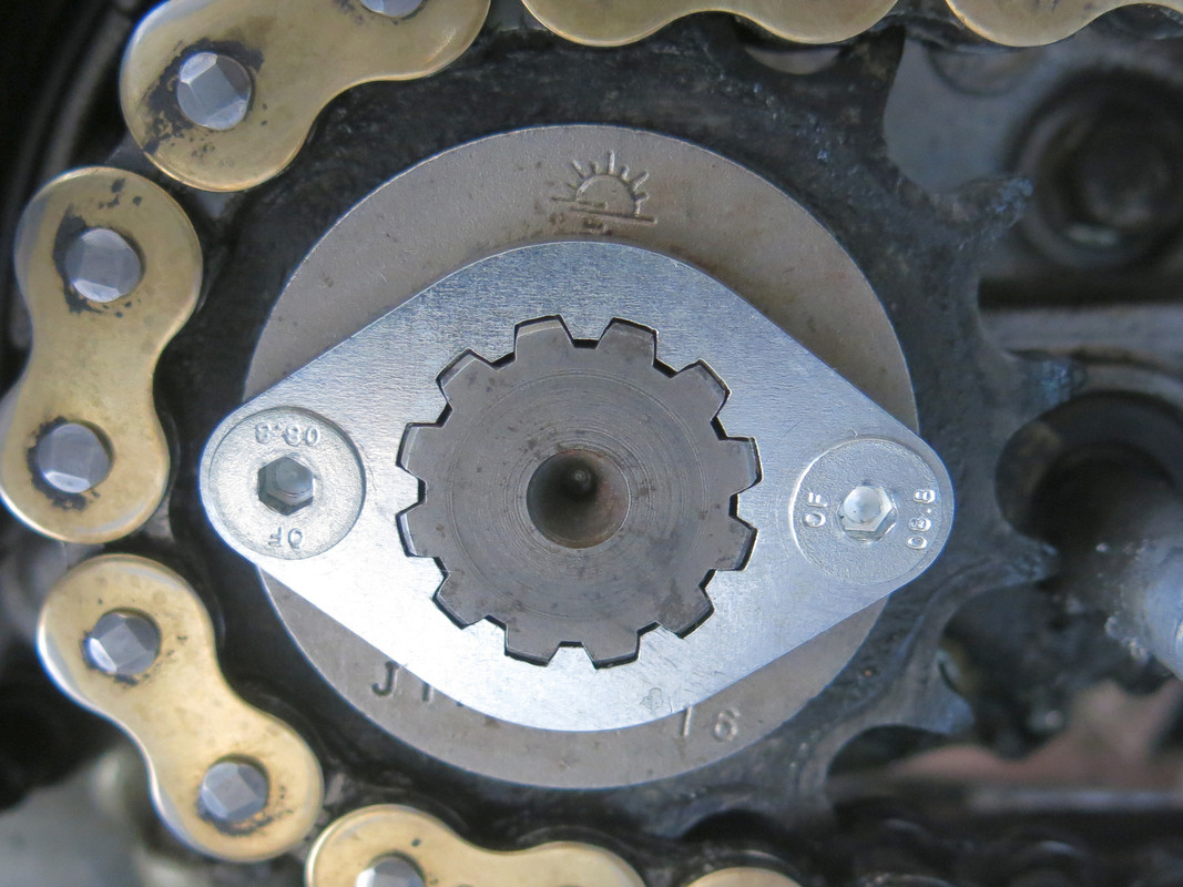

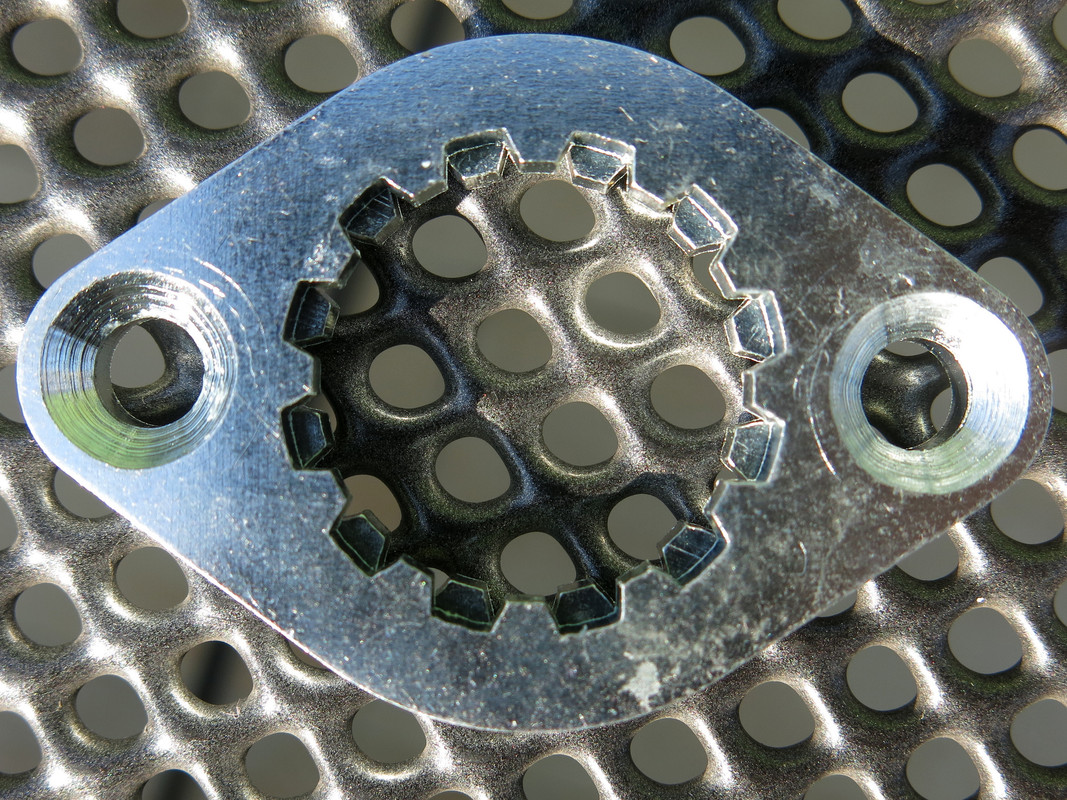

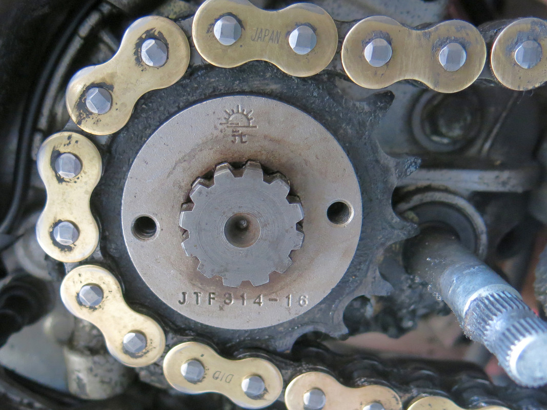

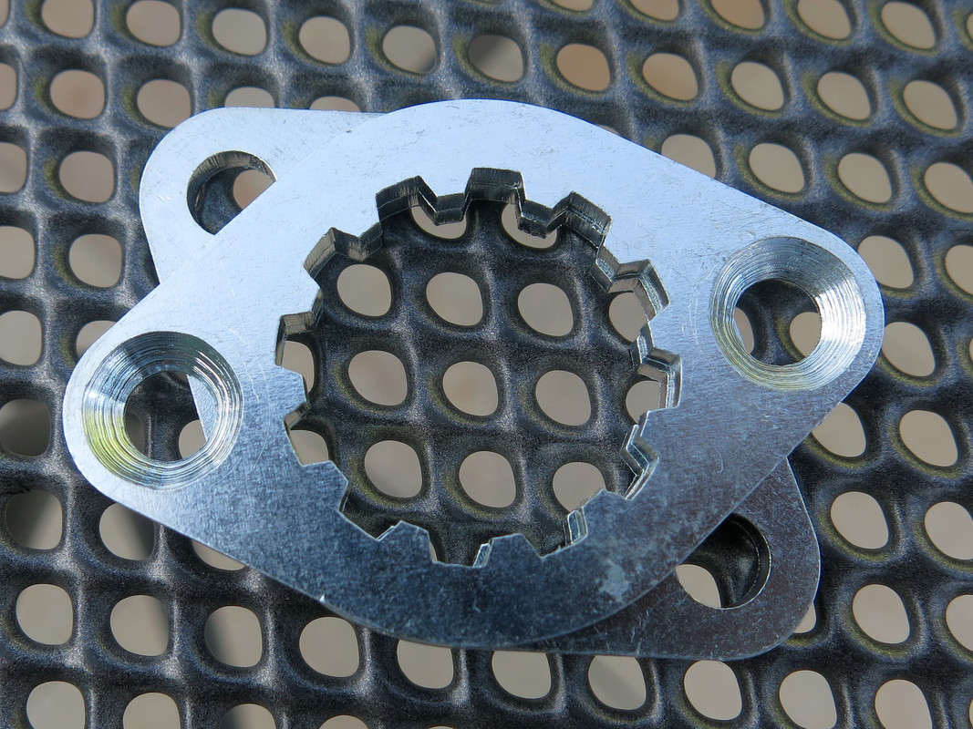

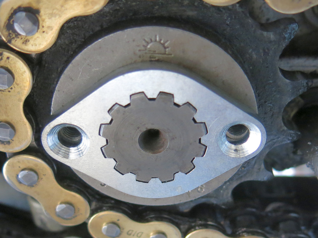

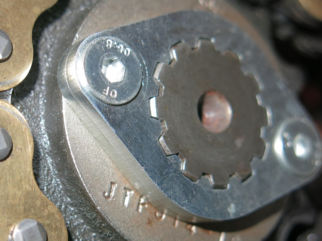

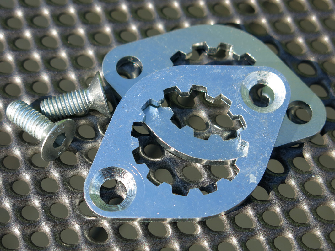

Libero 2294 Napisano Avgust 12, 2025 (promenjeno) MiNistrY oF SillY WaLkS, 2156 postova Prijavi odgovor kao problematičan Ovo je post koji sam pisao 2021. godine ali je postojao neki problem sa fotografijama, neko je mogao da ih vidi neko ne... Ponoviću ga, mislim da može da pomogne u svrhu čuvanja pogonske osovine: ''Jedan od načina za smanjenje aksijalnog pomeranja prednjeg lančanika i sprečavanje pojačanog habanja zubaca pogonske osovine. Kupljeno na Ebay.de po ceni od 24,99€, isporučeno na adresu u Nemačkoj.'' Promenio Avgust 12, 2025 član Libero Citat Podeli ovaj odgovor sa prijateljima Link to post Share on other sites More sharing options...
Libero 2294 Napisano Avgust 12, 2025 MiNistrY oF SillY WaLkS, 2156 postova Prijavi odgovor kao problematičan 1 Citat Podeli ovaj odgovor sa prijateljima Link to post Share on other sites More sharing options...
Libero 2294 Napisano Avgust 12, 2025 MiNistrY oF SillY WaLkS, 2156 postova Prijavi odgovor kao problematičan 2 Citat Podeli ovaj odgovor sa prijateljima Link to post Share on other sites More sharing options...
Libero 2294 Napisano Avgust 12, 2025 MiNistrY oF SillY WaLkS, 2156 postova Prijavi odgovor kao problematičan Ovaj dodatak je za višekratnu upotrebu, omogućava korišćenje standardnih lančanika (cca 20€), dosta jeftinije rešenje od preskupih ''KK bike'' koji su inače za jednokratnu upotrebu. 2 Citat Podeli ovaj odgovor sa prijateljima Link to post Share on other sites More sharing options...
RankoBg87 7266 Napisano Avgust 12, 2025 Ne silazi, 3247 postova Lokacija: Beograd Motocikl: Honda NC750x Prijavi odgovor kao problematičan Imam ove podloške, pravio sam za Transalpa, mozda je isto, treba probati, kome treba nek javi da probamo. 1 Citat Podeli ovaj odgovor sa prijateljima Link to post Share on other sites More sharing options...
Libero 2294 Napisano Avgust 12, 2025 (promenjeno) MiNistrY oF SillY WaLkS, 2156 postova Prijavi odgovor kao problematičan Nije ista osovina... Transalp: Africa Twin: Promenio Avgust 12, 2025 član Libero 2 Citat Podeli ovaj odgovor sa prijateljima Link to post Share on other sites More sharing options...
