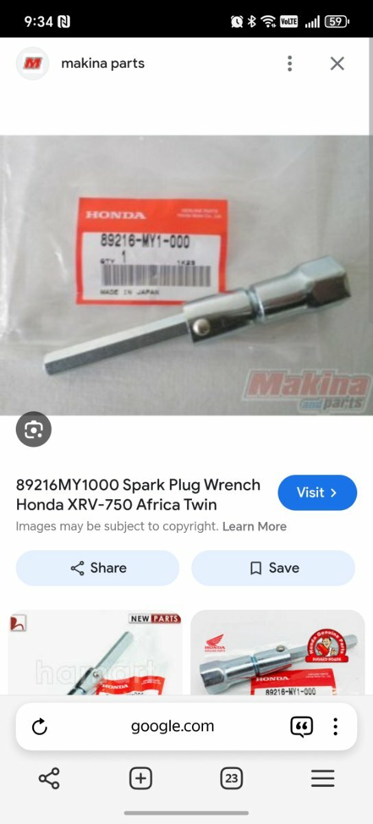

mrxfon 1500 Napisano Jul 11, 2025 Drug član, 1435 postova Lokacija: BG - Zemun - Zvornik Motocikl: Bmw R1200RT LC, Ktm exc300 Prijavi odgovor kao problematičan Momci, da li mozda ima neko fabricki kljuc za menjanje svecica za Africu i Transalp RD06 da mi pozajmi na kratko? Rasturio sam motor (Transalp) i hteo bih da promenim svecice vec kad imam pristup, ali sa par gedora i cevastih kljuceva nisam uspeo. Citat Podeli ovaj odgovor sa prijateljima Link to post Share on other sites More sharing options...
deys 109 Napisano Jul 11, 2025 Svrati ponekad, 173 postova Lokacija: Lazarevac Motocikl: Zontes 703F,Africa twin rd04, Prijavi odgovor kao problematičan Nismo blizu da ti dam....Vidi u wobyhouse duboku gedoru i obrusi je da moze da udje...ja sam od cbr nastavio kljuc.. nisam siguran dali je 18 geodra. 1 Citat Podeli ovaj odgovor sa prijateljima Link to post Share on other sites More sharing options...
RankoBg87 7273 Napisano Jul 11, 2025 Ne silazi, 3251 postova Lokacija: Beograd Motocikl: Honda NC750x Prijavi odgovor kao problematičan A koja je fora?, imam dva kljuca za svecice, gedore mislim da je 16 i nesto vece, imam i nastavke. Citat Podeli ovaj odgovor sa prijateljima Link to post Share on other sites More sharing options...
deys 109 Napisano Jul 11, 2025 Svrati ponekad, 173 postova Lokacija: Lazarevac Motocikl: Zontes 703F,Africa twin rd04, Prijavi odgovor kao problematičan pre 3 minuta, RankoBg87 je napisao: A koja je fora?, imam dva kljuca za svecice, gedore mislim da je 16 i nesto vece, imam i nastavke. E onda je 16 ...jbm li ga nisam sad kuci da pogledam...fora je da treba tankozidna bude...ja sam sa spoljnje strane ubrusio na tocilo da moze da udje u zleb svecice....do nje ima prostora a oko nje jedva...japanac ga tu zajebo bas...treba rasturis pola motora za svecice ... 1 Citat Podeli ovaj odgovor sa prijateljima Link to post Share on other sites More sharing options...
RankoBg87 7273 Napisano Jul 11, 2025 Ne silazi, 3251 postova Lokacija: Beograd Motocikl: Honda NC750x Prijavi odgovor kao problematičan Videcu sutra sa komsijom da li ima kljuc bas za Japance Ako ima cu da dobacim u toku dana Citat Podeli ovaj odgovor sa prijateljima Link to post Share on other sites More sharing options...
mrxfon 1500 Napisano Jul 12, 2025 Drug član, 1435 postova Lokacija: BG - Zemun - Zvornik Motocikl: Bmw R1200RT LC, Ktm exc300 Prijavi odgovor kao problematičan Ma fora je sto je dosta duboko svecica, prilicno je usko i ima neki blagi ugao. Inace je 18mm kljuc. @RankoBg87 Ajd ako ima, nije problem skoknucu ja do tebe . Ovako izgleda originalni kljuc. 1 1 Citat Podeli ovaj odgovor sa prijateljima Link to post Share on other sites More sharing options...
RankoBg87 7273 Napisano Jul 12, 2025 Ne silazi, 3251 postova Lokacija: Beograd Motocikl: Honda NC750x Prijavi odgovor kao problematičan Aj javim kasnije, odo nesto zavrsim pa cu u voznju i zovem ga. 1 Citat Podeli ovaj odgovor sa prijateljima Link to post Share on other sites More sharing options...
plumber.ns 482 Napisano Jul 12, 2025 (promenjeno) Zainteresovan, 491 postova Lokacija: Nov' Sat / Vojvodina Motocikl: Adventure sports 750 Prijavi odgovor kao problematičan Na koliko menjate svecice? Jel izdrze 10.000? Ja sam napravio 6 hiljada sa mojim... pa reko da menjam sada na servisu na 8000 ili na sledecem? Na primer na 10.000. Na africi 07 bez fabrickog kljuca , mora hladnjak da se pomakne... zeznuto. Imam kljuc ali sam daleko. Promenio Jul 12, 2025 član plumber.ns Citat Podeli ovaj odgovor sa prijateljima Link to post Share on other sites More sharing options...
RankoBg87 7273 Napisano Jul 12, 2025 Ne silazi, 3251 postova Lokacija: Beograd Motocikl: Honda NC750x Prijavi odgovor kao problematičan Pre 8 sati, mrxfon je napisao: Ma fora je sto je dosta duboko svecica, prilicno je usko i ima neki blagi ugao. Inace je 18mm kljuc. @RankoBg87 Ajd ako ima, nije problem skoknucu ja do tebe . Ovako izgleda originalni kljuc. Poslao sam ti poruku. Uzeo sam gedoru koja je bas stanjena, po gradu sam, javi pa da ti dobacim. Citat Podeli ovaj odgovor sa prijateljima Link to post Share on other sites More sharing options...
aca-pn 7304 Napisano Jul 12, 2025 (promenjeno) Enduraš, 6699 postova Lokacija: Paracin Motocikl: 450MT Prijavi odgovor kao problematičan Kupiš cevasti ključ, oni su svi tankozidni, skratis ga na potrebnu dužinu i izbusis rupe da može da prodje šrafciger recimo kao poluga da možeš da odviješ, ja sam tako sebi pravio. Promenio Jul 12, 2025 član aca-pn 1 Citat Podeli ovaj odgovor sa prijateljima Link to post Share on other sites More sharing options...
