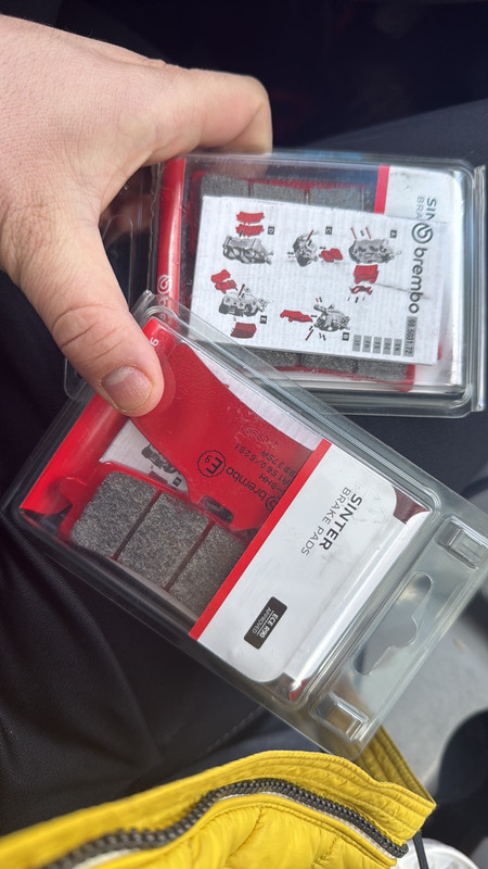

BokyBoy 23492 Napisano Januar 1 Vozim motor, nisam BAJKER, 2890 postova Lokacija: BGD-ŽKV Motocikl: Kawasaki Ninja ZX14R Performance Sport Prijavi odgovor kao problematičan Stigle...crveno na rados' 2 Citat Podeli ovaj odgovor sa prijateljima Link to post Share on other sites More sharing options...
Žaksi 9731 Napisano Januar 1 Ne silazi, 2421 postova Lokacija: Jagodina Motocikl: Suzuki Bandit 650SAL0 Prijavi odgovor kao problematičan @BokyBoy drugarski savet.To,gde je štampana oznaka na pločicama,i sve to što je crveno...brijaj do metala...stvara ogromna sranja....govorim iz iskustva.Stavio prošle jeseni Brembo,sada čistio klješta,jedva sam odlepio limove koji idu na pločice. @đunta je svojevremeno podsećao na to,a ja se lično uverio.Ja ti predložio,a ti kako hoćeš...inače,koče za sve pare. 1 1 Citat Podeli ovaj odgovor sa prijateljima Link to post Share on other sites More sharing options...
