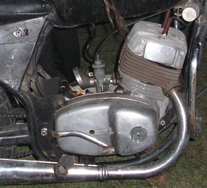

Gorancha 49 Napisano Maj 31, 2010 Svrati ponekad, 223 postova Lokacija: KN13DN Prijavi odgovor kao problematičan Ponuda:java 350ccm,80 i neko,oko 1000km,zamenjeni klipovi...100e...Vredi li? Citat Podeli ovaj odgovor sa prijateljima Link to post Share on other sites More sharing options...
lord_oblivion 1417 Napisano Maj 31, 2010 Ne silazi, 6324 postova Lokacija: Meljak Motocikl: KLX250S efi klot, GV 2.0 ADV edition Prijavi odgovor kao problematičan 1000km sta? toliko joj ostalo zivota, pre toliko zamenjeni klipovi..? Ne moze na slepo da se proceni, imas neke slike? Citat Podeli ovaj odgovor sa prijateljima Link to post Share on other sites More sharing options...
Šumi Zmajček 1306 Napisano Maj 31, 2010 MZ Rider, 4154 postova Lokacija: Arilje - Zemun Motocikl: Piaggio liberty 125, Honda XRV 750 RD07a Prijavi odgovor kao problematičan daj neku slicicu... :) Citat Podeli ovaj odgovor sa prijateljima Link to post Share on other sites More sharing options...
Gorancha 49 Napisano Maj 31, 2010 Svrati ponekad, 223 postova Lokacija: KN13DN Prijavi odgovor kao problematičan Nemam slika,to je samo bila prica,inst. na 6 V...Lik mi kaze da je motor ok,nije registrovan,ali samo da se sipa mesh,i nema akumulator,ali pali...Sutra cu da pogledam to,mada kaze da je menjao lagere,a na moj komentar kako mu se isplati da prodaje kad lager kosta 30-40e,kaze kao snasao se...Hm...Mada -100e...Sta mislite?Nije bas tip motora koje garaziram za restauraciju...350-ica...Opet hm...Sto bi joj menjao klipove na toj kilometrazi... Citat Podeli ovaj odgovor sa prijateljima Link to post Share on other sites More sharing options...

lord_oblivion 1417 Napisano Maj 31, 2010 Ne silazi, 6324 postova Lokacija: Meljak Motocikl: KLX250S efi klot, GV 2.0 ADV edition Prijavi odgovor kao problematičan Prvo - ne moz' da bude 8x god a 1000 km / sto kazes i ti, ne menjaju se klipovi na 1000, nisu to kineske gume 2 - 6V je 3 - or'ginal lezaji su 30-40 E, ima i nekih nemackih za manje od 20, SKF su oko 25 4 - bez vizuelnog ispitivanja nema trgovine, zagledas, procenis, upalis... Ja sam pazario Crnku za 80E, samo joj kriva zadnja osovina, malo ulubljena jedna felna i celava guma, neregistrovana takodje, nov karb, novi klipovi cilindri karike, papiri, jos dva lonca uz nju... Al' to je bila iskopina iz shupe, prilika koja se ne propusta i retko se pruza Citat Podeli ovaj odgovor sa prijateljima Link to post Share on other sites More sharing options...
Gorancha 49 Napisano Maj 31, 2010 Svrati ponekad, 223 postova Lokacija: KN13DN Prijavi odgovor kao problematičan Ako ima papire , ram nije kriv - uzimaj , jos bolje ako masina nije otvarana ( tzv. zamena klipova uz pomoc telepatije) Bogdan - car!!!Lepo si me nasmejao!Lorde,i ti si skroz u pravu,to su i moje sumnje...Ali:ako uzmemo u obzir da je sve to sto mi je receno daleko od istine,sveukupno gledano,vredi li?Papire ima,bila je registrovana na vlasnika...Uostalom,sutra cu se prosetati do njegovog sela ( ) pa ... Citat Podeli ovaj odgovor sa prijateljima Link to post Share on other sites More sharing options...

Gorancha 49 Napisano Jun 1, 2010 Svrati ponekad, 223 postova Lokacija: KN13DN Prijavi odgovor kao problematičan Ovoga puta - ćorak!!!Od sve price istina je samo da je posle zesce gurke upalila... Izgleda da je crnjak,99,9% sam siguran u to tako da odustajem od te price...I laik bi vido da tu ima bar "tri u jedan"'... Citat Podeli ovaj odgovor sa prijateljima Link to post Share on other sites More sharing options...
Šumi Zmajček 1306 Napisano Jun 1, 2010 MZ Rider, 4154 postova Lokacija: Arilje - Zemun Motocikl: Piaggio liberty 125, Honda XRV 750 RD07a Prijavi odgovor kao problematičan a neka slika da i mi vidimo?? ?? : Citat Podeli ovaj odgovor sa prijateljima Link to post Share on other sites More sharing options...
Gorancha 49 Napisano Jun 1, 2010 Svrati ponekad, 223 postova Lokacija: KN13DN Prijavi odgovor kao problematičan Slike su mi definitivno problem!!Moracu konacno da se pruzim za novi fotoaparat. Citat Podeli ovaj odgovor sa prijateljima Link to post Share on other sites More sharing options...

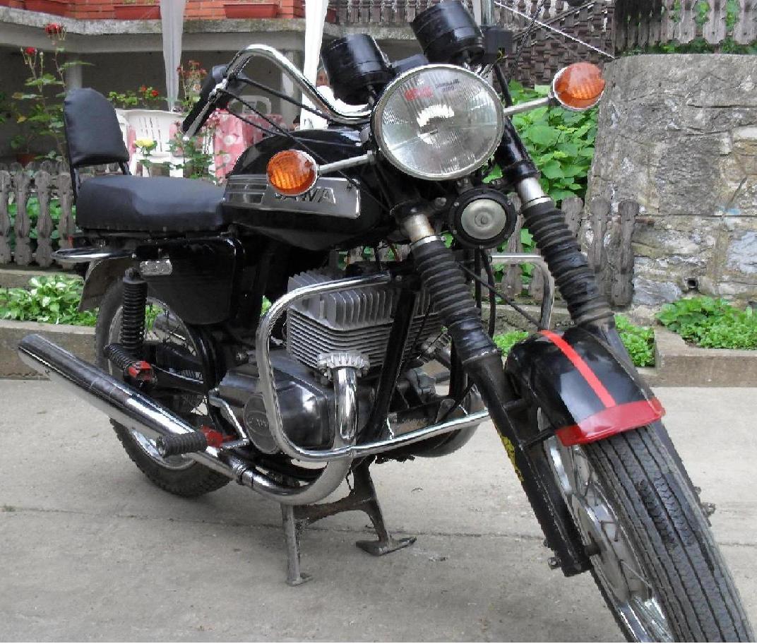

Slow_13 0 Napisano Jun 1, 2010 U prolazu, 10 postova Lokacija: Pozarevac Prijavi odgovor kao problematičan A evo i moje Jawe... Citat Podeli ovaj odgovor sa prijateljima Link to post Share on other sites More sharing options...

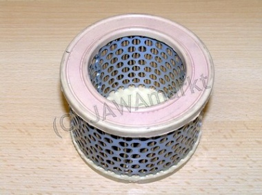

lord_oblivion 1417 Napisano Jun 1, 2010 Ne silazi, 6324 postova Lokacija: Meljak Motocikl: KLX250S efi klot, GV 2.0 ADV edition Prijavi odgovor kao problematičan Pitanjce radi spoznaje - moze li se na TS staviti ovaj metalni filtercic od California-e 350 ? I obrnuto ? U smislu funkcionisanja. Citat Podeli ovaj odgovor sa prijateljima Link to post Share on other sites More sharing options...
lord_oblivion 1417 Napisano Jun 1, 2010 Ne silazi, 6324 postova Lokacija: Meljak Motocikl: KLX250S efi klot, GV 2.0 ADV edition Prijavi odgovor kao problematičan Cestitaj im obojici u nase ime i poruci da su definitivno potrefili masine Konstrukcija ovog filtera je vrlo slicna kao kod Tomosa (bar Zoljice). Drugaru sam letos rasturao i cistio na njegovoj Kaliforniji. Parce sundjera u sendvicu izmedju dve retke metalne mrezice. Sundjer bio za bacanje, pa sam mu privremeno stavio umesto toga, dva parceta mrezice za komarce a opet izmedju njih dupli sloj zenskih hulahopki (verovatno je izvuk'o iz sestrine sobe). Masina je upalila i isla dobro posle toga ali nismo proveravali boju svecice. Voleo bih kad bi odgovorio i neko ko je radio ovakvu zamenu. Oba motora su 350cc dva cilindra. Citat Podeli ovaj odgovor sa prijateljima Link to post Share on other sites More sharing options...
lord_oblivion 1417 Napisano Jun 1, 2010 Ne silazi, 6324 postova Lokacija: Meljak Motocikl: KLX250S efi klot, GV 2.0 ADV edition Prijavi odgovor kao problematičan Aha, ok. Konkretno pitam za ovaj filter sa slike. Citat Podeli ovaj odgovor sa prijateljima Link to post Share on other sites More sharing options...

lord_oblivion 1417 Napisano Jun 2, 2010 Ne silazi, 6324 postova Lokacija: Meljak Motocikl: KLX250S efi klot, GV 2.0 ADV edition Prijavi odgovor kao problematičan Aj pa javi kako se ponasa. Petre, upravo sam zato i postavio pitanje. Da bi tom drugaru prepakovali neki airbox ili lepo sredili njegov levak-filter. Spremamo se lagano da mu sredjujemo 'zver' od glave do pete. Cekamo samo lepe dane u nizu. Citat Podeli ovaj odgovor sa prijateljima Link to post Share on other sites More sharing options...

PeterPan 357 Napisano Jun 2, 2010 ,, 1032 postova Prijavi odgovor kao problematičan Lorde, najbolje bi bilo da se nadje kutija i filter za vazduh od bilo koje Jawe ili CZ. Za polovnu kutiju pitaj Mikija. Ona treba da ima odvojivi deo na koji naleze filter i metalni poklopac. Ubih se trazeci sliku kutije, ali sam nasao samo ovo: Filter izgleda ovako: Bice vam potrebna i gumica koja povezuje kutiju filtera i karburator: Citat Podeli ovaj odgovor sa prijateljima Link to post Share on other sites More sharing options...
