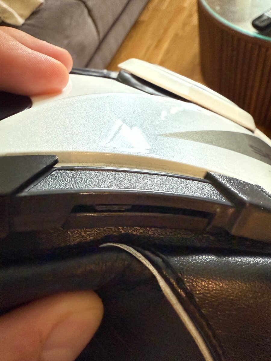

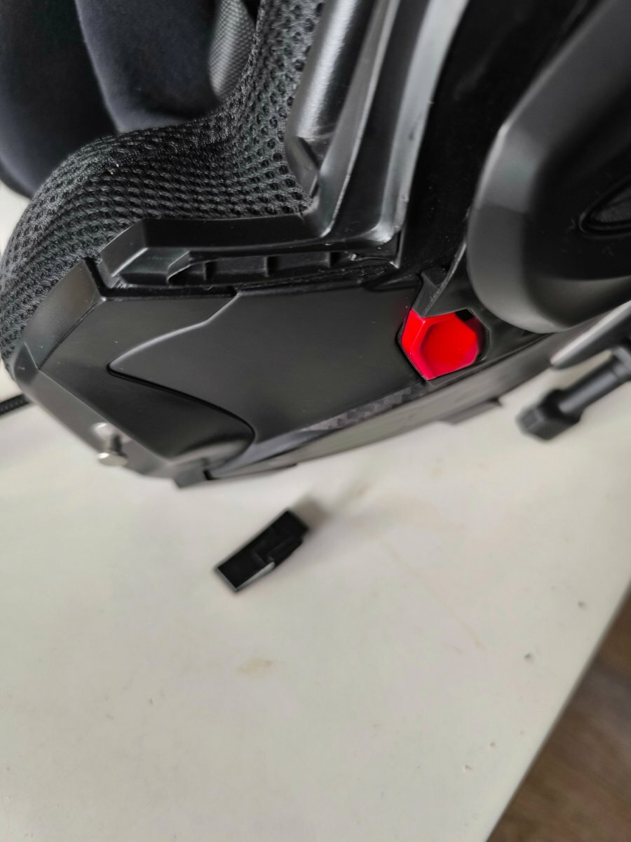

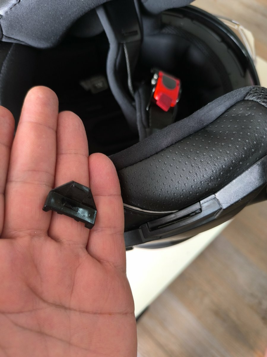

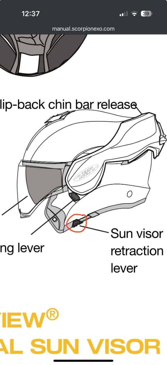

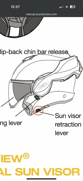

novosadChe 14 Napisano Maj 7, 2025 U prolazu, 16 postova Lokacija: Novi Sad Motocikl: CFMOTO 800mt Explore Prijavi odgovor kao problematičan Pozdrav ekipa, treba mi vaša pomoć/mišljenje kako bih rešio jedan problem. Imam Scorpion Exo-Tech kacigu i nesmotreno (da ne kažem divljački) sam povukao plastičnu polugu sunčanog vizira i naravno da je pukla. Dakle mehanizam radi, sajlica je tu, ali ta mala plastična polugica je pukla tako da sad ne mogu prstima da povlačim levo/desno. Googlao sam, tražio po netu i nigde ne mogu da pronadjem rezervni deo same poluge, samo se mehanizam nudi, ali tu ne dolazi poluga, bar koliko se meni čini. Trenutno vučem prstima sam vizir gore dole, ali nije bas sjajno rešenje. Imate li neki predlog kako ovo rešiti? Hvala Citat Podeli ovaj odgovor sa prijateljima Link to post Share on other sites More sharing options...

Bobni 601 Napisano Maj 7, 2025 Zainteresovan, 487 postova Lokacija: Nis Motocikl: Apn 6 Prijavi odgovor kao problematičan Jel imas jos drugi deo plastike Koji se polomio? Citat Podeli ovaj odgovor sa prijateljima Link to post Share on other sites More sharing options...
dragan_alumiroi 877 Napisano Maj 7, 2025 Zainteresovan, 627 postova Lokacija: Novi Beograd Motocikl: CRF 1100 D Prijavi odgovor kao problematičan Probaj da zalepiš super-lepkom ili zavariš ali ako ima mesta utisni nešto metalno (npr. klamfa) kao armaturu. Citat Podeli ovaj odgovor sa prijateljima Link to post Share on other sites More sharing options...
vojakis 129 Napisano Maj 7, 2025 Svrati ponekad, 173 postova Lokacija: KRAGUJEVAC Motocikl: Kavasaki EN450A Yamaha Diversion 900 Prijavi odgovor kao problematičan Tesko ces da nadjes samo dugme(polugu)osim da nesto budzis pravis ili odstampas po postojecoj polugi. Citat Podeli ovaj odgovor sa prijateljima Link to post Share on other sites More sharing options...
novosadChe 14 Napisano Maj 7, 2025 U prolazu, 16 postova Lokacija: Novi Sad Motocikl: CFMOTO 800mt Explore Prijavi odgovor kao problematičan Imam negde, probao sam da zalepim super lepkom ali je to slabo jer je bas minimalna kontaktna površina Citat Podeli ovaj odgovor sa prijateljima Link to post Share on other sites More sharing options...
Bobni 601 Napisano Maj 7, 2025 Zainteresovan, 487 postova Lokacija: Nis Motocikl: Apn 6 Prijavi odgovor kao problematičan Uzmi tecni super lepak u kombinaciji sa Sodom bikarbonom,izguglaj kako.sloj super lepak pa onda pospes sodu I Tako vise puta,to ce drzati. 1 Citat Podeli ovaj odgovor sa prijateljima Link to post Share on other sites More sharing options...
novosadChe 14 Napisano Maj 7, 2025 U prolazu, 16 postova Lokacija: Novi Sad Motocikl: CFMOTO 800mt Explore Prijavi odgovor kao problematičan Zvao sad MaxMoment kažu momci sve rešivo za crvenu-dve Ne isplati mi se da budzim bilo šta i lepim sebi prste ponovo Ipak hvala svima za pomoć. 1 Citat Podeli ovaj odgovor sa prijateljima Link to post Share on other sites More sharing options...
