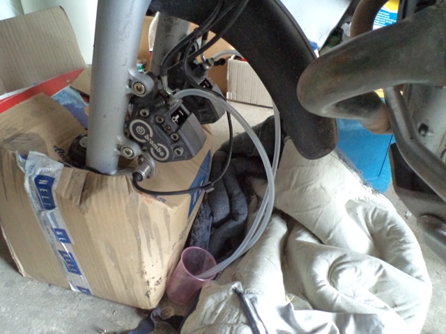

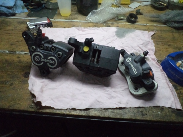

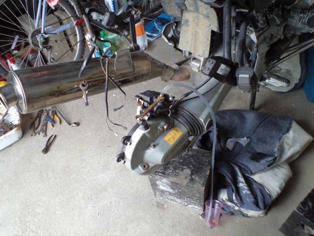

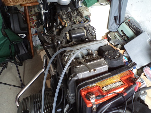

đunta 4867 Napisano Februar 4, 2013 Ne silazi, 6991 postova Lokacija: Singidunum Motocikl: đački pešački Prijavi odgovor kao problematičan @Markone, nije problem zameniti ulje u celom sistemu. Ko što si našao dva klipa, postoji sistem gde se ABS pumpa odmah uključi čim daš kontakt i tu je zamena ulja vrlo gospodska, jednom rukom polugu ručice, drugom otvaraš ventile u krug jedan po jedan, i onaj drugi ko kod mene gde pumpa ne radi dok se ne okrenu točkovi par metara i 5 kmh. U oba slučaja valja da se klipovi na kleštima isteraju u nulti položaj zaglavljivanjem nečeg između pločica ko što sam i ja radio.Tu se zamena vrši klasičnim drukanjem po ručici i pedali .Zabodeš 5 creva na sve ispusne sisice, otvoriš sve ventile da iscuri staro ulje, nalivaš i drukaš da se sve ispere. Zatvoriš sisice i naliješ oba kočiona lončeta i pumpaj i ozračuj u krug, prednji desni, pa levi pa prednji krug ABS-a, zatim zadnji kočioni pa ispust zadnjeg kruga ABS-a dok ne dobiješ protok bez ijednog mehurića u crevima. Ja sam sebi servisirao sva kočiona klešta jer je motor star, ko zna koliko i dal je redovno menjano ulje...jednostavno valja i taj remont da se uradi iako nisam imao primedbi na kočenje. Nisu sve 4 pločice napred jednako polizane, klipovi nisu baš sinhrono radili i to je bilo meni indikativno. Posle servisa tek tad sam ukapirao kako koči Brembo sistem. Imaš nekoliko sličica čisto da vidiš da se može uraditi. (Možda sam nešto promašio jer nisam se udubio u drugi sistem ko što Laki upozorava) 1 Citat Podeli ovaj odgovor sa prijateljima Link to post Share on other sites More sharing options...

đunta 4867 Napisano Februar 4, 2013 Ne silazi, 6991 postova Lokacija: Singidunum Motocikl: đački pešački Prijavi odgovor kao problematičan Pričam principijelno, bez konkretnog iskustva na ovom motorciklu. Može da se pojednostavi priča razdvajanjem ulja u ABS pumpi i ostalom celokupnom sistemu. To što je integrisan ili ima još i servo pojačivač je ne bitno. Zamena ulja između kočionog suda i klešta, prednjeg i zadnjeg se može uraditi klasičnim drukanjem, ispuštanjem i dolivanjem. Prođe ulje u tom postupku i kroz sam rezervoar u ABS pumpi al znatno malo odnosno sporije pa se tu zato nezavisno menja ulje i nema opasnosti da uđe vazduh u instalaciju. Kod modela ABS-a gde se odmah pumpa uključuje po davanjo kontakta, obezbedi se dotok ulja ko na klipu, levkovima. Pumpa nadruka pritisak u samom ABS rezervoaru, stiskom ručice se pojača i odvije ispusna sisica na samom telu ABS-a, pupma gura staro ulje i vazduh napolje a iz levka se dopunjuje. Kako prednji krug, tako zadnji ispusni ventil na samom ABS-u. Isto tako može i na samim točkovima da se istera ulje ali mora da se vodi računa da kočioni sudovi ne ostanu bez ulja jer je protok pod dejstvom ABS-a znatno veći. U suštini ništa ne može da se zezne. Jedino postoji opasnost da u samoj ABS pumpi zaglavi jedna kuglica ako ostane bez ulja a ima prljavštine al je i to rešivo bez problema. I na modelima 1100 se nalazi pumpa koja odma počinje da radi.Za modele ko na mom i Lakijevom objašnjen postupak. Da bi se bilo sigurno da je svo ulje zamenjeno i dobro isprano, potroši se domaćinski do litre ulja. Instalaciju valja isprati špiritusom ali na današnje muljanje nikako ne preporučujem. Citat Podeli ovaj odgovor sa prijateljima Link to post Share on other sites More sharing options...
