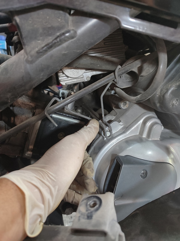

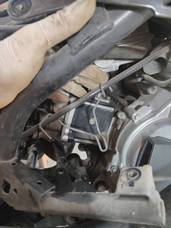

Arakis 6574 Napisano Septembar 17, 2024 Svakom po zasluzi, 12499 postova Lokacija: NBGD - KN04ET Motocikl: Honde Transalp, plavi i narandžasti, oba za dečake Prijavi odgovor kao problematičan Dare, ili ko je upucen, drugar na Geopolisu 250 vadio akumulator i zaklopio sediste. Sad ne moze sa podigne sediste ima li neka forica za dizanje istog bez akumulatora u motoru? Citat Podeli ovaj odgovor sa prijateljima Link to post Share on other sites More sharing options...
N.F.S. 26209 Napisano Septembar 17, 2024 Integrisan, 10661 postova Lokacija: Kragujevac Motocikl: ---Honda--- Prijavi odgovor kao problematičan Skinite masku napred pa kroz instalaciju sijalice npr pustite struju, kontakt dat, svetlo ukljuceno.Sent from my fontele using Tapatalk Citat Podeli ovaj odgovor sa prijateljima Link to post Share on other sites More sharing options...
Arakis 6574 Napisano Septembar 17, 2024 Svakom po zasluzi, 12499 postova Lokacija: NBGD - KN04ET Motocikl: Honde Transalp, plavi i narandžasti, oba za dečake Prijavi odgovor kao problematičan Hvala Neso, sad cu da mu javim 1 Citat Podeli ovaj odgovor sa prijateljima Link to post Share on other sites More sharing options...

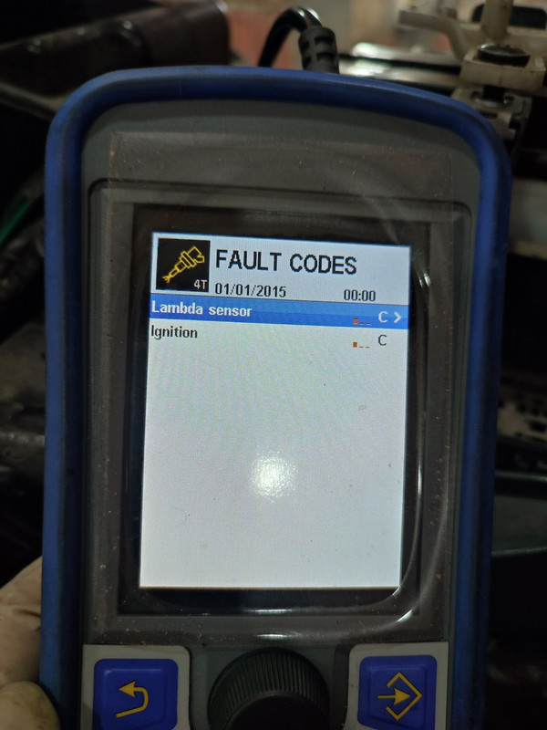

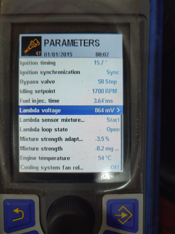

Marko3344 0 Napisano Octobar 9, 2024 U prolazu, 10 postova Lokacija: Stuttgart Motocikl: Peugeot Satelis 250 Prijavi odgovor kao problematičan Dobar dan dobri ljudi,evo malo da osvezim temu sa jednim pitanjem. Naime, spakovao sam Satelidzu(250)2007.u garazu pre jedno mesec dana jer ovde gde zivim je vec zima stigla. Za to vreme sam ga dva puta pustao da radi u leru po 10ak min.Danas ogrejalo 15ci reko daj da ga poćeram malo da me zelja mine,kad ono EFI me pozdravi na kratko. Upalio je kao mina kao i uvek i nakon 2-3min dok sam navlacio kacigu primetih da je na sec.spustio obrtaje(zadrhtao) i upalio EFI . Iskljucio sam ga odmah i opet upalio bez problema i bez EFI lampice i napravio 20km krug bez ikakvih smetnji,kao i uvek. Citao sam na forumu o mogucim uzrocima ali pre nego sto krenem da bijem glavom o zid moze li to biti samo sad pa ko zna kad ili je pocetak vrzinog kola i odmah reagovati. Napaja ga Varta,da nije do napajanja. Pozdrav za sve,posebno za Dareta majstorcinu! Citat Podeli ovaj odgovor sa prijateljima Link to post Share on other sites More sharing options...
N.F.S. 26209 Napisano Octobar 9, 2024 Integrisan, 10661 postova Lokacija: Kragujevac Motocikl: ---Honda--- Prijavi odgovor kao problematičan Ako uvek posle paljenja prodje 3,4 min pa upali lampicu to je obicno lambda sonda.... Tada njeno ocitavanje krece da koristi ecu.Prvo proveri kontakt u dzeku kakav je...Sent from my fontele using Tapatalk 1 Citat Podeli ovaj odgovor sa prijateljima Link to post Share on other sites More sharing options...
Satelis 17710 Napisano Octobar 9, 2024 Integrisan, 9758 postova Lokacija: Beograd - M.M.Lug Motocikl: Peugeot Satelis250 ...... Honda NC750XD Prijavi odgovor kao problematičan Imaš par grešaka. Prva je ta da se motor ne pali i ne ostavlja da cvokoce u leru. Dok vozis vozis, kad resis da ne vozis, dovoljno je da skines - klemu, napumpas malo jače gume, napunis ful rezervoar, bajk na c stender i to je to. Pre paljenja ide provera baterije (unimerom). Ako je napon Ok ..palis, ako je napon ispod 12V ....punis pa posle palis. Druga greška je u Varti, loše se pokazala baterija. Bolja opcija je Exide ali ne kiselinski kao što fabrički ide već AGM. Valjalo bi da izbacis to go*ance iz kućišta. Moguće je da EFI pali zbog l sonde, raskaci dzek (sa desne strane je na nosaču) i proveri unimerom da li radi grejac (jednobojne žice). 1 1 Citat Podeli ovaj odgovor sa prijateljima Link to post Share on other sites More sharing options...

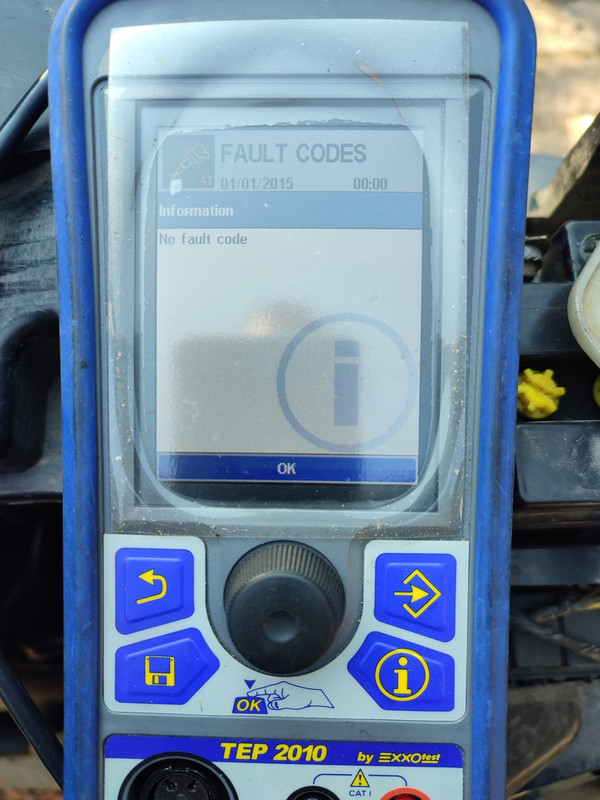

Marko3344 0 Napisano Decembar 20, 2024 U prolazu, 10 postova Lokacija: Stuttgart Motocikl: Peugeot Satelis 250 Prijavi odgovor kao problematičan Dobro jutro,dobri ljudi! Da li se pojavila neka dijagnostika od 2010te pa do danas koja koju mozemo koristiti za Sat osim Tep 10. Na netu sam naleteo na ovako nesto ali nisam siguran da li moze da radi posao pa sam hteo sa vama da podelim i cujem vase misljenje. Veliki pozdrav svima u grupi! Citat Podeli ovaj odgovor sa prijateljima Link to post Share on other sites More sharing options...
boza_kg 6898 Napisano Decembar 20, 2024 Ne silazi, 4986 postova Lokacija: Kragujevac Motocikl: Kymco Agility+ 300 Prijavi odgovor kao problematičan A čemu bi ti služila ta dijagnostika? Mislim, sve i da radi, to je pomoćni alat za majstore, tj. one koji se bave rešavanjem problema, razumeju kontekst, poznaju materiju itd. Cenim po sebi, za laike, ne znam čemu bi koristilo? Pročitaš neki kod greške, pa da googlaš šta mu je? Pitaš po forumu? To može samo da te odvede u zaluđivanje 1 Citat Podeli ovaj odgovor sa prijateljima Link to post Share on other sites More sharing options...

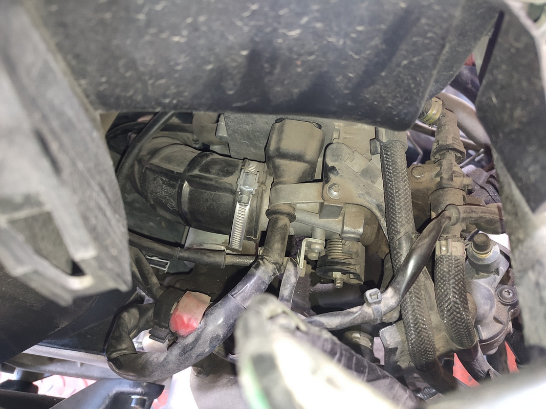

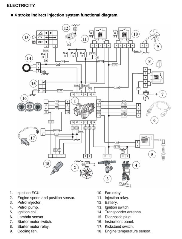

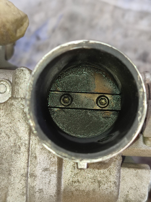

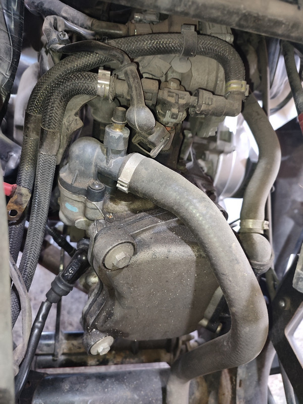

pierre83 0 Napisano Februar 1, 2025 U prolazu, 3 postova Prijavi odgovor kao problematičan bonjour je viens de changer le boiter papillon de mon satelis 250 cc , plus moyen de démarrer il reconnais pas l anti démarrage , avez vous une solution? par avance merci pierre Добро јутро Управо сам променио гас на свом Сателису од 250 кубика, нема начина да се покрене не препознаје имобилајзер, имате ли решење? хвала унапред Пиерре Citat Podeli ovaj odgovor sa prijateljima Link to post Share on other sites More sharing options...

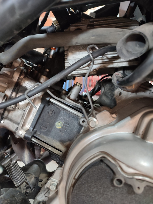

Satelis 17710 Napisano Februar 1, 2025 Integrisan, 9758 postova Lokacija: Beograd - M.M.Lug Motocikl: Peugeot Satelis250 ...... Honda NC750XD Prijavi odgovor kao problematičan Zdravo, pokusacu da ti objasnim ali ne znam kako ces razumeti. Pored klapne gasa koja je ujedno i ecu motora (pozicija 1 na slici) moras zameiti kontakt bravu i kljuc jer je u njemu code. Stvar je vrlo jednostavna.... code je u kljucu, kljuc u bravu i kad okrenes na On antena oko brave procita code kljuca i informaciju salje u ecu motora/klapnu gasa. Ako se kodovi poklope ecu se otkljucava i bajk se moze startovati. Citat Podeli ovaj odgovor sa prijateljima Link to post Share on other sites More sharing options...
pierre83 0 Napisano Februar 3, 2025 U prolazu, 3 postova Prijavi odgovor kao problematičan Le 20. 12. 2024 à 14:39, boza_kg a écrit : Les gars, vous ne pouvez même plus participer à la discussion, ils partiront immédiatement... merci. Bonjour les amis... Y a t'il un mécanicien ici qui comprend les satellites Peugeot 250 cc, j'ai un problème, je viens de changer le papillon et impossible de démarrer, pas de reconnaissance anti-démarrage, comment faire ? Citat Podeli ovaj odgovor sa prijateljima Link to post Share on other sites More sharing options...
pierre83 0 Napisano Februar 3, 2025 (promenjeno) U prolazu, 3 postova Prijavi odgovor kao problematičan Bonjour donc si je change le boitier ecu, dois-je aussi changer le contacteur d'allumage et la clé ? ou peut-on reprogrammer le volet de gaz avec la clé d'origine ? Merci Promenio Februar 3, 2025 član pierre83 Citat Podeli ovaj odgovor sa prijateljima Link to post Share on other sites More sharing options...
Betta 201 Napisano Februar 3, 2025 Svrati ponekad, 312 postova Lokacija: Zrenjanin Motocikl: Suzuki Burgman 400 K1 Prijavi odgovor kao problematičan Satellis told you, you need to change the key also. If you change ECU only and use old key, that old one cant unlock ECU. So answer is change ignition lock, and key. But key, and ignition lock must be from same bike from whom you used ECU. About repograming ECU cant tell you more, probably there is a option to highjack ECU, then you can stay on old ignition lock and key. Citat Podeli ovaj odgovor sa prijateljima Link to post Share on other sites More sharing options...
