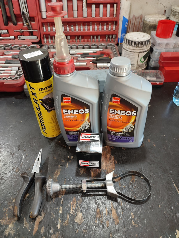

Satelis 17703 Napisano Januar 29, 2024 Integrisan, 9757 postova Lokacija: Beograd - M.M.Lug Motocikl: Peugeot Satelis250 ...... Honda NC750XD Prijavi odgovor kao problematičan Moja makina sa prve strane ove teme slavi mali jubilej pali, radi, ide, kotrlja se valjano uradjena zam. ulja u motoru, dijagnostila nista se nema pipati 6 1 Citat Podeli ovaj odgovor sa prijateljima Link to post Share on other sites More sharing options...
