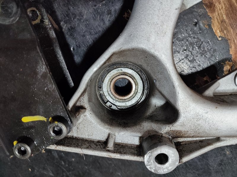

lezaj kaput
pritegnuti oprugu za +1

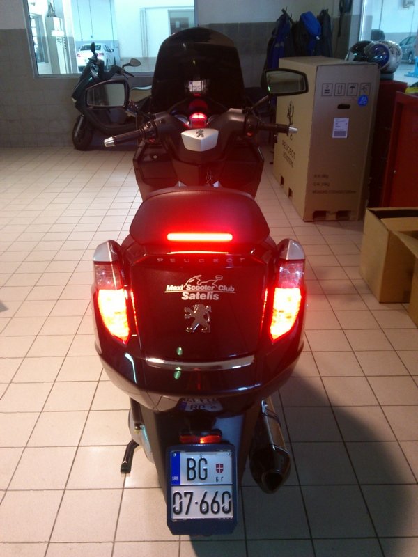

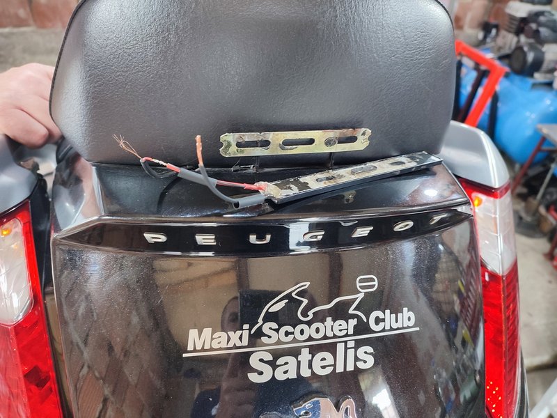

Decija posla.... drugaru klinci hteli ukrasti trece stop svetlo koje stavih 2014 godine.
Hteli da iskoriste priliku kad s eparkirao, videli da jako svetli ali nisu uspeli jer je Zlaja brzo naisao.
uspeli su da ga odvoje sa nosaca (bese zalepljen smrt lepkom i na par mesta diht masom)
Zalemili, zalepili problem resili jedan a sad cemo i drugi :)

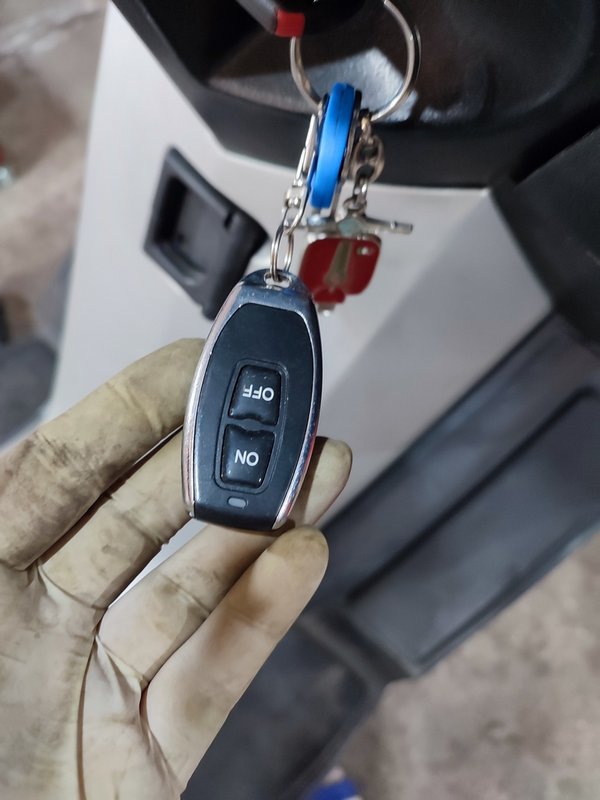

Zlaja kad je došao do mene, parkirao se, skinuo jaknu, smotao kljuce i zakljucao u "gepek".
Kad je toga postao svestan, istog momenta tamba-lamba pocinje po dzepovima :lol3:
Rezervne nema kod sebe, Borca mu vec u glavi ali cime da ode..... nema panike, lako se resi.
sve sta treba da uradite je da skinete sediste, nadjete dzek od centrale za otkkljucavanje sica
izvucete dzek, nadjete sivo crvenu zicu (stalni +) i plavu ... ovaj dzek treba
Uzmete lepo te dve zice i kratko spojite, bukvalno samo se pecne na 1 sekundu i gepek ce se otvoriti. Pre spajanje možete uraditi preko probne lampe, štipaljka može ići i na + klemu akumulatora (lakse je) ili neko tanje parče zice i gotovo.

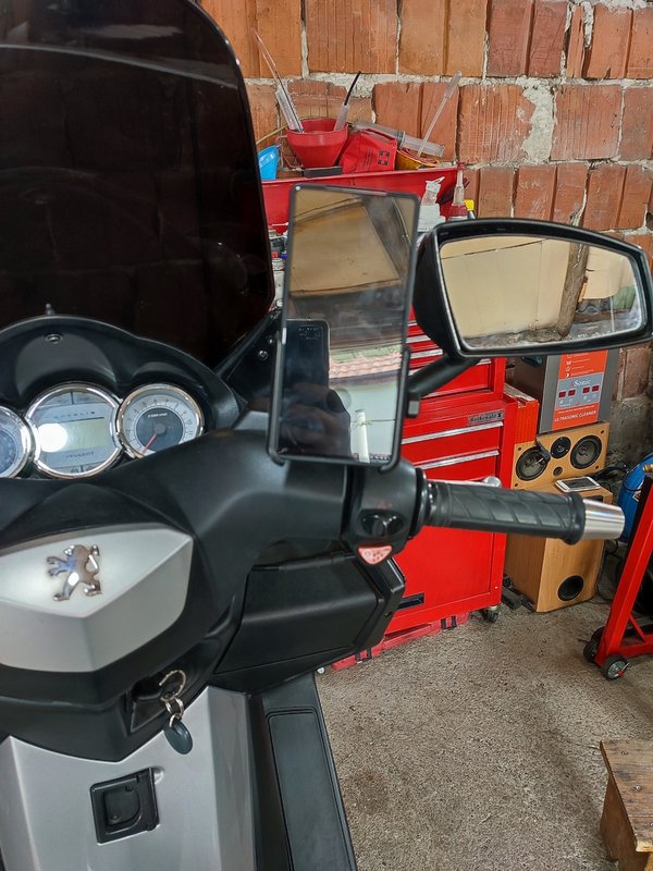

pod retrovizor ubacih mu nosac za telefon jer mu cesto navi treba
skoro svaki dan po gradu predje od A do E tacke tj adrese
Ovaj nosac je u pitanju, kupljen sa KP koga zanima....

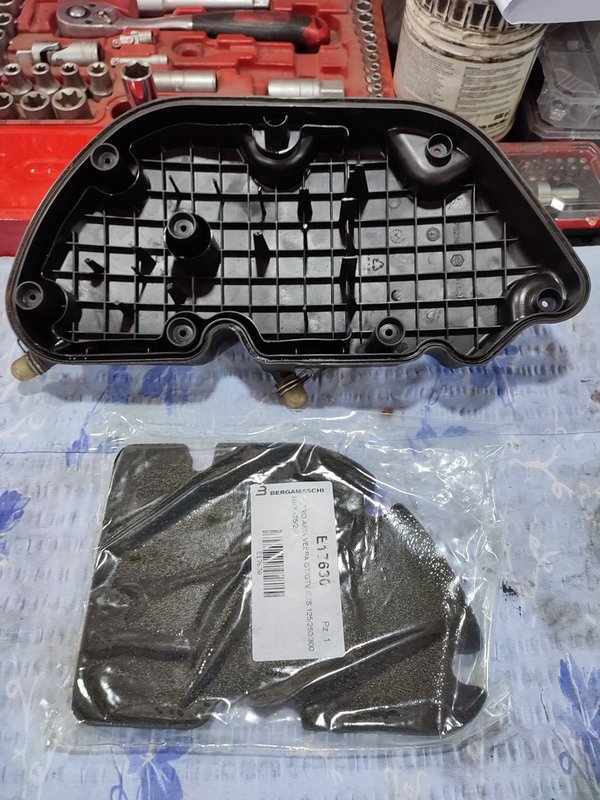

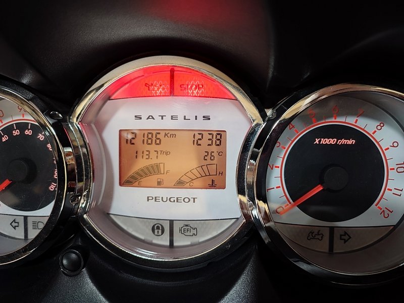

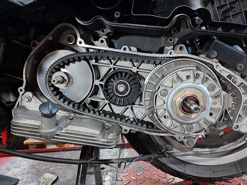

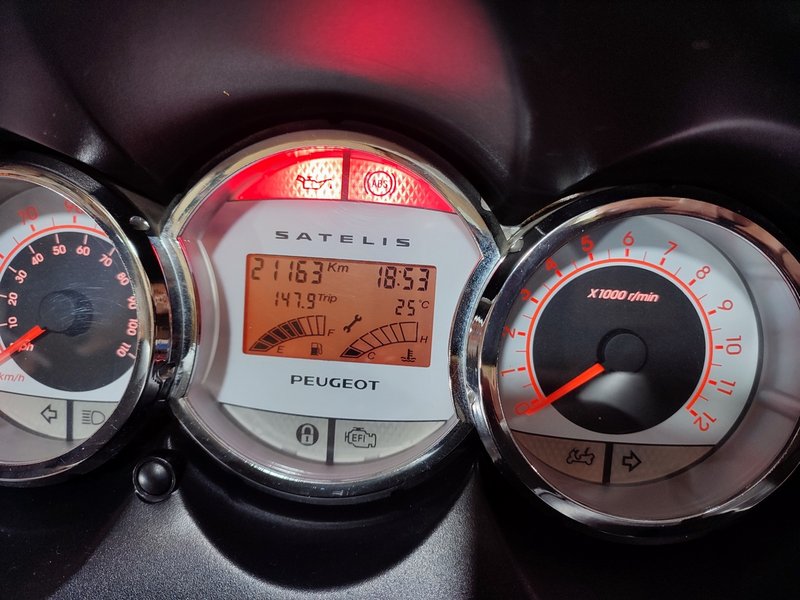

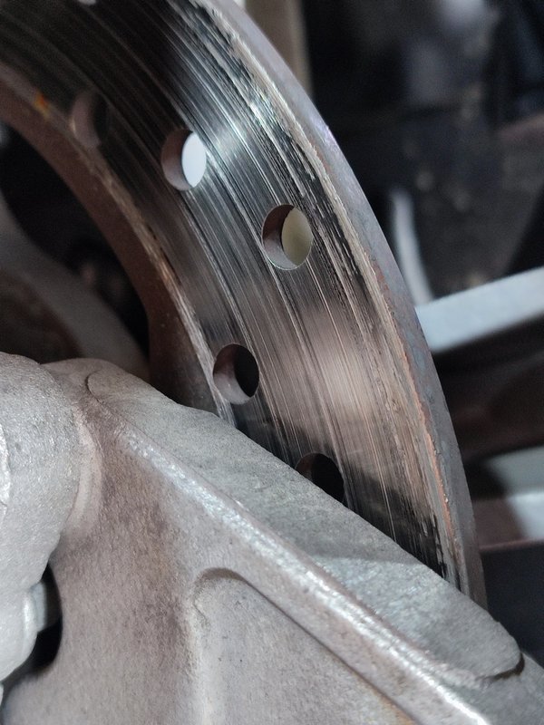

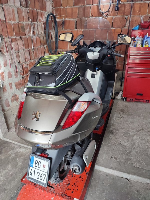

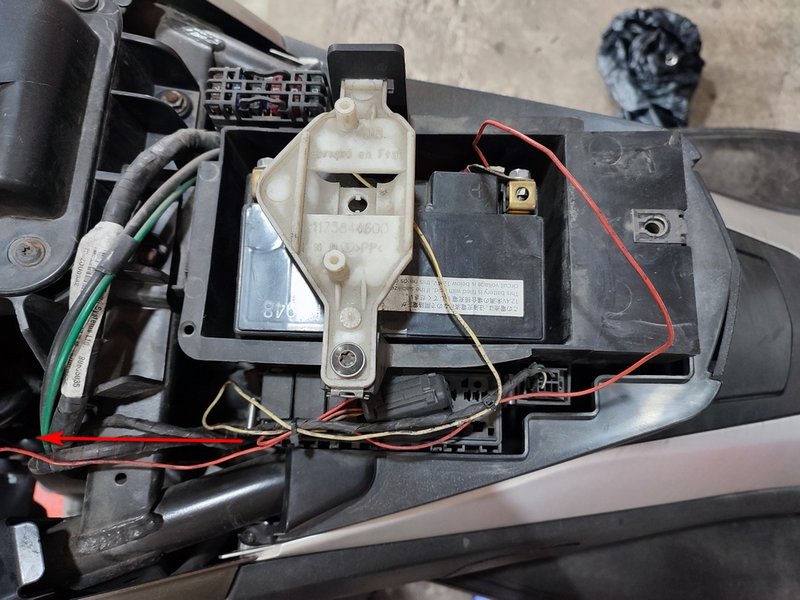

Dodje vreme da se Vlajkova makina pretrese
Dobro pali, lepo radi u leru, ubrzanje od 0 - 30km/h je vrlo lose, cudno se ponasa do te brzine, posle je normala.
Poluga prednje kocnice krcka pod prstima, ok koci i ima izrazeno tresenje kormana kad se isti pusti.....neka zapazanja pri probnoj voznji.
zanimljivo resenje
bolja uocljivost
to je manje vise nebitno... idemo na bitnije stvari
km bas i ne verujem, mislim da je vracena
stanje diskova mi se ne gadja sa km

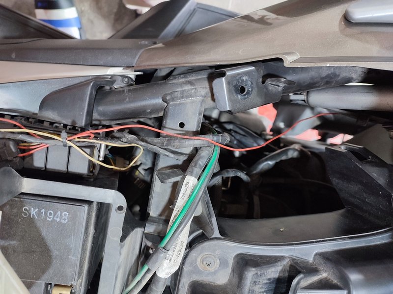

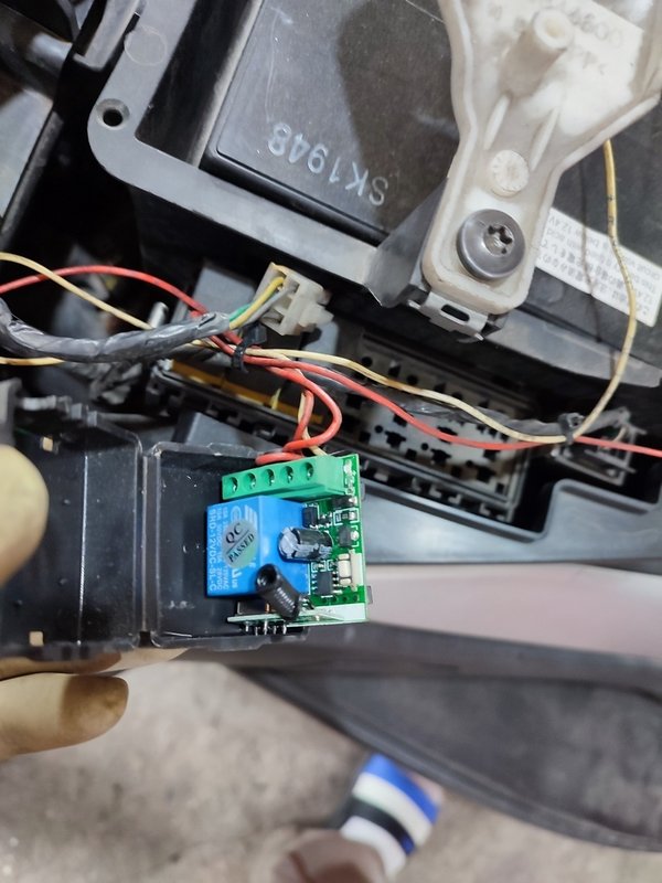

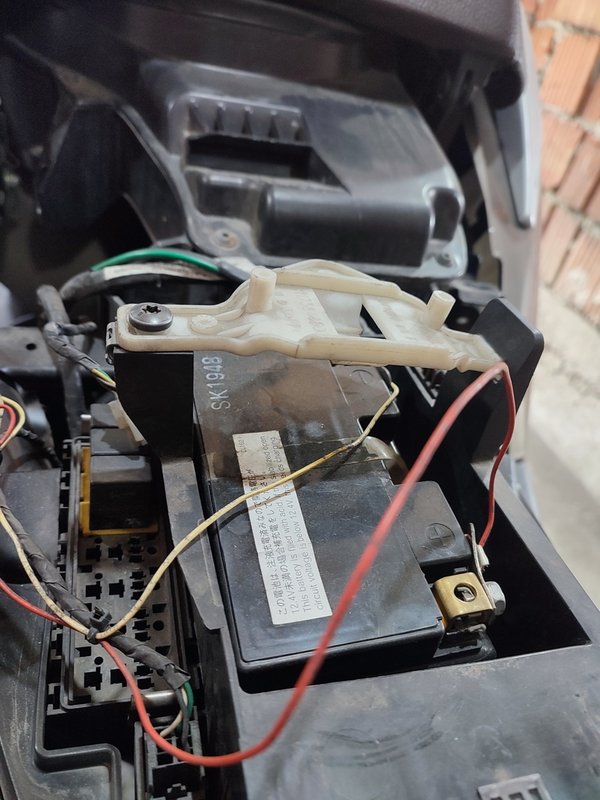

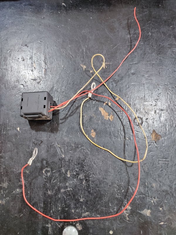

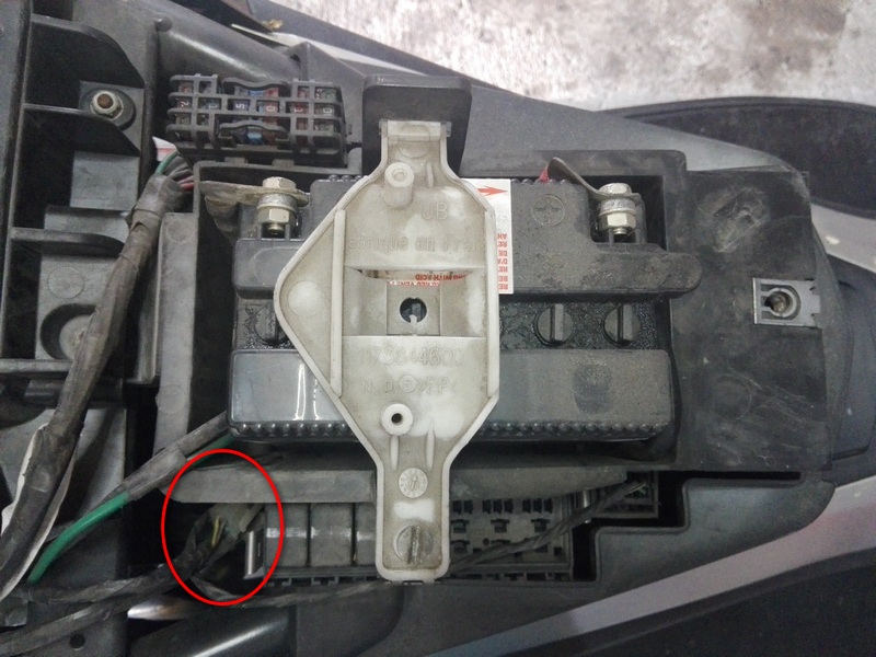

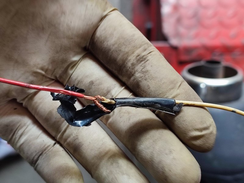

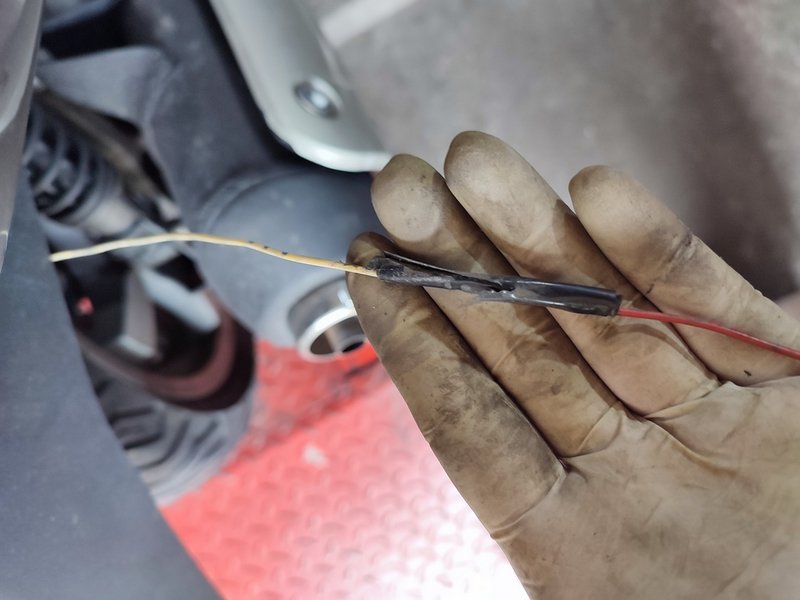

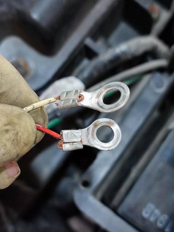

aj kad vidim ovako zice ..... :tras2:
crvena takva gola samo visi i putuje pozadi
nit izolir trake, nit stripsovana
to je od centrale
daljinskog otvaranja gepeka
baterija je od neke honde ytz14-s i to je ok, sluzice
nije ok sto nigde nije zaglevljena, skace po kucistu u toku voznje

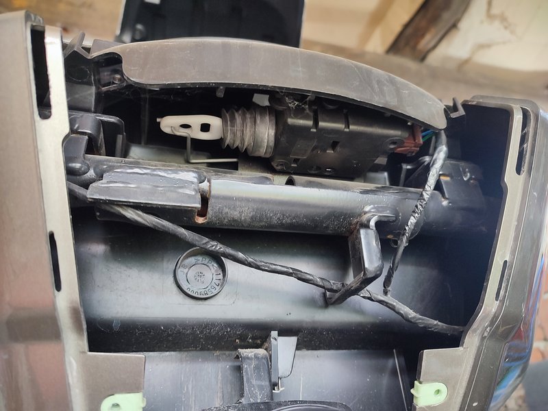

skidama centralu
i instalaciju
ovo majstor nije radio...bar ga ne mogu majstorom nazvati
zakacen je
na motoric brave
vracam na fabriku
ovo cu nakalemiti
tacno ovde... kasnije

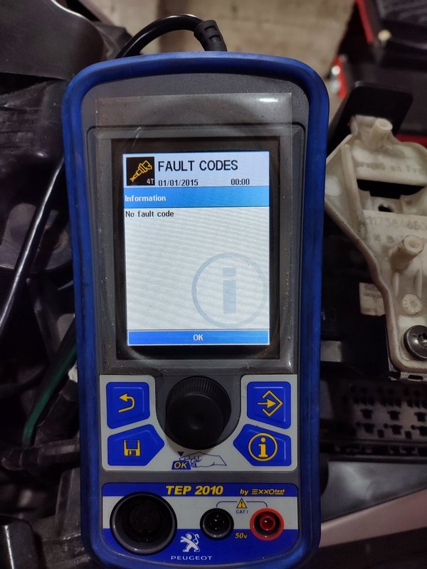

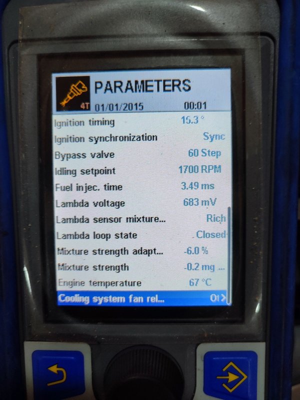

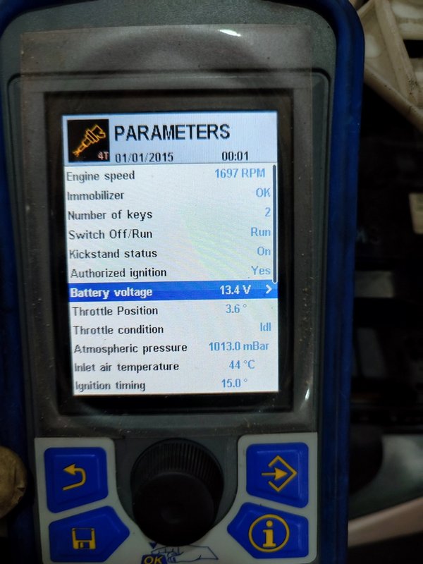

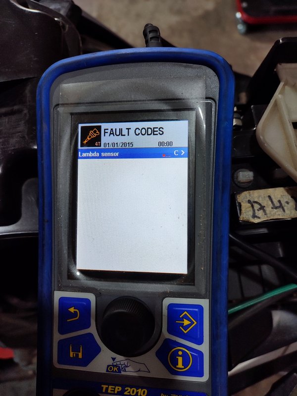

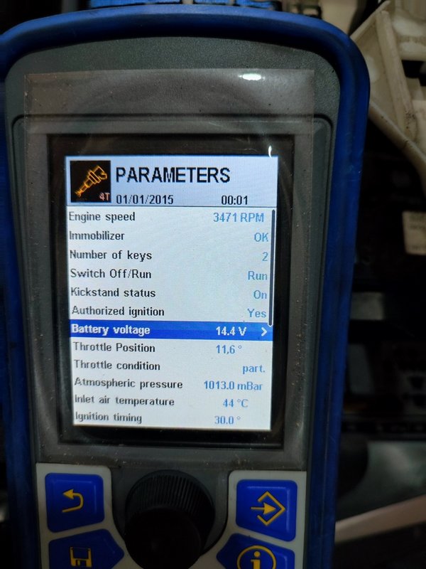

dalje.... idem se baviti dijagnozom
ecu motora cist
pocetni napon dobar
obratiti paznju na rpm i V
sto dalje znaci.... ne ostavljati bajk da drobi u leru
ostalo sve u najboljem redu

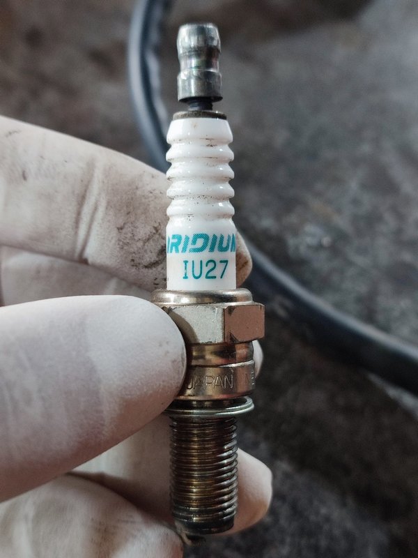

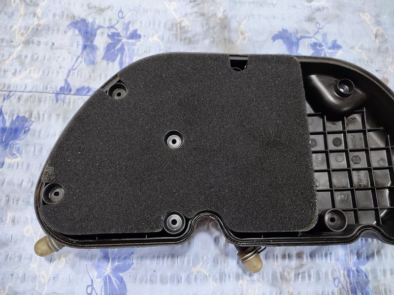

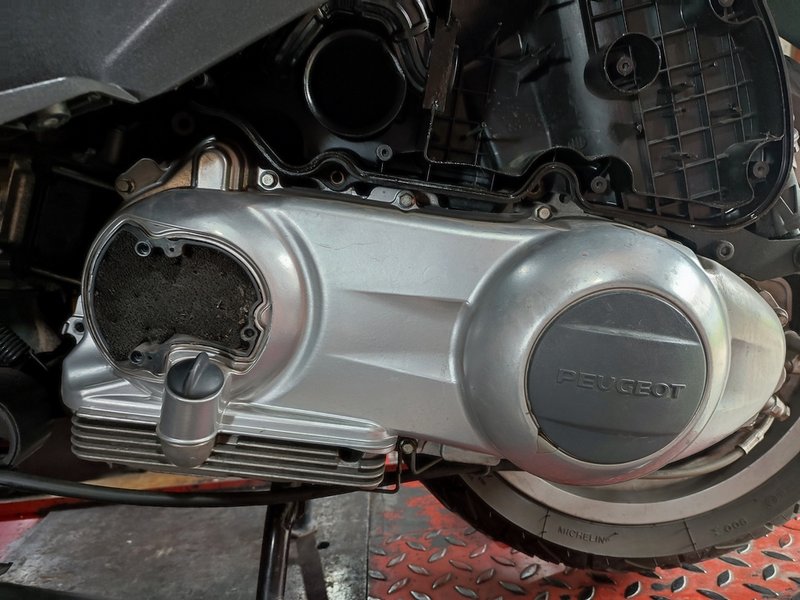

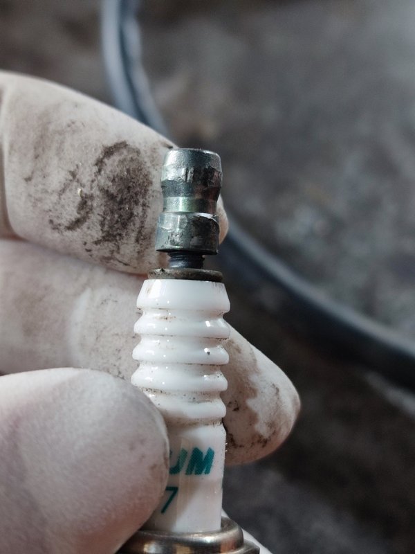

idemo na svecicu al pre toga zaviti lulu 3 puna kruga
zaviti i kapicu jer je i to labavo
iridijumska dobra, vraca se nazad
idem na levu stranu, plastiku vratiti na mesto
kaput, na oznacenim mestima gotov je da pukne, kuciste oprati

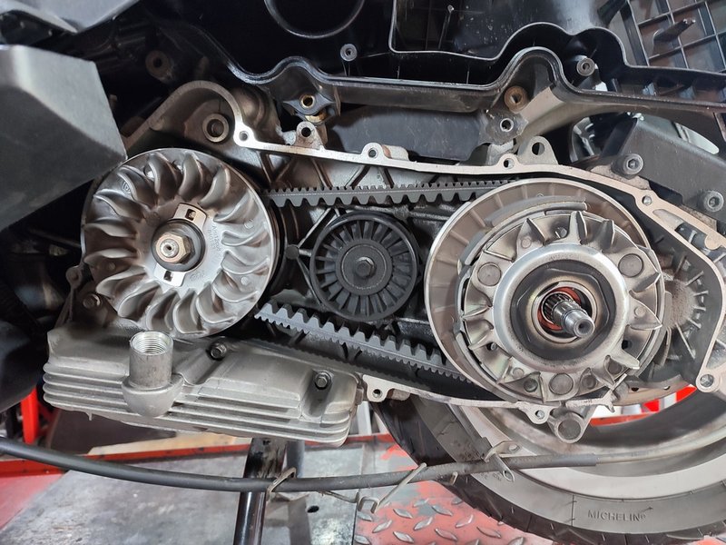

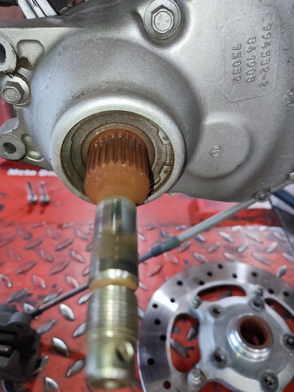

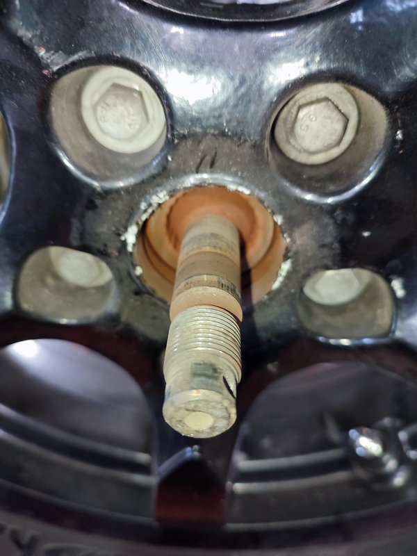

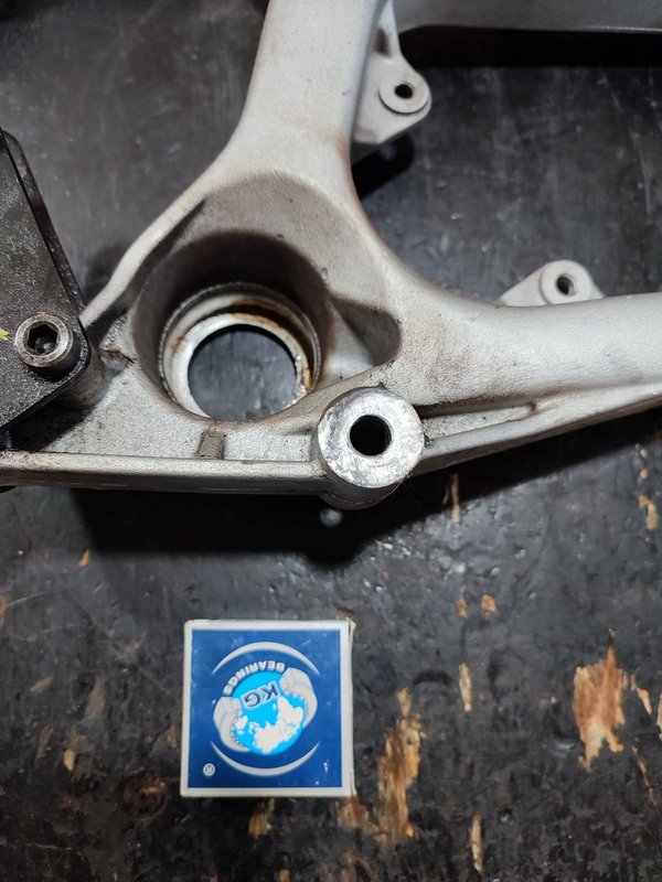

spustam se na cvt

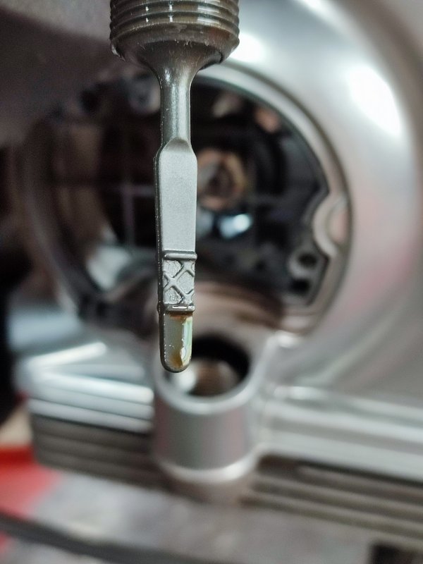

nista strasno, ima ulja u masini (nekih 100-150ml je min-max)
os. radilice i os. diferencijala pretegnuta do bola
kais kaput, mator, truo

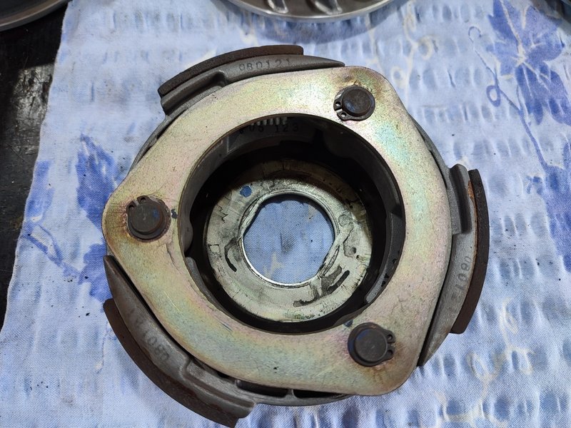

kvacilo ide na otvaranje
platna malo zvecka
kuciste na pranje

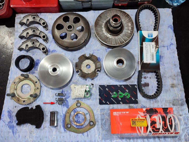

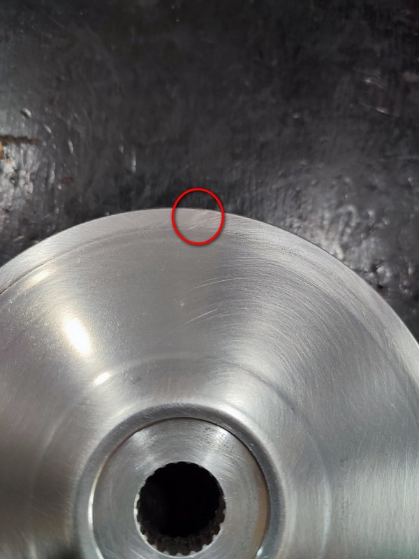

ne vidi se na slici dobro.... tu je dobio udarac
imamo uljeza, oznacen je strelicom

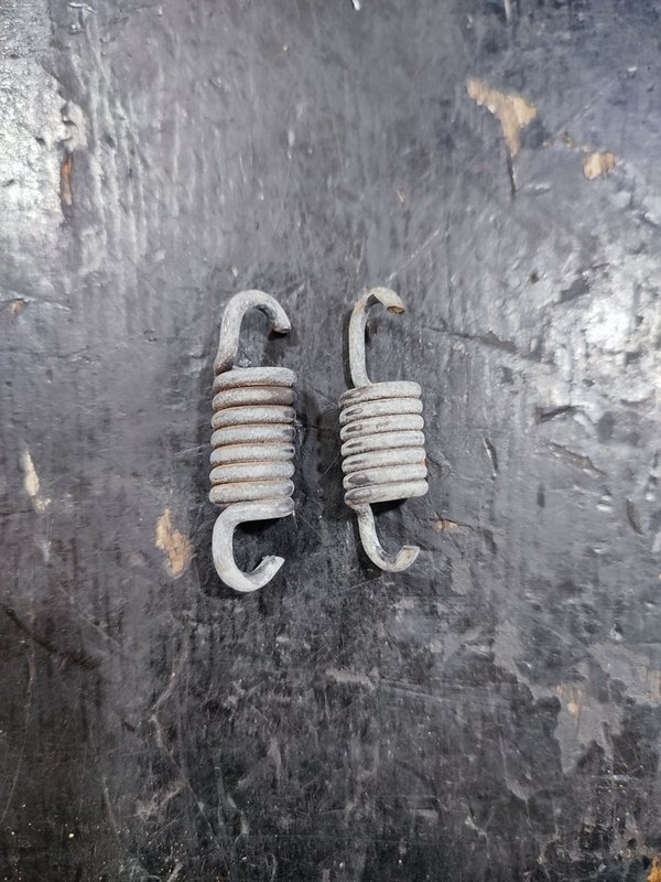

jedna oprugica je zamenjena sto znaci da je nekad pukla stara
To je jos jedan dokaz da je km predjena lazirana. Diskovi se za 12k ne mogu tako potorsiti niti opruga moze puci.
Oprugicu nadjoh drugu u rinfuzi, otud ono cudno ponasanje od 0 - 30km/h .... jedna lamela je pre hvatala od preostale dve, ujedno je i feroda pretrpela vecu temperaturu.
moze pakovanje
vracamo ga na novo
vec je nauljen tako da se samo tapne unutra
odo i ja tapnuti nesto pametno :)
Nastavice se.....

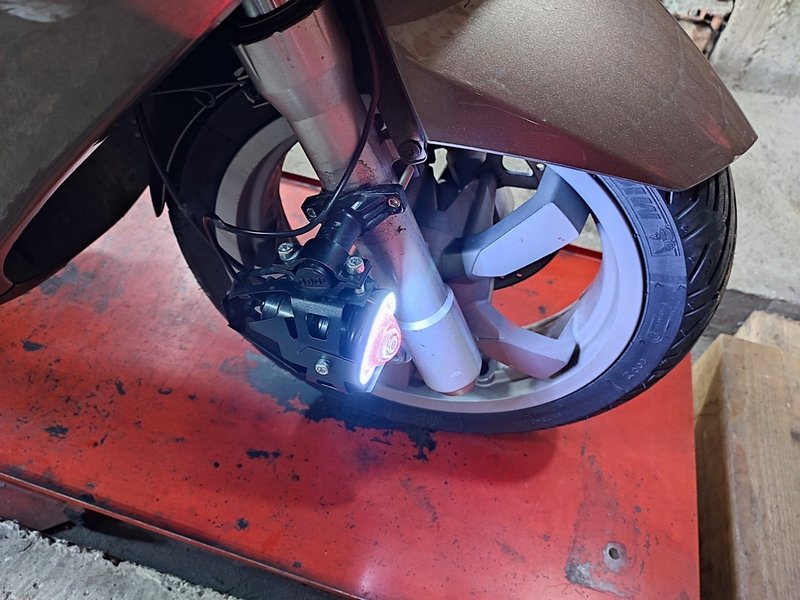

idemo dalje, valja poSo privesti kraju, na red dolazi ulje iz diferencijala
imalo ga je 100-150ml vise nego sto treba, ne skodi nicemu
dok je bajk gore, valja srediti centralu daljinskog otvaranja
sad izgleda ovako, akumulator zaglavih sa strane da ne skace vise

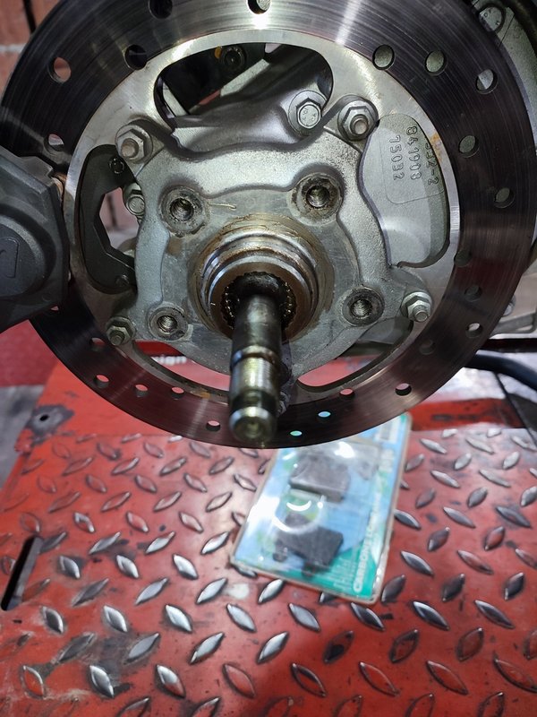

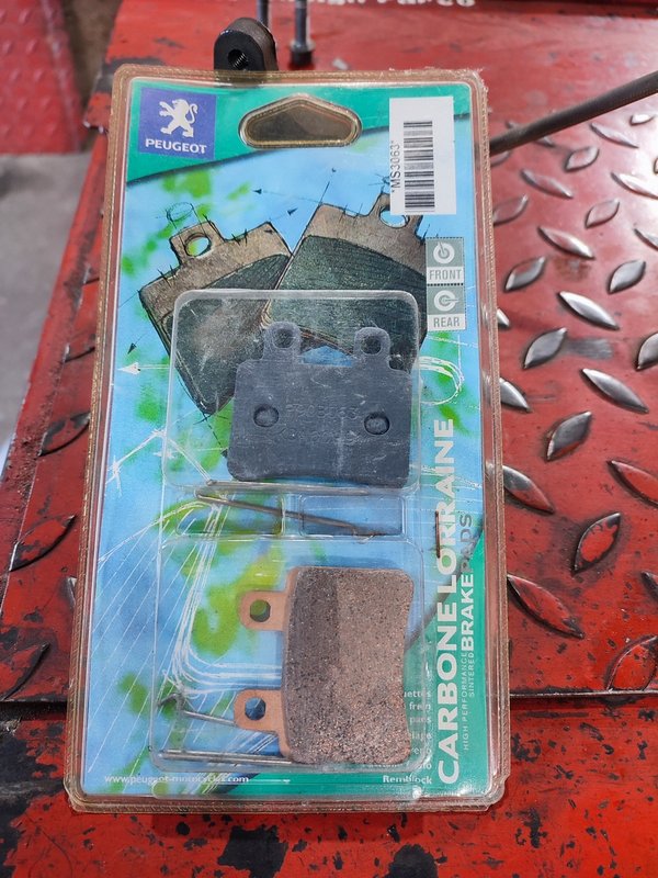

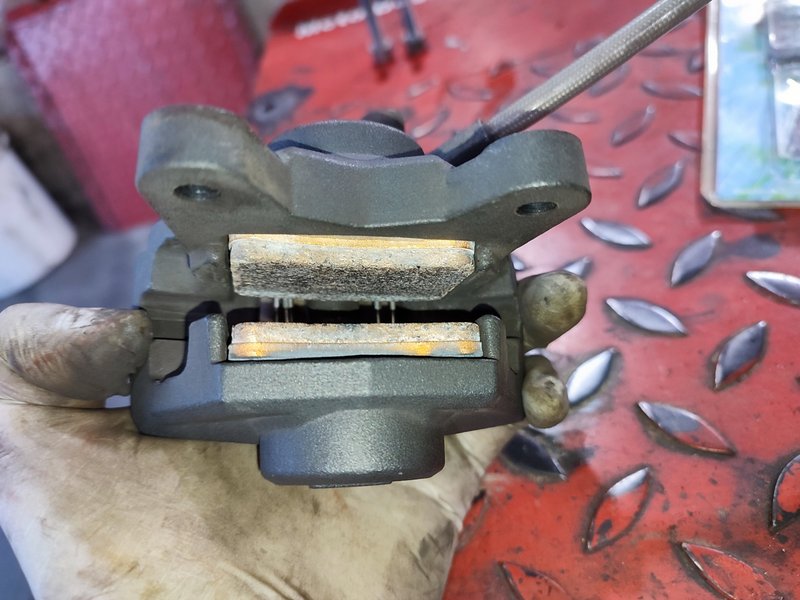

bajk ide dole, napadaju se kocnice, plocice su dobre
ovakvu boju kad vidim nemam sta meriti
sledi zamena i tako na svake 2 godine treba raditi
ne bi li bilo sve ok
poluga i sraf na ciscenje
sve to ponoviti na zadnjoj
zatim idemo na uljce motorno
gedorom se ne moze odviti cep, mora pneumatika raditi :tras2:

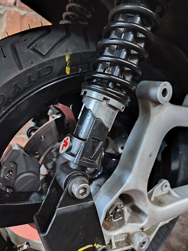

oba amorta su pisnula, sa najmekseg idemo na srednju poziciju
za desni se mora auspuh skinuti
zabrinula me je mala kolicina antifriza koja je izasla, jedva 300-500mL
nikad zamenjen, fabricki ali razblazen ili ti dolivana je voda
dok se ceka ventilator
valja signalizaciju proveriti
sve sljakenzi

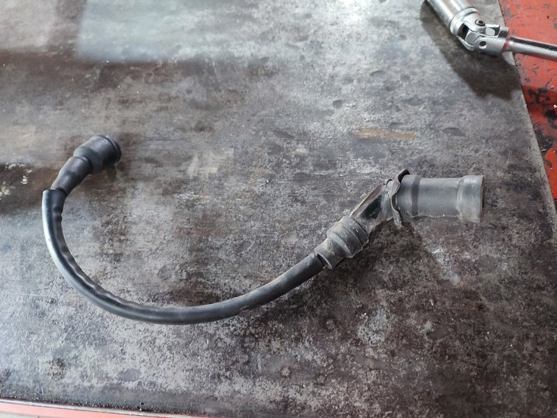

tek nakon probne voznje i nakon hladjenja pokazao je gde gubi rashladnu
crevo je utanjilo gde selna naleze na pumpi i tu pusta kap po kap
selna zamenjena, nema curkanja i to bi bilo to

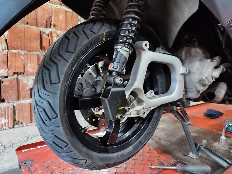

Zadnja guma ce biti uskoro za zamenu pa bi valjalo i amorte pojuriti druge, problem je samo gde i sta naci .... mrka kapa kod nas po tom pitanju.
Prednje amorte bi takodje odradio kad i zadnje pa da bude sve u paketu kako treba i ende nema vise :)

Zadnji su kaput, za sad ne lupaju ali počeće + sledi ljuljanje preko neravnina.
Kod nas ih nećemo naći, jedino od preko da se jure ali ima tu jos jedno ali....

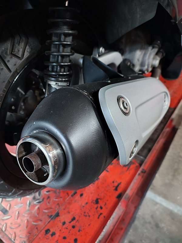

Pored amorta moras staviti otvoren izduv da posao ne bi bio dzaba, opet ce desni procureti za godinu do dve dana.
Jbg preblizu je auspuha i toplota ga sjebe kad se parkiras, dugo drzi vrelo.
Znači otvoren izduv zarad brzeg oslobadjanja toplote, zadnji novi amorti i ondak poSo ima smisla.

Kako unaprediti auspuh na Satelisu da bude za nijansu čujniji zarad bezbednosti, a da opet ne urla, zarad
sopstebnih bubnih opni i živaca? :)
Da li se može nešto sa fabričkim uraditi ili mora neki aftermarket?
Gledao sam neke klipove gde na kraju izduva stave neko parče nečega da bi se dobio neki specifičniji zvuk.
To mi je nešto ni tamo ni vamo, ne verujem u neku efikasnost, a opet, nije možda ni nemoguće.
Kakvo je iskustvo ako se neko bavio tom tematikom?

Pre sat vremena, vladags je napisao:
Nisam ljubitelj bučnih auspuha, ali što se tiče bezbednosti, od kad me je klinka čvoknula autom, mnogo češće blicam i koristim sirenu. Čisto da me vozači lepo vide i čuju. Imam utisak da to zaista pomaže po gradu. Tako inače i voze po azijama, Italiji na pr, gde skutera naviše i ima.
Ako se neka pijana budala zaleti u tebe, teško da će pomoći i da imaš grmeći top pod nogama, ali u regularnom saobraćaju - svirkaj, blicaj, pomaže.
