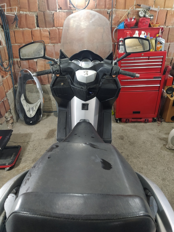

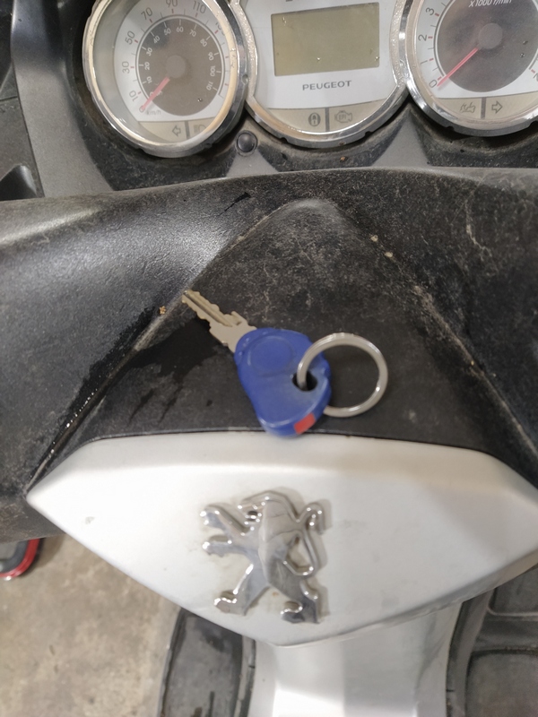

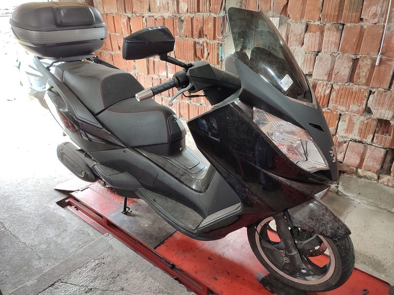

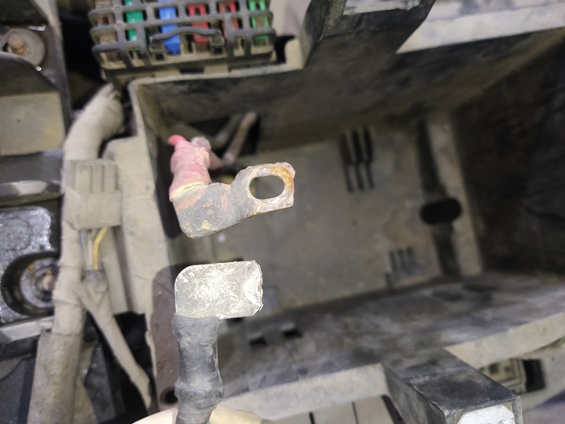

Jedan doslepan, skoro bio kod majstora
jedini kljuc, nikakve znake ne daje po davanju kontakta

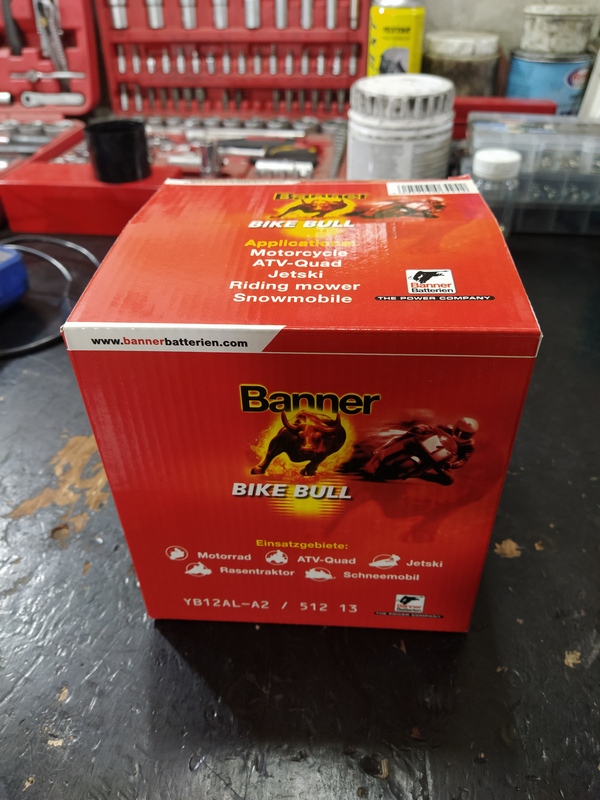

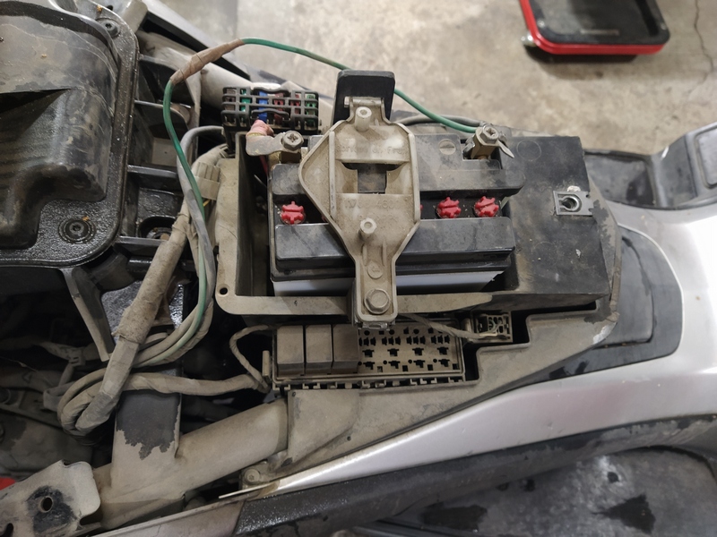

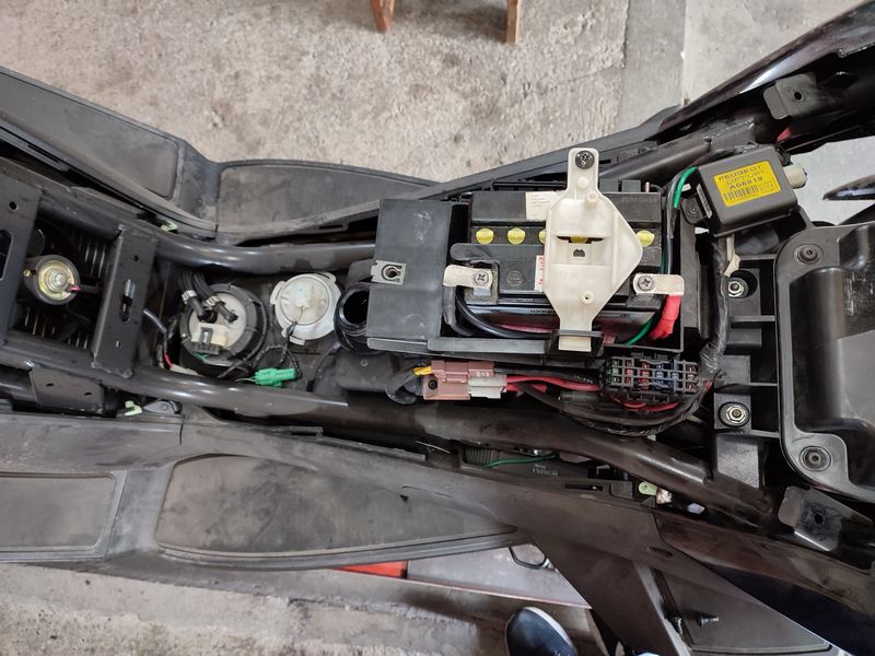

baterija suha ki dren
- klema pukla, razbusiti novu rupu
srediti
drugi minus vod
javlja se polako
ulja ima, moze paljenje
tesko pali, ne moze da radi, puca, cudan zvuk....
greske
crkla

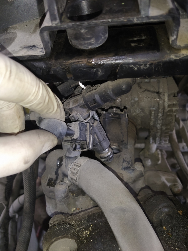

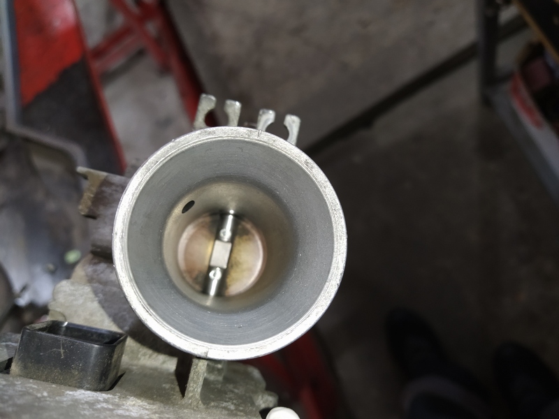

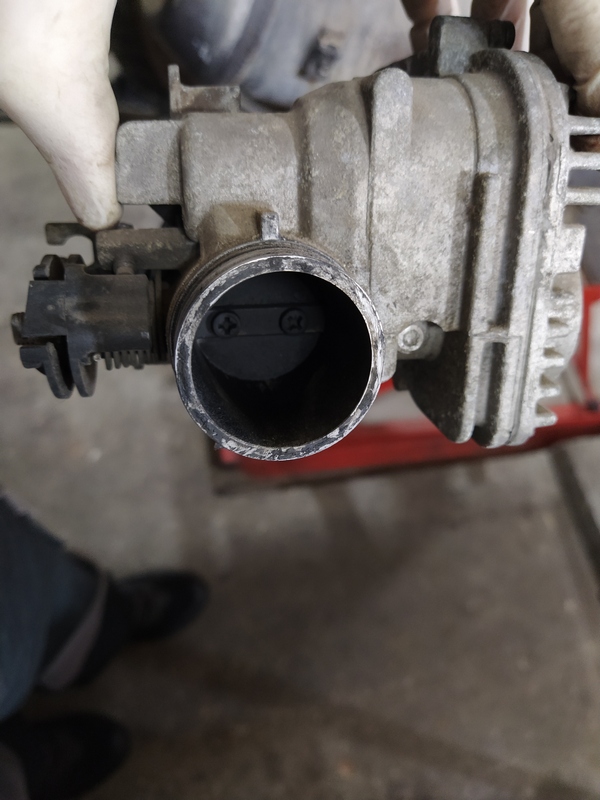

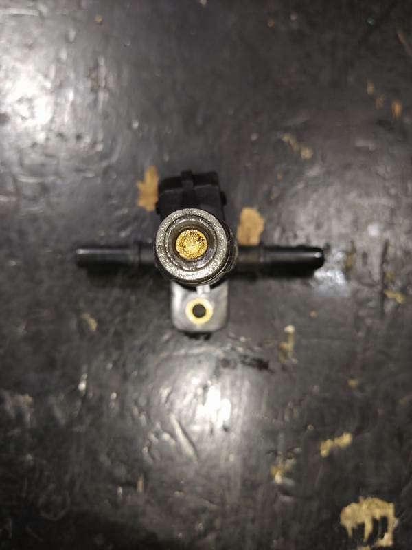

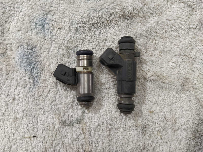

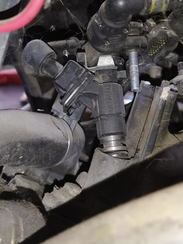

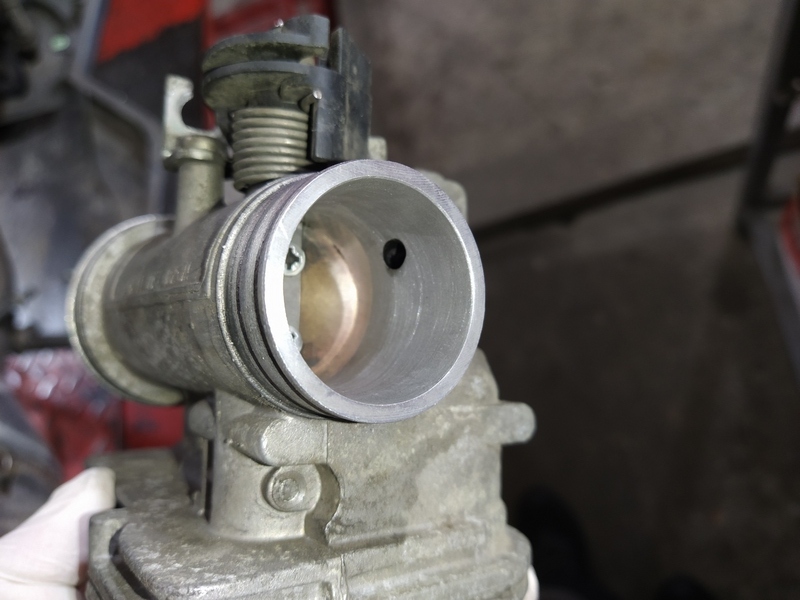

ovako zaticem polozaj dizne, drzi je sraf navigacije
rasturanje

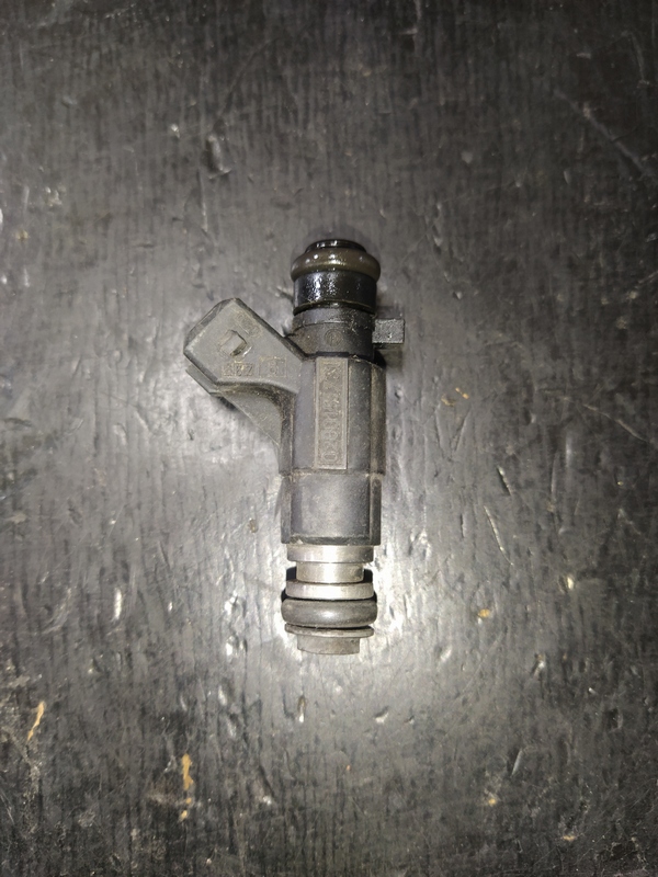

dizna je od automobila
polovna zamenska za 250-cu
takodjer zameniti
nosaci kucista izlomljeni

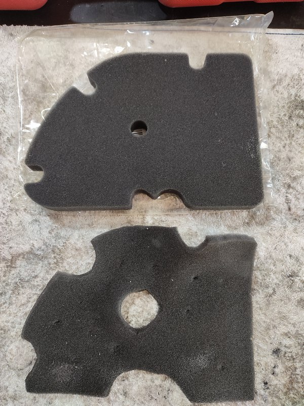

filter zamena
TPS
dalje....
prestelovani, dihtung zamenjen

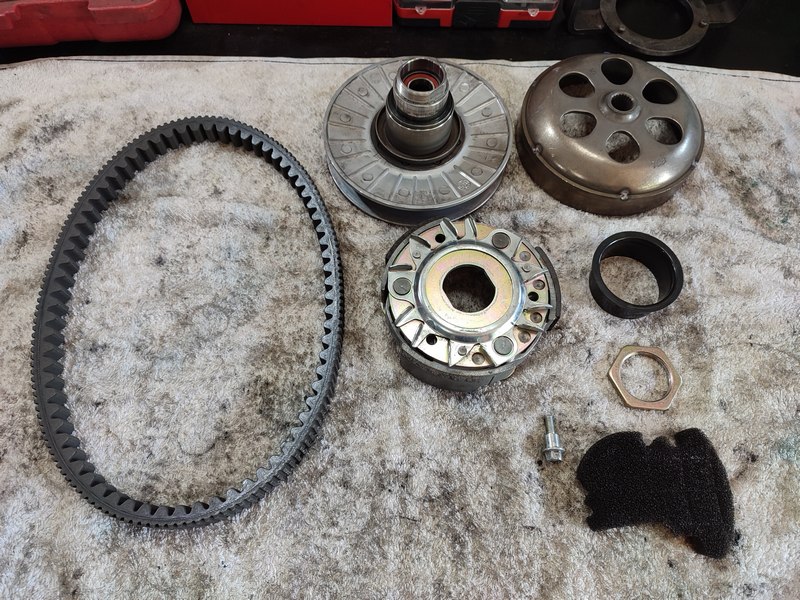

kaiš gotov
platna zavarena

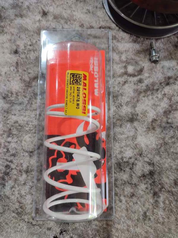

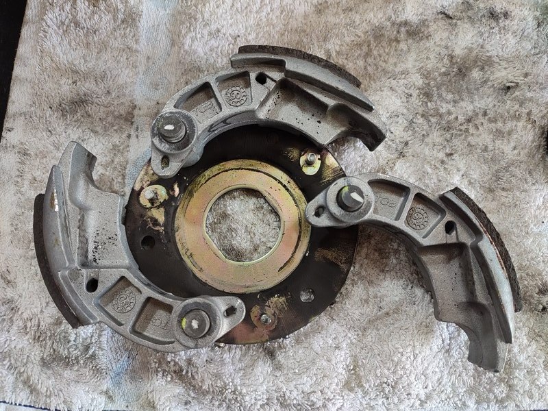

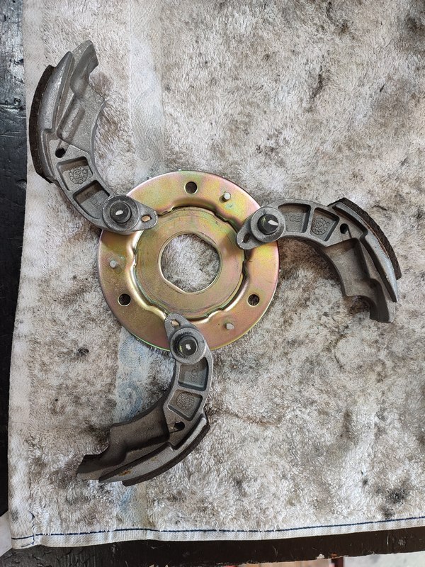

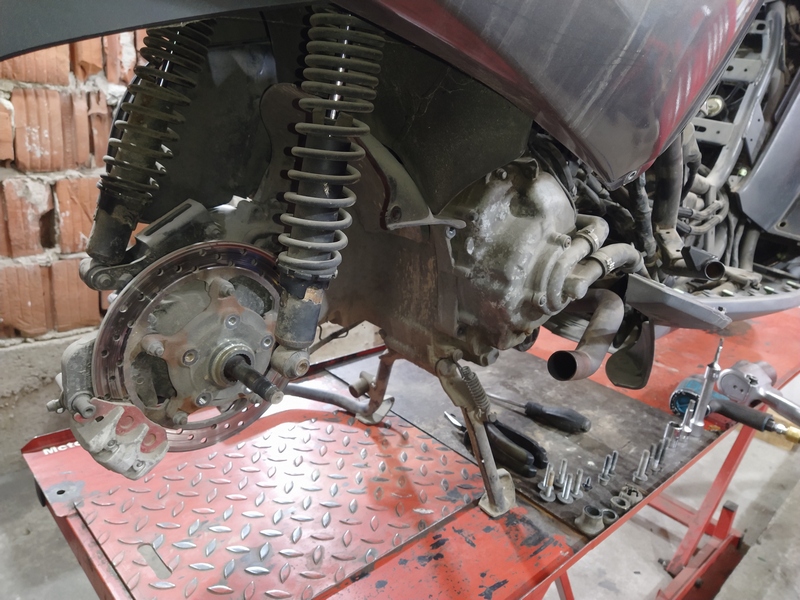

zvono, lamele spaljene jer zadnji tocak blokira
proklizavanje

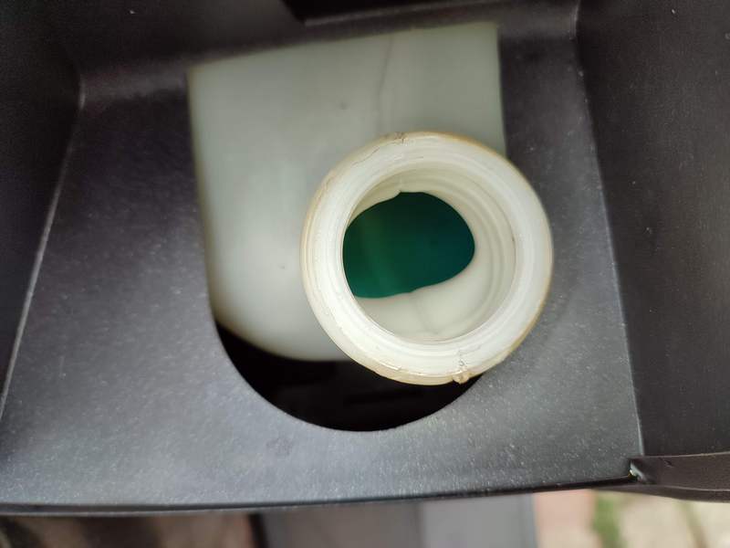

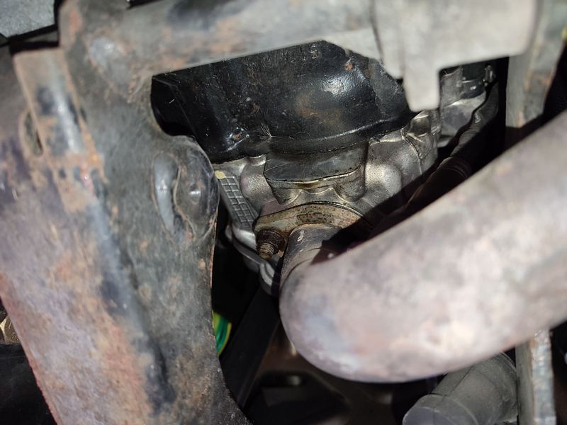

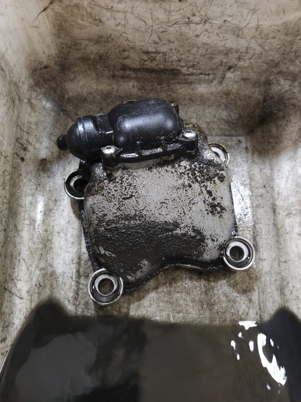

Antifriza u sistemu skoro da nema, expan. posuda puna nekog trunja, hladnjak bese zapusen.... sipas gore, dole nista ne curi i tako.
druga baterija
konačno napredak, proradio je ali drzi visoke obrtaje

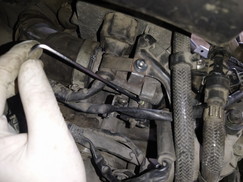

sraf koji se nikad ne dira
ne moze se probati jos uvek

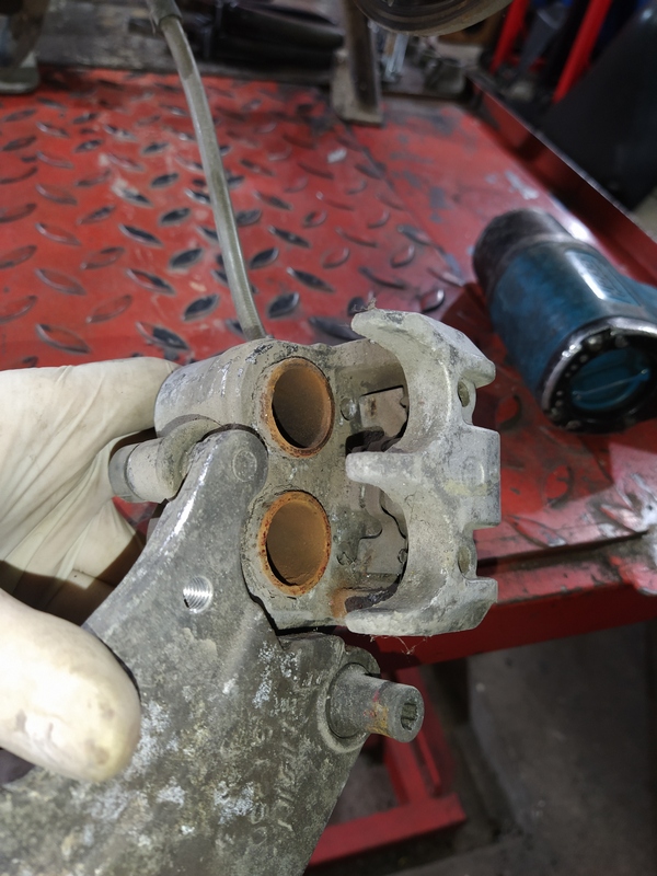

klesta se moraju skinuti

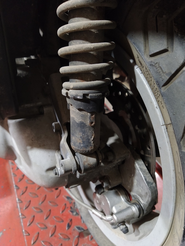

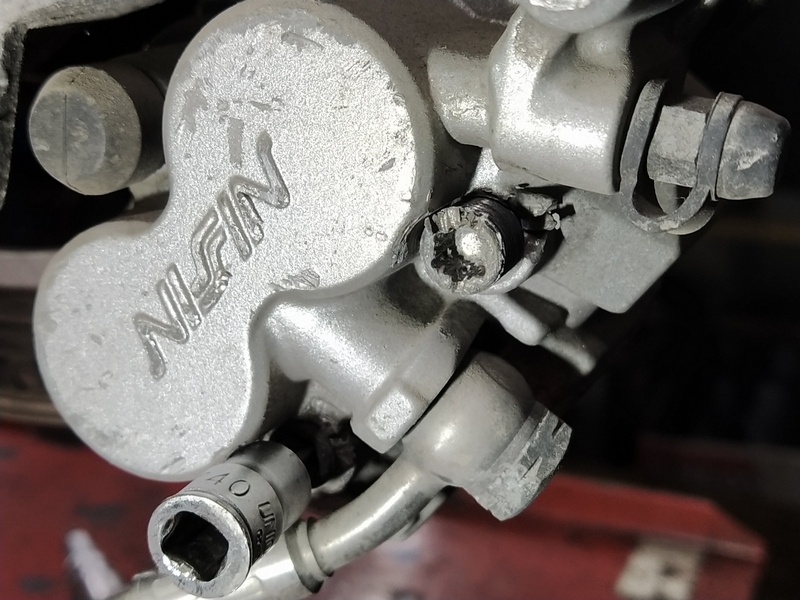

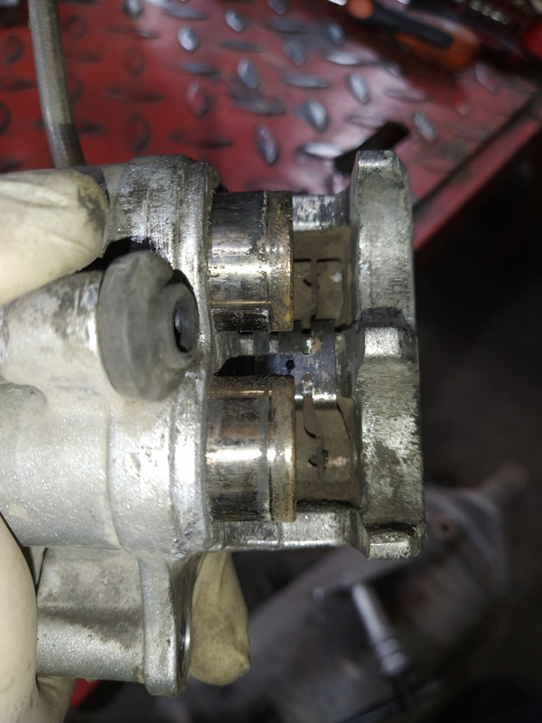

Stanje kocnica je ocajno... diskovi, plocice, tecnost za zamenu, zadnja klesta za zamenu, nove gumice sve, prasinari, poluge da se srede ne bi li bilo kako treba.
stanje guma takodje vrlo lose, zapravo nema sta nije lose :(
pritegnuti da ne leluja
pali, radi, ide kako treba
Gume, kocnice treba srediti, antifriz jos jednom promeniti, prednju amortizaciju treba odraditi i tako blize i tako dalje.... toliko za sad :aha:

Spisak odradjenog je poduži i tu nije kraj, 2.5 dana zesceg veslanja ne bi li ga doveo u normalu. Pola rezervoara sam pogoreo u stelovanju, ozracivanju, probi.
Nije da se nije vecalo dal da se radi ili ne jer mnogo ima i već je uloženo kod proslog majstorisanja, pride nije malo plaćen pa da se ima lufta.

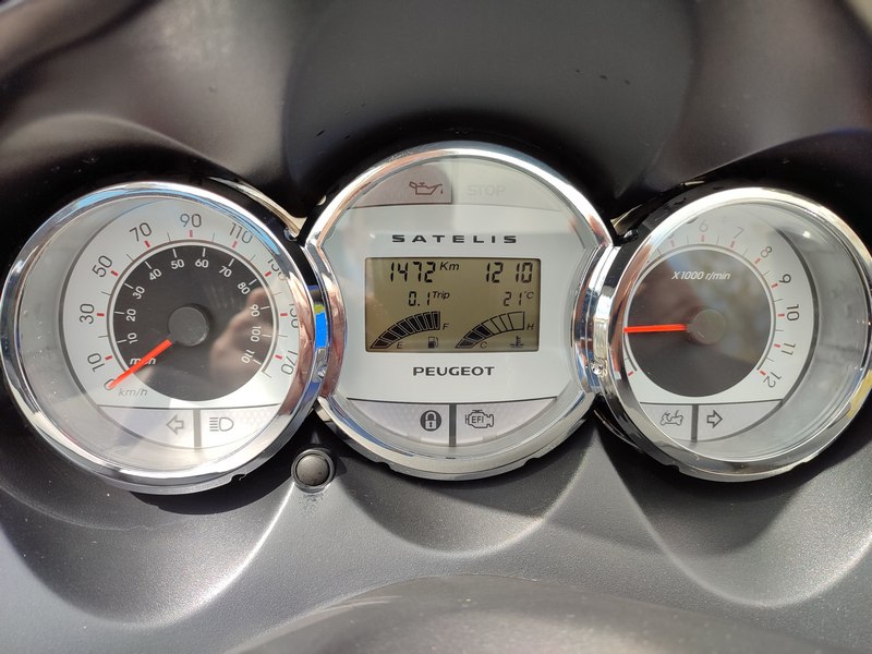

Ukratko sam ti napisao u pp ali posto i ovde stoji pitanje napisacu zarad drugih, mozda ce nekom znaciti.
Za tu problematiku imamo inst. tablu, malo zica ili ti instalaciju, senzor na glavi koji cita temp. i ECU ili ti kompjuter.
Kako radi... senzor cita temp. i salje informaciju u ecu i na tabli, ecu odredjuje kad ce opaliti rele ventilatora motora.
Kako ces proveriti sta je u problemu.... najlaksi nacin je putem dijagnostike. Preko TEP-a moze se videti parametar temp. motora.
Ako TEP vidi, ondak su senzor, instalacija i ecu dobri, ne valja tabla ili zica.
Ako pak TEP ne vidi temp. motora, ondak treba traziti zasto ne vidi, svakako trebalo bi da se upali EFI zuta lapma, mozda cak i crvena STOP.
Za drugi vid provere trebace ti infracrveni termometar, hladan motor, antifriz na normali.
Upali motor, pusti da radi tj zaglavi gas na 4Krpm, pipaj oba creva koja idu na hladnjak, sa termometrom prati temp. glave.
Ako ti upali ventilator izmedju 95 - 100C racunaj da ti je sve Ok sem inst. table, ona je ta koja ne odradjuje posao.

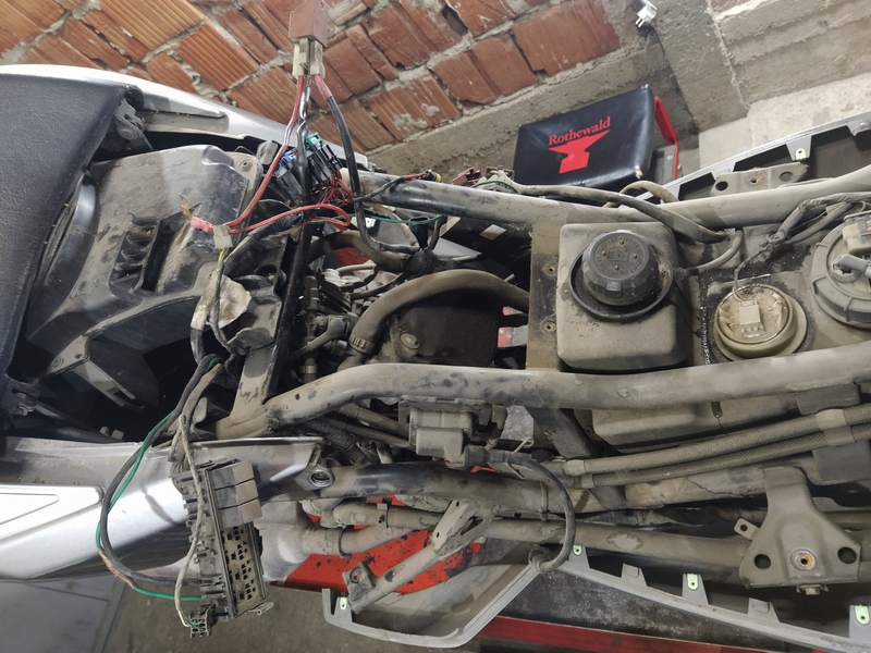

Skines Y masku, vizir, plastiku oko kormana, plastiku iza vizira i docices do zutog dzeka table, raskaci i izvuci sve vani.
Bocni drugu tablu, daj kontakt i sve ce ti se samo kasti.

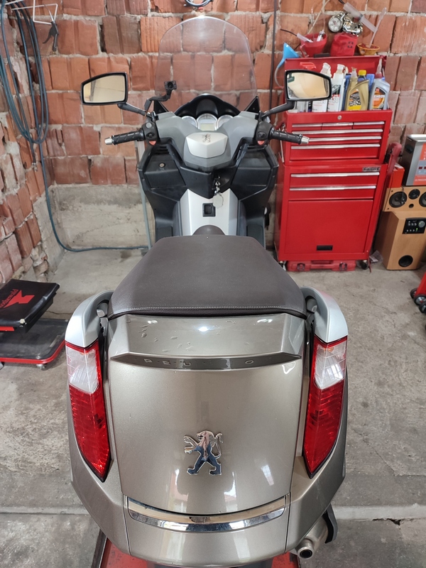

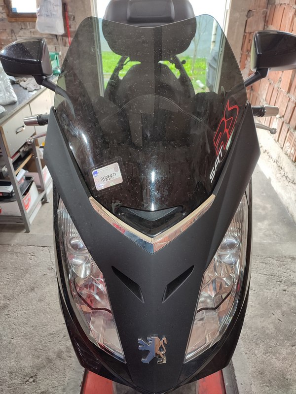

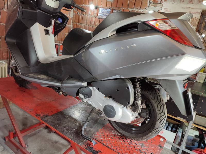

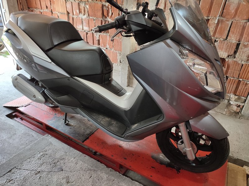

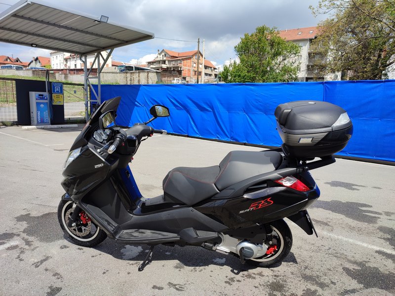

Sad jedan Satelis koji je totalna suprotnost sto se stanja tice od predhodnog koji je radjen.
RS model iz 2010 koji je stigao isti dan kad i moj, prodje 12 godina ko od sale.
Razlika izmedju obicnog i RS modela je u par stvari estetske prirode, agregat je isti.
Y maska je mat crna, vizir je zatamnjen i zasecen, crne felge kao i cizme amorta, lak crna tunel plastika, crvena koc. klesta, prevrnuta koza za vosaca sa crvenim stepom po ivicama, nosac kofera takodje neka polu mat crna cudna boja.
verovali ili ne, km spram godišta je ultra mala i tacna
treba zameniti fab. antifriz

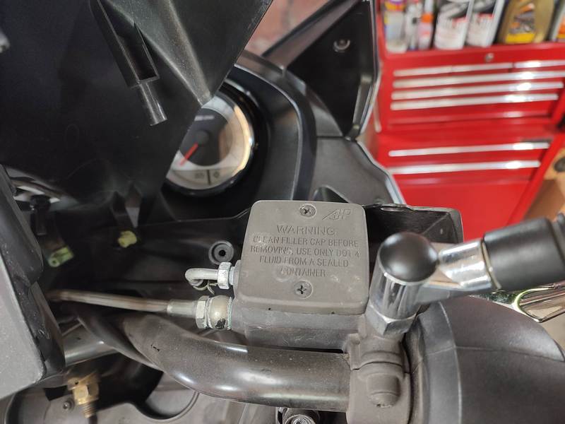

kao i koc. tečnost

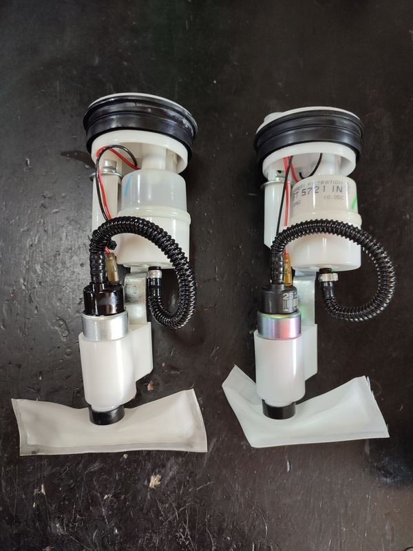

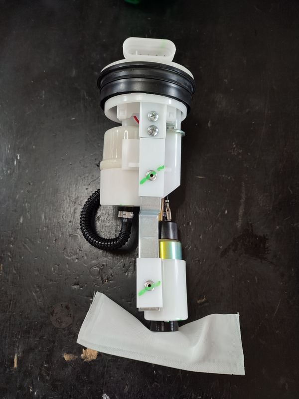

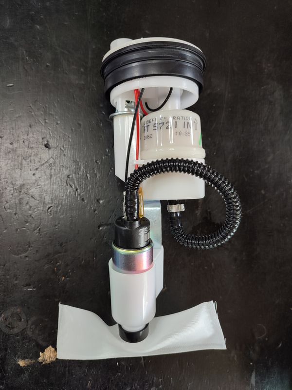

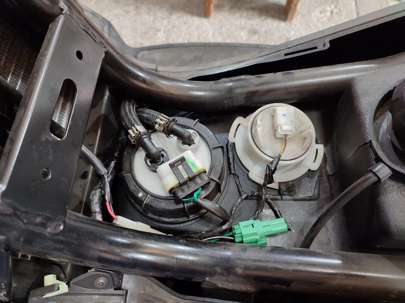

Pored toga ima muku sa pumpom goriva koju treba resiti.
Sve je Ok dok se zagrejan ne ugasi, paljenja vise nema dok se pumpa skroz ne ohladi. Pisano je lani, tu boljku je imala sva grupacija koja je delila Quasar agregat od 250ccm iz toga vremena. Izmedju ostalog i mene je snasla ista sudbina, u daljem textu videcete zasto se to dešavalo.
nova oem za satelidzu

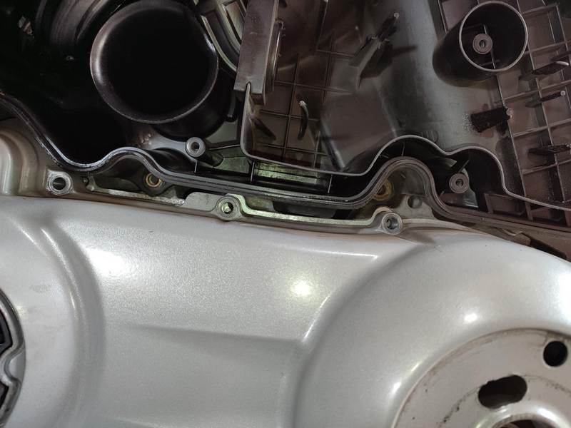

skinuti sediste kao i plastike srednjeg tunela
Iskren moram biti, nedostaje mi vreme kad se srafilo "novo", nesto sto niko nije dirao od kako ga je fabrika sklopila.
Davno nisam video moped koji nije secen, spajan, prespajan, budzen, karabudzen.... milina jedna raditi.
zateknem sraf, zicu, topljenu plastiku, lim. precku....

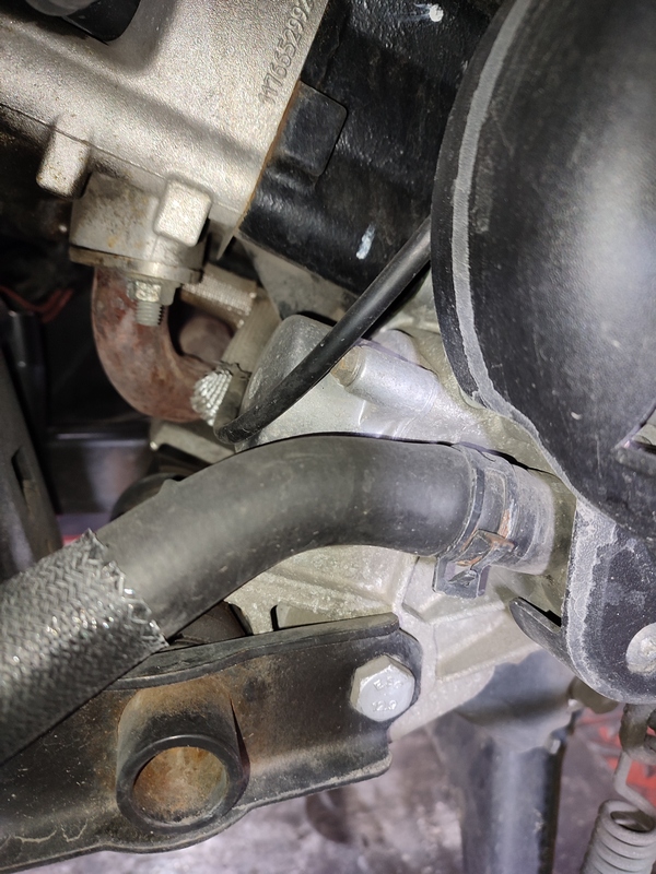

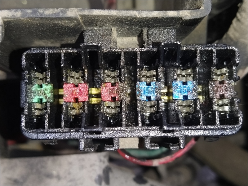

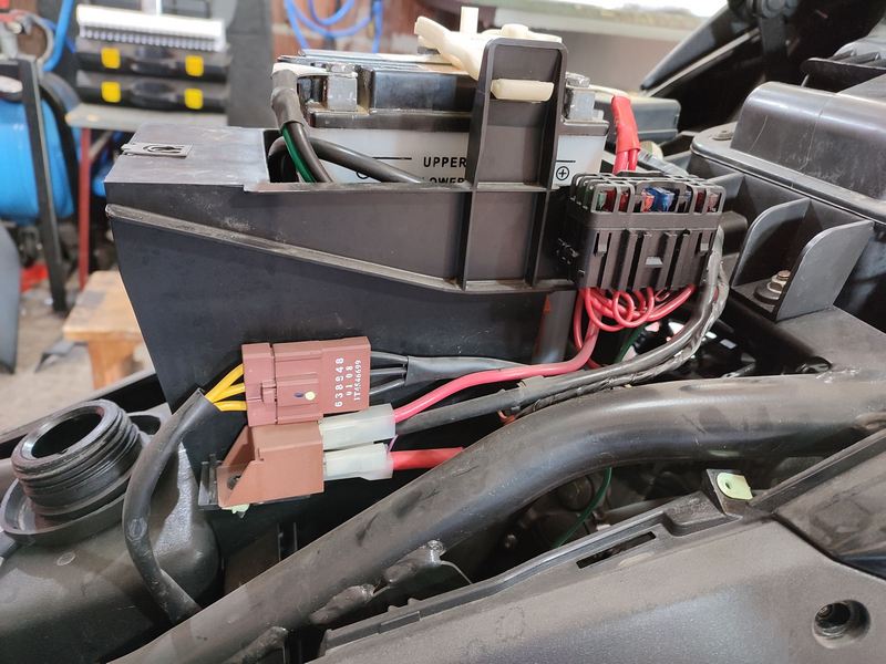

zapravo samo treba "otvoriti" sva 4 osiguraca i crevo izlazi
levo je stara, desno nova
razlog problema, nisu smeli sebi to dozvoliti bez da se dobro proveri/testira

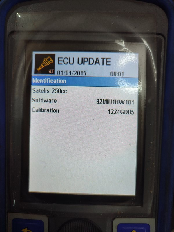

zatim je usledio masovni opoziv
aktivacija
cim se zeleni sve je Ok
radna temp. se ceka sto zbog rash. tecnosti sto zbog provere paljenja
ne zasluzuje da bude musav
sve je Ok
:ljubav: naj :ljubav: naj :ljubav: naj

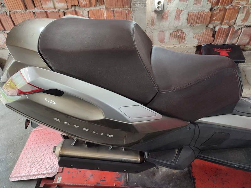

Dve Staelidze, jedna 125ccm , druga 250-ca s'ABS.
prebaci 2K preko za redovan servis, to je malo mnogo za 125
jer se non stop vrti u visljim obrtajima ili ti 8,9Krpm....

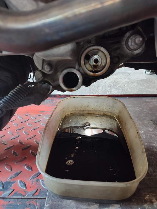

mene ako pitate ja bi ulje menjao na 3 - 3.5Kkm predjena

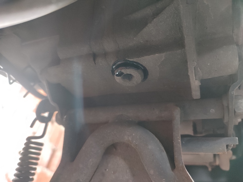

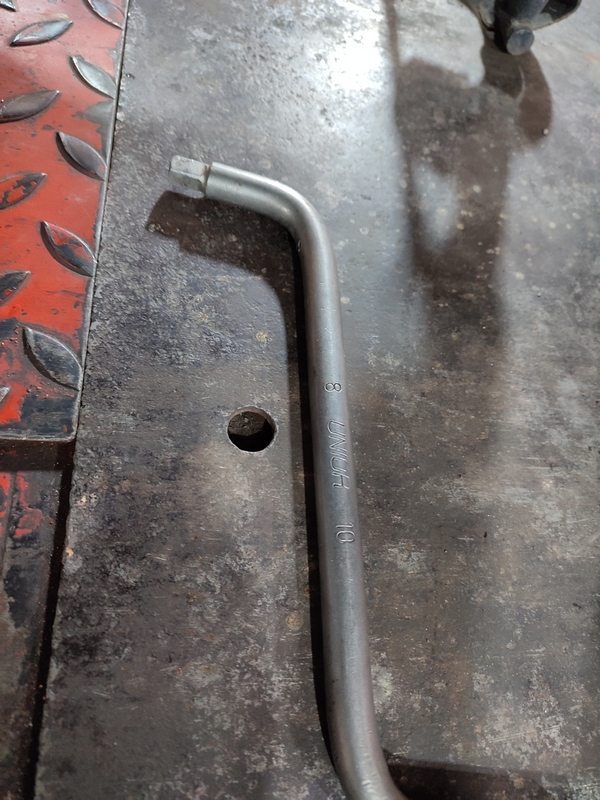

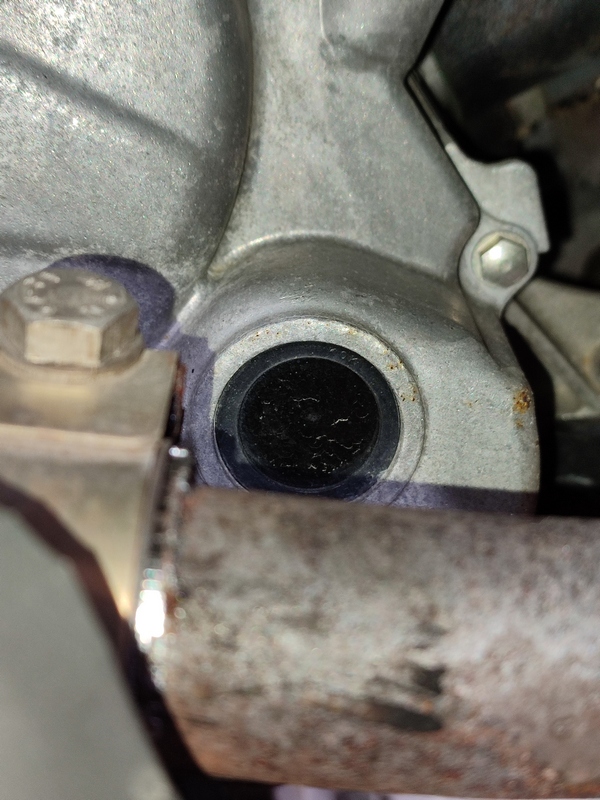

da podsetim za odvijanje cepa ispusta ulja
nikakvi imbusi, toroxi... nakucavanje, sekaci ... .vec cetvrtka i nema problema
do f. ulja teze je doci

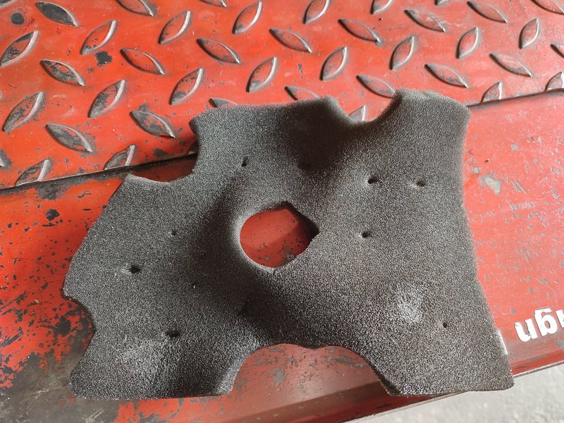

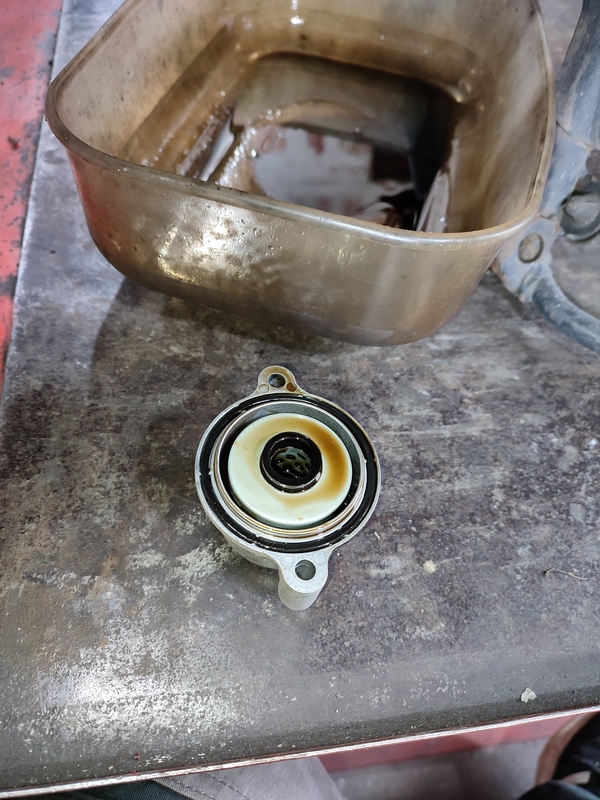

procitah ovde na forumu od jednog majstora da ovaj model nema f. ulja
ako cita.... tuj se nalazi
filter ide
na dobro pranje

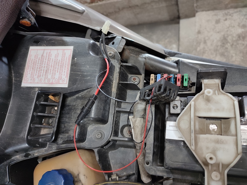

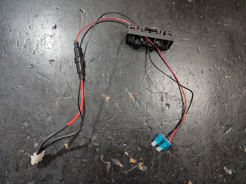

Zanimljiv detalj.... lani je vezan alarm, alarm trosi struju. Da ne bi trosio struju iz akumulatora nadjen je osigurac i vezan kako je vezan na prekidac.
sta drugo prestoje nego da se vrati na fabriku (dobio je smernice kako da uradi)

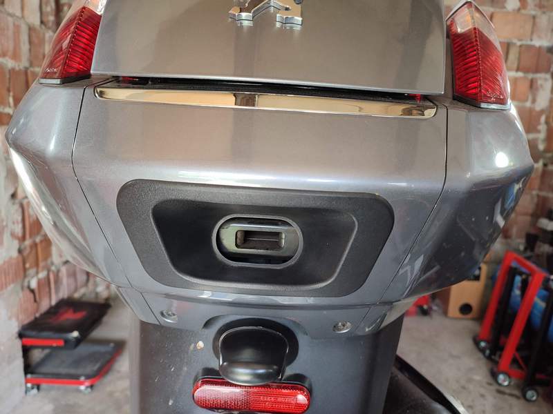

jos jedan zanimlj detalj.... oem zakljucavanje
u praksi ovako izgleda

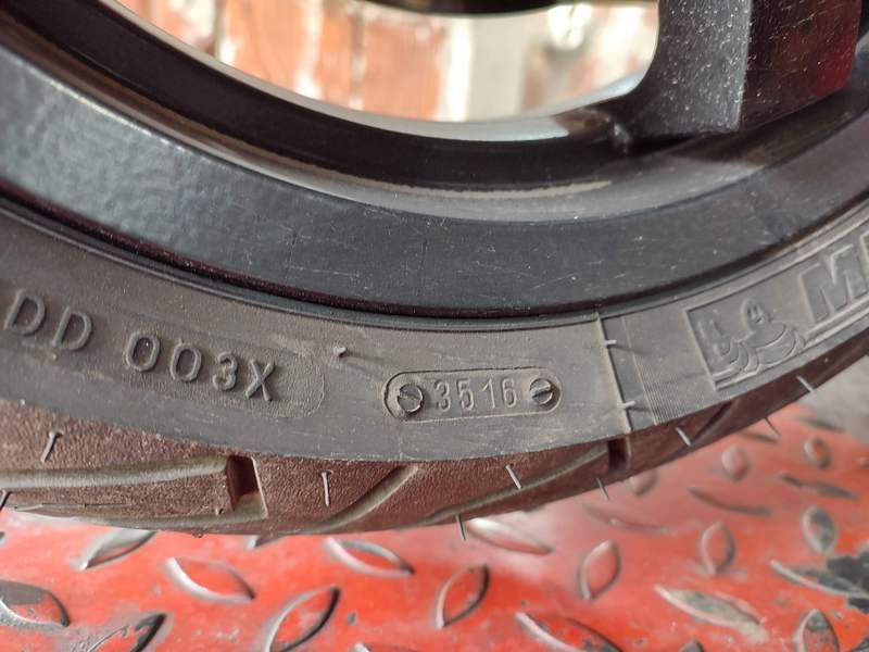

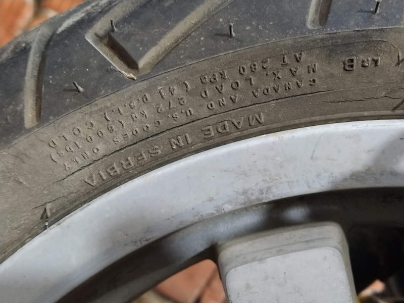

gume su sa dobrom sarom ali matore, hoce da klizne dupe
stavljeni na najmekse, pre ce stradati amorti

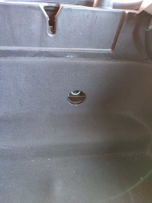

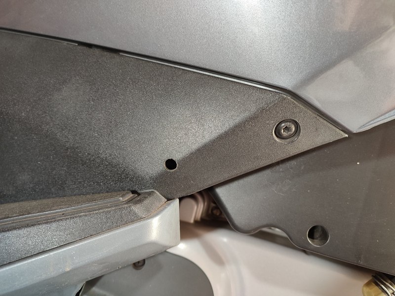

Izbusena rupa na plastici crnoj.... prvo sta pomislih je "dal je moguce da se i u njemačke time sluze, rekoh ovo mora da je neki nas srba tamo uradio"
Svega mi to sam pomislio, ladno covek izbusi rupu na plastici gde je vidno kako se ne bi mucio da skine sraf kucista f. vazduha..... neam reci.
Kasnije saznah da jeste srba al nije tam preko nego ovde kod nas.... nisam mnoog omasio.

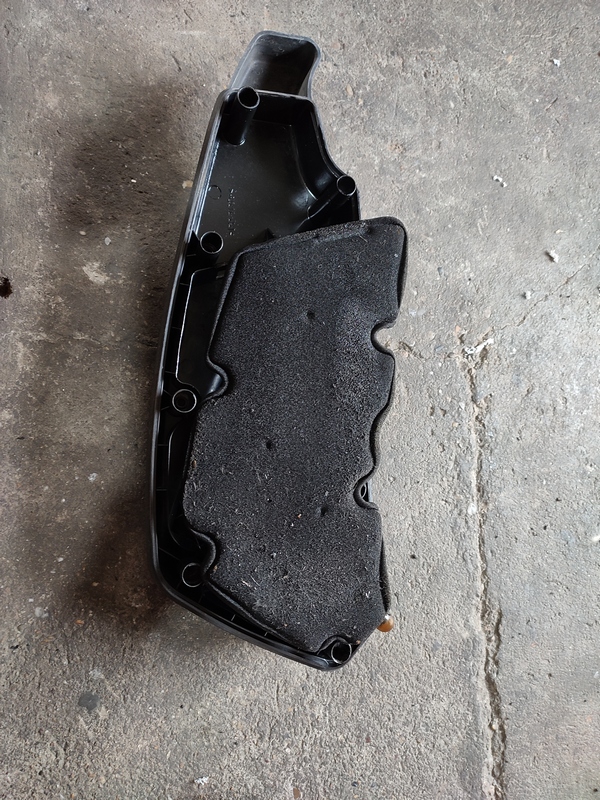

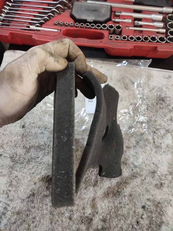

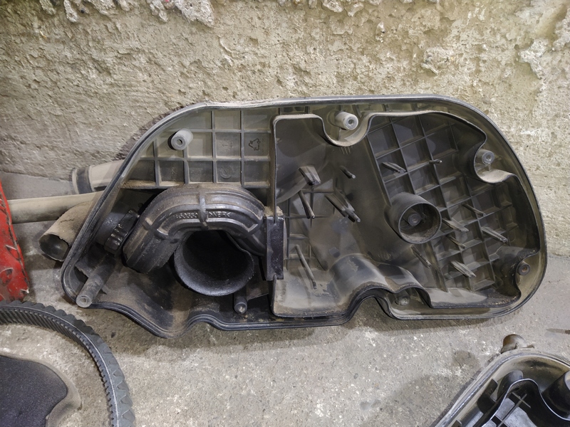

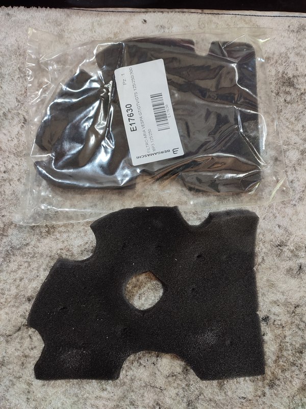

ovo je filter zatecen untra
treba biti
Koliko moras biti lud da izbusis plastiku i uradiš ovako nešto :zbunjen:

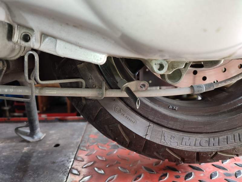

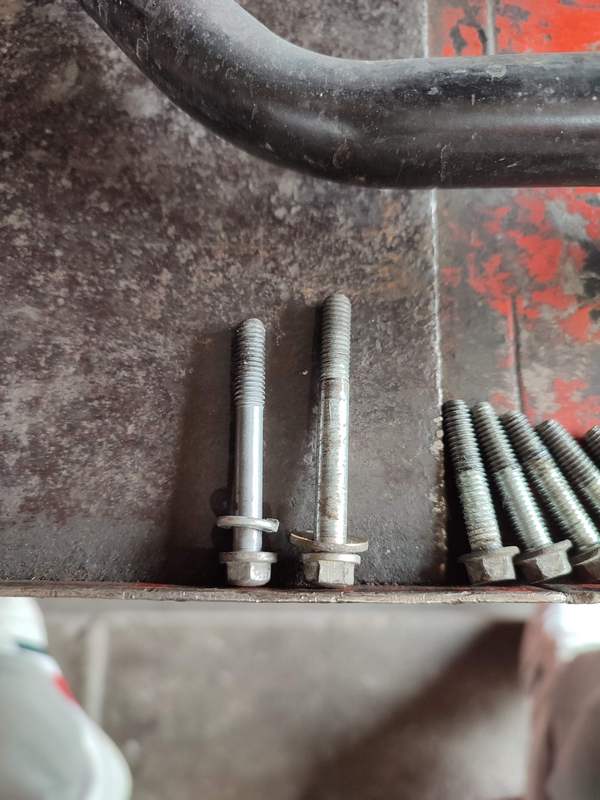

duzi ide levo, kraci desno uvek
jer ako se duzi stavi na desnu stranu ako se nekad menja
isti moze osteti gumu ili felnu, kasno se primeti

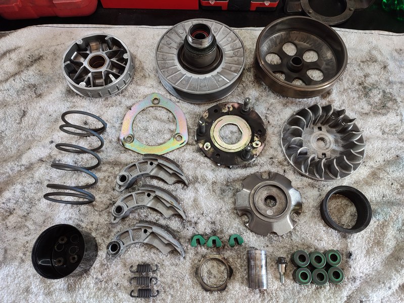

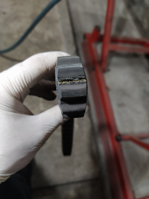

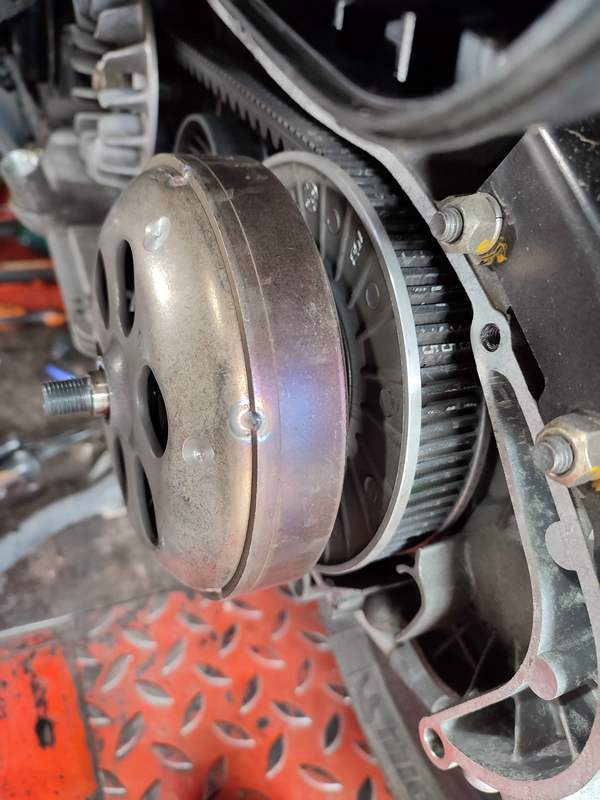

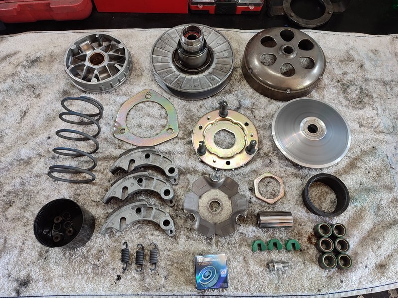

CVT dolazi na red
imao je pregrevanje
mesa poprilicno
ali ne ne rade kako treba, dve glave
sredice se

ima i datuma proizvodnje

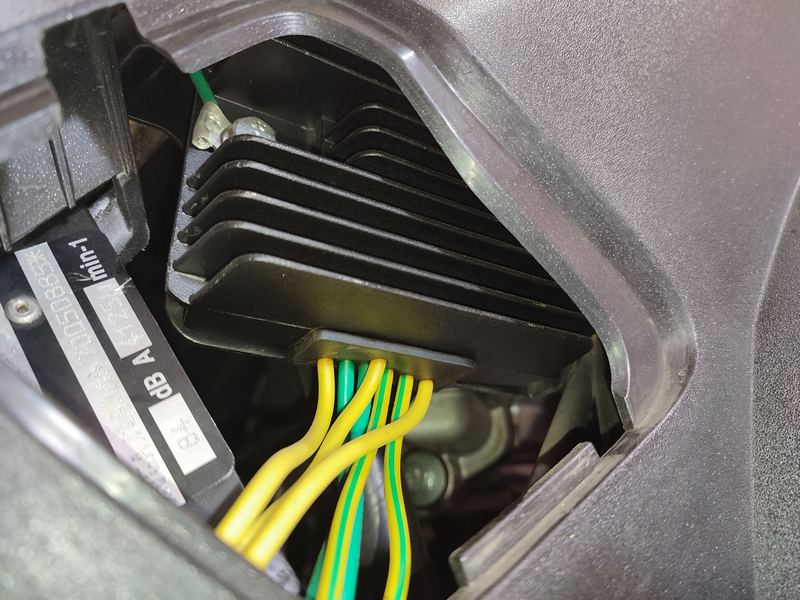

zbog ranijeg problema sa baterijom-punjenjem zamenjen je regler
receno da je stavljen oem .... nece tak biti

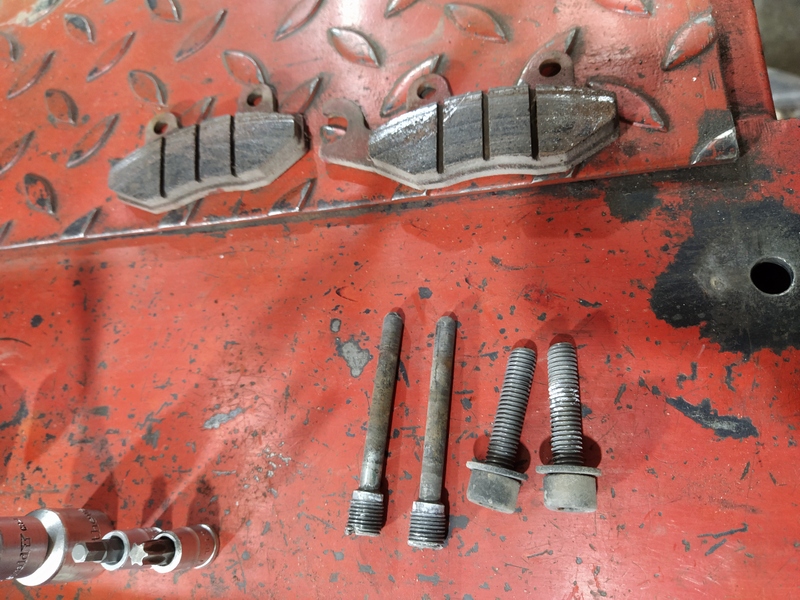

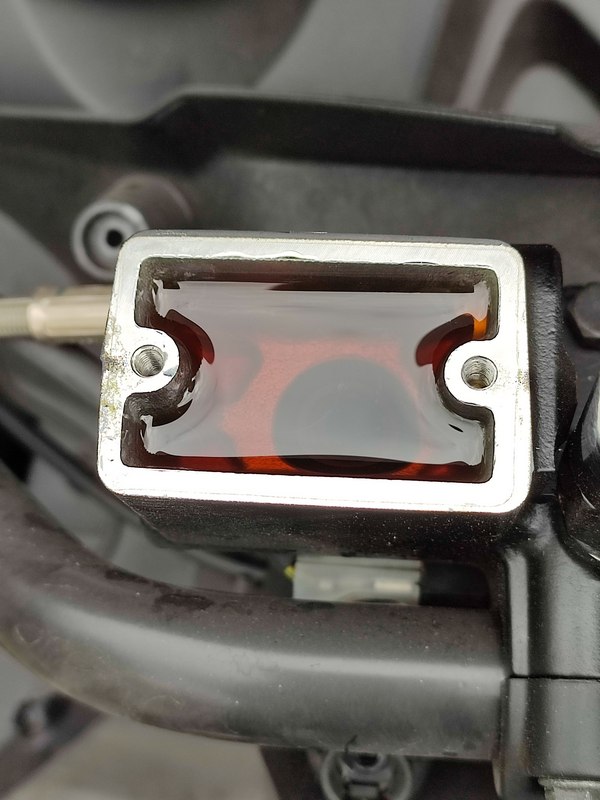

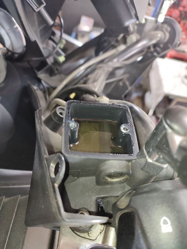

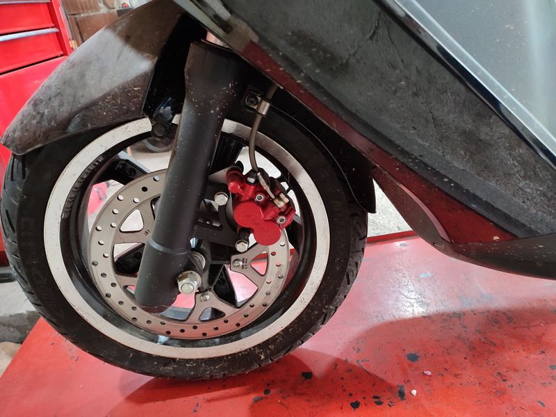

plocice su dobre

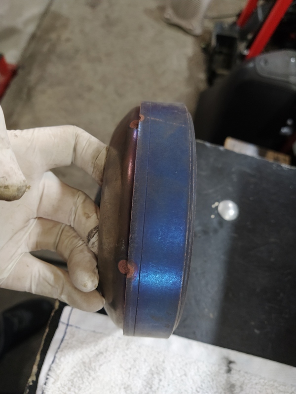

tecnost je losa, tamna poprilicno
na drugoj strani pak svetla, menjana je "skoro"
otud odgovor zasto je merac reduktora pola zafarban

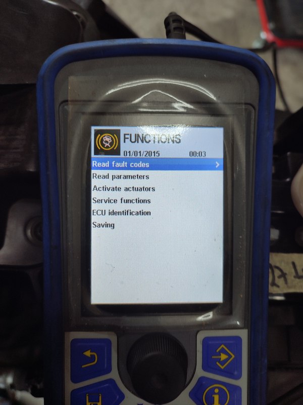

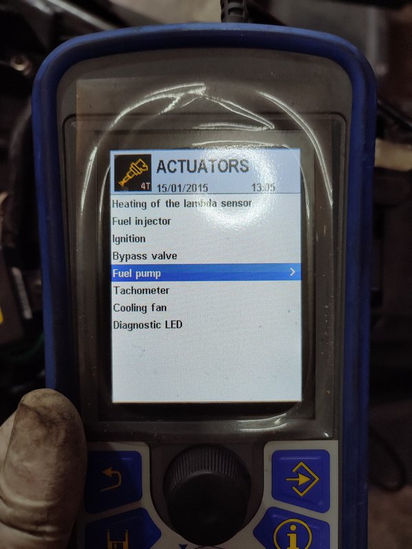

za kraj ostaje

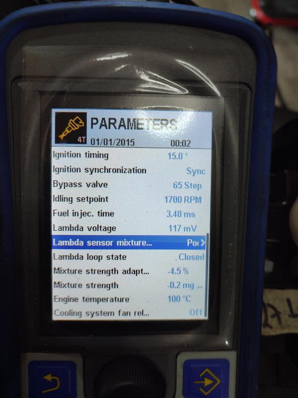

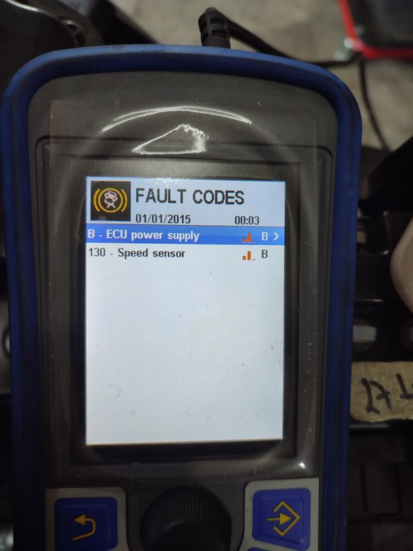

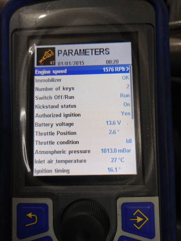

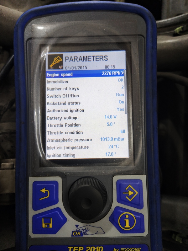

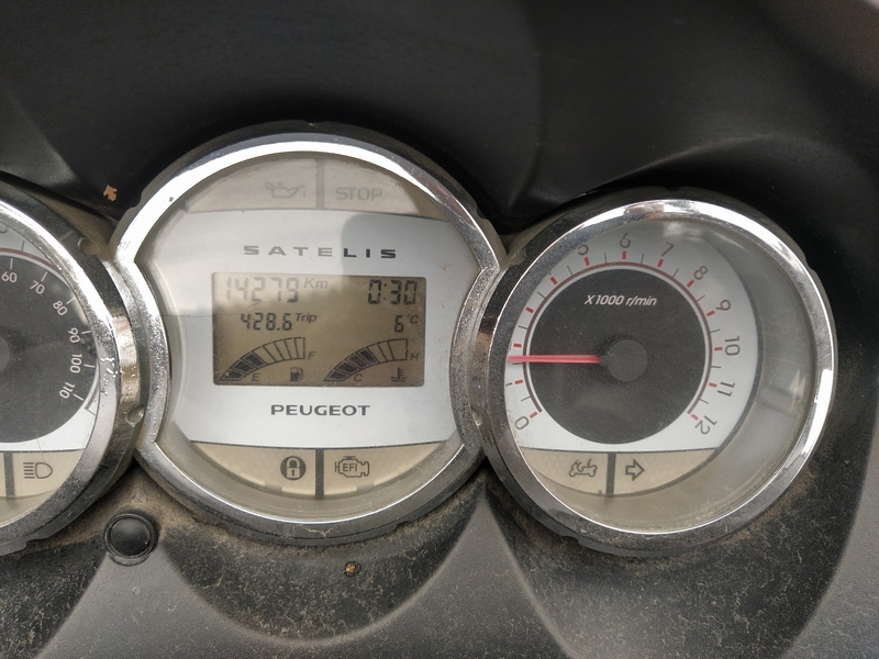

dijagnoza, citanje, brisanje, porvere

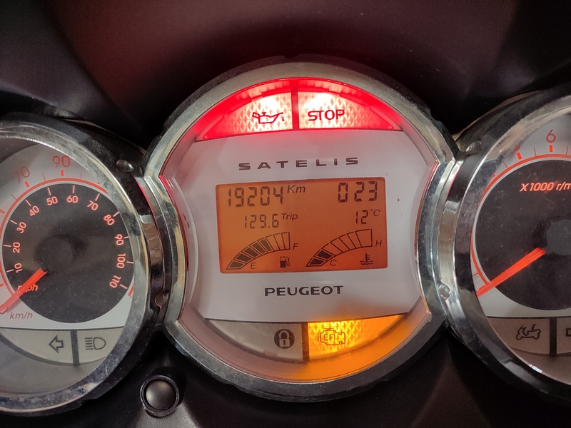

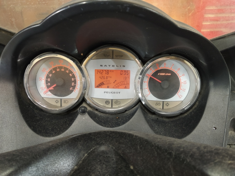

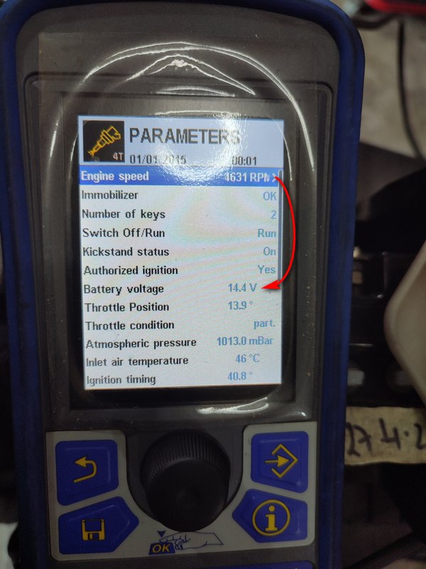

Pogledajte sad ovu sliku, motor radi na leru, punjenja nema..... gde je zajeb?
Citam kako ljudi upale bajk i ostave da radi, drobi u mestu,malo da provrti ulje, zagreje masinu "dopuni akumulator"..... vise stet nego koristi!
mora gas, treba se voziti a ne paliti i drobiti u mestu na leru
