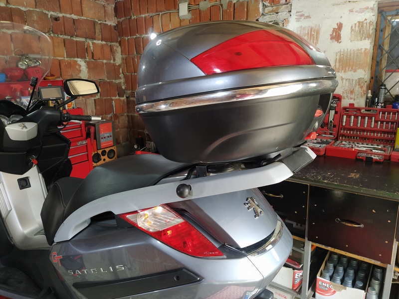

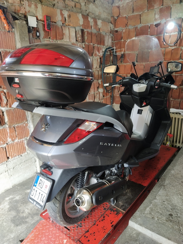

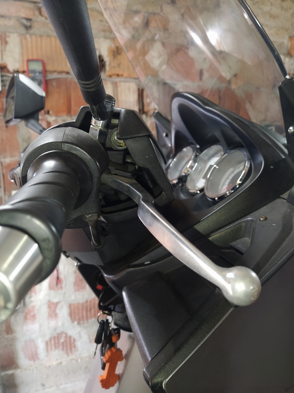

Jedan iz uvoza, 500ccm.
nosac i kofer fabricki

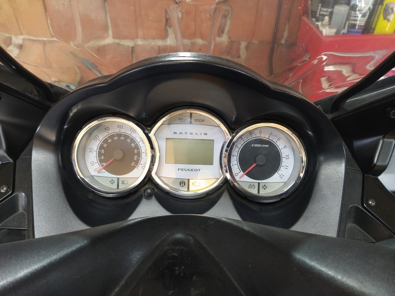

uvek mora pratiti teg(ic) kormana (skoro 900g)

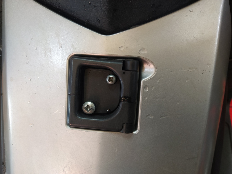

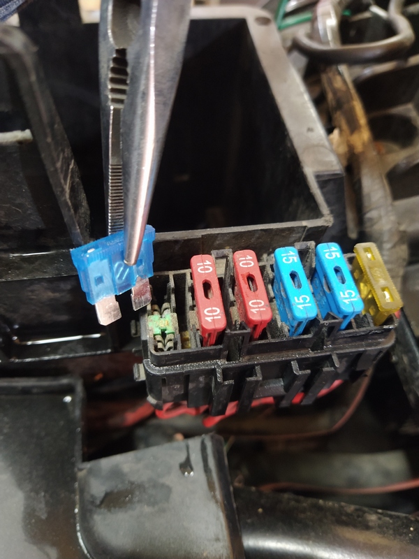

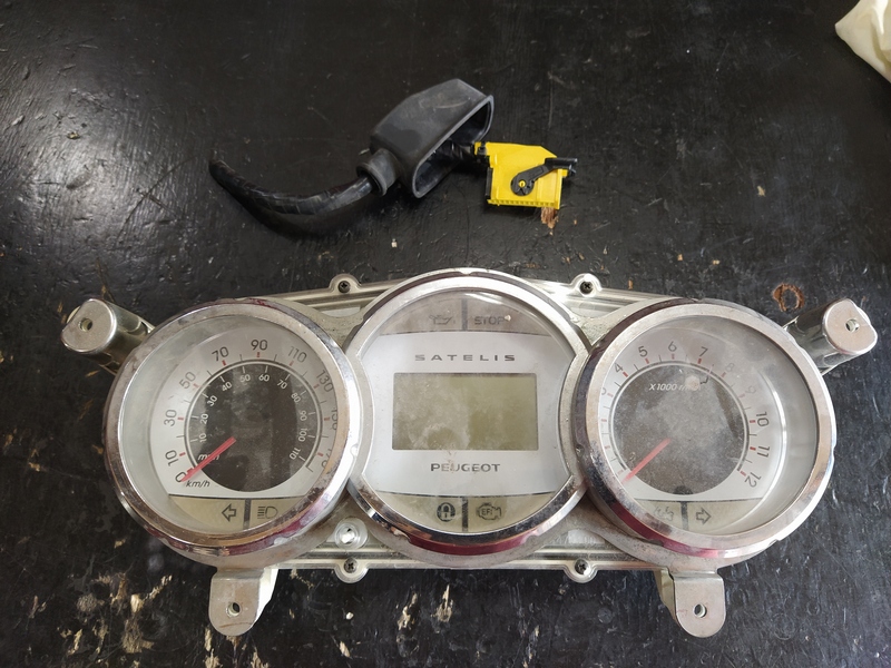

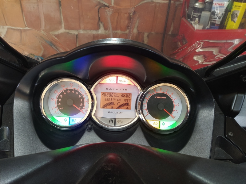

dosao je sa blokadom paljenja
koja pravi problem pri verglanju i inst. tabli
u voznji nema podataka
ako je na kontaktu samo ondak ostane ovako zakucana
tek kada se izvadi pa vrati osig. od 15A (inad 10A)
tabla proradi

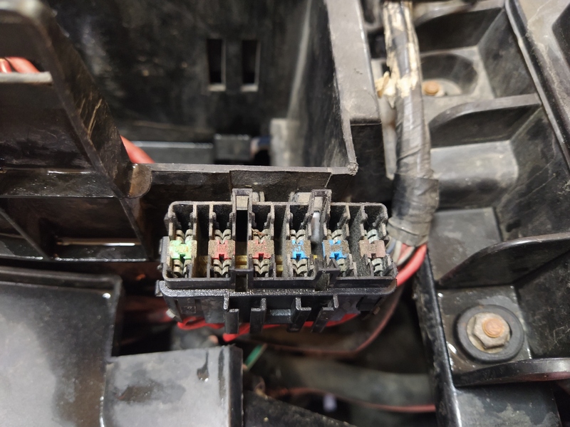

na pomenuti osigurac vezan je prekidac ili ti blokada
prekidac je slabasan za presek zice, + napaja dosta stvari

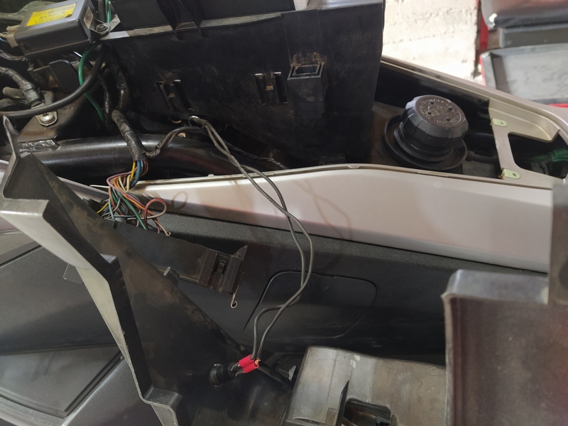

Skolski primer kako ne treba raditi neke stvari, elektronka ne trpi los kontakt i zna biti zajebana po novcanik kad gekne ono sto ne treba.
Nema potrebe za blokadu paljenja motora jer lopov sigurno nece ni pokusati da ga upali prilikom kradje. Zna se.... kombi i hop unutra, nema ga za 3 sec.

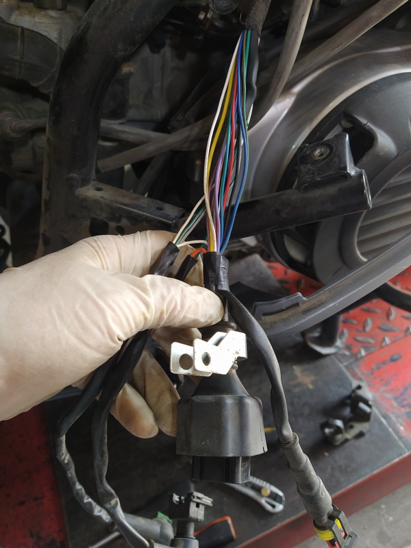

Prekidac je izbacen, instalacija vracena na fabriku tamo gde je presecena (kod kuc. osiguraca).... proba, kontakt i tabla ne radi valjano, ostaje zakucana sve svetli.
E sad se vec problem grana na vise strana. Moze biti do instalacije negde, moze biti da je jos nesto zveknulo, moze biti da je tabla u problemu, moze biti da je jos negde secnuto, prespojeno zarad blokade.
nista, sve se mora rasturiti i proveriti instalacija za pocetak
gde god mi je bilo sumnjivo.... ruke u vis
od srednjeg tunela pa nazad sve je Ok
usput treba lajsne zadnje namestiti, CVT srediti.... sve pretresti
krecem pa prednjem kraju

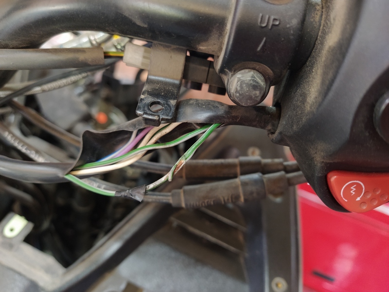

nadjoh
da su cackane zice od kill prekidaca
otvorio, porverio, izolovao zicu.. sve je Ok
usput ocistio osovine od poluga kocnica, desna glavila
sa prednje strane nista cackano nije, sve stoji po psu

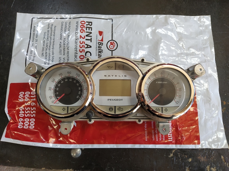

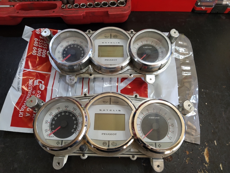

nista, zakljucak je da treba probati drugu tablu (Motoklinika)
skini staru, bocni drugu.... radi kako treba da radi, nema baga
skini, bocni opet staru za svaki slucaj.... njente, nece da valja
odmah sam prepakovao pokopce jer su u boljem stanju
Odlicno, problem sa tablom je resen i sreca je sto je samo na tome ostalo.
Nikad ni jednu el. komponentu nemojte bocnuti zarad probe dok se pre toga ne proveri instalacija jer se moze desiti da ispravna stvar vrlo brzo postane neispravna!

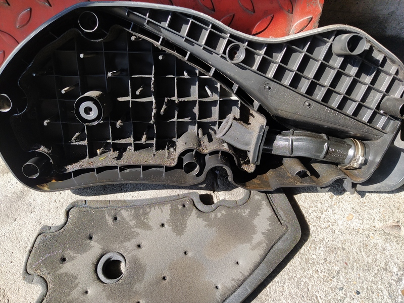

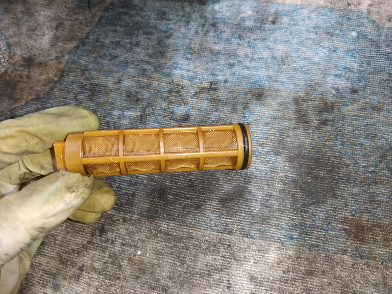

Vozim dalje sa popisom potrebnog.....
f.v. je los isto kao i kuciste njegovo
b. pumpu je neko menjao al to sad nije bitno
dizna je cista ki suza
ove lajsne/stitnike treba namestiti

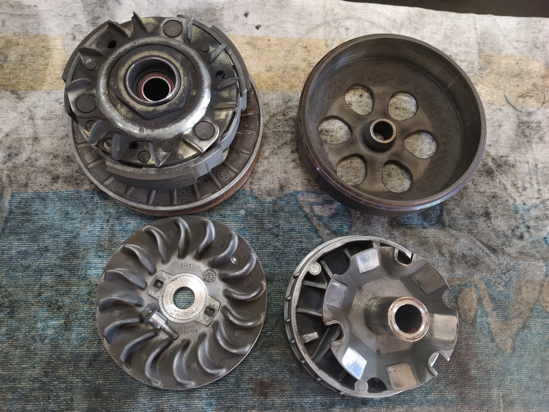

CVT pripremljen

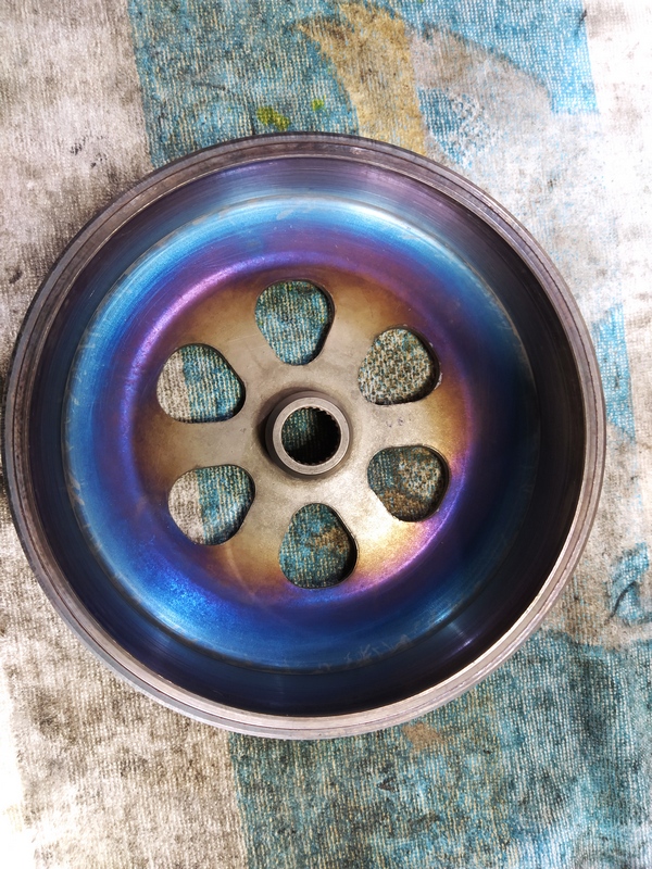

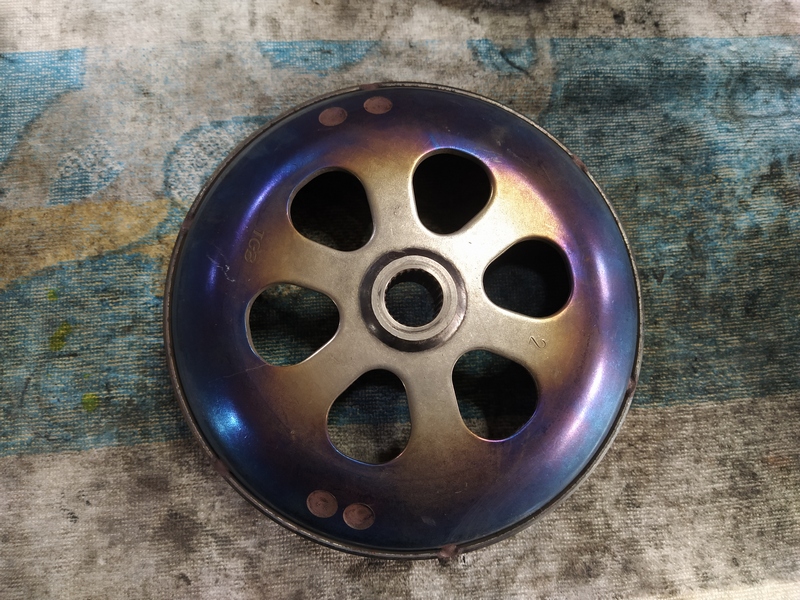

davno nisam video ovako pregrejano zvono
CVT se bukvalno pusi, dim izlazio
moze se spakovati
moze udenuti
kuciste sredjeno, filter spreman
nesto se pakuje, nesto dalje rastura

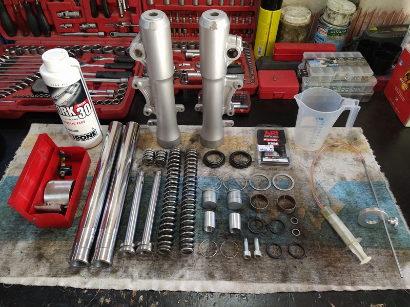

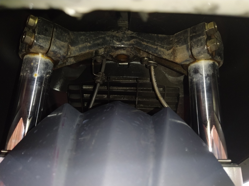

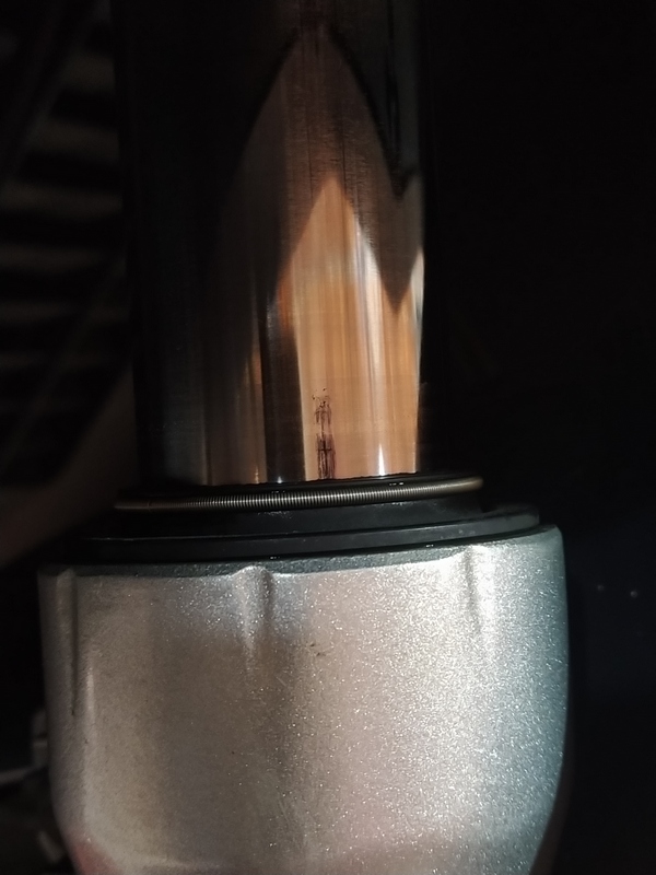

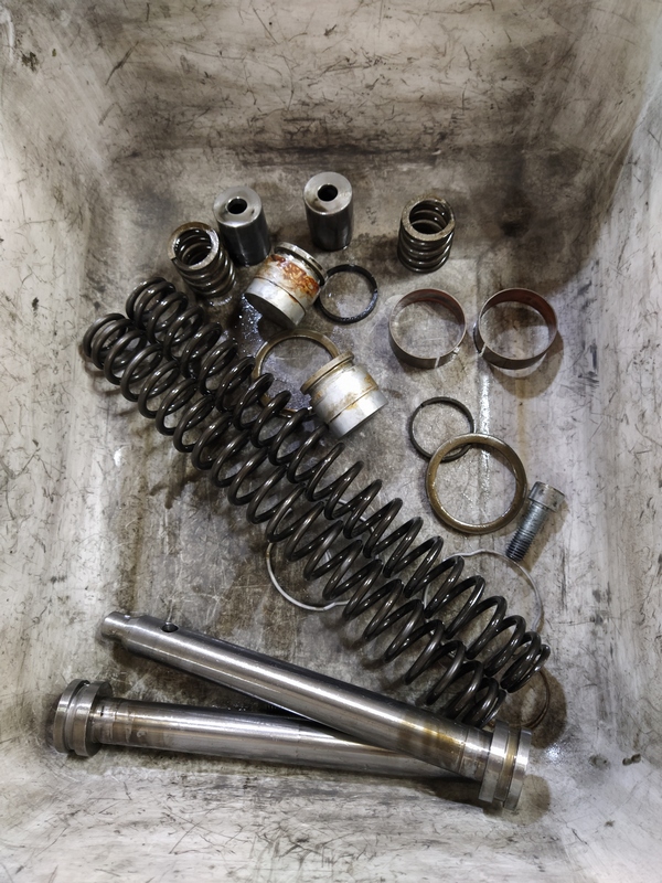

nema curenja, flisovanja ulja, prasinari su zdrav pravi ali zato ima mnogo ljuljanja
na malo ostrije kocenje ceo prednji kraj potone, gotovo da nema otpora
sledi stanje koje je debelo sranje
hmm ulje govori da nije mnogo proslo od cackanja
krece se sa sanaciju

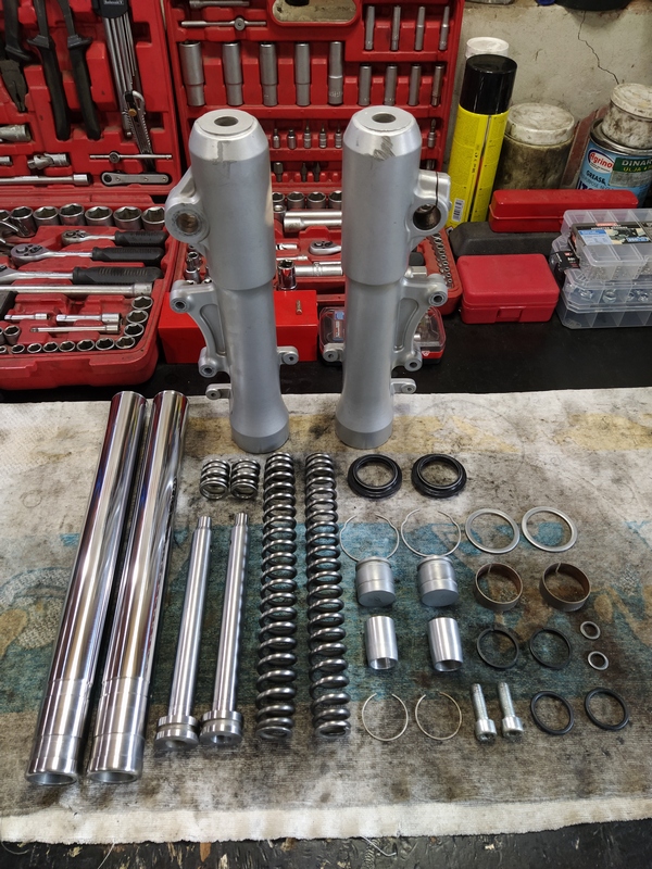

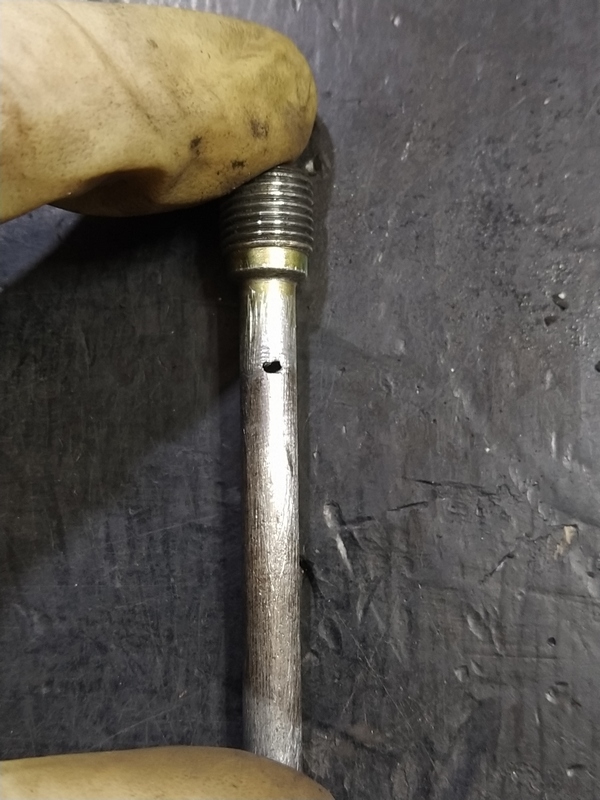

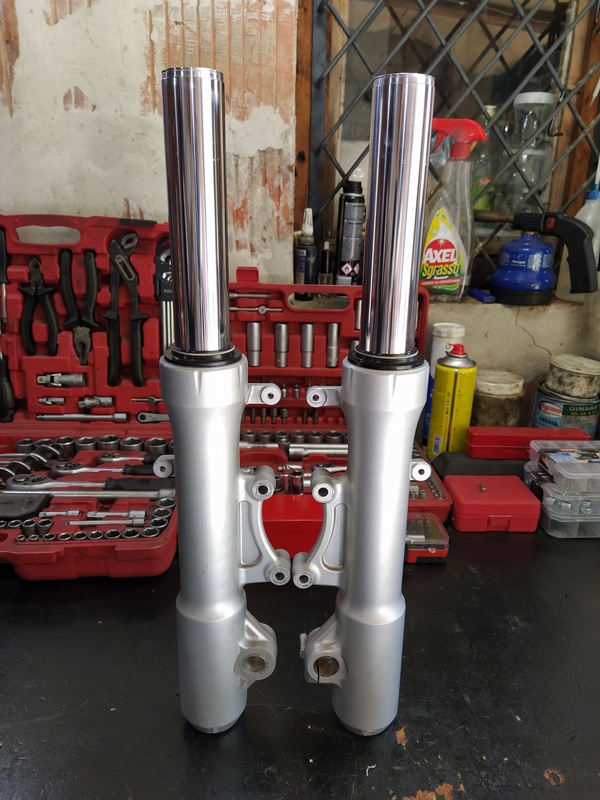

eve vi dimenzija semeringa
sagledavanje stanja
hmm razlog propadanja, neko se igrao, razbusivao
dok ruke ne utrnu nema valajnog posla, idemo ka boljem
ende, moze se sklapati

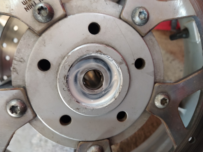

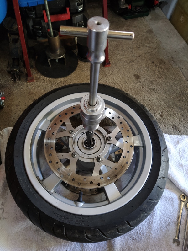

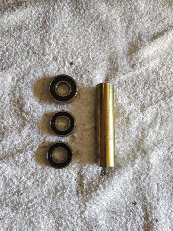

kad god skinete tocak iz nekog razloga..... nebitno kog
uvek gurnite prs u rupu i proverite lezajeve
Ovde je osovina toliko pretegnuta bila da je sabila lezajeve toliko da je bolcna izmedju napravila dobar pritisak po iste .... ne biva.
tri komada ima, dva manja na jendoj i jedan veci na drugoj strani
moze patkovanje
moze zastita
vracena amortizacija, spusten na tockovi, zamenjene tecnosti (antifriz, ulje motor i reduktor)
pici napolje da radi, valja kocionu zameniti napred - nazad
vrcaj unutra da se pakuje
ni jednu podlosku pod sraf imao nije
neke sam zamenio originalnim, trudim se da ga vratim sto blize fabrici

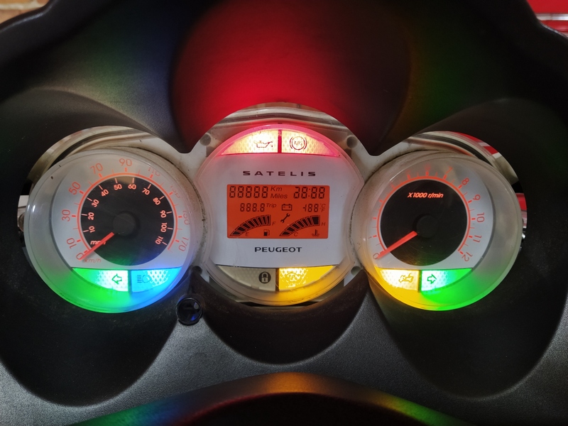

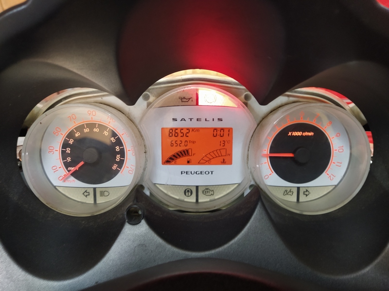

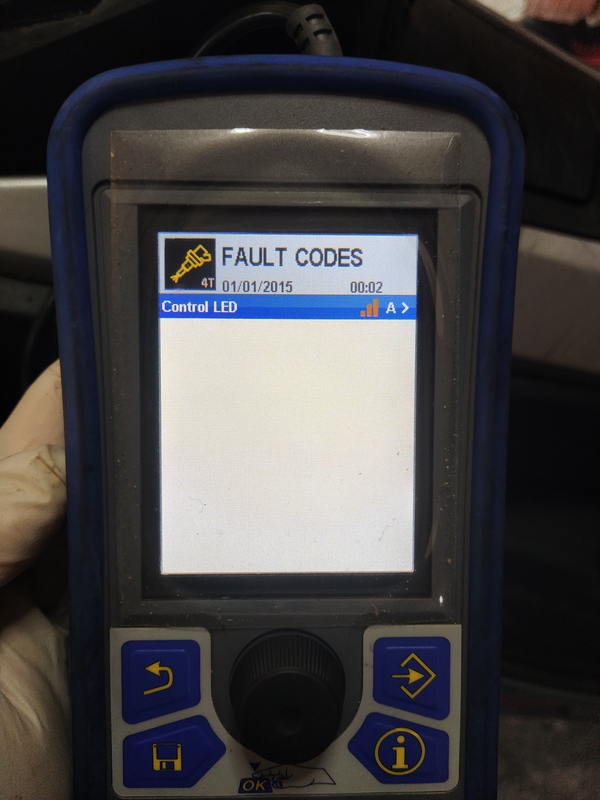

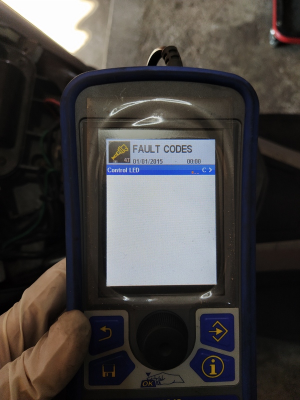

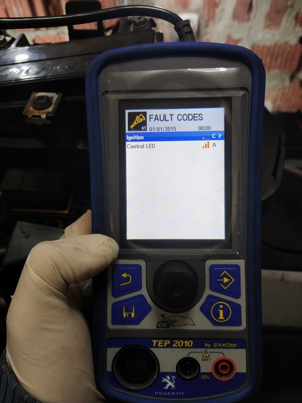

za kraj udaram po dijagnozi
Greske se brisu, sledi probna voznja (malko se cuje frajlauf) koja je porsla vrlo zadovoljavajuce. Kacenje ponovo na dijagnozu .... sve je Ok

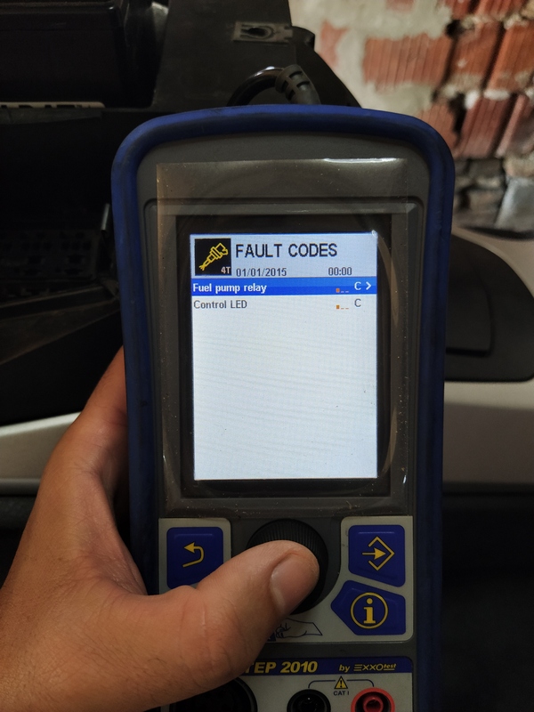

A jbg poslednja slika dijagnoze pa reko mozda je na nju mislio.

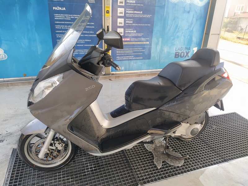

Moram ispraviti jednu gresku, Satelis 500 sa gornjeg posta nije iz uvoza vec je kupljen kod nas.
Satelis 250 ovaj sa slike jest iz uvoza i do sad nisam video gore stanje

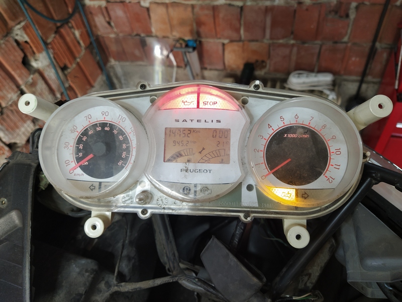

Ono sta znam, upalio je lampicu (blinkanje kockica temperature) za temperaturu motora, pregrejao se. Vlasnik nije momentalno stao te sad curka ulje na termo grupi, najver. da je stradala glava/cilindar.
Uzrok pregrevanju je bio ventilator hladnjaka koji je kasnije zamenjen.
To je jedan peh, drugi koji se desio je takodje bas los.

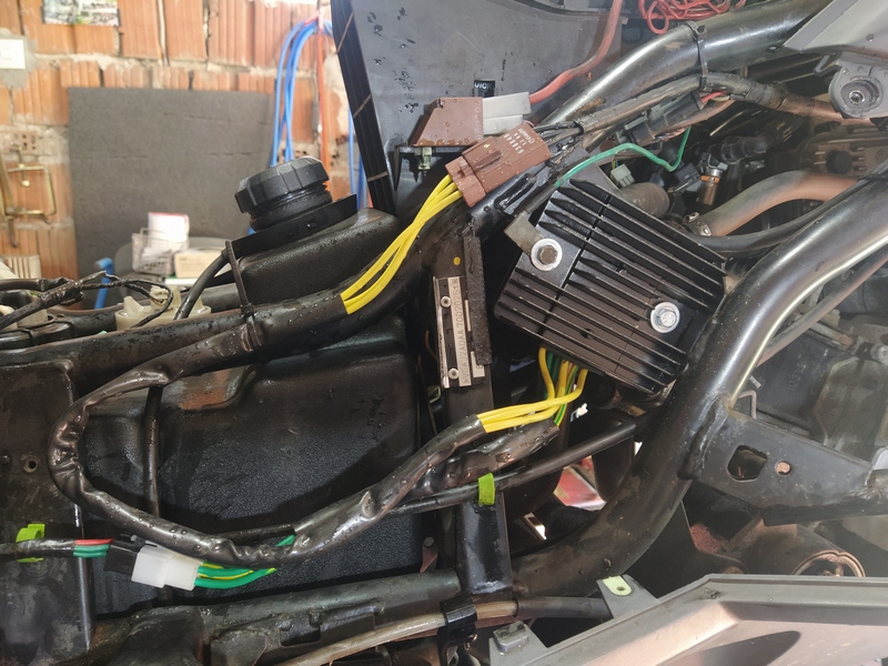

U toku voznje upalila se crvena lampica STOP na inst. tabli, ista je ignorisana od strane vlasnika, voznja je nastavljena ali ne jos dugo, ugasio se.

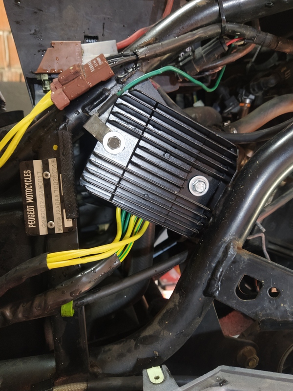

Lampica se ukljucila zbog visokog napona, napon je visok zato sto je regler probio.
Stradao je ECU, antena oko brave, inst. tabla.
Zbog ignosrisanja upozorenja lepa steta je nastala, ostali.... dobro razmislite dal ce te stati kad se ukljuci isto ili slicno jer ovo za cas moze izbiti od 500e pa navise.

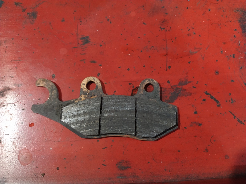

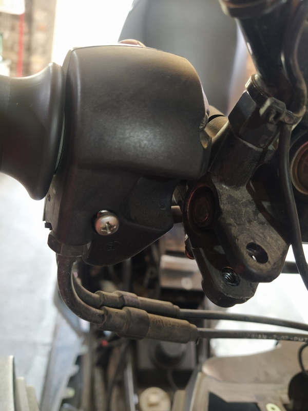

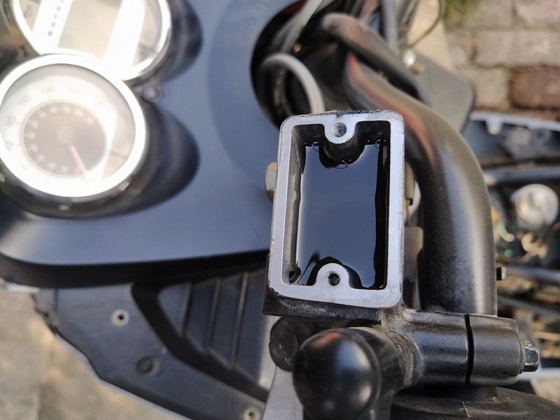

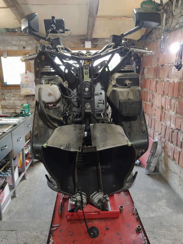

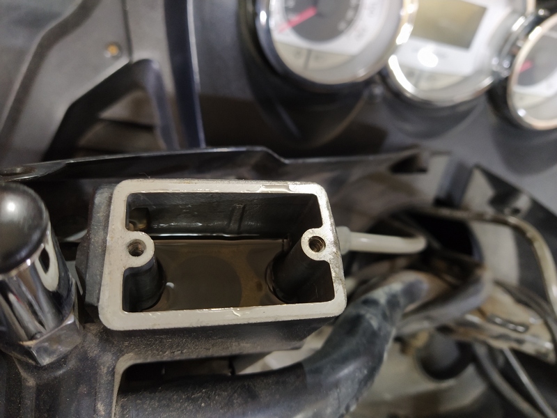

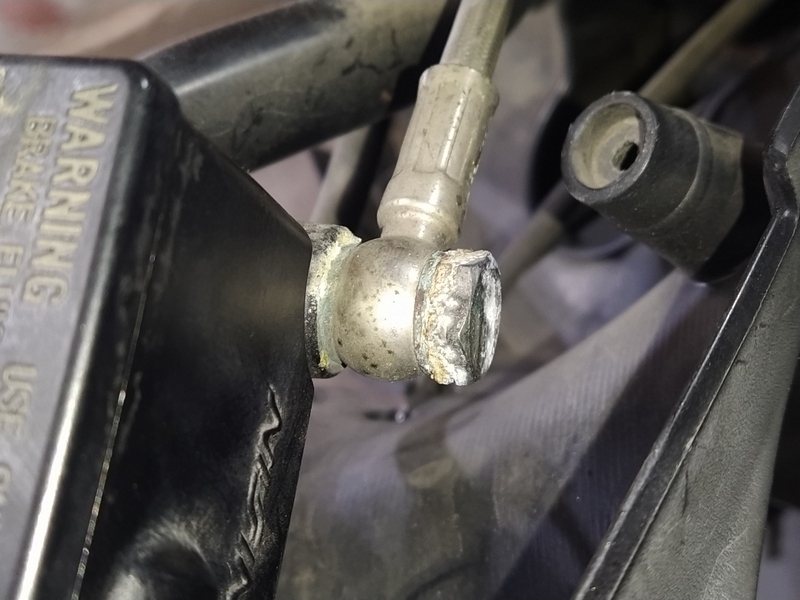

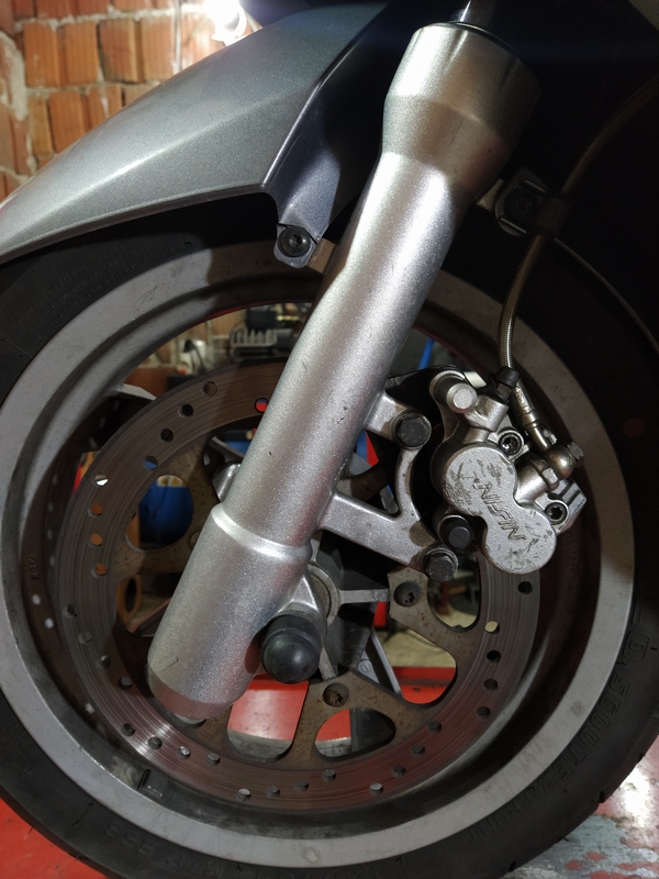

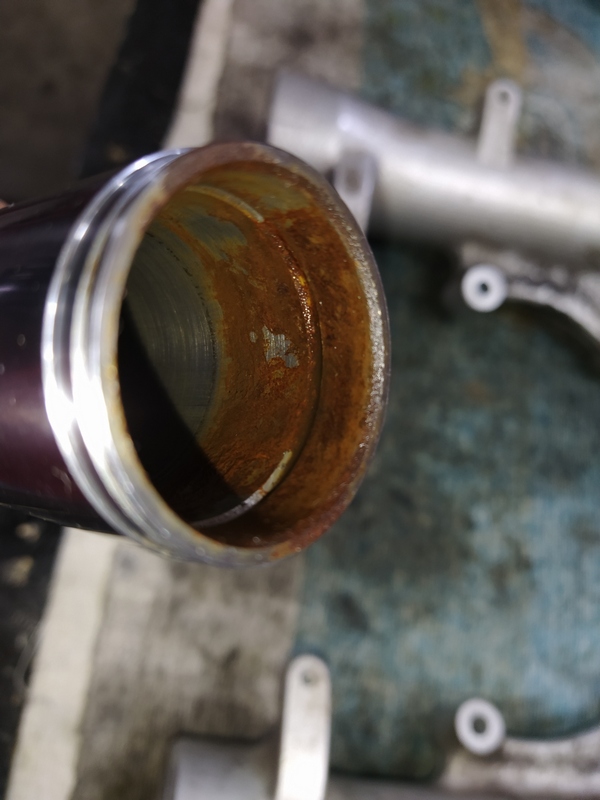

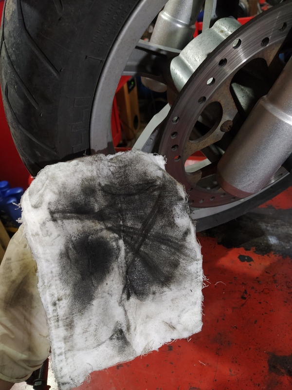

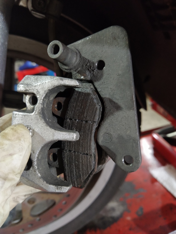

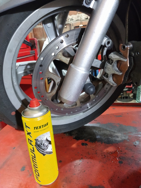

moped jedva se moze gurati koliko se tesko okrecu tockovi

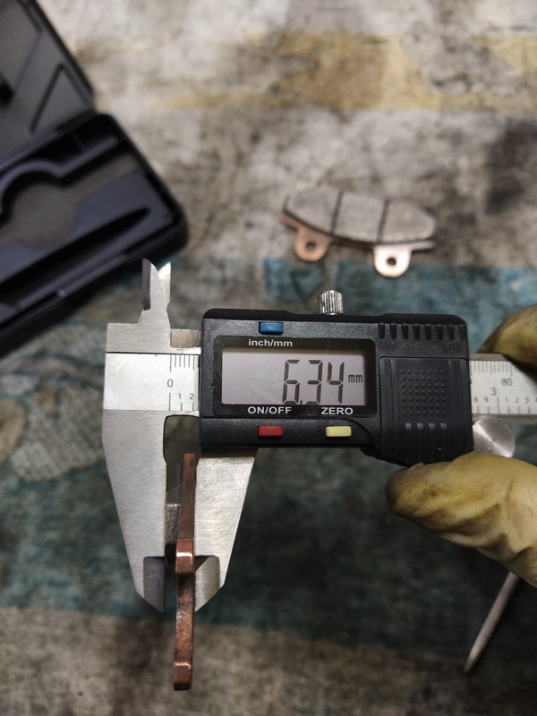

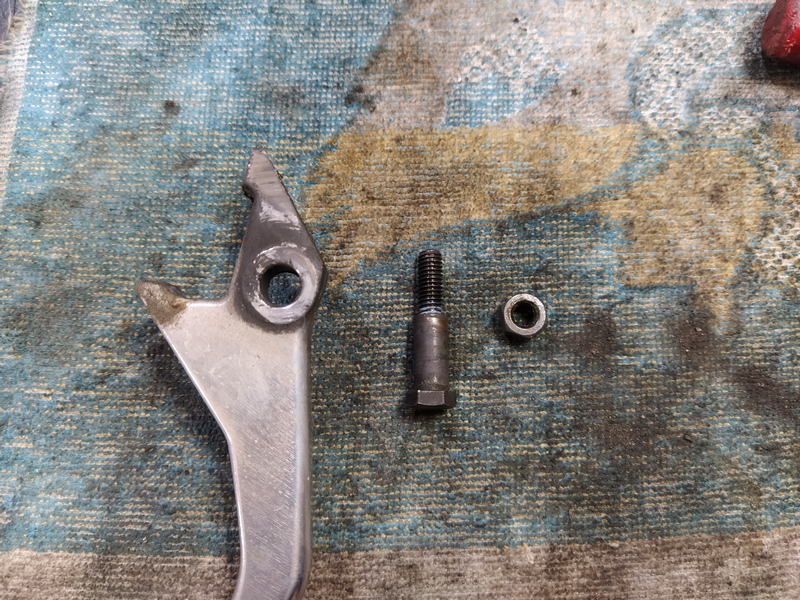

pored toga, glavi prednja poluga kocnice
tecnost je na minimumu
disk je za bacanje, dobrano ukopan i izrisovan
on je taj koji glavi
glavni krivac je u gumicama klipova klesta, blokiraju
glava imbus srafa unistena
rupa na vodjici
uspeo sam nekako razraditi klipove da ne glavi tocak, daleko je od dobrog
pozadi je malo bolje bolje al ne valja svakako

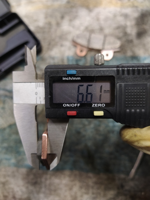

treba zameniti diskove, plocice, tecnost, sve podloske, vodjice, klesta repariraiti
gore na kormanu
stanje
vrlo lose
Po zatecenom stanju rekao bi da je bio u vodi.... vozi dalje.

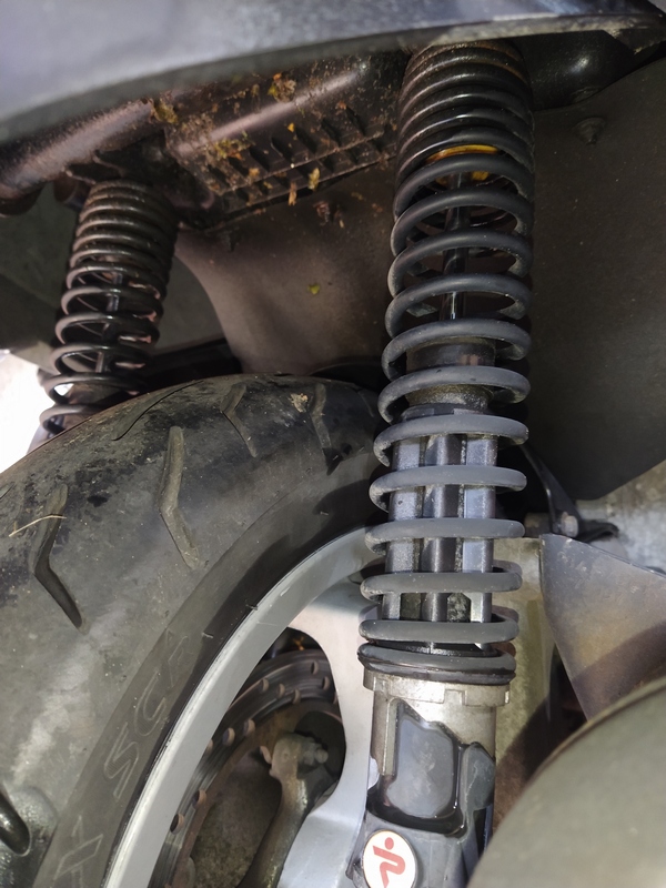

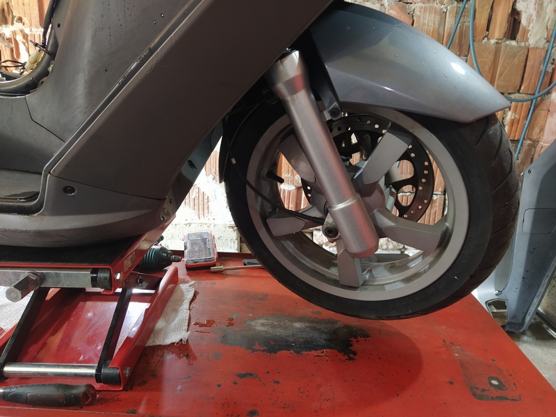

amortizeri ne postoje kako napred
tako i pozadi
moped je na cent. stenderu, prednji amorti propadnu dobrano dole
Ovo je bez opterecenja jer je na stenderu, jos dublje ode kad se skine i sedne... o kocenju da ne pricam.... lose svakako.
Zadnje treba zameniti jer su iscureli ko zna kad, lupaju.

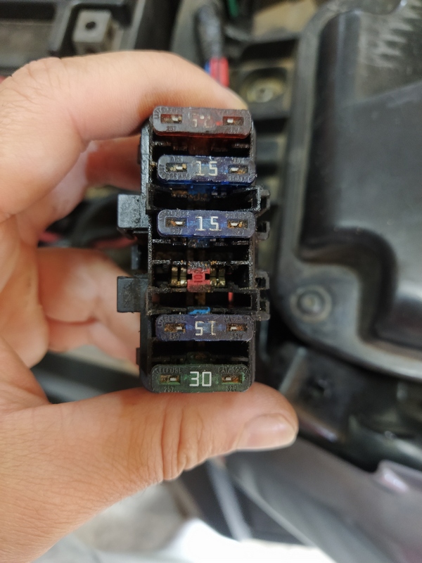

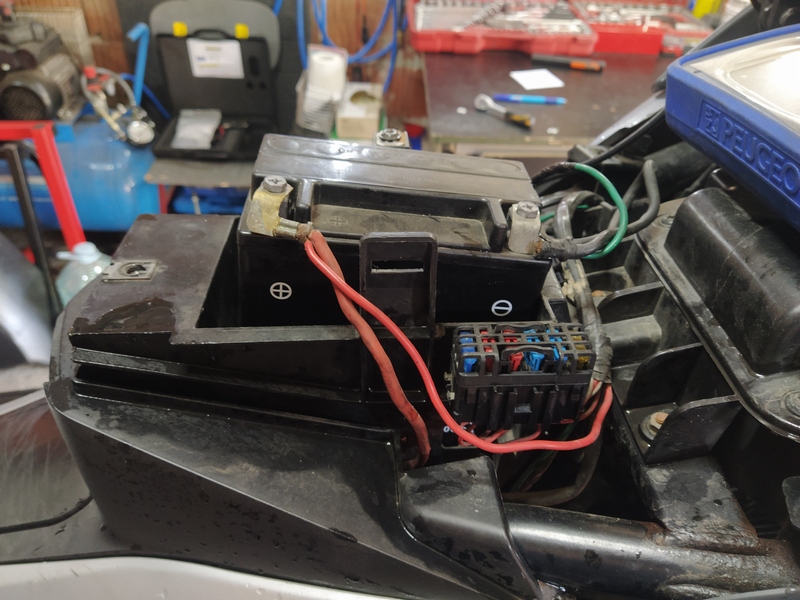

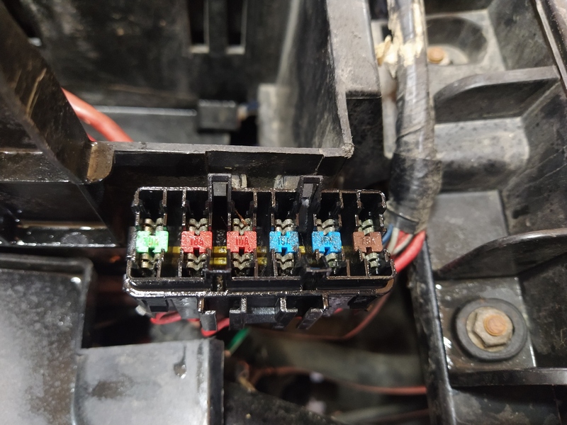

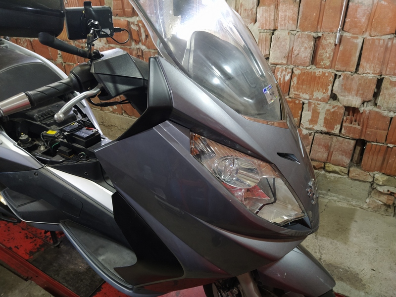

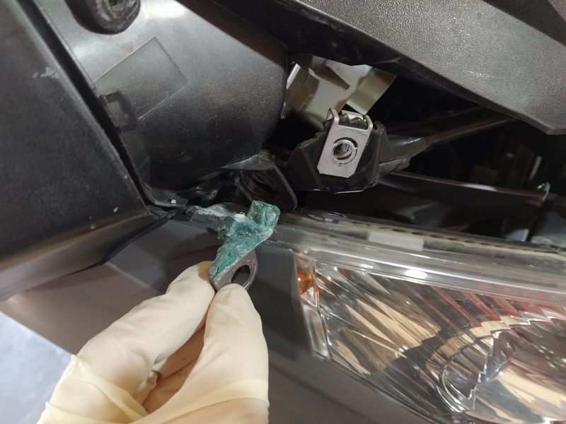

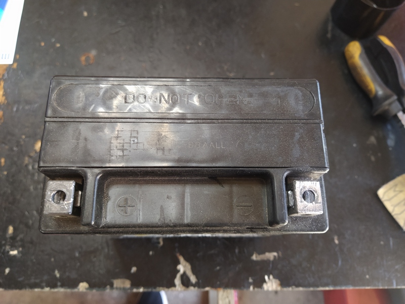

+ kabal ne ide ovako, aku nije za ovaj model te zbog toga stoji ukrivo
ocistiti kleme
osiguraci takodje nisu na pozicijama kako treba
nemo'z 15A na mesto gde treba iz 30A
boja oznacava gde koji dolazi
u ostalom pise
ne moze se izbrisati jer je gecrkt inst. tabla
ECU i regler su pre mesec dana promenjeni kod majstora
nije mi jasno kako je mogao ovako ostaviti

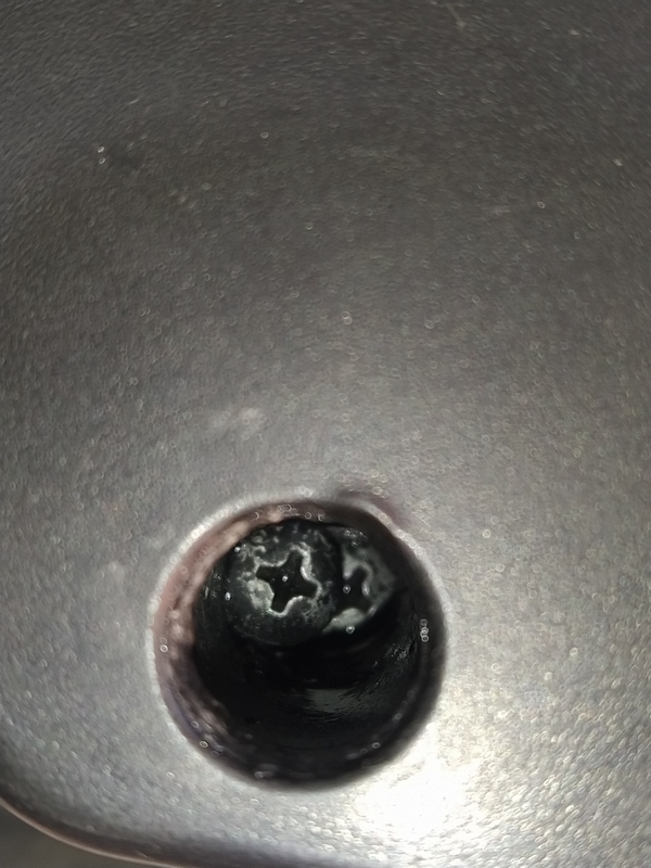

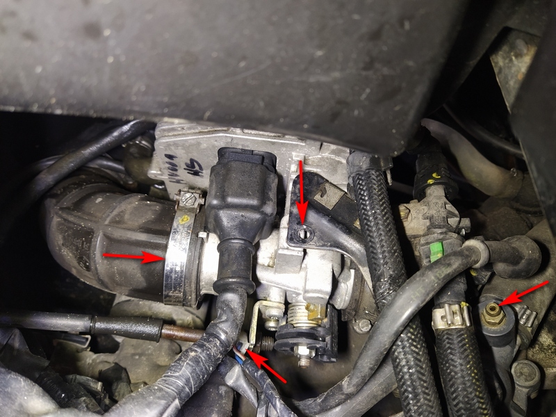

Ajd crevo, gumeni cep, sraf sto fali.... vise manje ali dzek ostaviti kod sajle gasa.... ne biva nikako jer moze podleteti i zaglaviti.
Znam jednoga decka koji se na vrlo slican nacin dobro olupao.

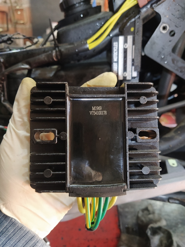

ono sta me dalje kopka je regler, srafove necu komentarisati
u dubini M6 matica dodje pre plastike
do sada ovakav regler nisam video
jedinu oznaku koju ima na sebi je ova
bubuljica primetna, ovako pocinje probijanje istog
Sad mi opet nije jasna jedna stvar....
Moped je zbog probijanja reglera imao havariju, havarija sanirana zamenom delova od strane majsotra gde je stavljen regler upitnog porekla, rekao bi da je kinez.
Sto dalje znaci da vrlo brzo moze doci do istog problema kao sto je imao.
Zar je tesko staviti nov originalan, nov Joskin, polovan originalan, polovan hondin (SW)?

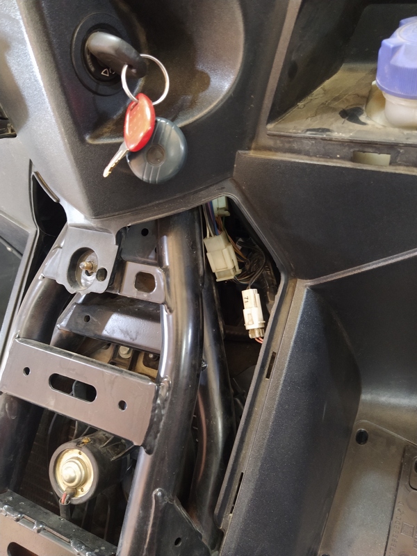

od zamene ecu-a ne gasi se kad se spusti copa
instal. prekidaca nije prespojena
negde fali
negde 2 udenuta.... valjda tako bolje
Nastavice se .....

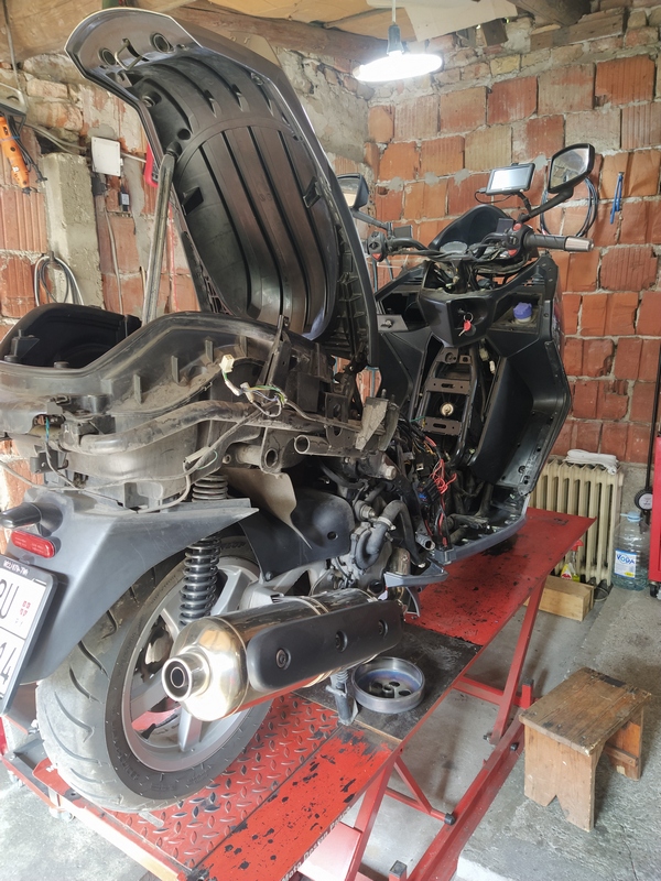

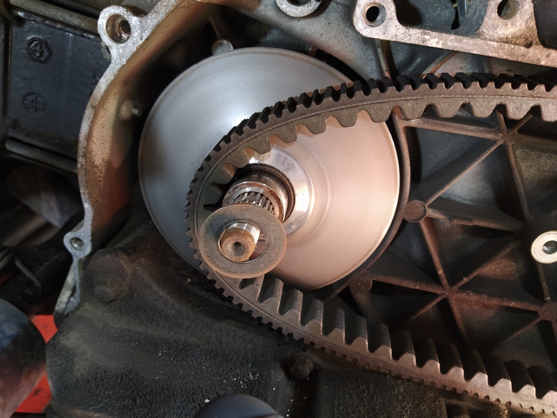

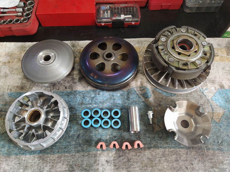

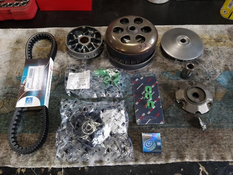

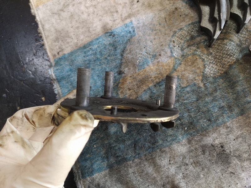

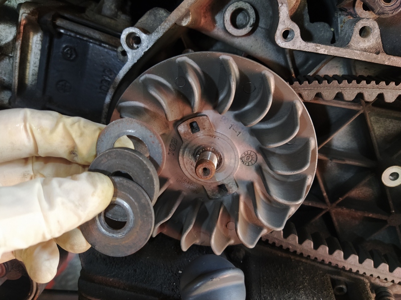

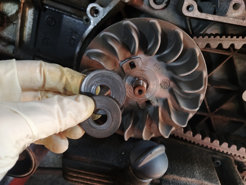

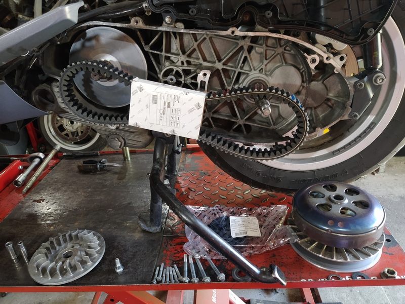

Dalji smer odlazi ka CVT-u
vec ovde se moze videti da podloske nisu dobro stavljene
jest da nije dovoljno al ga bar ima
ovako su bile poredjane
prva ide u sredinu, srednja na kraju pre matice

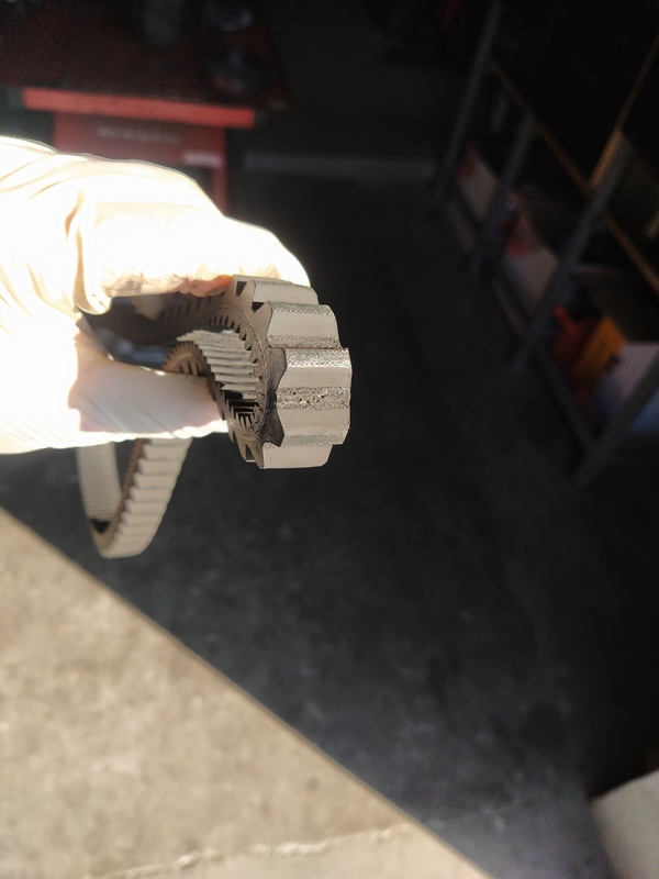

poslednja ide izmedju variatora i remena sa propelerima
Podloske imaju svoje mesto i redosled, pored toga imaju i zakrivljenost. Ta zakrivljenost ima ulogu slicnoj feder podlosci ili ti smanjuje mogucnost odvijanja srafa il matice.
kais je gotov

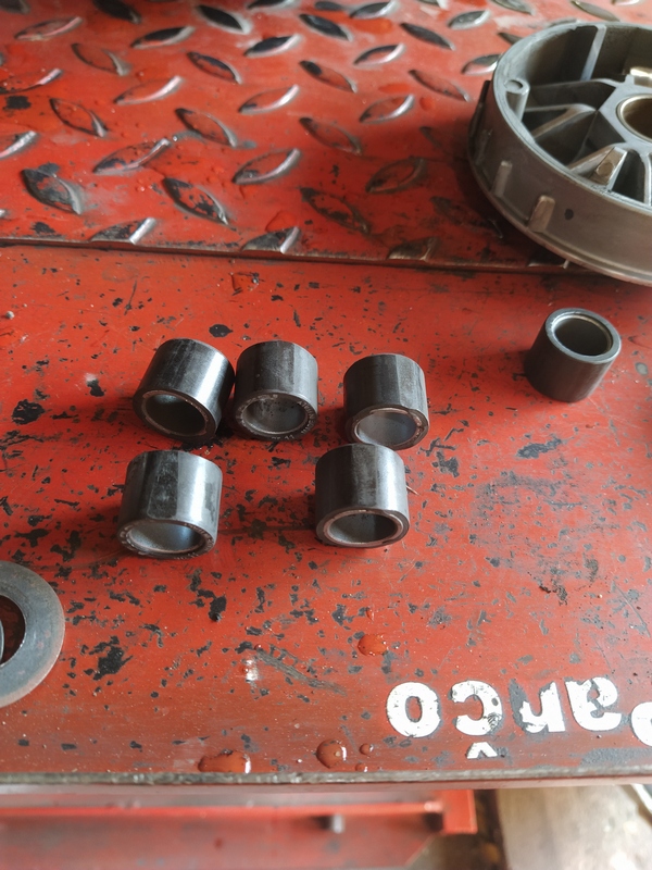

rolnice takodje
kvacilo treba srediti
2 gumene kocnice su pukle, lamele glave
cvt je gotov

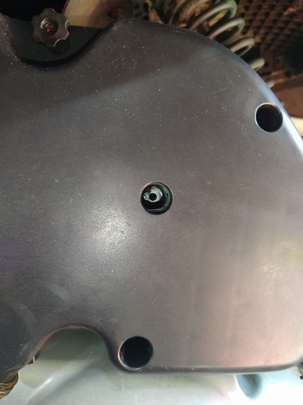

ulje u reduktoru lose, u motoru je tek crno... to toliko nije bitno
ovo je vec zabrinjavajuce
ovakve opiljke sme imati na prvom servisu (1.000km predjena) i vise ne
videcemo kako ce biti na sledecem
pakuje se sve sta je poskidano
sad bolje lezi, dosta srafova sam morao ubaciti
zatim krenuti sa rasturanjem napred

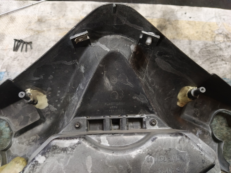

vlasnik je nesto pokusao.... jedino varenje plastike je trajno tresenje

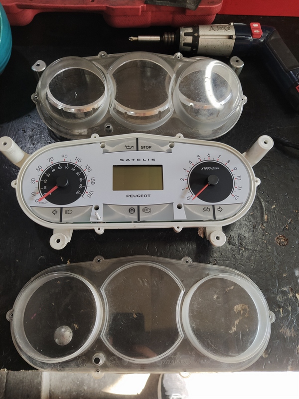

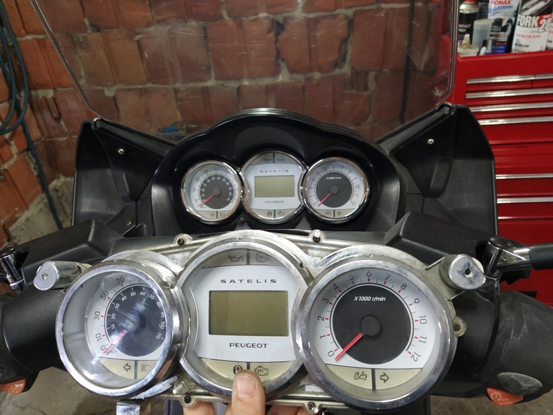

jedina tabla koju sam nasao
sve odradjuje na kontaktu
ali nece da moze
Ovaj model nema ABS dok je tabla sa modela koji ima ABS.
To u prevodu znaci da konstano u voznji svetli lampica sto je manji problem, kvaka je sto nema prikaza brzine kretanja jer drugacije radi.
dzaba sam krecio, vraca se stara tabla
dobro nije bas dzaba, sad bar znamo da se ne mogu montati table tek tako
dobra strana je sto je greska u rac. motora iz A presla u C
to znaci da se moze obrisati
ubaceni poslednji srafovi iz originala.... vise nemam

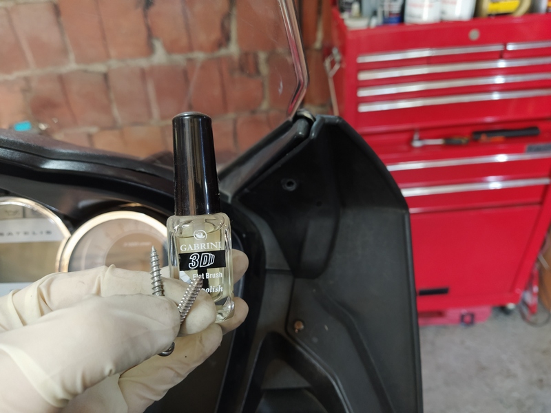

na gornje dobro je staviti lak ili lepak za navoj, hoce da se popuste
To bi bilo to za sad, kako ce dalje biti to niko ne zna... nije dobra prognoza.

@Satelis pomenuo si u nekom postu, na nekom od Satelisa koji su bili kod tebe da si trazio kvar (seckanje i gasenje agregata) kuckanjem po prekidacima...i nasao problem u killswitch-u...
Moracu da probam to kod mene...posto mi Bev ima slican problem...
Tek tako sam od sebe pocne da trza u voznji...nekad probije i nastavi, a nekad se ugasi...nakon toga upali normalno i nastavi dalje..

Elem..od skora sam postao vlasnik Satelisa 125 iz 2008.god.. pročitao sam celu ovu temu od početka do kraja (doduše kad sam već kupio motor) te mi je malo ubilo volju kada sam pročitao da je to najlošiji agregat od svih satelisa..ali šta je tu je..
Interesuje me da li znate gde mogu da nadjem poklopac CVT-a kao sa ove slike:
Hvala unapred.

Zdravo zivo, tesko da ces naci taj deo.
Probaj Motoklinika, Gavro iz Subotice, halo oglasi, Euroimpex, ebay,....
