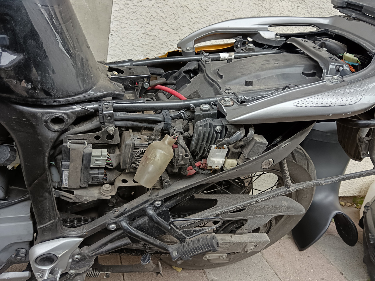

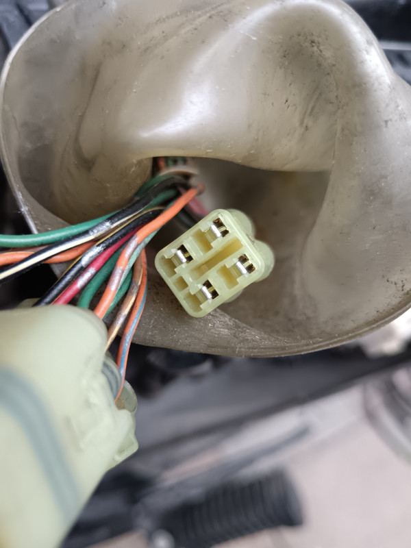

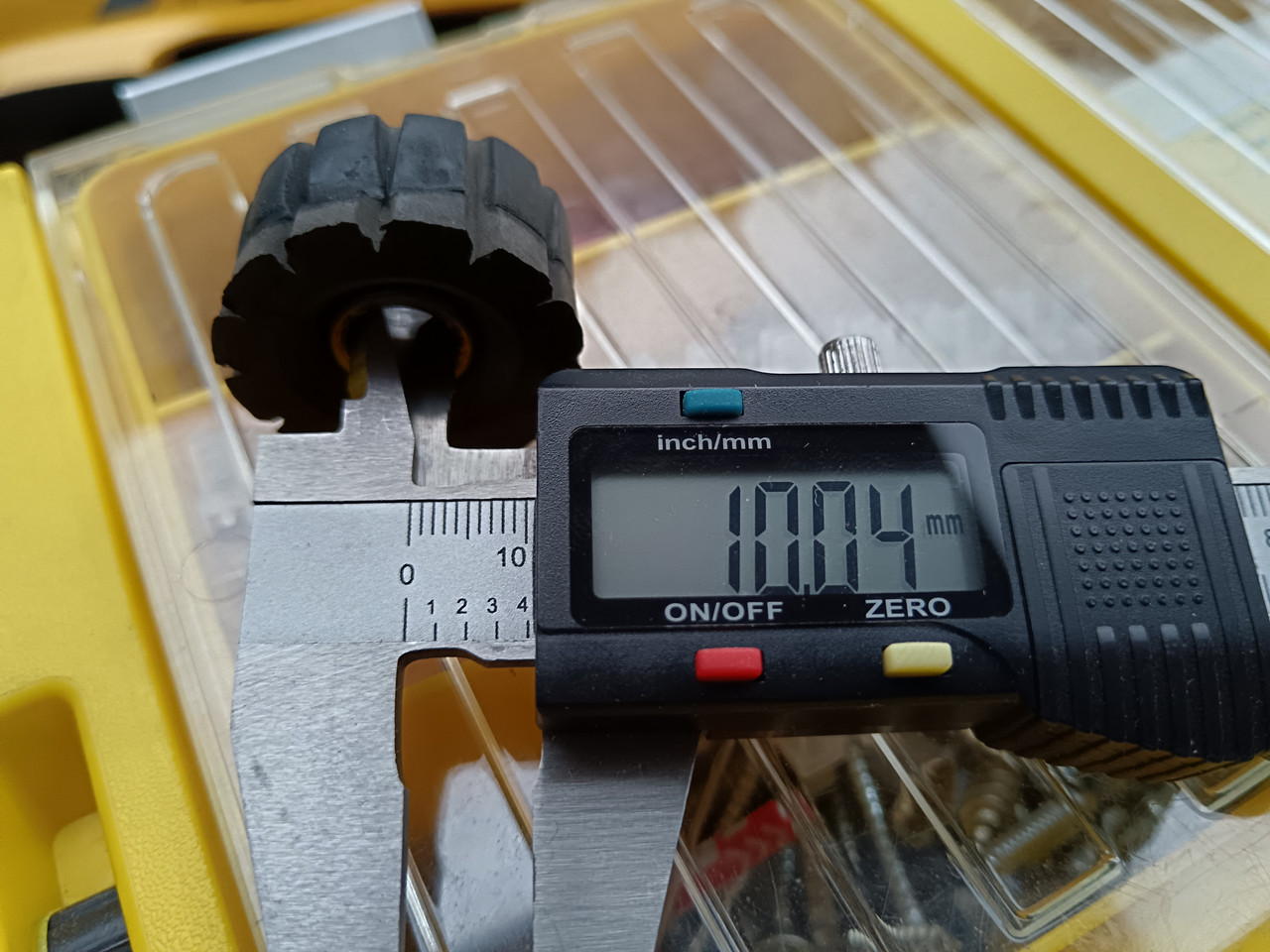

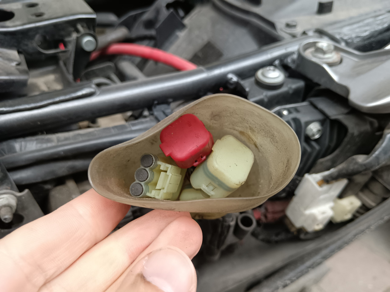

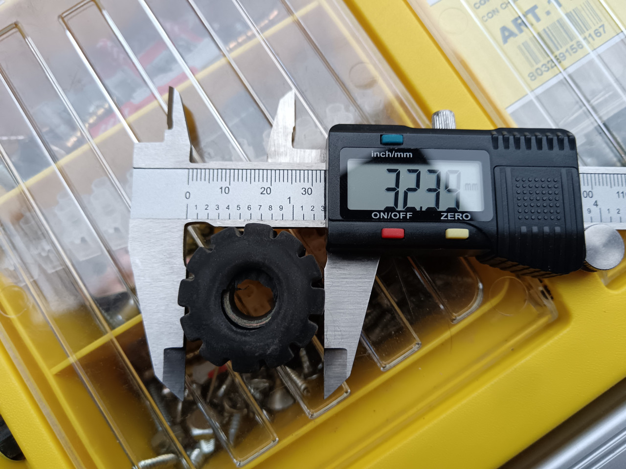

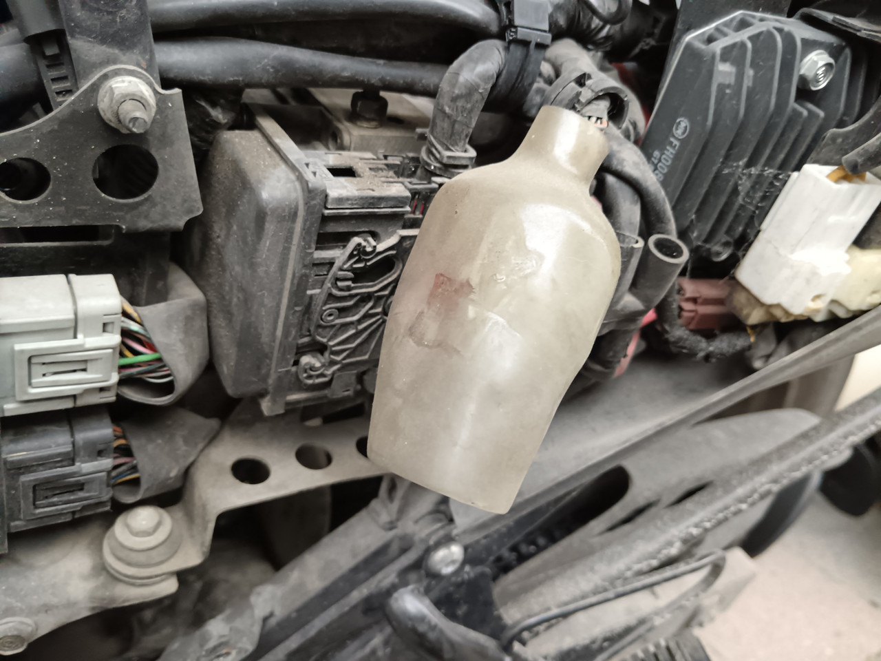

Stylo 42 Napisano Novembar 26, 2025 U prolazu, 22 postova Motocikl: Transalp 700 Prijavi odgovor kao problematičan On 7. 11. 2025. at 22:21, shomsi je napisao: Da, deluje da to jeste opciono za fabricke maglenke, samo ne znam da li postoji kod svih ili je opciono u smislu da ga mozda nemaju svi modeli vec zavisno od odabira dodatne opreme, bas cu i kod mene da pogledam Pazi samo mislim da tu ima i konektora za dijagnostiku Ugrabio sam malo vremena da pregledam konektore za dodatno napajanje. Nasao sam konektor u gumenoj kapici sa lijeve strane, kod releja i osiguraca. U kapici imaju cetiri dzeka, sa crvenim poklopcem, sa tri, cetiri i sa sest pinova. Ovo su tri dzeka, a ispod njih je opcioni ili accessories dzek sa cetiri pina, koji meni u stvari treba za grijace rucica. Jedan od izlaza ovog dzeka ide preko "kontakta" i ide preko osiguraca od 10A, tako da ne bi trebalo da ima potrebe za dodatnim relejem. Posto je chatgpt pisao da ima dodatni dzek negdje oko fara, a posto mi nije bilo tesko da i tu zavirim i pregledam da li da razvlacim instalaciju ili da iskoristim taj "postojeći" dzek. AI ipak ne zna bas sve... Usput sam primijetio da mi nedostaje jedan gumeni nosac rezervoara, pa ako neko zna gdje bi mogao da nabavim ili koji odgovara ovom modelu, bio bih vam zahvalan. Ne znam da li je kod svih tako, ali nacin na koji su (ne)pricvrsceni ovi nosaci su mi malo cudni, tj. da nema bas nista da pricvrsti nosac na mjestu kad se skine rezervoar. 1 Citat Podeli ovaj odgovor sa prijateljima Link to post Share on other sites More sharing options...

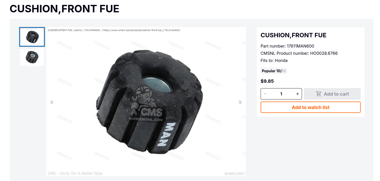

shomsi 154 Napisano Novembar 26, 2025 Svrati ponekad, 179 postova Lokacija: Beograd Motocikl: Transalp XL700 Prijavi odgovor kao problematičan @Stylo vidi po oglasima, ne znam odakle si, skoro je bio jedan transalp covek ga je prodavao u delove.. a drugo, ovde u bg u hondi mislim da mozes sve delove iz kataloga naruciti bukvalno...ovaj nosac vidim da je oko 10e mozes i preko ovih sajtova od preko pa vidi kako ti lakse Honda XL700V TRANSALP 2008 (8) EUROPEAN DIRECT SALES parts lists and schematics WWW.CMSNL.COM ✓ Honda XL700V TRANSALP 2008 (8) EUROPEAN DIRECT SALES parts lists and schematics ✓ Easy repairs with Honda diagrams ✓ Free access! Citat Podeli ovaj odgovor sa prijateljima Link to post Share on other sites More sharing options...
Stylo 42 Napisano Novembar 27, 2025 U prolazu, 22 postova Motocikl: Transalp 700 Prijavi odgovor kao problematičan Bas ti hvala na ovom sajtu. Pogledacu da li imaju u hondi, pa ako ne bude porucicu. Izgleda kao da je slican ili isti ovakav nosac kod drugih modela, ali iako lici nije navedeno da je bas za transalpa 700 vecinom za CB i CX familije. Citat Podeli ovaj odgovor sa prijateljima Link to post Share on other sites More sharing options...
