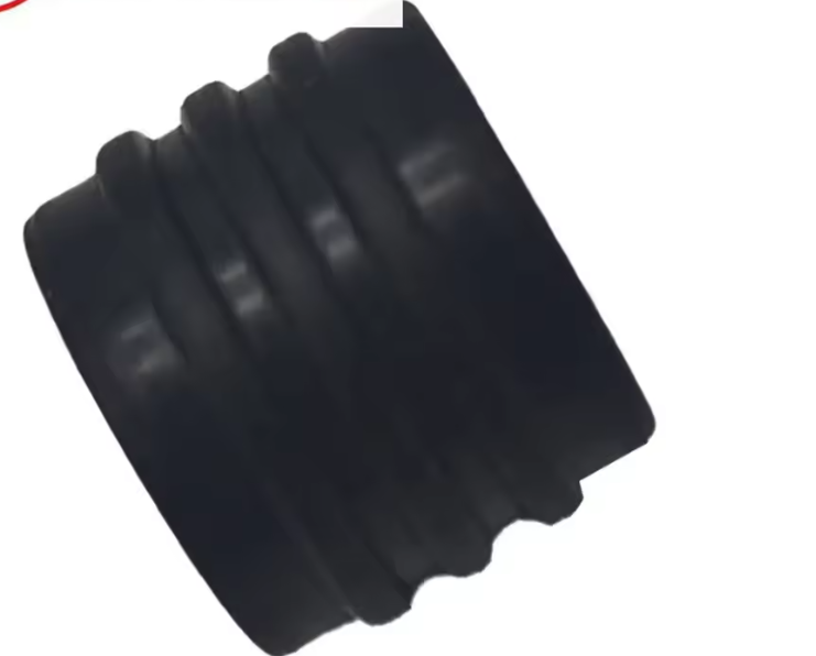

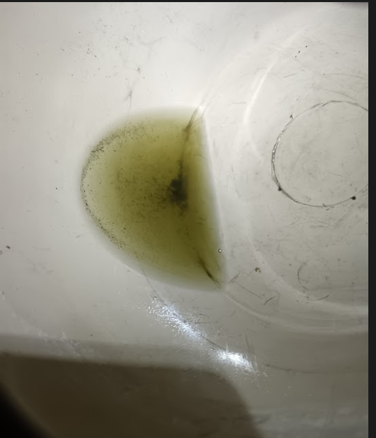

  1. Ovaj problem sam i ja imao. Simptomi slicni kao i kod @DzoniV pri duzoj voznji i manje goriva u rezervoaru pocne da gubi snagu na visim obrtajima, a jos je i sve vrijeme zujala pumpa kako ne bi trebalo. Pomislim vjerovatno je pumpa, pa sam nabavio Bosch pumpu da zamijenim i stavim. Usput sam malo ocistio i mrezicu. Ali, jedno veliko ali, kad sam stavio pumpu i sastavio sve probao radi normalno na leru, ali cim krenem preko 4-5k izgubi snagu. Sve to ne bi blo toliko ni strasno, da nisam imao zakazan tehnicki za sjutradan. Rastavljaj opet, pomislim da nova pumpa nije dobra, ali je probam onako izvadjenu i vidim da radi, ali da izbacuje gorivo na spoju gdje ulazi u kuciste pumpe. Naravno, taj filter je ugradjen u tijelo pumpe, pa mu se ne moze prici. Uspio sam da otpusim sa carb cleanerom, da produvam vazduhom, da isperem gorivom u suprotnom smjeru. Toliko je prljavstine izaslo da nije ni cudo sto se zapusila. Ali i dalje mislim da nije dovoljno isprano ili da gumica na ulazu pumpe u kuciste nije dobra, a nisam nasao da kupim zamjensku koja je otporna na benzin. Na netu sam vidio, ali ne kod nas, da ima da se kupi citav zamjenski ulaz u kuciste koji izgleda ovako. Mada nisam se tad sjetio, ali cini mi se da bi crijevo od goriva tacno odgovaralo promjeru ove gumice i da bih mogao da napravim da dihtuje bolje nego o ring.
