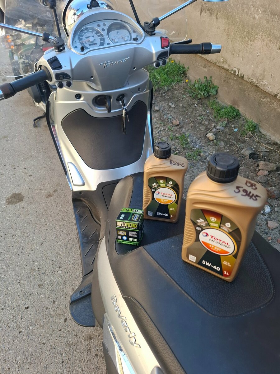

maxmax444 10 Napisano Mart 26, 2025 U prolazu, 7 postova Lokacija: Ub, Srbija. Motocikl: Piaggio Beverly 250ie Prijavi odgovor kao problematičan Pozdrav svima, posle duzeg vremena. Došlo je vreme da se skuter probudi iz zimskog sna, bilo je lepih dana za voznju, a sad ćemo sačekati da prođu ove kiše. I dalje se vozi beverly 250ie. Uradio sam mali servis, ulje Total 5w40 4T scooter, filter HF. Radim svake godine, a godišnje pređem oko 2,5-3.000 km Iako sam menjao termostat, opet mi ne drži temperaturu na pravcu. Čitao sam na jednom hrvatskom forumu da im je to česta pojava, a ovde moji majstori, koji se uglavnom bave sitnom mehanikom, a znaju po nešto i o motorima kažu da vozim i ne razmišljam o tome. Isto primećujem, od kad imam ovog beverlija, da kad stanem i parkiram osećam miris benzina, a pogotovo se filter vazduha oseća na benzin, ne znam šta bi to moglo biti. Ostalo mi je još da stegnem onu šelnu što spaja izduvnu granu i auspuh, čini mi se da tu malo duva, možda ubacim i neki prsten od lima. Što se tiče beverlija generalno, ja sam povratnik, pre sam ih vozio kad sam bio mlađi, a sad mogu da primetim da mi definitivno smeta položaj sedenja i neudobnost. Ovaj moj svaku neravninu oseća, da ne pričam o rupama. Neprijatno je voziti na lošem putu. Inače sve ostalo je odlično, pouzdan, ekonomičan, lepo izgleda, ima snage. Citat Podeli ovaj odgovor sa prijateljima Link to post Share on other sites More sharing options...
3fke 37 Napisano Mart 26, 2025 U prolazu, 50 postova Lokacija: Smed.Palanka Motocikl: Honda CB500X (1/2) , Beverly 125 (1/2) Prijavi odgovor kao problematičan @maxmax444 Da li si proveravao filter goriva i creva za dovod goriva?Proveri crevo-prelaz izmedju karburatora i glave motora. Da li si proveravao podesenost i stanje zadnjih amortizera, da li nisu podeseni za dve osobe? Da li si proveravao prednje amortizere , da li si menjao ulje u prednjim amortizerima? Za auspuh mozes koristiti-Termo traka izolacija za auspuhe, ako je traka predebela onda grafitni klingerit. Pozdrav! 1 Citat Podeli ovaj odgovor sa prijateljima Link to post Share on other sites More sharing options...

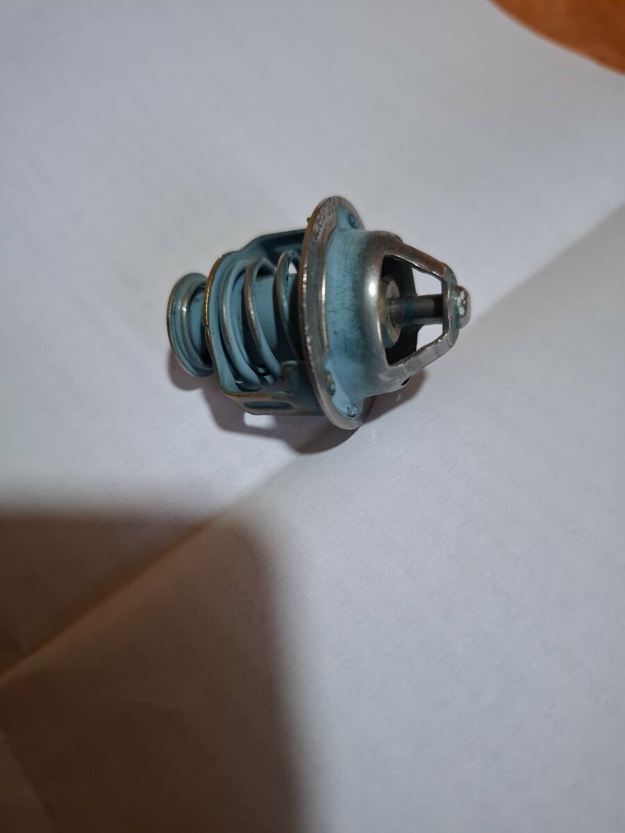

Betta 201 Napisano Mart 26, 2025 Svrati ponekad, 312 postova Lokacija: Zrenjanin Motocikl: Suzuki Burgman 400 K1 Prijavi odgovor kao problematičan Da li ti prilikom vožnje na otvorenom ne drži temperaturu na pola ? To se i meni dešava na Burgmanu, nov novcijat termostat i kad vozim na otvorenom pada temperatura. Moram ga skinuti i proveriti u toploj vodi, ako je ok, ostaje mi termo davač. Generalno bolje da je hladniji nego da se pregreva, mada je idealno kako je fabrika napravila. 3 Citat Podeli ovaj odgovor sa prijateljima Link to post Share on other sites More sharing options...

muljaz 2743 Napisano April 4, 2025 Skuteras, 3838 postova Lokacija: Ivanjica Motocikl: T-Max 500 Prijavi odgovor kao problematičan Ne moze motor da drzi stalno jednu istu temperaturu. Ne bi trebalo da pada drasticno u hladno, ali da varira je sasvim normalno. Citat Podeli ovaj odgovor sa prijateljima Link to post Share on other sites More sharing options...
Betta 201 Napisano April 5, 2025 Svrati ponekad, 312 postova Lokacija: Zrenjanin Motocikl: Suzuki Burgman 400 K1 Prijavi odgovor kao problematičan @muljaz Evo ti si imao Burgmana 400, da li je tokom vožnje na otvorenom padala temperatura ispod polovine na skali ? Kako recimo kod automobila drži konstantno na sredini ? Citat Podeli ovaj odgovor sa prijateljima Link to post Share on other sites More sharing options...
cezarpa 12617 Napisano April 5, 2025 (promenjeno) Ne silazi, 2967 postova Lokacija: pvo Motocikl: Connect gy6 125 Prijavi odgovor kao problematičan Dok sam vozio Bev 250 ie temperatura je bila malo preko pola. Promenio April 5, 2025 član cezarpa Citat Podeli ovaj odgovor sa prijateljima Link to post Share on other sites More sharing options...
muljaz 2743 Napisano April 5, 2025 Skuteras, 3838 postova Lokacija: Ivanjica Motocikl: T-Max 500 Prijavi odgovor kao problematičan Padala je na burgmanu, leti se to manje primecivalo. Ne postoji motor koji moze da drzi konstantnu temperaturu u svim uslovima. To sto vidis na automobilima to je cista laz (iako vidis svojim ocima). Posebno izrazeno i medju prvima su sa tim poceli VW-Audi program. Ako bi zakacio dijagnostiku i pratio temperaturu video bi da i te kako seta. Skala stoji uvek na 90 da se ti ne bi brinuo, kao sto je sad slucaj. Ako je neki problem dace ti vec neki znak. Ono sa cim sam se ja najcesce sretao kod auta i motora, to je da ostane zaglavljen na otvorenom. Ne dize temperaturu u radu u mestu, podigne malo kad krene da se vozi na kreni-stani ili uzbrdo, a kad krene nizbrdo ili ravno onda pada temperatura. Ako malo pada i malo se podize onda je uglavnom sve kako treba. Ako se vise greje onda je obrnuto zaglavio ili vazduh u sistemu zeza Citat Podeli ovaj odgovor sa prijateljima Link to post Share on other sites More sharing options...
boza_kg 6856 Napisano April 5, 2025 Ne silazi, 4968 postova Lokacija: Kragujevac Motocikl: Kymco Agility+ 300 Prijavi odgovor kao problematičan Moj skuter im LCD tablu, i 3 crte koje kao prikazuju temperaturu. Kad ga upalim, on je na prvoj crti, kad se zagreje, pre ili kasnije u zavisnosti od spoljne temperature, onda stoji na drugoj crti. Na treću nikad do sad nije prešao. Sve u svemu, što kaže kolega, ništa to nije precizno. A ako problem postoji, jako brzo će se to primetiti. Citat Podeli ovaj odgovor sa prijateljima Link to post Share on other sites More sharing options...
Loshmi82 407 Napisano April 5, 2025 Drug član, 1155 postova Lokacija: Beograd, Vracar... Novi Sad Motocikl: Pojela maca... Prijavi odgovor kao problematičan Moj bivsi motor je imao pokazivac u C⁰ Tremperatura je varirala od 87 do 103 C⁰.. Citat Podeli ovaj odgovor sa prijateljima Link to post Share on other sites More sharing options...
Betta 201 Napisano April 5, 2025 Svrati ponekad, 312 postova Lokacija: Zrenjanin Motocikl: Suzuki Burgman 400 K1 Prijavi odgovor kao problematičan Vidiš ovo sve nisam znao, gledam na kolima stoji na pola i ne mrda....Znači da se ne sekiram za Burgmana, to je normalno. Baš sa Satelisa pitao, kaže da može i nov termostat da zeza. Citat Podeli ovaj odgovor sa prijateljima Link to post Share on other sites More sharing options...
Satelis 17683 Napisano April 5, 2025 Integrisan, 9751 postova Lokacija: Beograd - M.M.Lug Motocikl: Peugeot Satelis250 ...... Honda NC750XD Prijavi odgovor kao problematičan Losmi je dao dobar odgovor a ja mogu samo potvrditi da tempeatura motora u termo grupi na tim vrednostima varira kad je sve u redu. Ima kad nije u redu. Obično ide ka hladnijem polju ili ne može izaći iz istog, uvek je krivac termostat. Ili kad krene ka crvenom polju....tad problem moze biti u termostatu, ventilatoru, zapušenom hladnjaku, raspalim impelerima pumpe, manjku antifriza. Temperatura motora nekom je prikazana analogno ili digitalno a ima i onih koji uopšte nemaju uvid u temp. motora....imaju samo crvenu lampicu koju kad upali obično bude kasno. Prikaz temperature namerno je tako napravljen da bude konstantan na sredini da se vozači ne bi mnogo opterecivali lelujanjem skale i stalno blenuli u tablu. Moj je savet da antifriz svake godine proverite vizuelno gde je količinski. Ako ga fino fali isto tako fino negde ima problem. Bilo bi poželjno izmeriti jačinu istog jer ne valja kad je preslab, kao što ne valja ni kad je previše jak, ideala -20 -25. Svake 4 god zameniti novim i ćao. 1 Citat Podeli ovaj odgovor sa prijateljima Link to post Share on other sites More sharing options...
