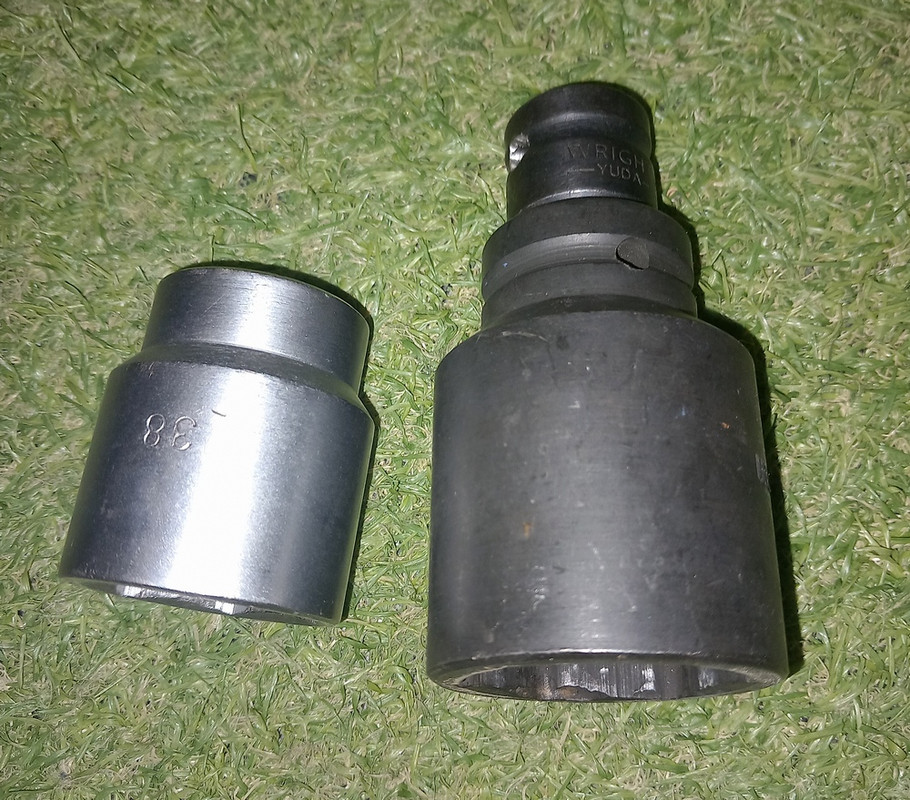

_funjara__ 92 Napisano Octobar 22, 2023 Svrati ponekad, 187 postova Prijavi odgovor kao problematičan Nista od rasklapanja kvacila za sad, ne mogu da odvijem onaj veliki saraf koji drzi kvacilo, zapekao je dobro, bez pravog kljuca i pneumatskog pistolja ne moze, a to nemam, do sad sam odvrtao to sa papagajkama, sumnjam da je samo do zvona problem, stavicu staro zvono na novo kvacilo pa cu da probam, a u medjuvremenu cu pokusati da nadjem gedoru 39 i stavicu nove oprugice na kvacilo. Javljam uglavnom kad rijesim, a rijesicu 100% jer sam takav, ne odustajem :D 1 Citat Podeli ovaj odgovor sa prijateljima Link to post Share on other sites More sharing options...
boza_kg 6871 Napisano Octobar 22, 2023 (promenjeno) Ne silazi, 4979 postova Lokacija: Kragujevac Motocikl: Kymco Agility+ 300 Prijavi odgovor kao problematičan Ebiga, ja imam 41, ova crna desno sa slike, odgovarala mi za prošli Kymco GTi, i 38, levo na slici, ona mi odgovara za sadašnji Agility Ne znam sad dal je za XCiting broj 39? Nisu valjda menjali maticu za svaki model ponaosob!? A nisam ni video da u prodaji postoji gedeora broj 39. Bemliga, nisam toliko familijaran sas alatima, znaće valjda neko od mehaničara. Edit: da ima i 39 veličina, izguglah sad, samo nema i wobi housu gde sam ja nabavljao ove moje. Promenio Octobar 22, 2023 član boza_kg Citat Podeli ovaj odgovor sa prijateljima Link to post Share on other sites More sharing options...
_funjara__ 92 Napisano Octobar 22, 2023 Svrati ponekad, 187 postova Prijavi odgovor kao problematičan Evo saznao sam da ima ona prodavnica woby u Novi Pazar a tamo imam neke drugare, bas ne znam da li ide 38 ili 39, morao bih da pitam nekog, vidio sam da ima isto u woby pneumatske odvrtace dosta povoljno pa cu i to da uzmem, ili na bateriju ima na KP 5500din sa dvije baterije, mislim da je i to ok za moje potrebe.Kad se snadjem i budem nasao problem, javicu. Sjutra cu da stavim na staro kvacilo novo zvono, da vidimo da li je do zvona prvo. Citat Podeli ovaj odgovor sa prijateljima Link to post Share on other sites More sharing options...
boza_kg 6871 Napisano Octobar 22, 2023 (promenjeno) Ne silazi, 4979 postova Lokacija: Kragujevac Motocikl: Kymco Agility+ 300 Prijavi odgovor kao problematičan Ja imam onaj udarni odvijač iz Lidla, na baterije, odličan je za amaterske potrebe! Promenio Octobar 22, 2023 član boza_kg Citat Podeli ovaj odgovor sa prijateljima Link to post Share on other sites More sharing options...
