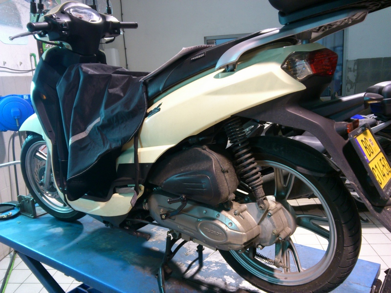

Satelis 17657 Napisano Mart 16, 2022 Integrisan, 9749 postova Lokacija: Beograd - M.M.Lug Motocikl: Peugeot Satelis250 ...... Honda NC750XD Prijavi odgovor kao problematičan Blazo Imam dosta slika, konkretna iz gornjeg posta je nastala 25.10.2012. u 8:17 A za ovo ostalo rekao bi da je dijagnoza Alex Upravo tako, recimo jos jedna nebuloza je da se kaiš kod 250-ce menja na svakih 7.500km predjena. Tako pise u uputstvu, vrapci na grani znaju da taj isti kaiš bez problema dobaci 20.000km sigurno, ako se ne preteruje sa arčenjem može i 25.000km. Kod mene na NC, ventile je predvidjeno raditi na 24.000km.... realno nista ne treba dirati pre 35-40K. Zato kazem, ser. uputstvo treba pratiti pa spram stanja delati, uhvati se dobar ritam i nema problema. Citat Podeli ovaj odgovor sa prijateljima Link to post Share on other sites More sharing options...
