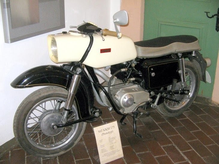

feniks 2675 Napisano Decembar 10, 2023 Drug član, 907 postova Lokacija: Srbija i okolina Motocikl: Tomos 14 M 1981 Prijavi odgovor kao problematičan Revolucionarni rotacioni motor koji je dizajnirao dr. Felix Wankel, poznat kao Wankel motor, dizajn velikih obećanja i skupe muke. Činio se kao čudesni motor budućnosti 1960-ih, a mnogi proizvođači automobila su uzeli licencu za dizajn, od General Motorsa do Rolls Roycea, avio industrija i proizvođači motocikala. Prva primena Wankel motora na motociklu pojavila se u tvornici IFA/MZ, iz 1960. godine. MZ je 1960. godine preuzeo licencu od NSU-a za razvoj Wankel motora kao moguće zamene za svoje dvotaktne motore i za motocikle i za 'Trabant' 3-cilindrični dvotaktni automobil. U roku od 3 meseca, motor s jednim rotorom, vodeno hlađeni (koji koristi princip termosifona, a ne vodenu pumpu), od 175 ccm, instaliran je u IFA šasiju ('BK 351' iz 1959.) u kome je ranije bio smešten dvotaktni flat twin (bokser) motor. Wankel motor je lepo uparen sa postojećim IFA menjačem (pogon preko osovine – slično menjaču BMW R25 ), i razvijao je 24 KS (duplo više od dvotaktnog MZ motora od 175 ccm). Godinama je ležao u mraku, pre nego što ga je izložba, o istoriji MZ, u Neckarsulmu 1994. vratila na svetlo dana. Drugi prototip model MZ KKM 350 Rotary Engine Motorcycle je izgrađen 1965. godine, koristeći novi vazdušno hlađeni motor sa jednim rotorom od 175 ccm, koji takođe proizvodi 25 KS, znatno više od ES250 "Trophy" motora koji je inače ugrađivan u ovu šasiju. Ovaj motor se u velikoj meri zasniva na motoru Fitchel i Sachs, koji je bio dobro razvijen do 1965. godine i koji se prodavao pod licencom širom sveta. Uprkos uspehu oba MZ motora, neizbežni problemi sa kvarom dihtunga vrha rotora i visokim temperaturama motora/izduvnih gasova značili su da bi trebalo dosta novca za razvoj i zamenu njihovih pouzdanih dvotaktnih motora... novca koji MZ nije imao. Njihov neverovatno uspešan trkački program (sve dvotaktne motore, dizajnirao je genijalni inženjer Walter Kaaden), praktično je stvoren iz fabričkog otpada, uz malu pomoć socijalističkih funkcionera, koji kontrolišu industriju u DDR-u. Ideja o jednostavnom, robusnom i kompaktnom rotacionom motoru bila je vrlo privlačna, u ranim danima Wankelovog razvoja. Ali san se pokazao nerealnim, jer je postalo jasno da mašine zahtevaju veliku složenost za prihvatljivu upotrebu na putevima. Yamaha je licencirala Wankel dizajn 1972. i ubrzo je napravila prototip, prikazujući 'RZ201' na Tokijskom sajmu automobila te godine. Sa 660 cc, vodeno hlađenim, motorom sa dva rotora, davao je respektabilnih 66 KS pri 6.000rpm i težio je 220kg. Dok prototip izgleda čisto i uredno, nedostatak toplotne zaštite (heat shield) na izduvnom sistemu otkriva da Yamaha nije bila ni blizu spremna za proizvodnju, s obzirom na veliku temperaturu Wankelovih izduvnih gasova. Tokom ovog perioda, Yamaha je tražila alternative za svoje dvotaktne motore malog kapaciteta, razvijajući velike rotacione, dvotaktne i četvorotaktne motore, 1972. je prikazan još jedan nikad proizveden Yamahin dizajn, 4-cilindrični dvotaktni - GL750. Ozbiljan igračGodinu dana nakon što je Yamaha predstavila i nikada proizvela svoj rotacioni sistem, Suzuki je predstavio RE5 Rotary na Salonu automobila u Tokiju 1973. godine. Suzuki je licencirao Wankel motor 24. novembra 1970. i proveo je 3 godine razvijajući svoj vlastiti motor sa jednim rotorom od 497 ccm, vodeno hlađeni, koji je ispumpavao 62 KS pri 6500 o/min. Stilizacija ove mašine je, navodno, poverena Giorgiettu Guigiaru, proslavljenom automobilskom stilisti i zagovorniku „klinastog“ trenda u automobilima, koji je "procurio" u svet motocikala kroz nekoliko projekata. Jedan od njih je "ozloglašeni" Ducati 860 GT iz 1975. godine. Guigiaroov dodir proširio se samo na cilindrično zadnje svetlo i poseban nosač za instrumente za RE5; cilindrično kućište sa novim kliznim poklopcem, namenjeno za "futuristički rotirajući motor"... ostatak mašine je izgledao gotovo isto kao Suzukijev GT750 'Water Buffalo'. Skromna izlazna snaga motora, u kombinaciji sa težinom od 250 kg, značila je da performanse nisu bile baš uzbudljive, sa maksimalnom brzinom od 180 km/h (ništa bolje od dvotaktne serije T500 koju je trebalo da istisne a daleko složenije, teže i skuplje). Nažalost, izlazak RE5 poklopio se s naftnom krizom iz '73, a kupci su odjednom postali oprezni u pogledu reputacije rotary motora za lošu ekonomičnost goriva. Ovo u kombinaciji s tipičnim skepticizmom motociklista prema bilo čemu suviše novom, značilo je da je prodaja RE5 bila daleko niža nego što je potrebno da se nadoknadi njihova investicija. Sa milionima uloženih u projekat, Suzuki je bio odlučan da nastavi proizvodnju. Do 1976. Suzuki je progutao svoje gubitke i zatvorio proizvodnju. Napravljeno je oko 6.300 komada. Kawasakijev dvostruki rotor X99 je pažljivo razmatran za proizvodnju, budući da je firma uložila trud i trošak kupovine licence za izradu Wankel motora. Prikazan 1972. godine, navodno je bio mašina od 900 kubika koja razvija 85 KS, ali je nestao bez traga. Hondini inženjeri su istraživali Wankel ludost sredinom 1970-ih, iako nikada nisu proizveli ili čak licencirali Wankel dizajn. Smešten u skoro standardnom CB125, ovaj projekat za testiranje je očigledno bio namenjen da se vidi da li Honda propušta sledeću veliku stvar. Izgleda da je ovaj prototip napravljen oko 1973. godine, s obzirom na kolor šemu i specifikacije CB125 "mazgice." Fitchel i Sachs su 29. decembra 1960. godine bili drugi licencirani Wankel motor, a prvi za motocikle je bio Sachs-ov (najveći evropski proizvođač dvotaktnih motora). Sachs je napravio svoj rotacioni motor kao mali, lagani motor, za različite primene poput kosilica, motornih testera i čamaca. Hercules / DKW Prva masovna proizvodnja Wankel motora na dva točka bila je "Hercules" W-2000 iz 1974. godine, sa vazdušno hlađenim motorom od 294 cc/20 ks (kasnije 32 ks), jednim rotorom, koji se ranije koristio u motornim sankama. Prototip mašine je koristio menjač i pogon osovine od BMW R26 , ali je proizvodni W-2000 koristio 5-brzinski menjač i lančani pogon. Hercules je bio dobar i bio je prvi serijski motocikl koji je koristio Wankel motor. Prvi modeli koristili su dvotaktnu mešavinu sa benzinom za podmazivanje motora, kasnije je nadograđen na uljni injektor (dim u oba slučaja). Pod Herkulesovim i DKW značkama (između 1974-76.) prodato je oko 1800 komada a 1977. prodali su sav svoj proizvodni alat Nortonu. Hercules je takođe napravio nekoliko off-road moto crossera sa Wankel motorom, za ISDT i za njihovog američkog uvoznika Penton Motors. Radilica je postavljena gotovo okomito, verovatno da bi se omogućilo kraće međuosovinsko rastojanje i bolje hlađenje. Iako bi motor mogao izgledati kao dvotaktni, pogled izbliza otkriva istinu o Hercules MX Wankelsu. BSA / Norton BSA je smatrao, kao i većina automobilske industrije, da je Wankel, motor budućnosti, pa je 1969. unajmio Davida Garsidea, nadarenog mladog inženjera, da započne istraživanje Wankel motora za motocikl. Istraživanje tržišta pokazalo je da bi moto javnost prihvatila Wankel motor na brzim sportskim mašinama, a Garsideov mali tim počeo je eksperimentirati sa Fitchel i Sachs motorom s jednim rotorom. Uz značajne promene usisnog sistema, dobio je zapanjujućih 85% više snage. Odjednom je eksperimentalni motor izgledao privlačno. Ekonomska katastrofa u BSA značila je da je razvoj odmah zaustavljen. Godina 1973. je bila kraj BSA, jer je britanska vlada formirala NVT (Norton-Villiers-Triumph). BSA je izbačena iz naslova, iako je posedovala Triumph od 1951. Ipak, pod promišljenim vodstvom Dennisa Poorea, rotacijski projekat se nastavio, a Norton je bio taj koji je licencirao Wankel dizajn 25. jula 1972. godine. David Garside i njegov tim započeli su fizička istraživanja ugradnjom Sachsovog ventilatorski hlađenog motora sa jednim rotorom u BSA "Starfire" ram. Ovo je bio prvi u dugom nizu koji je doveo do čuvenih Nortonovih rotarija. Motor od 294 ccm je davao 32 KS pri 5500 o/min i pokazao je značajne probleme sa toplotom – sa dvostruko više događaja sagorevanja po obrtaju u poređenju sa klipnim motorom i fizički mnogo manjom jedinicom motora (toplota je značajan problem za Wankel). Sachs se bavio toplotom usmeravajući ulazni vazduh kroz sam rotor, ali je to zagrevalo usisnu smešu, što je smanjivalo snagu. Garside je redizajnirao usisni put, tako da je i dalje hladio rotor, ali je potom prošao u plenumsku komoru (plenum chamber) da se ponovo ohladi. Vazduh koji je prolazio kroz motor ulazio je u plenum sa 100ºC, ali je bio ohlađen na 50º C, pomoću komore i benzinske magle. Dodat je i drudi rotor Sachsovom motoru (dobijeno 588cc), sa mnogo većom originalnom površinom peraja, redizajniran usis. Motor je instaliran u nekoliko ramova tokom godina, od Triumpha 'Bandita' do Norton Commanda, ali na kraju je razvijen potpuno nov ram jer je motor značajno obećavao tokom razvoja. Prvi motor sa dva rotora ugrađen je u ram Triumph ‘Bandit’ 1973. godine, koji nikada nije prikazan javnosti. Sa skoro 70 KS, otprilike dvostruko više od originalnog dohc Bandit dvocilindričnog klipnog motora, ovaj prototip mora da je bio zanimljiv za vožnju. Bilo je jasno da je potreban novi ram, a kasnije 1973. Wankel se pojavio u novom okviru, sa velikom kičmenom cievi koja je, ujedno, bila retervoar za ulje. Nakon spajanja Nortona i BSA/Triumpha 1973. godine, stvoren je još jedan ram za rotacioni Norton, sa cevima okvira kutijastog preseka (koje još uvek drže ulje) i integrisanom vazdušnom kutijom. P42 iz 1978. Sa 5-brzinskim menjačem Triumph T140, ovaj potpuno novi Norton bio je namenjen za proizvodnju, te je prikupljeno dovoljno materijala za prvu seriju od 25 mašina, ali je projekat iznenada zaustavljen, čak i nakon što su odštampane brošure i obavešteni novinari. Nortonu je trebalo do 1984. da pokrene proizvodnju, ali model "P42" nikada nije izašao u javnost. Postao je "Interpol II", policijski motocikl. Interpol II je koristio Nortonov dobro razvijeni 588cc vazdušno hlađeni motor sa dva rotora koji je davao 85 KS, a bio je u proizvodnji od 1984-89, sa oko 350 napravljenih. Prvi civilni rotacioni Norton bio je Classic, napravljen kao ograničeno izdanje, od oko 100 mašina, 1987. godine, koji je brzo rasprodat. To je u suštini bio Interpol II u civilnoj odeći, sa tradicionalnom Nortonovom srebrno-crnom bojom. Kada je uklonjena sva karoserija, motor od 85 KS davao je sportske i uglađene performanse, vrlo pouzdano, nakon što su otklonjene greške koristeći povratne informacije policijskih agencija. Težina motora je bila mala, što je činilo lako rukovanje. Kako je Norton nastavio da razvija svoje rotacione motore, vodeno hlađenje je bio prirodni sledeći korak u rešavanju problema toplote, a 1988. godine uveden je Interpol II sa hladnjakim, „P52“. Civilna verzija, u suštini prefarbani Interpol, bio je P53 "Commander", proizveden od 1989. godine, sa 85 KS. Norton se nadao da će ponoviti uspeh Classica, ali je mašina bila kritikovana jer koristi samo adekvatne Yamaha točkove i vešanje, a ne sportske elemente koji se mogu očekivati od marke Norton. Napravljeno je oko 300 "komandanata." To je ispravljeno 1990. godine, kada je Norton konačno ispunio svoje nasleđe i predstavio ljupki 'F1' ('P55'), zasnovan na njihovim RC588 trkačima tada usred sjajnog uspeha na trkačkoj stazi, 1989. su osvojili britansko prvenstvo F1. Ponuđena je samo jedna šema boja, u crno-zlatnoj boji sponzora utrke 'John Player'. Snaga je povećana na 95hp@9500rpm, iz vodeno hlađenog motora. F1 je imao problema sa nagomilavanjem toplote, jer je karoserija skoro zatvorila jedinicu motora unutar plastike, i izgubio je dosta KS kada se žestoko vozi. Napravljeno je oko 145 komada F1. Godine 1991. Norton je ispravio probleme sa vrućinom uvođenjem F1 Sport (P55B), koji je zapravo bio F1 replika, koristeći istu karoseriju kao i trkači, sa više mogućeg protoka vazduha oko otvorenog oklopa, što je imalo rezultat. Neki smatraju da je F1 Sport najbolji od svih rotacionih Nortona. Napravljeno je 66 komada, pre nego što su Nortonove večite finansijske nevolje prekinule rotirajuću proizvodnju (za sada). Henk van Veen (holandski uvoznik Kreidler dvotaktnih motora) odlučio je da uđe u igru velikih zapremina, tako što je razvio novi motocikl sa Wankel rotacionom snagom – njegov prototip je bio Guzzi V7 okvir sa Mazdinim rotacionim motorom. Konačna verzija je Comotor Wankel motor od 1000 ccm sa dva rotora, koji su zapravo razvili NSU i Citroen za upotrebu u automobilu. Na kraju je to dovelo do Van Veen OCR 1000. Napravljeno je samo 38 motcikala, a zatim su alati i rezervni delovi rasprodati. VNII-Motoprom Grad Serpuhov, 100 km od Moskve, bio je jedan od mnogih "tajnih" gradova u Sovjetskom Savezu, gdje su vođena istraživanja nove tehnologije (plus proizvodnja AK-47), daleko od radoznalih očiju. VNII-Motoprom je bio istraživački institut za automobile i motocikle, koji je stvorio dosta zanimljivih mašina, posebno sovjetskih trkača kao što je Vostok-4, i nekoliko motocikala sa Wankel motorom, potpuno nelicenciranih. Priča o sovjetskoj motociklističkoj industriji malo je poznata Godine 1974. RD501B je koristio sveprisutnu BMW R71 baziranu šasiju (od Dnepr MT-9), sa motorom hlađenim ventilatorom, što je bila kopija Sachsovog rotacionog motora. Sa 495cc, razvijao je 38 KS pri 6300rpm, i koristio je pogon preko osovine. Tvrdi se da su napravljena dva vozila. Prototip RD-660 je izgrađen 1985. godine, koristeći 660cc vazdušno hlađeni motor sa dva rotora, sa lančanim pogonom. Motor je vrlo sličan BSA/Triumph/Norton prototipovima koji su napravljeni od 1973. godine…malo hladnoratovske industrijske špijunaže bez sumnje. Mislim da su Sovjeti zagrizli više nego što su mogli da zažvaću sa Wankel motorom, jer nijedan nije serijski ugrađivan u automobile ili motocikle. Prototipovi RD-515, RD-517 i Rotor V-500 iz 1987. godine koristili su vodeno hlađeni motor s dva rotora, koji je vozio kroz Dnepr mjenjač i pogon vratila. Snaga je iznosila blizu 50 KS, sa velikim obrtnim momentom u srednjem rasponu obrtaja. I dok su prototipovi imali moderne točkove od livene legure (još uvek sa doboš kočnicama), ovi su se pokazali neadekvatnim za ruske puteve i očigledno su imali tendenciju lomljenja. Ovo je bilo poslednje istraživanje Motoprom Wankel. IZH Malo poznat izvan istočnog bloka, Iž je najstariji sovjetski/ruski proizvođač motocikala, osnovan 1929. u Iževsku (na obalama reke Iž) kao deo Staljinove prisilne industrijalizacije agrarne ekonomije, započete 1927. godine odbacivanjem Lenjinove "nove ekonomske politike", koja je omogućila proizvođačima žitarica ili robe da prodaju svoje viškove uz profit – vrlo slično prvim potezima Kine ka kapitalizmu 1990-ih. Staljinov uspešan napor da stvori industrijsku silu, gdje je ranije nije bilo, zapravo je smanjio životni standard, izazvao široko rasprostranjenu glad i značio zatvor ili smrt za milione... iako je stvorio automobilsku i moto industriju. Nije da je 95% sovjetskih građana to moglo priuštiti u tim ranim danima, iako je Izh prodao nešto poput 11 miliona motocikala prije 1990. godine. Jedno od posljednjih vozila iz Iža iz sovjetske ere bio je ovaj prototip iznenađujuće suvremene, iako nezgrapne, estetike s Wankel motorom. „Rotor Super“ je bio u razvoju, na kraju sovjetske ere. Prikazan je neposredno nakon pada Berlinskog zida 1989. godine, kada je ruska ekonomija bila u relativnom haosu. Brian Crighton se pridružio Norton Motorsu 1986. godine kao servisni inženjer koji je radio na njihovim Wankel modelima. Unapređen je u njihovo odeljenje za istraživanje i razvoj, i počeo je razvijati otpadni Norton motor od 588 ccm sa vazdušnim hlađenjem, povećavajući snagu sa 85 KS na 120 KS. Motor je ugrađen u prototip trkača 1987. godine, koji je na testovima dostizao 170 mph, i postigao pobedu u svom drugom izletu. Shvativši da imaju pobednika, Norton je pronašao sponzorstvo sa JPS-om, a 1989. Steve Spray je osvojio britansko prvenstvo u F1 i Superkupu. Crighton se odvojio od Norton tima 1990. i udružio se sa Colinom Seeleyjem kao Crighton Norton Racing, takmičeći se sa fabričkim GP dvotaktnim motorima tog doba. Njihova labudova pesma bila je prvenstvo Britanije u Superkupu 1994. nakon čega je Wankel motorima zabranjeno takmičenje. Crighton je još uvijek verovao u mogućnost laganih, jednostavnih i ultra-snažnih Wankel motora za rad na motociklima visokih performansi. Godine 2006. "novi" Norton je najavio NRV588, Crightonovu najnoviju verziju Wankel trkača, sa 200 KS i 300 lbs, ali je projekat napušten jer je Norton krenuo ka proizvodnji svojih vertikalnih blizanaca baziranih na prototipima Kennyja Dreera. U 2017, Crighton je u partnerstvu sa Rotronom izgradio CR700P, ograničena verzija NRV588, munje od 200 KS, težine samo 136 kg, sa 100 ft-lbs obrtnog momenta pri 9500 o/min, što je GP kombinacija visokih performansi i ultra male težine. CR700P je najavljen i kao ulični i kao putni model, iako se ispunjenje Euro ekoloških i sigurnosnih propisa čini gotovo nemogućim, za takvu mašinu, bez značajne infuzije kapitala, Brian Crighton je pravi čuvar plamena za Wankel motor u motociklima. 6 5 1 Citat Podeli ovaj odgovor sa prijateljima Link to post Share on other sites More sharing options...

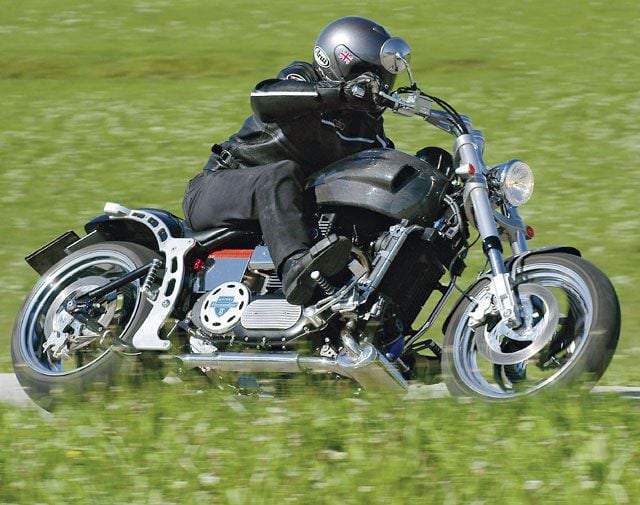

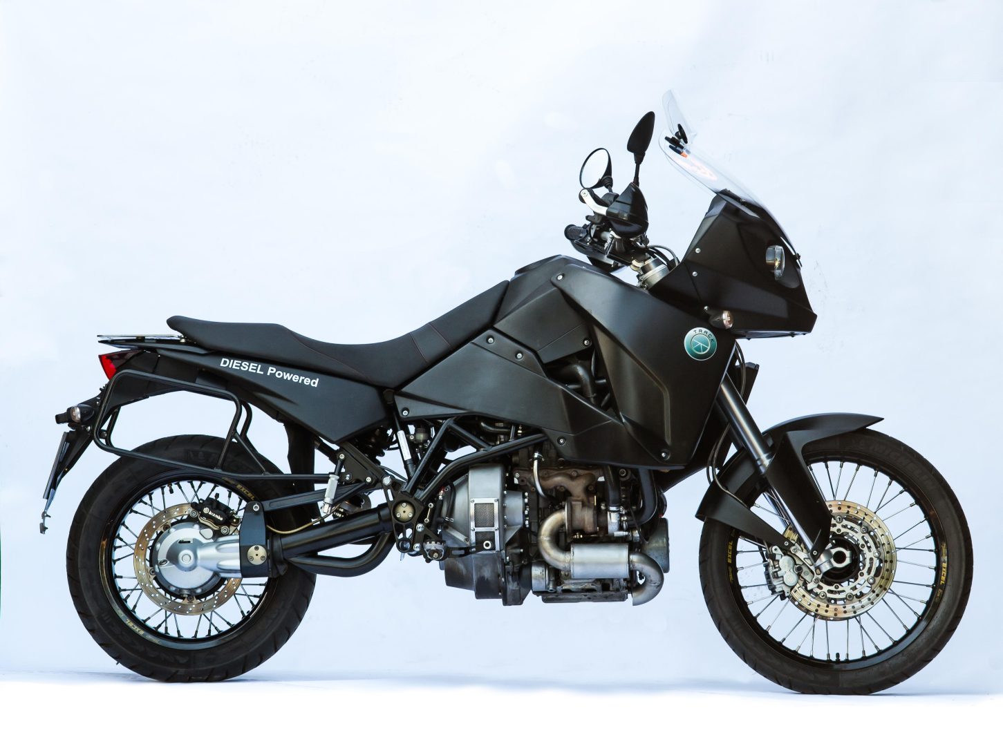

feniks 2675 Napisano Septembar 20, 2025 (promenjeno) Drug član, 907 postova Lokacija: Srbija i okolina Motocikl: Tomos 14 M 1981 Prijavi odgovor kao problematičan Budimo iskreni, mi motociklisti imamo prilično loše mišljenje o dizel motorima, obično zbog, ponekad, bolnih posledica prilikom nailaska na površinu puta prekrivenu masnoćom, koju je nemarno ispustio neki kamion ili jedan od, izmučenih, automobila pokretanih motorom, sa kompresionim paljenjem, Rudolfa Diesela. Još 1890-ih je dizel motor postao oslonac pomorskog, lokomotivskog, gradskog, drumskog prevoza i stacionarne upotrebe. Zaista, svaka primena gde njegove inherentne prednosti: od 30 posto niže potrošnje goriva, čistijih emisija i dužeg veka trajanja, u poređenju sa ekvivalentnim benzinskim motorom sa unutrašnjim sagorevanjem na Otto principu (tj. korištenje svećice za paljenje smeše goriva), mogu nadoknaditi njegove nedostatke povećane buke, vibracija, većih troškova proizvodnje te veće težine i obima. Iako omogućavaju upotrebu jeftinijih, nefosilnih goriva (Rudi je svoje rane motore pokretao kikirikijevim uljem), dizel motori zahtevaju težu, robusniju konstrukciju, što ih je do sada činilo neprikladnima za određene primene kod aviona i motocikala. Benzinski motor obično ima stepen kompresije negde u rasponu od 8:1 do 10:1; dizel motor ima stepen kompresije od oko 18:1 do 20:1 ili više. Mnogo veći stepen kompresije je potreban da bi se smeša goriva i vazduha zapalila bez potrebe za svećicom. Možete zamisliti koliko se: radilica, klipnjače, klipovi i menjač motora moraju nositi sa većim stepenom kompresije i sa većom vrednošću udarne snage, koju uzrokuje toliki stepen kompresije. Sam menjač mora biti posebno konstruisan, zbog različitih sila koje će motor na njega primenjivati. Čvršće konstruisan znači fizički teži, da bi se postigla ta dodatna čvrstoća, potrebno je više metala, a više metala znači veću težinu. Dakle, ako u motociklu pokušavamo što više smanjiti težinu, zašto bi neko želeo ugraditi teži dizel motor? U svetu entuzijasta dosta se koriste agregati proizvođača Kubota, koji se ugrađuju u fabričke moto okvire. Ili su u pitanju inovativne ideje, gde je, zahvaljujući snazi agregata omogućena upotreba posebne vrste prenosa snage na zadnji točak putem hidraulične pumpe (Hydrostatic Drive Diesel Motorcycle) Hydrostatic Drive Diesel Motorcycle THEKNEESLIDER.COM Ali traktori, obično, nisu zamišljeni kao trkačke sprave. Postoji nekoliko razloga zašto bi neko želeo dizel motor u motociklu: - Potreba za korištenjem goriva nižeg kvaliteta od benzina, kao što je dizel destilat ili avionski kerozin, - Potreba za visokom ekonomičnošću goriva i produženim dometom koji ona pruža, - Potreba za visokom pouzdanošću i dužim servisnim intervalima. Ne žele svi motocikl da bi mogli brzo voziti. Nekima je samo potreban motocikl koji će biti pouzdan i imati dug domet. To važi za ljude koji koriste motocikle na poljoprivrednim imanjima i koji žive na mestima gdje je gorivo promenjivog kvaliteta, od niskog do lošeg. To važi i za vojsku gdje je potrebno "jedno gorivo za sve..." bilo da se radi o avionima, helikopterima, kamionima, džipovima ili motociklima. Prva dokumentovana upotreba dizel motora u motociklu bila je od strane Holanđanina Jana Doppera, koji je ugradio Bronsov dizel motor u motocikl koji je dobio na poklon 1904. godine. Bronsov motor je proizvodio skromnih 2 KS pri 700 o/min. Jan Dopper je poboljšao mašinu stvaranjem novog okvira vlastitog dizajna, a zatim je 1910. godine napravio dizel tricikl. U posleratnim pedesetim godinama u Britaniji napravljeni su neki prototipovi dizel motocikala zasnovani na Norton motorima. Prvi "ludi Englez" koji je napravio dizel motocikl bio je gospodin po imenu Tony Sidney iz primorskog turističkog grada Brightona. Napravio je aluminijski jednocilindrični dizel motor od 500 ccm sa glavom od livenog gvožđa i ugradio ga u Norton. Prva kompanija koja je zapravo pokrenula masovnu proizvodnju dizel motocikala bila je Royal Enfield iz Indije. Za Royal Enfield se kaže da je "Napravljen kao pištolj, brz kao metak." Nema sumnje da je Royal Enfield dizel bio čvrsto "napravljen kao top", ali sa svojim dizel motorom od 325 ccm sigurno nije bio "metak", čak ni onaj sa vrlo malom brzinom. Royal Enfield Taurus bio je prepoznatljiv civilni motocikl, poznat po svom dizel motoru od 325 ccm, koji ga je izdvajao zbog izuzetne efikasnosti u potrošnji goriva. Proizveden u Indiji, Taurus je zadovoljavao tržišne potrebe sa svojom skromnom snagom i manjom brzinom, dajući prioritet ekonomičnom prevozu u odnosu na performanse. Motocikl je bio visoko cijenjen zbog niskih operativnih troškova, što ga je činilo pravim izborom za one kojima je potreban pouzdan i isplativ način prevoza. Međutim, uprkos svojim praktičnim prednostima, Royal Enfield Taurus je na kraju prestao sa proizvodnjom, uglavnom zbog svojih loših performansi i sve veće dostupnosti efikasnijih i snažnijih motocikala. Iako nije uživao široku popularnost, Taurus ostaje značajan primer motocikala na dizel pogon, ističući potencijal za integraciju dizel tehnologije u dvotočkaša radi poboljšane ekonomičnosti goriva. Tek 1980-ih američka vojska je ponovo ozbiljno shvatila motocikle. Harley-Davidson je dobio vladin ugovor i, budući da su bili vlasnici britanske kompanije za motocikle Armstrong, isporučivali su terenski MT500, a 1990-ih i MT350. Ali Armstrongovi su radili na benzin. Tu se na sceni pojavio Hayes sa HDT M1030-M1 za proizvodnju dizel motocikala od 2004. do 2008. godine. Američki marinski korpus kupio je 440 modela M1030-M1. Britanske i evropske zemlje NATO-a kupile su neodređen broj. Hayes je pokušao plasirati na tržište verziju od 670cc 2010. godine i više ne proizvode vojne motocikle. Vojna specifikacija 2004 Hayes-DT M1030-M1 započela je svoj život kao Kawasaki KLR650. Obučen u pustinjsku kamuflažu, Hayes M1030-M1 je zapravo Kawasaki KLR650 sa motorom koji je Hayes Diversified Technologies (HDT) iz Hesperije, Kalifornija, preuredila za rad na vojno gorivo. Sve vojne organizacije u NATO-u zahtevale su da sva njihova vozila mogu raditi na dizel gorivo ili biodizel u mirnodopsko vreme, a na JP8 avionsko gorivo ili kerozin u operativnim uslovima. Taj zahtev znači da sve, od tenkova do džipova i mlaznjaka, može koristiti isto gorivo, smanjujući konfuziju oko snabdevanja i transporta različitih vrsta goriva. Stoga su američki vojni motocikli morali raditi na dizel. Ovo nije motor sa velikom konjskom snagom. Proizvodi približno 30 konjskih snaga, ali zbog svog obrtnog momenta ima dobru vučnu snagu i može dostići 137 km/h ako je potrebno. Hayes Diversified Technologies je napravio verziju od 670cc za Bonneville Salt Flats, koja je išla, 204,5 km/h. Vlasnik Fred Hayes ga je prijavio na Vetter Fuel Challenge kao "streamliner" i postigao je ergonomiju od 260 km, sa 1 gallonom (3,785 litara) dizela. Hayes je pobeđivao u svojoj klasi od 2010. do 2014. godine. Track T-800CDI je jedinstven motocikl holandske kompanije Track, pokretan trocilindričnim turbo-dizel motorom od 800 ccm, nabavljenim od Mercedesa. Dizel motor je baziran na motoru korišćenom u Smart ForTwo. Snaga je deklarisana na 45KS, dok je obrtni momenat 110 Nm, u rasponu od 1800 do 4500 obrtaja. Ram je potpuno nov, posebno dizajniran za smeštanje dizel agregata u njega. Pored toga, ram je tako projektovan da mala kompanija, poput EVA, može da ga proizvodi bez finansijskog opterećenja. Komponente na motociklu su vrhunskog kvaliteta (Brembo kočnice, WP ogibljenje, Excel točkovi…). Dizajniran je bio da ponudi alternativu tradicionalnim motociklima na benzinski pogon. Potrošnja je deklarisana na 2,5l na 100km pri brzini od 90km/h, dizel motor je vrlo robustan pa su servisni intervali na 50000km, dok je planirani rok trajanja agregata između 400 i 600.000km! Pored jedinstvenog motora i prenosa preko kardanskog vratila, tu je još jedan zanimljiv deo – CVT menjač. U pitanju je menjač nalik onima, koji se mogu naći u ATV ili skuterima. Težina kompletnog menjačkog sklopa je 5kg i omogućava ekonomično ili sportsko menjanje stepena prenosa, u zavisnosti od toga kako vozač (do)daje gas. Ovaj model se isticao svojim automatskim menjačem i dizajnom usmerenim na adventuru. Njegov dizel motor pruža značajan obrtni moment i ekonomičnost, zadovoljavajući entuzijaste koji traže robusnu i ekonomičnu opciju za upotrebu na putu i van njega. Naravno, kada su u pitanju motocikli, samo je nebo granica. Neander 1400 Turbo Diesel Vazdušno/uljno hlađeni paralel dizel motor sa turbopunjačem i dvostrukim radilicama od 360-stepeni, dvostrukim klipnjačama po cilindru. Zapremine 1430 ccm i stepenom kompresije: 16:1 Garrett turbopunjač sa interkulerom. Bosch elektronsko direktno ubrizgavanje goriva, jednostruki injektor, kućište leptira za gas od 31 mm. Aprilia RSV1000R 6-brzinski menjač , višepločasto suvo kvačilo. Finalni prenos preko kaiša. Suva težina: 290 kg Međuosovinsko rastojanje 172 cm. Visina sedišta 69 cm. Prednje ogibljenje: 43 mm Paioli obrnuta viljuška Zadnje ogibljenje: Jednostruki konzolni Ohlins amortizer Točkovi: Aluminijumski, 18x3,5 napred, 18x5,5 pozadi. Prednja kočnica: dve, 4-klipne, Performance Machine čeljusti, 11,8-inčni diskovi Zadnja kočnica: dve, 4-klipne Performance Machine čeljusti, 11,8-inčni disk Prednja guma: 130/60-18 Metzeler Marathon Zadnja guma: 240/40-18 Metzeler Marathon Navedena maksimalna brzina: Preko 225 km/h Navedena snaga i obrtni moment (na radilici): 94 KS pri 4200 o/min, 129 ft/lb pri 2600 o/min Cena ove mašine je 85000 dolara. Zašto bi, dovraga, masovna proizvodnja motocikala toliko koštala? Pa, verovatno zato što je to najbolji dizel motocikl na svetu (trenutno) a korištenje dizel motora za motocikle je još uvek u fazi razvoja. Potrebno je mnogo vremena i resursa da se stvori odgovarajući dizel motor za motocikl. To može da znači da će svet, nakon nekoliko godina, imati na desetine modela turbo-dizel motocikala sa različitim zapreminama motora, i to je odlično. Šta vi mislite? Promenio Septembar 20, 2025 član feniks 6 3 Citat Podeli ovaj odgovor sa prijateljima Link to post Share on other sites More sharing options...

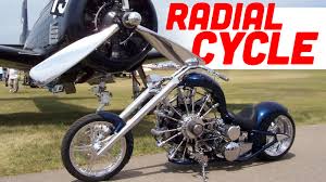

feniks 2675 Napisano April 22 Drug član, 907 postova Lokacija: Srbija i okolina Motocikl: Tomos 14 M 1981 Prijavi odgovor kao problematičan Pratt i Whitney's R-2800 (46 L) Double Wasp bio je prvi američki 18-cilindrični radijalni motor. Iako je mnogo manji od jedinog drugog modernog 18-cilindričnog motora na svetu (3.442 cu in. Gnome-Rhone 18L), ipak je bio snažniji. Dok je Gnome-Rhône 18L proizveo 1.300 KS (970 kW), R-2800 je u proseku iznosio 2.000 KS (1.490 kW). Do 1950. godine motor je mogao proizvesti 2.400 KS (1.790 kW) i sa ubrizgavanjem vode do 3.400 KS (2.535 kW) za potrebe hitnih borbenih uslova. Ali nećemo sada o lepotanima poznatim kao radijalni motori. Većina nas je upoznata sa radom motora (dva i četiri takta). Četverotaktni motor sa unutrašnjim sagorevanjem radi na Otto ciklusu, dizajn koji je osmislio Nicolaus August Otto rođen u Nemačkoj već 1861. godine i na kraju je dobio patentni broj 365701. Četiri takta Otto-ciklus motora uključuju usis, kompresiju, paljenje (ili snagu) i izbacivanje sagoreloh gasova (zahtevaju dva obrtaja radilice). Porsche, zanimljivo, još jedan nemački entitet, je 2024. godine, podneo zahtev Uredu za patente i žigove SAD-a, za patent na svoj šestotaktni dizajn motora, pod nazivom "Metoda motora za sagorevanje sa dva puta tri takta." Kao i druge varijacije motora Otto-ciklusa koje su se pojavile tokom godina (uključujući Vankel rotacioni motor, koji prvenstveno koriste Mazda i u principu rada Scuderi split-cycle motora), rad Porscheovog "šestotaktaša" je jedinstveno orkestrirani i pomalo zbunjujući niz događaja. Pojednostavljena verzija je da novi dizajn motora, sa patentnim brojem 12123342 od 22. 10. 2024., koristi šest taktova za obavljanje svog ciklusa. Prednost šesterotaktnog motora u usporedbi sa četverotaktnim je njegova sposobnost da uključi dva takta paljenja u tri kruga koljenastog vratila. Četverotaktni dizajn zahtijeva četiri okreta radilice za stvaranje dva poteza snage. Uopšteno rečeno, pri 3.000 obrtaja u minuti, Porscheov šestotaktni motor isporučuje 2.000 snažnih poteza, dok tipični četverotaktni pogon proizvodi 1.500 udara snage. Plan Porschea je bio da 2025. uđe u svet motokrosa, razvivši novi motokros motocikl sa 6-taktnim motorom koji će isporučivati više snage i biti efikasniji. Tu su, naravno, i Kinezi (Chongqing Charming Motorcycle Manufacture Co., Ltd.), sa svojom ponudom Champ Gas Moto Cross 300cc 6 Stroke off-Road (2024) China Factory 300cc 6 Stroke Engine Dirtbike 110km/H Gasoline Water Cooling off-Road Motorcycles Motocross Enduro - Motocross and 4 Stroke off Road Motorcycle CQCMMT.EN.MADE-IN-CHINA.COM After-sales Service: 1 Year Warranty: 1 Year Type: Dirt Bike Displacement: 300cc Starting System: Kick Start and Electric Start Engine: 4 Stroke 2 Citat Podeli ovaj odgovor sa prijateljima Link to post Share on other sites More sharing options...
