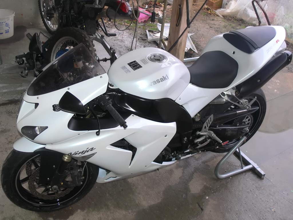

Raša 54 Napisano Mart 14, 2009 Drug član, 1855 postova Lokacija: NBG Prijavi odgovor kao problematičan desetka je prelepa! Citat Podeli ovaj odgovor sa prijateljima Link to post Share on other sites More sharing options...
