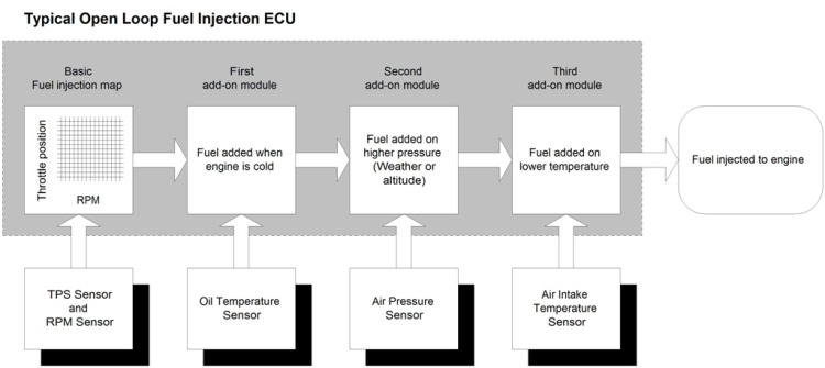

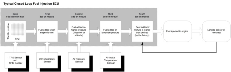

severian 24470 Napisano Decembar 7, 2015 Integrisan, 9405 postova Prijavi odgovor kao problematičan Tačno tako, princip rada monomotronika je skroz isti i kod 1200 serije. Evo kako to radi u opštem slučaju, za otvorenu i zatvorenu petlju, respektivno (dobri su i jednostavni ovi blok dijagrami): Ovi modulu su naravno samo "principski"... to je sve softver i njegove ulazne vrednosti sa senzora. Citat Podeli ovaj odgovor sa prijateljima Link to post Share on other sites More sharing options...
