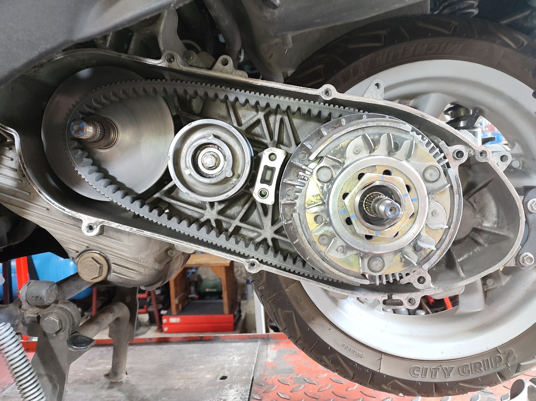

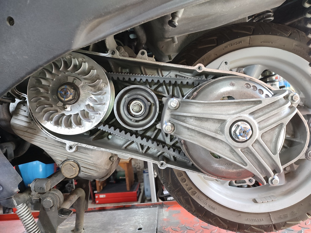

milanstp 384 Napisano Januar 4, 2024 Svrati ponekad, 121 postova Lokacija: Stara Pazova Motocikl: Trenutno bez motora :D Prijavi odgovor kao problematičan Dal neko ima iskustva sa ovim kaiševima ? Citat Podeli ovaj odgovor sa prijateljima Link to post Share on other sites More sharing options...
muljaz 2743 Napisano Januar 4, 2024 Skuteras, 3838 postova Lokacija: Ivanjica Motocikl: T-Max 500 Prijavi odgovor kao problematičan Jedno vreme bili najbolja zamena za fabricke. To i Bando 1 Citat Podeli ovaj odgovor sa prijateljima Link to post Share on other sites More sharing options...
Blaza 14911 Napisano Januar 4, 2024 Ne silazi, 3237 postova Lokacija: Beograd, Bele Vode Motocikl: ex.Liberty 125, Scarabeo 400i, Kawa ER5, trenutno Honda CBF 600 SA Prijavi odgovor kao problematičan @SrdjanPŽ Kucaj na Guglu Motoklinika, imaju sigurno, gađa se na dosta modela. @milanstp Kao što #muljaz reče, odlični su. Taj sam sebi stavio, po preporuci kolega. 1 Citat Podeli ovaj odgovor sa prijateljima Link to post Share on other sites More sharing options...
boza_kg 6846 Napisano Januar 4, 2024 (promenjeno) Ne silazi, 4951 postova Lokacija: Kragujevac Motocikl: Kymco Agility+ 300 Prijavi odgovor kao problematičan pre 53 minuta, muljaz je napisao: Jedno vreme bili najbolja zamena za fabricke. To i Bando Još preciznije rečeno - Mitsuboshi i Bando najčešće i prave OEM kaiše za većinu proizvođača skutera (Honda, Piaggio, Kymco...), a ovi onda na njih još nalepe etiketu. Za moj Kymco recimo, imao sam izbor da li da kupim Kymco OEM (Mitsuboshi) ili zamenski Mitsuboshi kaiš Ovaj prvi je skuplji 30-50%, a ista stvar je u pitanju. Bando je isto OK kvalitet, malo jeftiniji, a opet sasvim solidno dobar. Samo treba znati pravu oznaku modela, što se može izguglati. Promenio Januar 4, 2024 član boza_kg Citat Podeli ovaj odgovor sa prijateljima Link to post Share on other sites More sharing options...
Blaza 14911 Napisano Januar 4, 2024 Ne silazi, 3237 postova Lokacija: Beograd, Bele Vode Motocikl: ex.Liberty 125, Scarabeo 400i, Kawa ER5, trenutno Honda CBF 600 SA Prijavi odgovor kao problematičan Imaš i Dayco, jeftiniji je, ali cena govori sve... Citat Podeli ovaj odgovor sa prijateljima Link to post Share on other sites More sharing options...
boza_kg 6846 Napisano Januar 4, 2024 (promenjeno) Ne silazi, 4951 postova Lokacija: Kragujevac Motocikl: Kymco Agility+ 300 Prijavi odgovor kao problematičan Cena ne govori uvek sve, ali Dayco je za izbegavanje. E da, sa više mesta sam čuo, pa i pročitao na ovom forumu, da je ljudima Mitsuboshi prerano stradao, oštetio se, popucao... na nekoj maloj kilometraži. Da li su neki feleri do nas stizali, ili lažnjaci, ko bi ga sad znao, ali unosi dozu nervoze. Svakako treba kupovati od proverenih prodavaca kao što je Motobike. Promenio Januar 4, 2024 član boza_kg Citat Podeli ovaj odgovor sa prijateljima Link to post Share on other sites More sharing options...

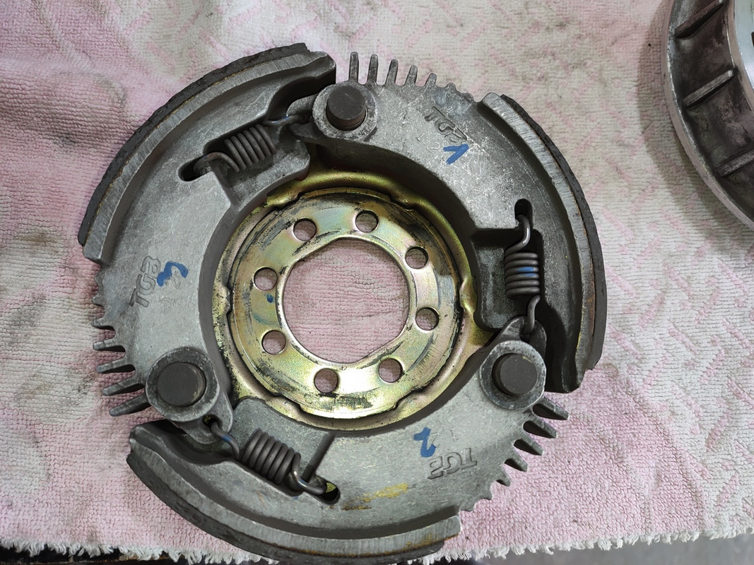

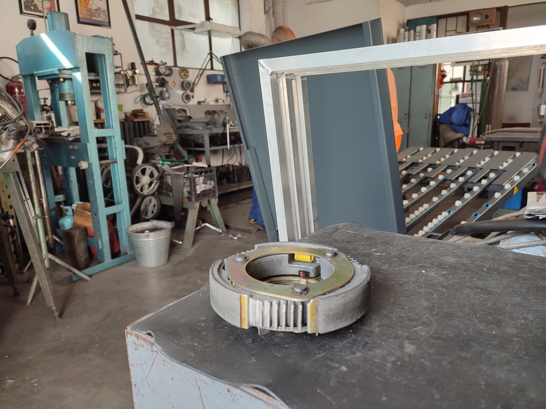

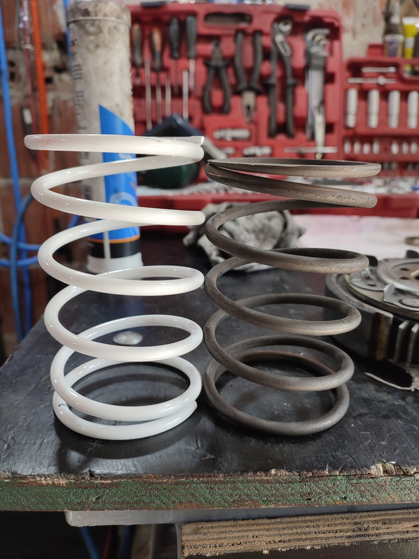

milanstp 384 Napisano Januar 4, 2024 Svrati ponekad, 121 postova Lokacija: Stara Pazova Motocikl: Trenutno bez motora :D Prijavi odgovor kao problematičan Kaiš je malo lošiji, pa bih da zamenim, a za kvačilo, moraću da lepim nove ferode.. Nisam nigde našao novo.. Citat Podeli ovaj odgovor sa prijateljima Link to post Share on other sites More sharing options...
milanstp 384 Napisano Januar 6, 2024 Svrati ponekad, 121 postova Lokacija: Stara Pazova Motocikl: Trenutno bez motora :D Prijavi odgovor kao problematičan Kvačilo rešeno. Zalepljene nove ferode. Sedište presvučeno. Kaiš poručen.. 6 Citat Podeli ovaj odgovor sa prijateljima Link to post Share on other sites More sharing options...
Đuka UE 52 Napisano Januar 7, 2024 U prolazu, 60 postova Lokacija: Užice Motocikl: AA 500,QJ Fortrees 4.0 Prijavi odgovor kao problematičan Čudno je da delovi do 100e ne odgovaraju a oni preko 200e i te kako odgovaraju Citat Podeli ovaj odgovor sa prijateljima Link to post Share on other sites More sharing options...
milanstp 384 Napisano Januar 8, 2024 Svrati ponekad, 121 postova Lokacija: Stara Pazova Motocikl: Trenutno bez motora :D Prijavi odgovor kao problematičan On 7. 1. 2024. at 20:09, Đuka UE je napisao: Čudno je da delovi do 100e ne odgovaraju a oni preko 200e i te kako odgovaraju Ne razumem ? Citat Podeli ovaj odgovor sa prijateljima Link to post Share on other sites More sharing options...
Đuka UE 52 Napisano Januar 8, 2024 (promenjeno) U prolazu, 60 postova Lokacija: Užice Motocikl: AA 500,QJ Fortrees 4.0 Prijavi odgovor kao problematičan Isto sam ja jurio kvačilo .ovih oko 100 e ili nema ili ne odgovaraju a ova druga sva imaju i odgovaraju za naše mopede.ista priča i za varijator.na kraju i ja odneo kod majstora da nalepi ferode Promenio Januar 8, 2024 član Đuka UE Citat Podeli ovaj odgovor sa prijateljima Link to post Share on other sites More sharing options...

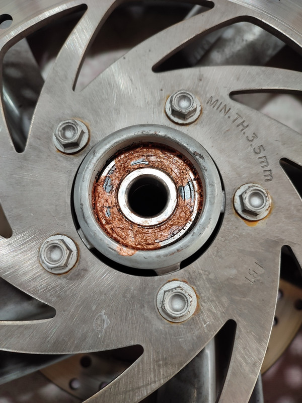

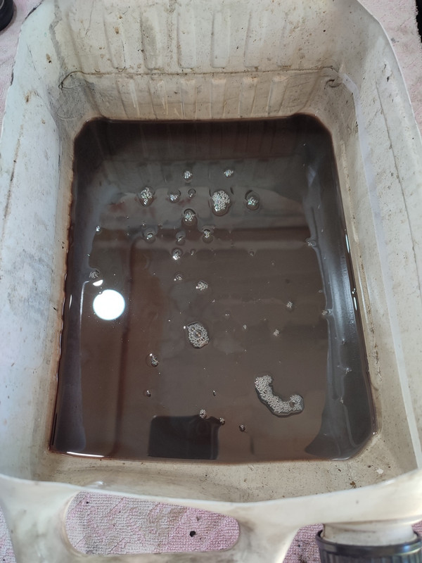

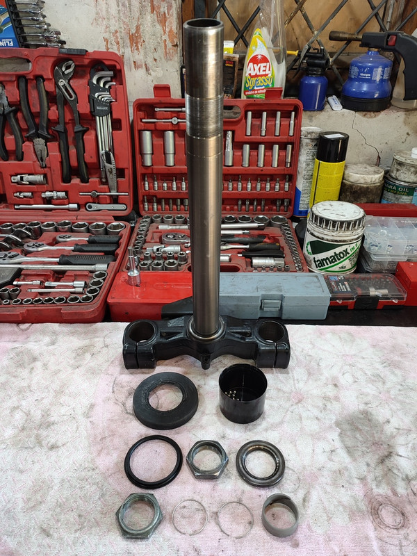

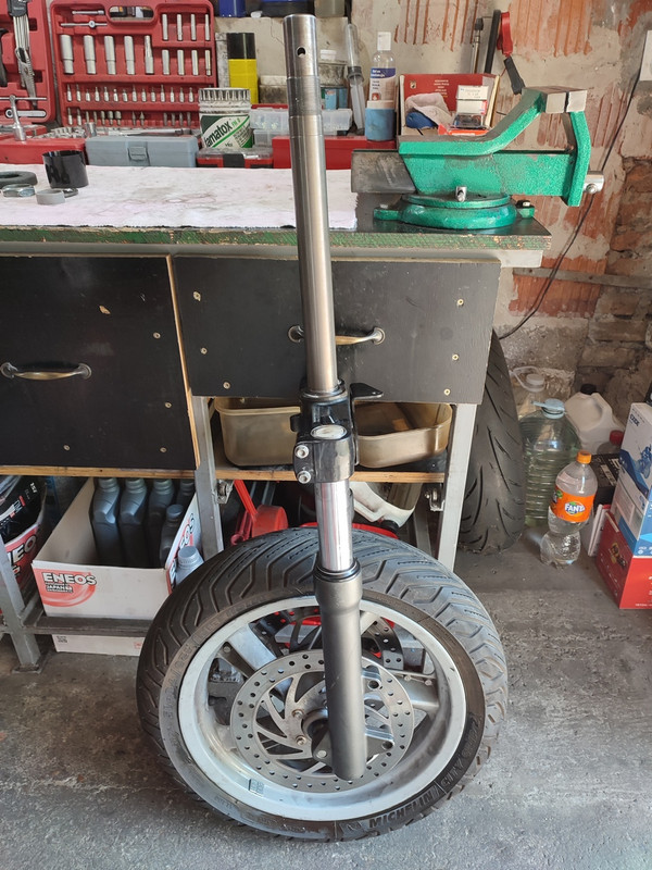

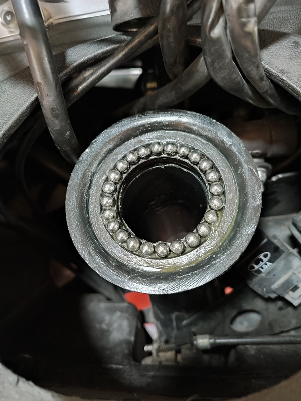

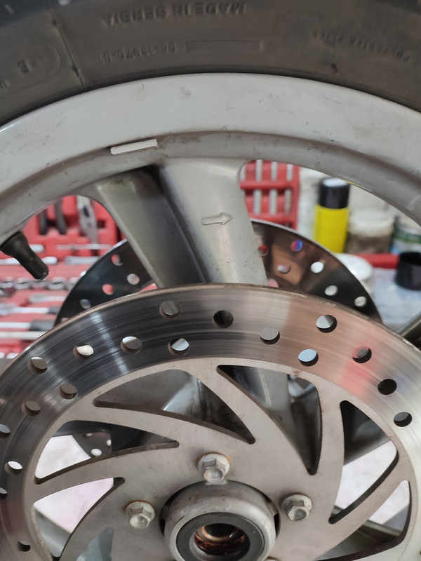

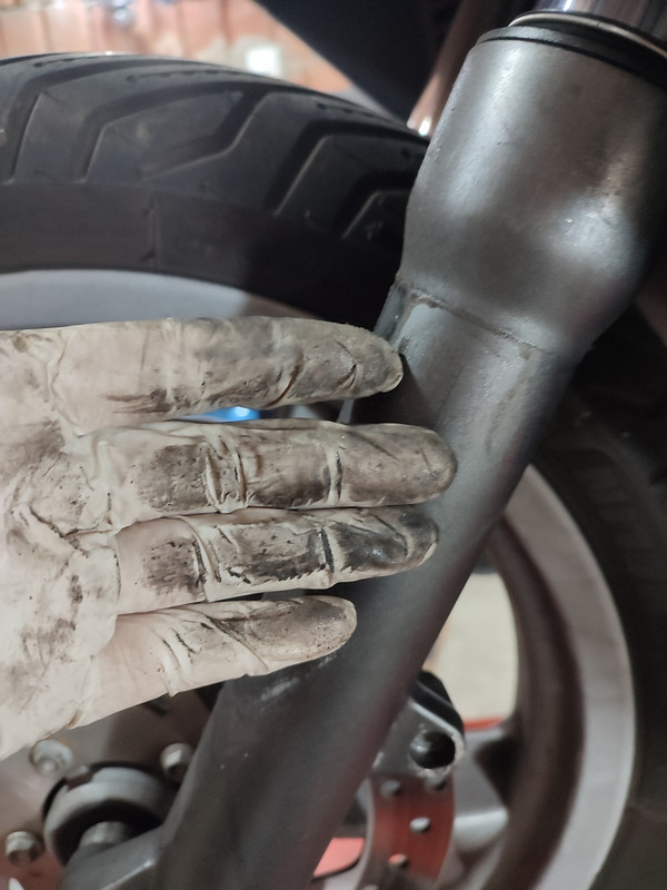

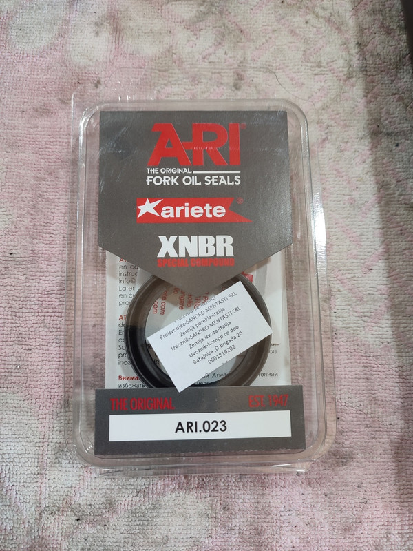

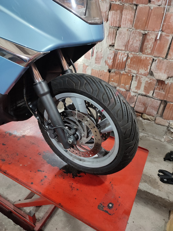

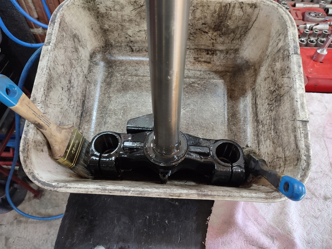

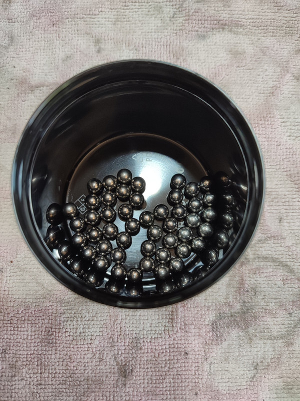

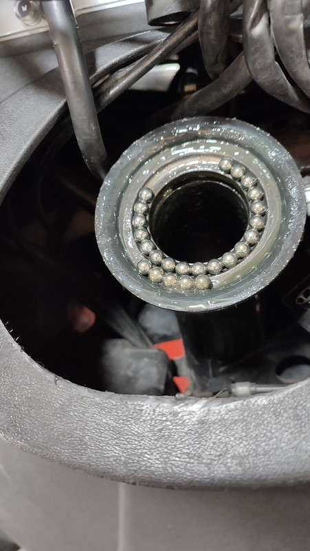

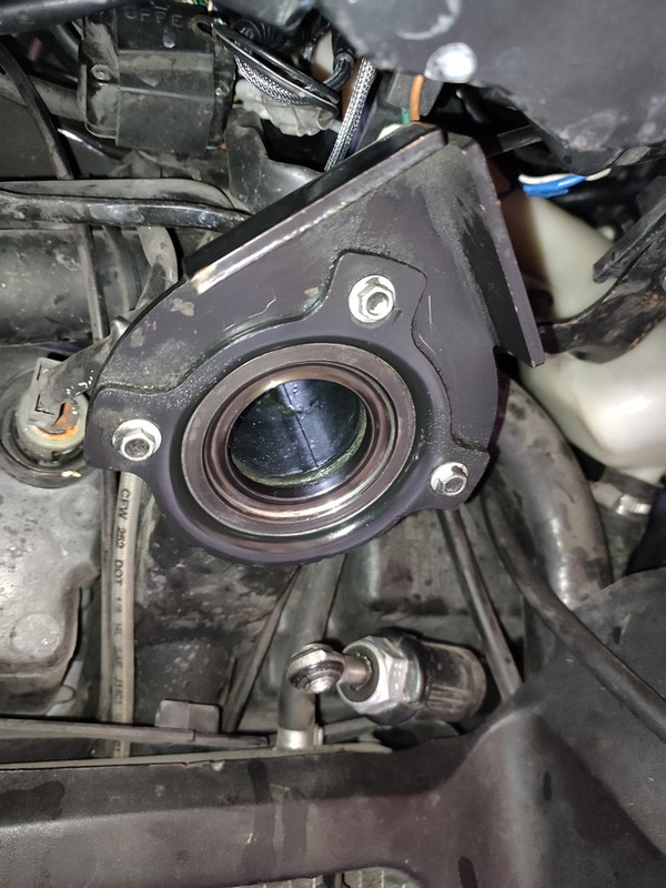

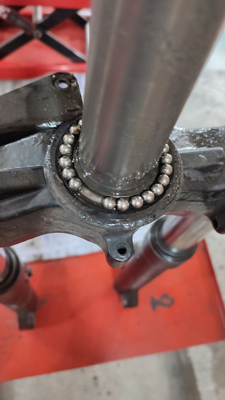

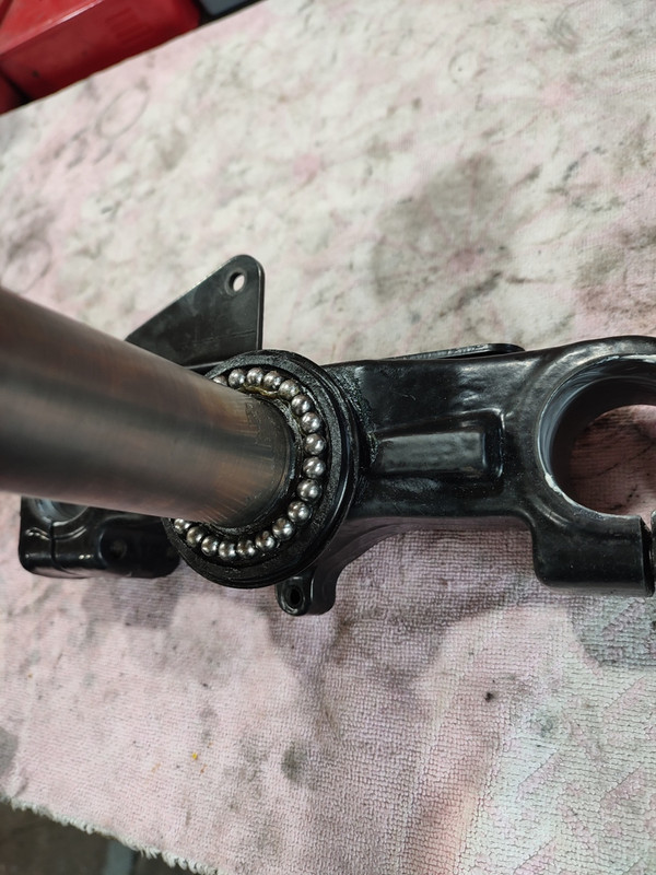

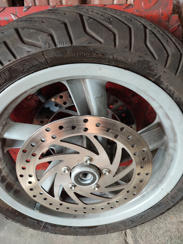

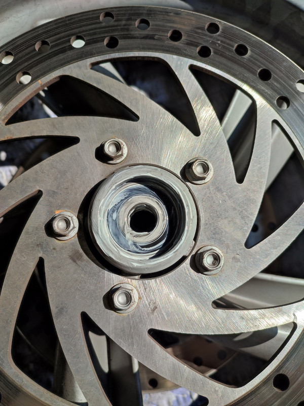

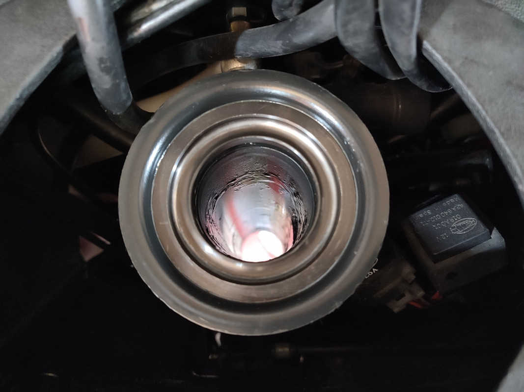

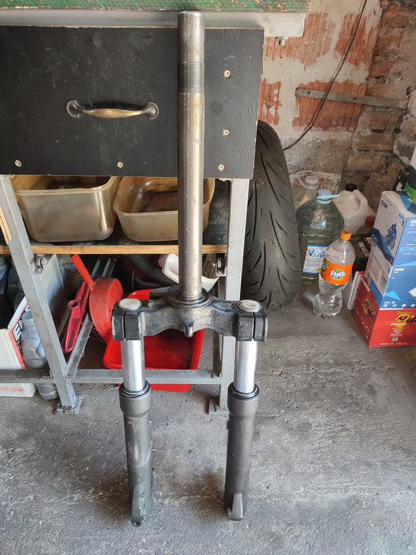

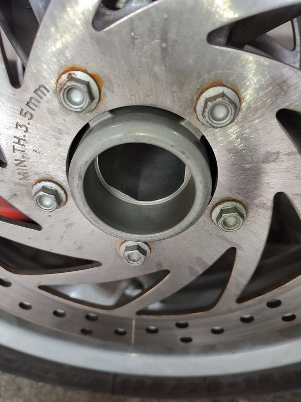

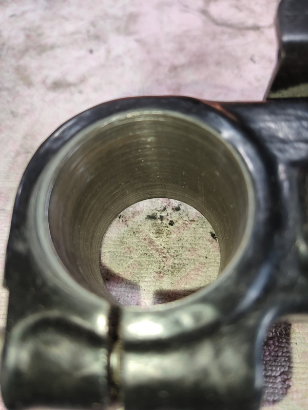

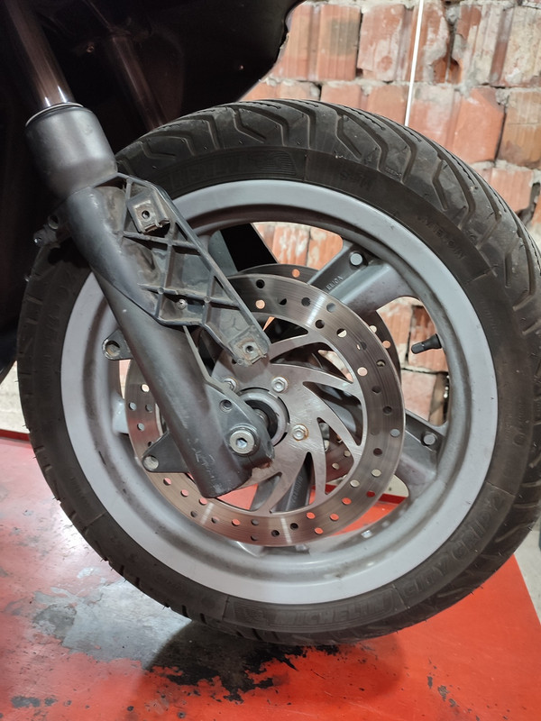

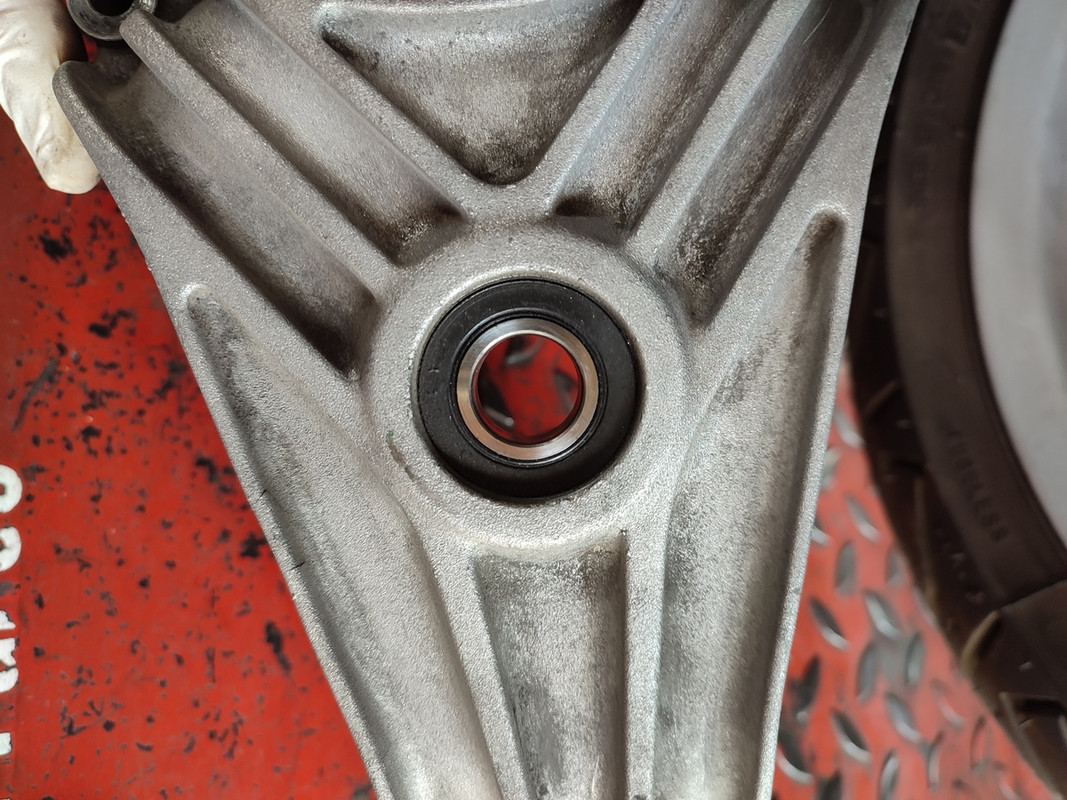

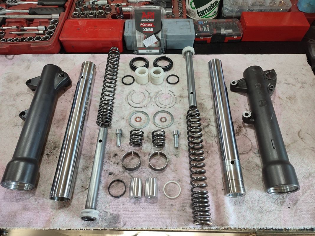

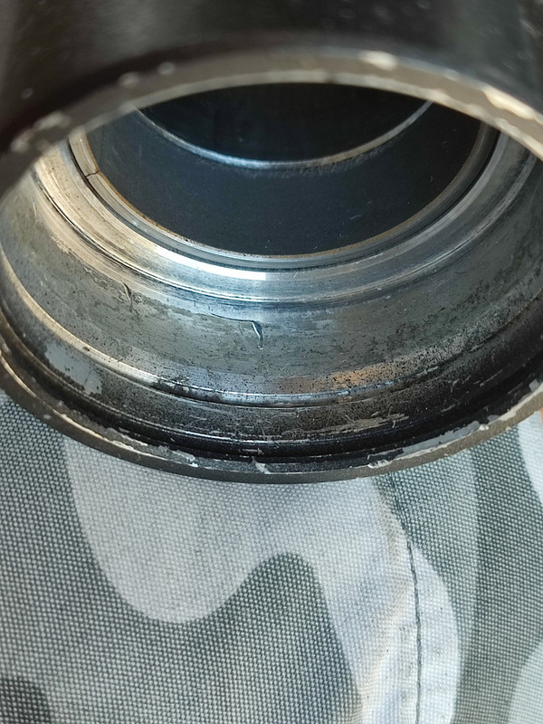

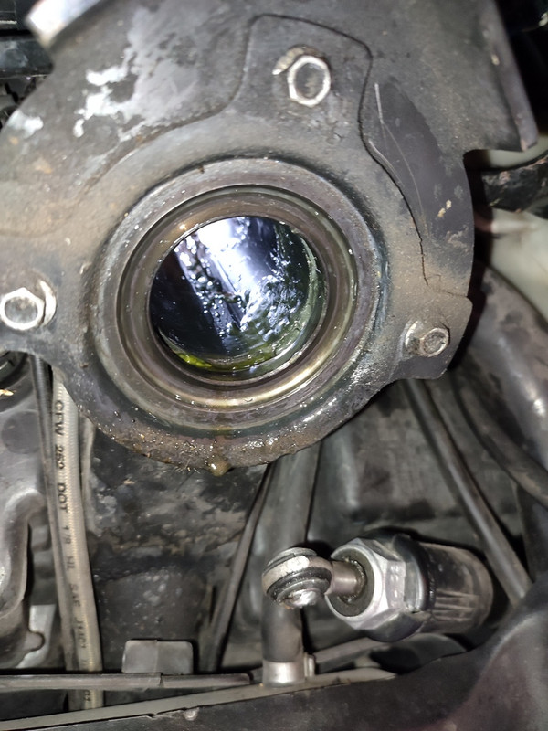

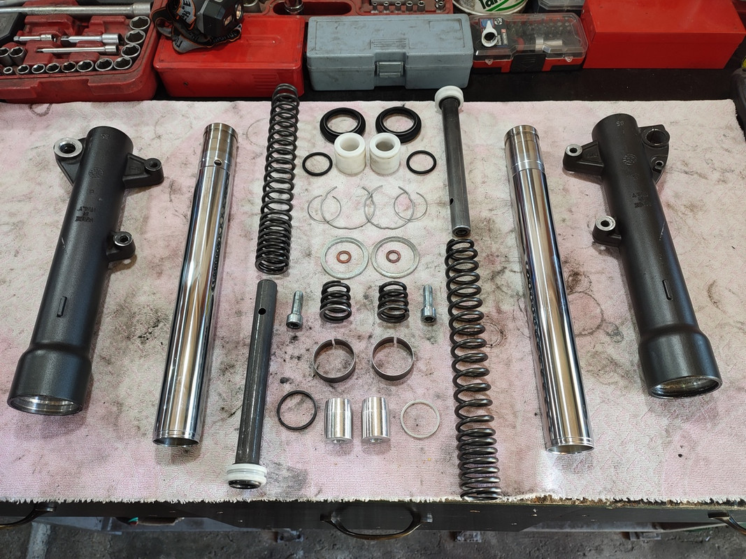

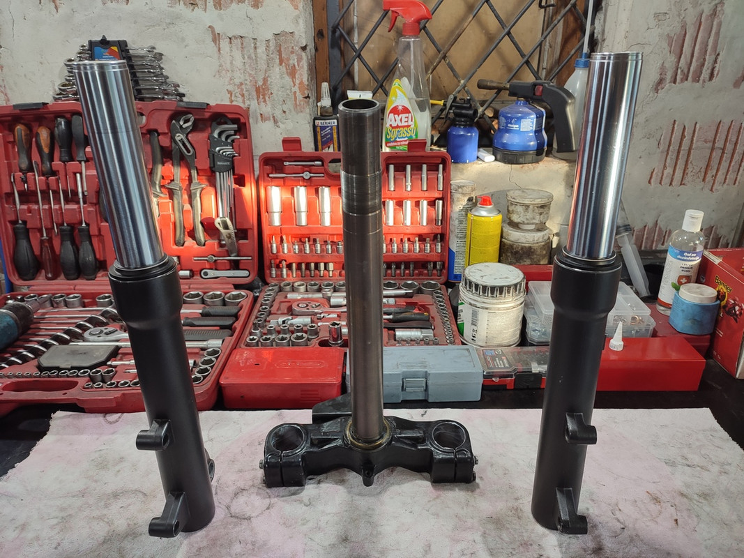

Satelis 17643 Napisano Januar 9, 2024 Integrisan, 9746 postova Lokacija: Beograd - M.M.Lug Motocikl: Peugeot Satelis250 ...... Honda NC750XD Prijavi odgovor kao problematičan Sredina Okt. meseca bese, AA dodje na red za strafljenje. Vizuelno stanje odlicno, problem ima u prenosu (lupka, trza) i upravljivost je losa. Bajk je imao pad, klizanje i podbadanje pod straznjicu automobila pri brzini oko 40-50km/h. Nakon pada krenulo se sa sredjivanjem. Uradjen je CVT, drugo kvacilo je kupljeno, odrdjeno i spakovan CVT. Cela viljuska je isla dole (lezajevi vrata podmazani), drugi amorti su uzeti, odmah servisirani i zam. prednja guma, sve napakovano nazad. To je ono sta znam.... Bajk probao, upravljivost je vrlo losa. Korman stoji ukrivo, do 80km/h normalno se ponasa. Od 80-100 krece ceo da se ljulja, 100-120km/h .... uzas koliko je nestabilan. prvo prenos resiti lezaj kaput oprugice kaput kocnice kaput pada sredjivanje centrala se menja oprugice i gum. koc. vadim iz rinfuze, klizaci novi platna se mora pecnuti, razlokala se rupa malko prenos ende ventili sredjeni, usis dobar sad ide tezi deo, za pocetak imamo los smer felne i diskova felna treba da se okrece u kontra smeru, zajeb napravljen pri zam. gume ljudi ostavili strelicu..samo treba pogledati amorti propisali ležajevi loši sešće novi felga je takodje popila po piiippp, smer je sada Ok sad treba videti sta ovde kaze.... za pocetak viljuska je kriva kuglice gore dole, fali par komada ne znam da li znate, set lezaja kosta oko 20-24Krsd ide na ispravljanje donator je tu rasturam, bolje je stanje onih koji su skinuti nakon pranja primecujem ostecenja na obe čizme trebace ispeglano moze se pakovati ukugliciti pa zamastiti tu di je crveno na felgi tu je boli Sad je pesma mnogo bolja. CVT odradjuje bas kako treba, nema zbivanja koja je imao. Upravljivost dobijena, nema razlike na kriticnoj brzini. Ostalo je felnu srediti nekom prilikom guma kad se bude menjala. I ako je "mala" brzina bila pri padu dalo se videti sta je sve stradalo i sta sve nije bilo dobro. AA ima skoro 250kg zive vage, svaki pad ili udar u prepreku moze napraviti veliku stetu i ako na oko ne izgleda tako. Do sledeceg puta..... fala na paznji 12 1 1 Citat Podeli ovaj odgovor sa prijateljima Link to post Share on other sites More sharing options...
živke 9032 Napisano Januar 9, 2024 Drug član, 3098 postova Lokacija: Niš; youtube.com/@adv_zivke Motocikl: CF Motor 450MT; ex: Yamaha XT660Z Tenere Prijavi odgovor kao problematičan @Satelis jedan fin post za uz jutarnju kaficu, hvala! A kako vidiš da je viljuška kriva, jel se vidi na oko ili postoji neki način da se proveri? Jel to sam vrat viljuške bio kriv? I zašto su opet menjani štapovi, ako su bili zamenjeni posle tog pada ? Pozdrav! Citat Podeli ovaj odgovor sa prijateljima Link to post Share on other sites More sharing options...
